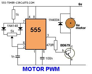

von pegel (Gast)
von mauri (Gast)
pegel schrieb:
> http://3.bp.blogspot.com/-08O-W9B5psc/UZ4oq4r4qxI/...
ok, danke
ich muss mir mal anschauen, was das für ein Teil ist.
eine Frage noch:
ich denk, der Typ hat nur einen uC verwendet, finde das video jetzt
nicht mehr. ohne dem Teil von dir im Bild 555 mit nur einem uC würde es
nur so funktionieren, wie ich es vermutet habe oder??
das teil 555 macht es nur einfacher?
von pegel (Gast)
Der 555 sollte sich in jeder Bauteil Wühlkiste finden lassen.
Man kann natürlich auch einen µC programmieren, kommt aber darauf an was
man genau machen will.
Mit dem 555 Timer in der Schaltung kann man PWM im Bereich 5-95%
erzeugen.

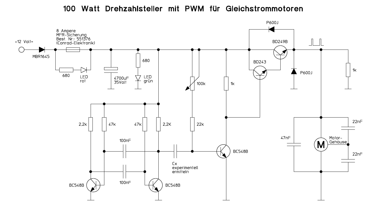

von Ach Du grüne Neune (Gast)
Hier eine PWM-Motorsteuerung ohne µC. Der Rechteckgenerator kann, so wie
Pegel es vorgeschlagen hat, durch einen NE555 ersetzt werden.

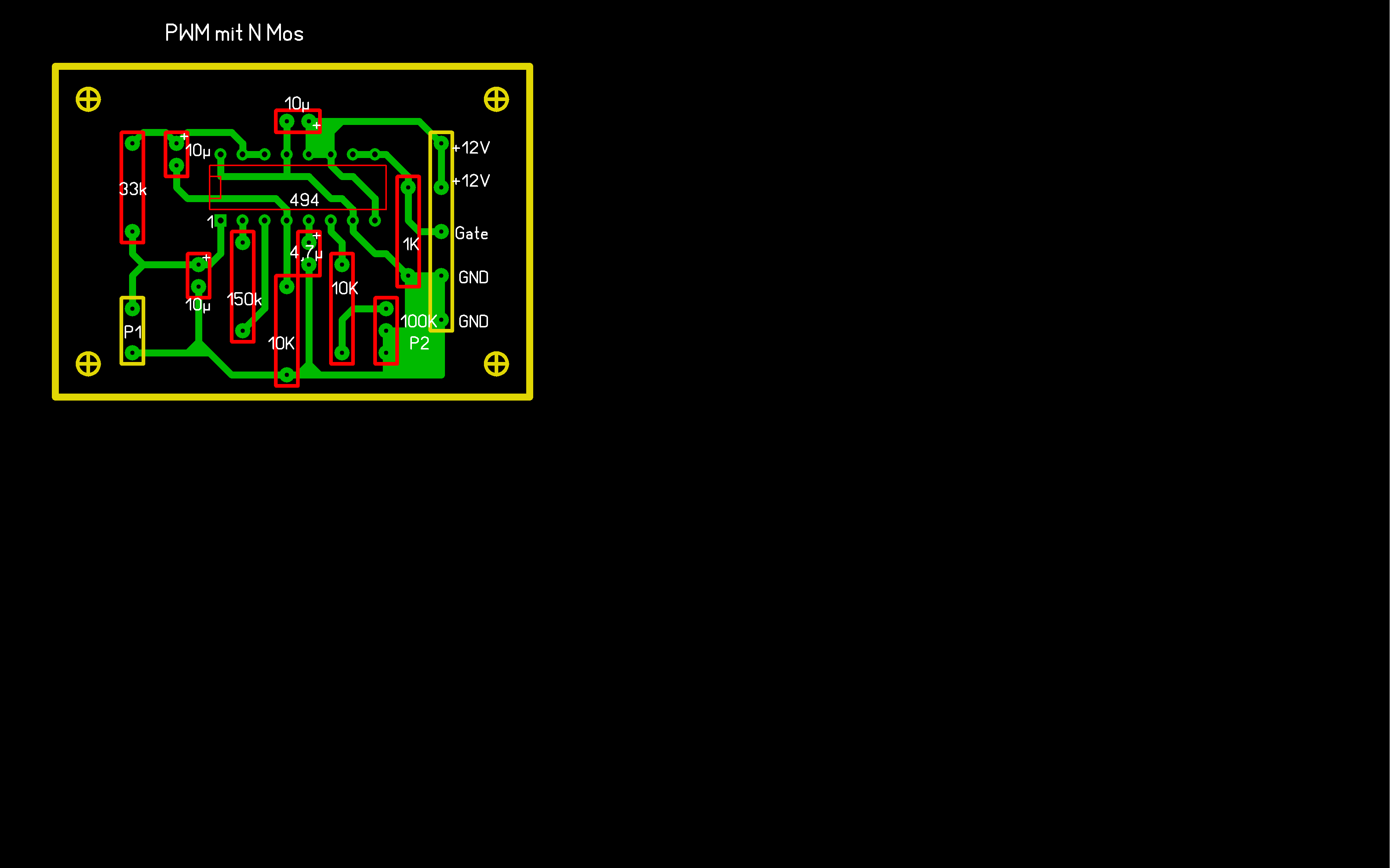

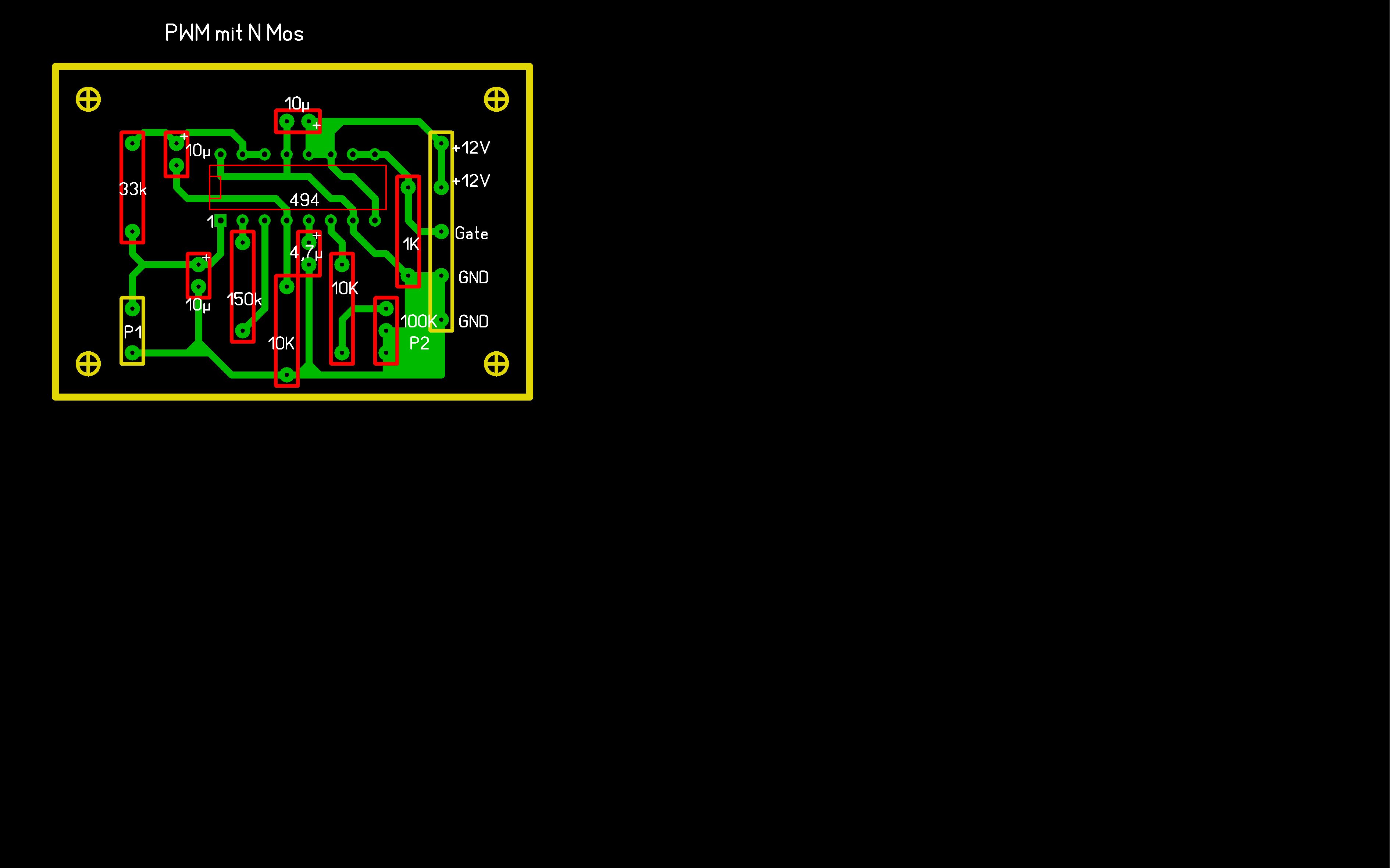

von dolf (Gast)
dolf schrieb:
> ein schnöder tl494 mit passender endstufe dahinter!
dazu ne einfache platine.
ist noch ohne überstromerkennung.
das kommt noch später.
als n mos nutz ich den irf540 weil 12v vorhanden sind und der ifr in
großer stückzahl für lau zu bekommen war.
der tl494 ist von utc (bei reichelt.de geordert).
mfg

von mauri (Gast)
dolf schrieb:
> mfg
ich bin nicht so geübt mit der Layout-Ansicht
Kannst du mir mal den Schaltplan zeigen?

von dolf (Gast)
http://www.atx-netzteil.de/pwm_mit_tl494.htm
schaltplan 2
im on datenblatt war eine schaltung für einen sanftanlauf dabei.
dtc/pin4 -->
10k nach gnd und 10µf nach uref hab ich als werte eingesetzt.
ist auf der platine vorhanden.
beachte auch die hinweise auf der seite von hdt.
ich betreibe damit ne 100w/12v halogenlampe
mfg

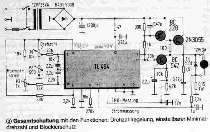

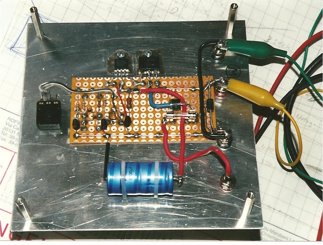

von dolf (Gast)
mauri schrieb:
> aber ist auch nicht schlecht, jetzt weiss ich, dass es anders auch geht,
> sogar einfacher.
hab mal im datenbestand nachgeschaut und das gefunden.
die quali ist etwas gering und den endtransi 2n3055 wird man wohl gegen
was zeitgemäßes ersetzen.
allerdings hab ich gute erfahrungen mit dem kd503 von tesla gemacht.
der ist kein epitaxial typ und sehr robust.

von MaWin (Gast)
Autsch, dein Datenbestand ist wohl aus den 70ger, bevor MOSFETs erfunden
wurden.
Der TL494 ist im Prinzip gut, wenn man neben der PWM auch einen
Maximalstrom überwachen will.
Aber der 2N3055 und dazu 0.47uF an der Basis sind verboten langsam und
fürchterlich uneffektiv.
Das stammt aus dem Halbleiterpleistozän, das baut man heute nicht mehr
so.

MaWin schrieb:
> wurden.
> so.
hi MaWin
kannst du mal erklären warum?
ich finde das zwar immer interessant, deine meinungen zu lesen, aber ich
versteh nur bahnhof.
bitte erklären warum das schlecht ist.
