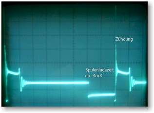

von Olaf (Gast)
> Weiß einer ob mit einer Messung des Zündsignals solch einen Defekt
> aufzudecken ist?
Ja, das ist es. Vorausgesetzt natuerlich du bist in der Lage das Bild zu
bewerten das du dann siehst. :)
> Falls es möglich ist, wie kann ein Aufnehmer für das
> HM407 gebastelt werden, um solch eine Messung durchzuführen?
Mit einem kapazitiven Spannungsteiler.
Du bastelst dir ein Kupferroher welches du laengs aufsaegst und beide
Haelften so in eine Waescheklammer klebst das du eine Klemme bekommst
die ueber das Kabel passt. Dabei verbindest du beide Haelften des
Kupferrohres.
Wenn du dieses Kupferrohr nun auf dein Zuendkabel klemmst so ist das
Rohr eine Platte eines Kondensators. Die andere Platte ist das Kabel das
durch das Rohr geht.
Dann brauchst du noch einen weiteren Kondensator den du zwischen
Kupferrohr und Fahrzeugmasse schaltest. Dafuer wuerde ich einen Wima MKS
mit 100V oder so nehmen. Genauen wert kann ich dir nicht sagen da er von
deinem Aufbau abhaengt. Fang mal mit 47nF an. Parallel zu diesem
Kondensator schaltest du jetzt noch eine schnelle Schutzdiode mit 20-30V
und daran loetest du 2m RG174 und BNC an.
So mache ich das.
Das Bild zeigt einen Kanal des ehemals schnellsten Serienmotorrads der
Welt (also meins :-)
Olaf
von Daniel V. (voda) Benutzerseite
Ahhh, bei diesem Bild werden Erinnerungen wach :-)

von Markus (Gast)
Man kann auch auf der Primärseite messen, da wird die Spannung nicht so
hoch (ca. 100V). Bei der Doppelzündung sollte das Signal regelmäßig
sein.
Ansonsten Kabel, Stecker, Kabelbaum (kann brüchig werden), Zündkerzen
auf Kriechstrom prüfen. Ggf Komponenten gegenseitig tauschen.
Gruß Markus

von Harald W. (wilhelms)
> hoch (ca. 100V).
Vorsicht. Zumindest früher lag diese Spannung eher bei 400V
bei Transistorzündungen und bei Kontaktzündungen möglicher-
weise noch höher. Unabhägig davon sieht die Spannung auf der
Primärseite natürlich ganz anders aus als sekundär.
