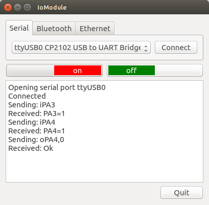

Was mich nun total irritiert ist, dass du geschrieben hast, die
Kommunikation würde bereits funktionieren. Wo ist dann dein Problem?
Eventuell magst du von diesem minimalistischem Projekt abgucken, das ist
sehr nahe an deiner Aufgabe:
http://stefanfrings.de/net_io/ioModule-src.zip
Da wird auf Knopfdruck ein Kommando an den µC gesendet und die Antwort
als text angezeigt. Außerdem wird der Status des "Schalters"
entsprechend aktualisiert.
Da ich den Screenshot unter Linux gemacht habe, heißt der serielle Port
dort ttyUSB0. Unter Windows würde er COMx heißen.
