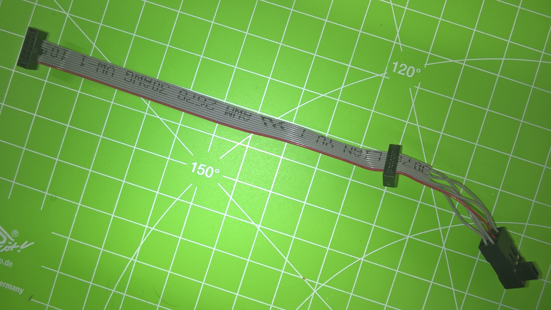

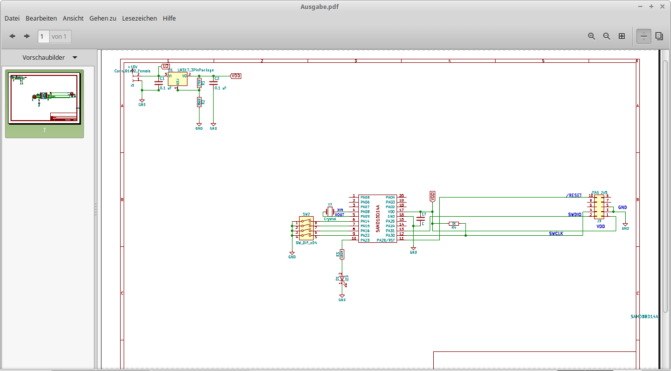

Guten Abend Freunde der Elektronik!
Irgendwie habe ich Probleme mit der Atmel Dokumentation. Ich habe den
ARM Cortex SAMD10D14A uC von Atmel (M0+) mit dem Atmel ICE in der PCBA
Version verbunden gemäß Schaltplan. Da die PCBA Version ohne die
sauteuren Kabel und ohne Adapterplatine kommt, hatte ich mir nur das 10
polige Debugkabel mit den 2 Pfostenverbindern im 50 mil Raster bestellt,
die 1:1 durchverbunden sind. Dazu hatte ich mir einen kleinen Adapter
gebaut, so daß ich 1:1 auf einen 10 poligen Pfostenverbinder gehe im
wesentlich robusteren 2,54 mm Raster. Laut ICE Manual
(http://www.atmel.com/Images/Atmel-42330-Atmel-ICE_UserGuide.pdf ) habe
ich das SWD Pin Mapping auf S.22 verwendet, was allerdings enorm
abweicht von der Atmel-ICE JTAG Pin Description auf S.16. Mag sein, daß
je nach Modus der SAM Programmierstecker anders belegt ist. Das SWD Pin
Mapping wird allerdings im Zusammenhang mit dem 10-Pin Mini-Squid Cable
erwähnt, was ich nicht benutze, weshalb ich befürchte, daß dort die Pins
nicht 1:1 durchgeführt, oder gar "verwurschtelt" werden. Auf jeden Fall
bekomme ich mit meinem Aufbau keinerlei Kommunikation, vermutlich, weil
die Steckerbelegung nicht stimmt. Hat jemand Erfahrung mit dem ICE? Hier
gibt es zwar einen alten Beitrag, bei dem angeblich Atmel die Stecker um
180 Grad verdreht, was aber hier nicht der Fall ist.
Achso, ihr hattet mir damals die Angst genommen vor den kleinen
Rastermaßen der uCs und mir zu KICAD geraten, was ich beides beherzige,
danke!
Mit frustrierten Grüßen,
Uwe
Sorry, den Schaltplan hatte ich versehentlich zweimal hochgeladen!

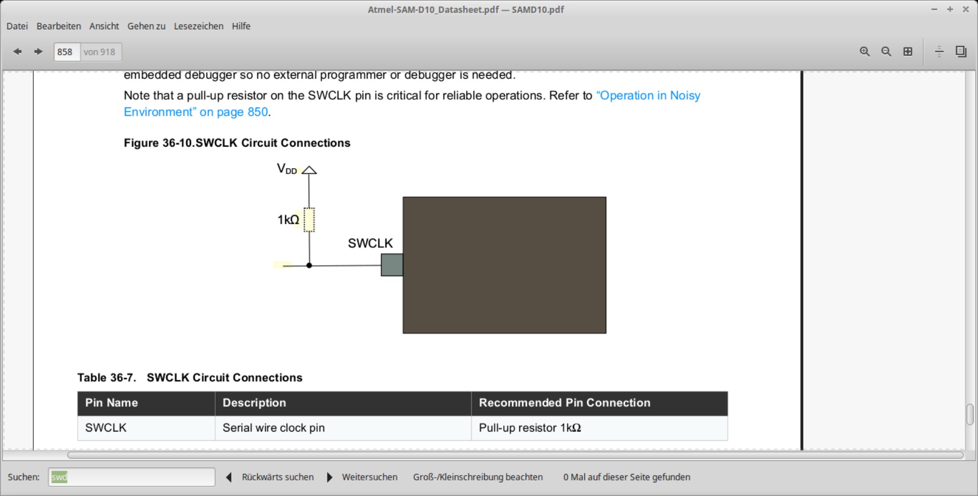

Gast #5257150
Hier mal ein Beispiel für einen Widerspruch innerhalb einer Seite, siehe
Bild. Mal ist der Pull-up Widerstand kritisch, dann wird er empfohlen.
Eine Seite weiter fehlt er im Schaltplan....

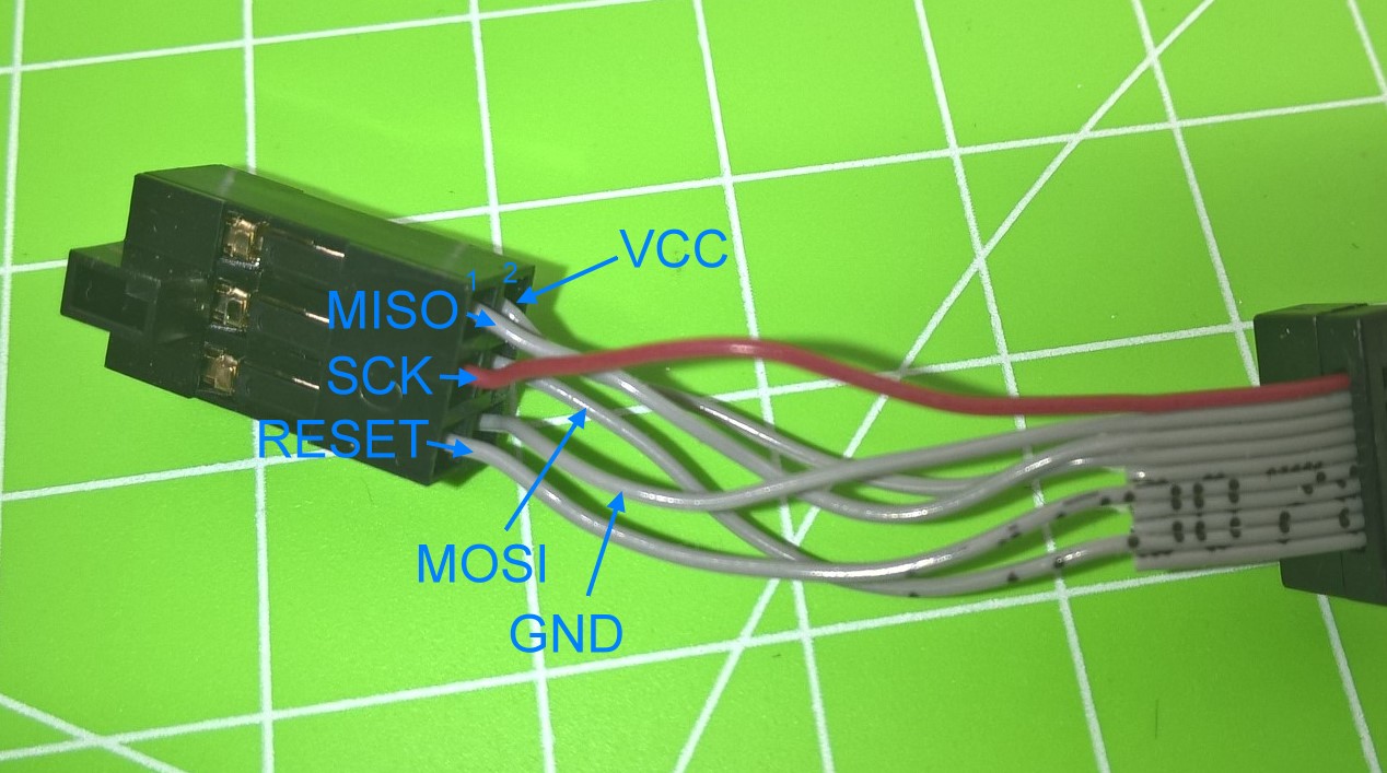

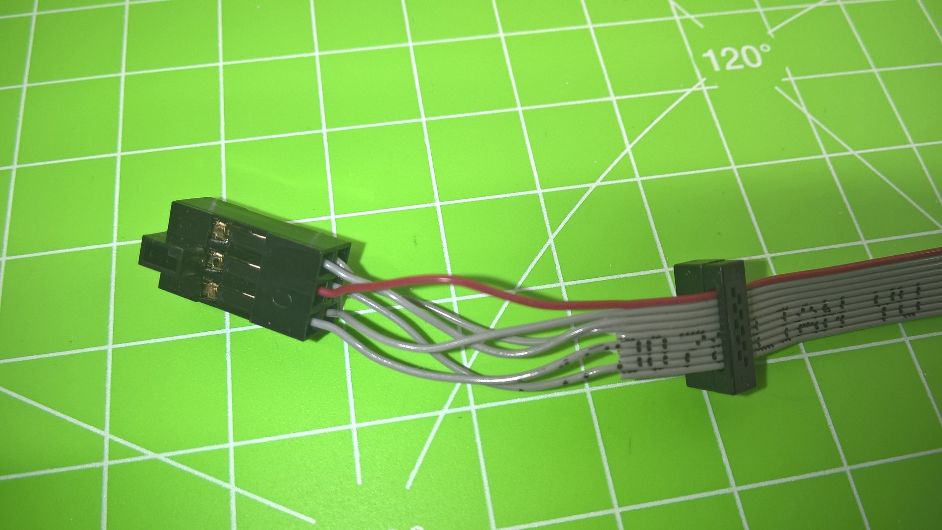

Gast #5257187
Ich danke dir Dieter für die Fotos, die mir zeigen, daß hier fleißig die
Reihenfolge der Anschlüsse durcheinander gebracht wurde. Jetzt wäre der
Zählsinn des Steckers interessant...
Dankbare Grüße,
Uwe
