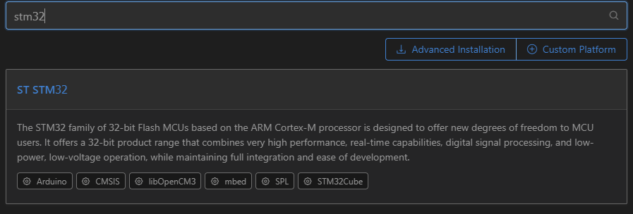

So richtig ist mir deren Softwarestruktur und welchen Core sie nutzen,
nicht klar.
Hier sehe ich "maple":
https://github.com/platformio/platform-ststm32/tree/develop/builder/frameworks/arduino
von Timmo H. (masterfx)
> nicht klar.
Kannst dir aussuchen, siehe Bild
von Sepp (Gast)
Ah, danke, das wusste ich nicht.
Hier ist die Diskussion, welche "Cöre" sie für die STM32 einbinden
wollen:
https://github.com/platformio/platform-ststm32/issues/76
PlatformIO ist damit sozusagen eine "Verwaltungsplatform".
