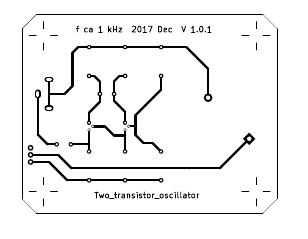

Mit der Version von 4.0.xx gibt es zusätzlich eine PDF-Plotausgabe,
die sich als Platinenvorlage verwenden lassen sollte.
Auch mit Gerber- und Bohrlochdatei müßte es möglich sein eine
einseitige Platine zu erstellen.

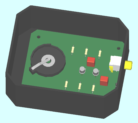

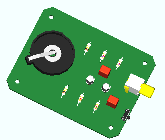

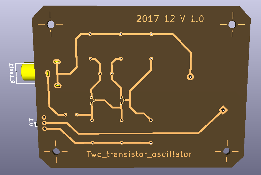

Bei der 3D-Ansicht der Platine ist es so, für die realistische
Anzeige der Oberseite sind die Kupferlagen auszuschalten ( wegen
der störenden Durchkontaktierungen ).
Für die Ansicht der Unterseite mit Leiterbahnen ist dies wieder
einzuschalten.
Die Bildschirmkopie der PDF-Datei hier reicht natürlich nicht als
Platinenvorlage.
Das Platinenbeispiel ist ein Schaltungsbeispiel des neuen
Autodesk-Eagle, die Platine ist erst in KiCAD erstellt.
Die Widerstände mit den Farbringen sind von der KiCAD 2013-Version,
diese sind bei neueren Versionen nicht mehr enthalten.
Es scheint so, daß Platinen die mit den derzeitigen Nightly-Versionen
erstellt wurden, mit der Pcbnew-Version 4.0.7 nicht mehr geöffnet werden
können!

Einseitige Platinen konnte man in KiCad schon immer Routen. Man stellt
eine zweilagige Platine ein, und verkneift sich das manuelle Routen auf
der Oberseite.
Ähnlich geht es mit Autoroutern.  Man stellt eine zweilagige Platine
ein, und wählt beim Autorouter nur eine Lage als Routlage aus. Letzteres
war wohl gelegentlich etwas komplizierter.
2010 ist eine Ewigkeit her. In KiCad hat sich da viel getan. ;O)
Ja.
Das war ja auch grausam. Für jeden THT Widerstand einmal die Rxx Reihe
in zig Potenzen. Für R12 über 5 Dekaden bist Du dann bei mindestens 60
(es gibt ja noch Ringe für die Toleranz) 3D-Modellen!
Um Festzustellen, ob die Platine irgendwo reinpasst, langen auch
einfarbige Widerstandsmodelle. ;O)
