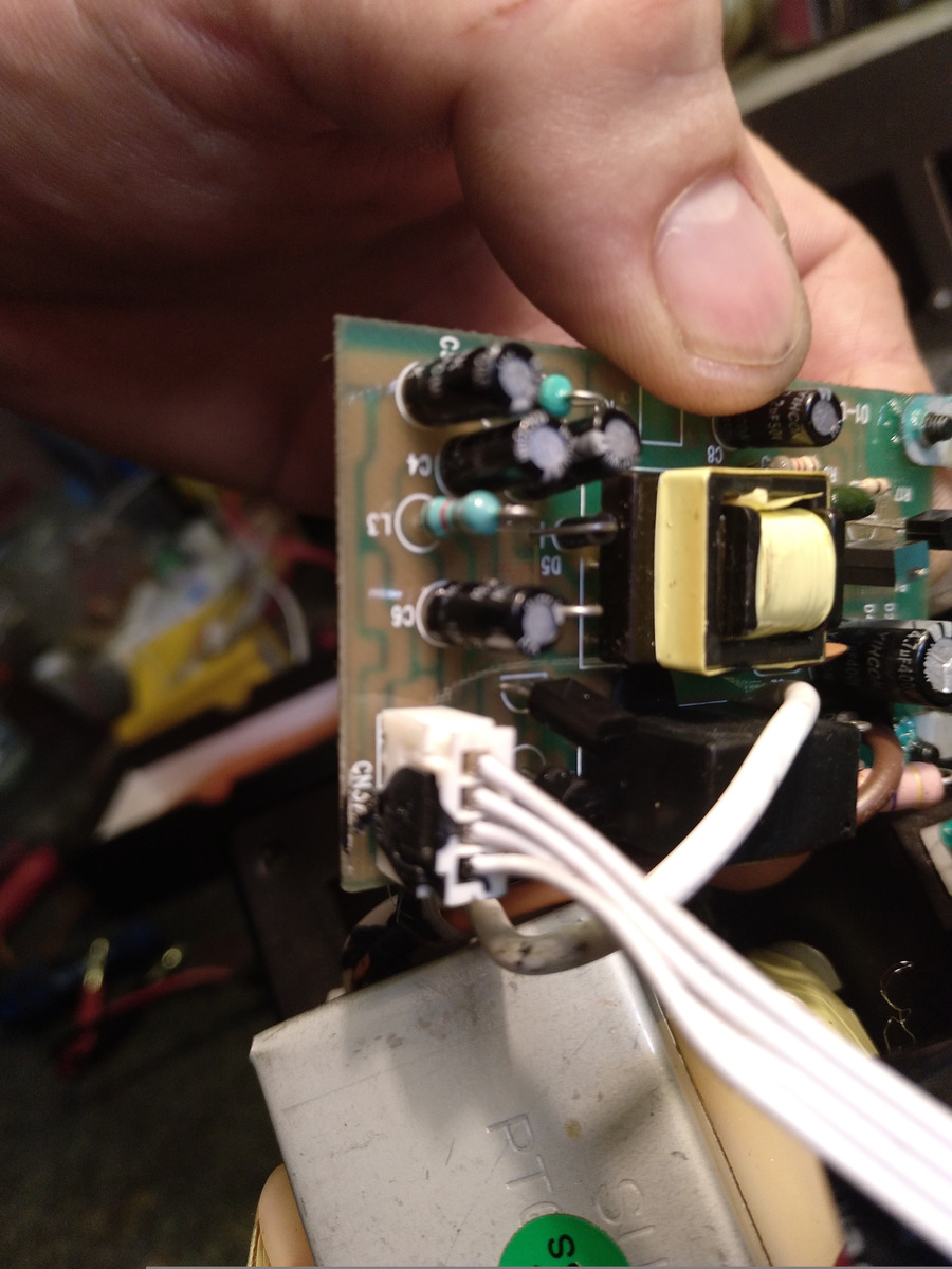

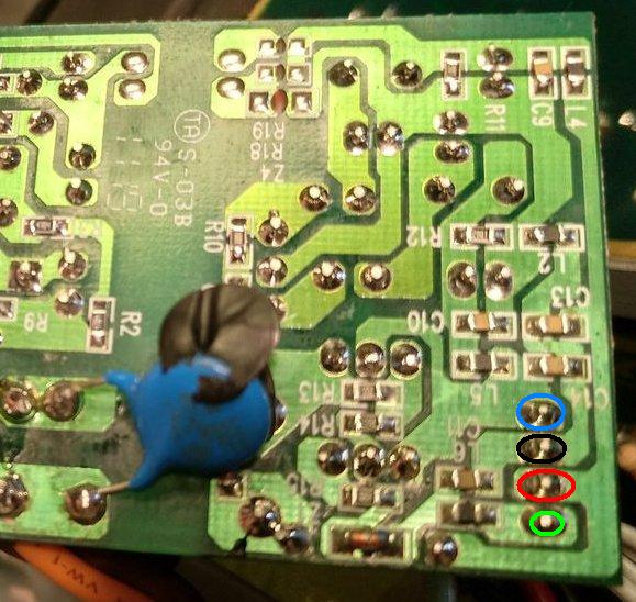

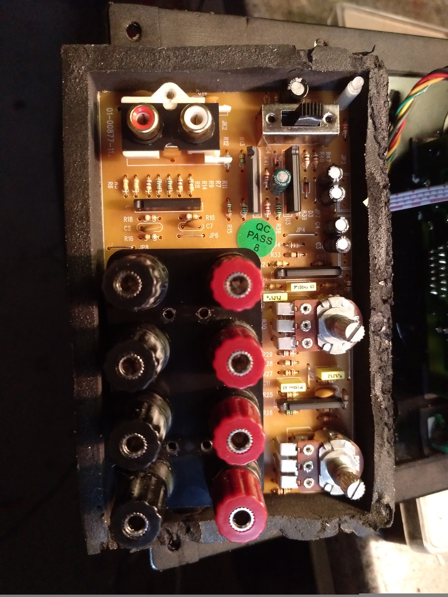

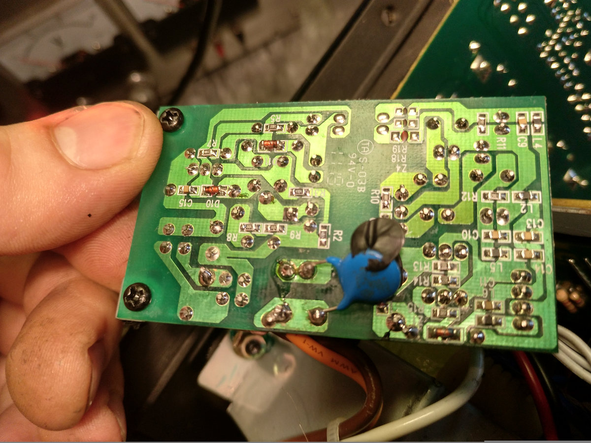

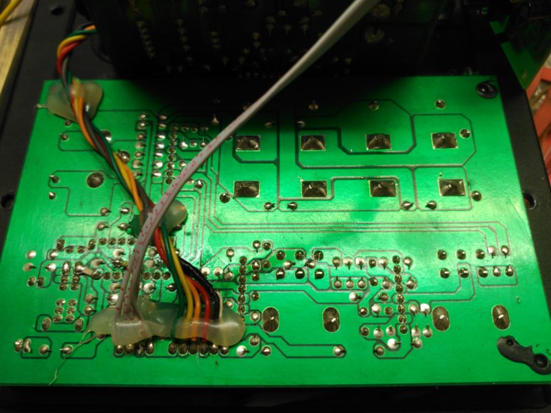

Es gibt im Verstärkermodul 3 Platinen, welche ich alle fotografiert
habe. Kann gerne auch weitere Bilder nachreichen.
Ich habe die Platine mit dem Relais im Verdacht, doch bevor ich jeden
einzelnen Transistor auslöte frage ich vorsichtshalber mal nach Rat.
Ich würde mich über jegliche Tipps/Hilfe zur Reparatur freuen :)

von hinz (Gast)
Läuft das Standbynetzteil denn?

von hinz (Gast)
Chris schrieb:
> Meinst du damit die Platine mit dem Übertrager? Wie könnte ich das
> überprüfen, ohne die Soll-Spannungen zu kennen?
Einfach prüfen ob es läuft. Das geht schon mit einer Luftspule am Oszi,
die man in die Nähe des Netzteils bringt. Da wird man dann die 50-100kHz
sehn mit denen das NT läuft, so es denn läuft.

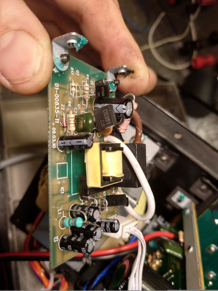

von Chris (Gast)
Wichtig noch: Auf Foto Platine_1_2 ist das Relais gerade ausgebaut.

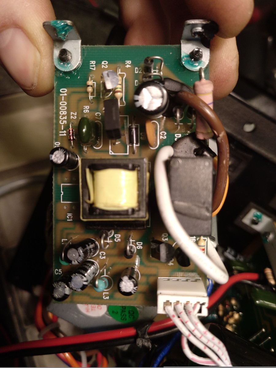

von Michael B. (laberkopp)
Chris schrieb:
> Handelt es sich auf Platine 1 um ein Schaltnetzteil?
Ja.
Es liefert 2 Ausgangsspannungen (positiv und negativ) die man einfach
mal messen kann, sie sind von den 230V isoliert.
Kommt da nichts (0V / 0V) ist es wohl kaputt. Dann kann man sich immer
noch Gedanken machen, wie viel Volt es denn liefern sollte. anhand der
Widerstände am TL431.
Funktioniert es, misst man sie Spannung vom dann eingeschalteten Trafo
an den Siebelkos nach dem Netzgleichrichter.
Apropos TL431: Der Optokoppler fehlt einfach mal auf der Plastine.
Hast du ihn ausgebaut ? So liefert das Ding volle Leistung.

von hinz (Gast)
Chris schrieb:
> Sorry für die dumme Frage, wozu wird bei der Standby-Platine eine
> negative Spannung benötigt? Das Teil muss doch eigentlich nur das Relais
> ein und ausschalten.
Und die Opamps der Standbyschaltung versorgen...
> Ist es normal, dass die 3 Pins am Übertrager untereinander 0 Ohm haben?
Nein, haben die auch nicht. Dein Messgerät kann halt keine Milliohm
messen.

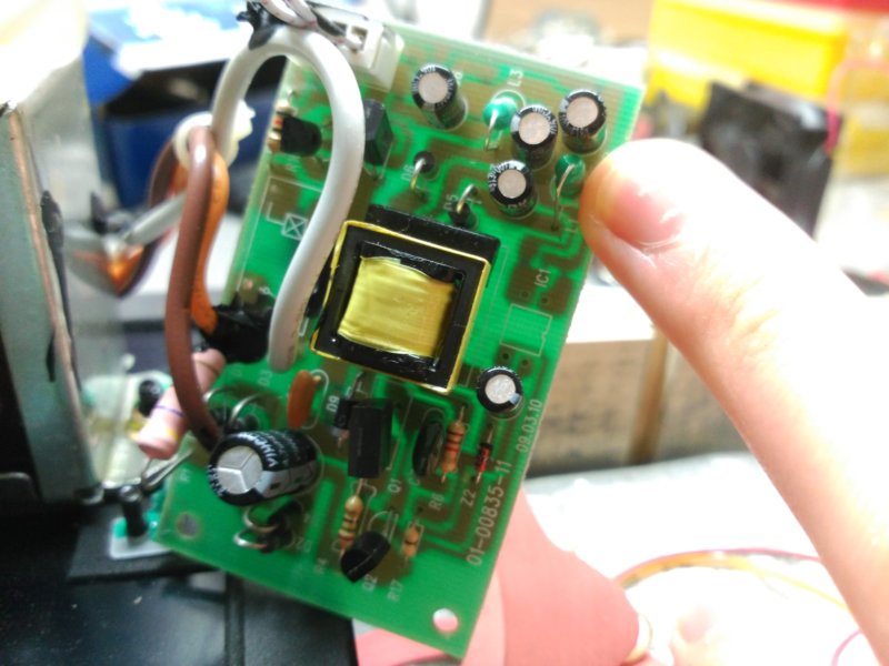

von Chris (Gast)
Update:
Matthias S. schrieb:
> ob das kleine Schaltnetzteil noch läuft. Dann mal gegen das
> Relais schnippen, obs nicht einfach Kontaktprobleme hat.
Habe das Relais überbrückt, siehe da, der Haupttrafo schaltet wieder
ein.
Der Woofer funktioniert aber trotzdem nicht, da wie bereits vermutet das
Schaltnetzteil keine Spannung für die OP Amps liefert.
Jetzt muss ich herausfinden was am Schaltnetzteil defekt ist, und welche
Spannungen es liefern sollte.
Es ist ja über eine 4 adrige Leitung mit der Eingangsplatine verbunden,
dann könnte sein, dass +V,-V,Gnd und das Steuersignal zum Einschalten
hier übertragen werden.

von hinz (Gast)
Dann liefere halt bessere Fotos des NT, beide Seiten.

von Karl (Gast)
habe ähnliches Problem wie Christ.
Das kleine Netzteil liefert keine Spannung.
Zumindest konnte ich nichts messen.
Mit Lötkolben und Messgerät kann ich umgehen.
Leider verstehe ich nicht besonders viel von Schaltnetzteilen.
Die gelbe Spule hat 4 "Eingänge-" und 3 "Ausgange-" Pins. Am Ausgang
erwarte ich also +/- Spannung bezogen auf Masse. Gibt es leider nicht.
Was muss ich an den Eingängen messen?
Würde mich auf Ihre Antworten freuen und bedanke mich im Voraus.

Kannst du mal GUTE (!) Fotos von dem Hilfsnetzteil machen? Ich vermute,
es liefert sym Spgen...dann wird es schwieriger.
Klaus.

Für dich es es vermutlich sinnvoll, das SNT durch 2 kleine AC/DC Module
zu ersetzen, für die 2 Spannungen:
https://www.reichelt.de/ac-dc-wandler-85-240-v-ac-12-v-dc-modul-irm-05-12-p157848.html

von Karl (Gast)

von Karl (Gast)
von Karl (Gast)

von Stefan F. (Gast)
Ich fürchte, das Netzteil hat sogar 3 Ausgangsspannungen. Was steht denn
auf der anderen Platine neben dem Stecker mit dem weißen Kabel
aufgedruckt?
von Karl (Gast)
Leider nicht viel
Es sind nur 2 Spannungen und ein Schalteingang für das Relais.
Ich habs auf dem Bild mal markiert:
Blau = negative Ausgangsspannung
Schwarz = Masse
Rot = positive Ausgangsspannung
Grün = Relais Eingang (neg. Logik, also low = An)
Die pos. und neg. Spannung scheinen die gleiche Höhe zu haben, denn das
sieht alles recht symmetrisch auf der Platine aus.
von Karl (Gast)
Da auch nicht.
Ich versuche gerade den Schaltplan zu zeichnen.
Hat es überhaupt Sinn?
Ach noch was. Da das Relais zwischen pos. und neg. Versorgung liegt,
sollte seine Spulenspannung einen Hinweis auf die Höhe der
Einzelspannungen geben. Wenn es ein 12V Relais ist (wie drauf steht),
dann haben wir hier etwa +6V und -6V als Spannungen des Netzteiles.
Allerdings liegt da noch ein 82 Ohm in Reihe, kann also doch etwas höher
sein, ich schätze mal, das es doch etwa +/- 12V sind.
von Karl (Gast)
Das Relais hat Bezeichnung LJA-12S.
von Karl (Gast)
Die positive Spannung hat den Wert 0,8V, die negative ca.-1,25V

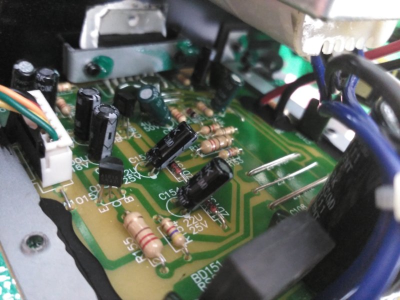

Das Netzteul scheint nicht mehr das Problem zu sein. Mehr die Platine
die dran hängt. Sobald ich diese mit dem Netzteil verbinde geht gar
nichts. In getrenntem Zustand schaltet das Relais un das Netzteil hat
Ausgangsspannung +/-6V

Die OPAMP's oder eher die Dioden? Ich meine das letze Bild das ich
gepostet habe.
von binimdienst (Gast)
Ist der grüne Elko oben ausgebeult? Ist im Bild schwer zu erkennen.
> Was wäre Ihr Verdächtiger?
Wie gesagt, die Wärmeleitpaste. Die ist nämlich leitfähig.

von Karl (Gast)
Nein, der Elko ist in Ordnung, habe ihn ausgelötet und 1uF gemessen, so
wie drauf steht. Nach dem ich U3 (BA4558)ausgelötet habe reagiert wieder
das Netzteil.
In meiner Kiste habe ich zwei BA4558 gefunden, eingelötet, leider ohne
Erfolg. Nach dem er drin war schaltet das Netzteil nicht.

von pw (Gast)
Stefanus F. schrieb:
> Normalerweise gehört da nur so wenig Paste hin, dass sie eben nicht
> hervor quillt.
Hier wurde auch noch das Isopad verrutscht, wenn ich richtig sehe. Das
sollte man am besten mal ab- und dann alles komplett neu machen. (Alles
säubern, neu einstreichen.)
