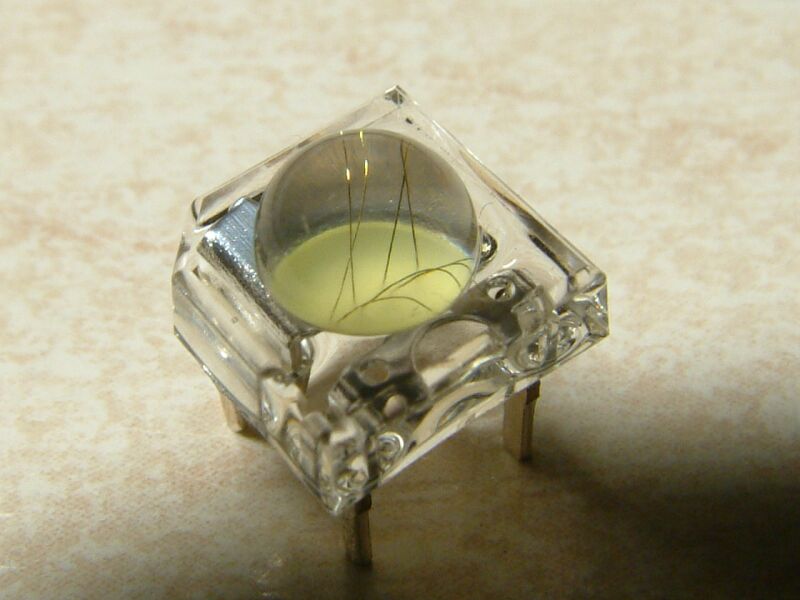

der Weihnachtsmann hat ein ca. 20 Jahre altes Zeiss Mikroskop in gutem
Zustand beschert.
Das Mikroskop hat als Beleuchtung eine 6V/10W Halogenbirne im Fuß, die
ich gerne durch eine weiße LED ersetzen möchte. Der Grund: Bei nahezu
transparenten Präparaten muss man das Licht stark zurückdrehen, damit es
nicht blendet. Dann ist die Lichtfarbe eher hellbraun, das Bild hat also
einen hellbraunen Hintergrund, was den Kontrast mindert und die Farben
verwaschen aussehen lässt.
Was muss man bei der Auswahl einer weißen LED bzgl. Farbspektrum
beachten? Die LED sollte über den ganzen Helligkeitsbereich ein
möglichst gleich weißes Licht liefern.
Gibt es spezielle weiße LED für solch eine Anwendung, oder kann ich eine
"normale" weiße LED einsetzen? Erste Versuche mit einer Super-Flux
(4-Chip, weiß, 10lm, 80mA, 0,3W) von LED1.de sahen vielversprechend aus.
Viele Grüße
Gustav

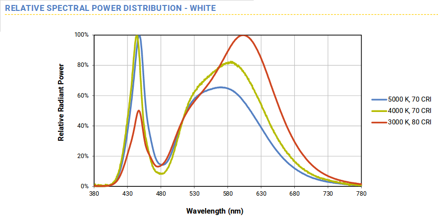

Uhu U. schrieb:
> Falk B. schrieb:
>> Möglicht sonnenähnlich? Warmweiß oder Kaltweiß?
> Warm- und kaltweiße LEDs erzeugen auch alles, nur kein sonnenähnliches
> Spektrum.
> Das Licht, das sie abstrahlen besteht aus blau (dem Licht der
> eigentlichen LED) und gelb (das ist das Licht, das der Leuchtstoff
> abstrahlt, wenn er mit dem blauen Licht der LED bestrahlt wird).
> Kaltweiße LEDs lassen mehr blaues Licht durch den Leuchtstoff passieren,
> als warmweiße.
Und Hellgrün, Grün, Grüngelb, Orange, Rot und Tiefrot. Sinnvoll ist es
sich da eine LED mit guter Farbwiedergabe auszusuchen und dann ins
Datenblatt schauen, bevor man solche pauschalen Falschbehauptungen
repetiert. Und wer dazu nicht in der Lage ist, ist selbst schuld.

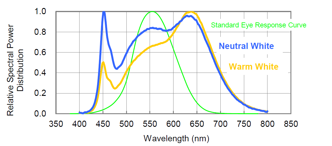

E. S. schrieb:
> Aus dem Stand würde ich dir die Cree XP-G3 90+
> CRI 4000K empfehlen, aber diese dürfte selbst bei nur 350mA für dich bei
> weitem zu stark sein.
Hast du dir jemals das Spekturm des Teils angesehen? Offensichtlich
nicht, denn das zeigt genau das, was ich hier:
Beitrag "Re: Mikroskopbeleuchtung mit LED: Was ist zu beachten ?" geschrieben hatte.
E. S. schrieb:
> Und was Uhu angeht, der sollte sich wie gesagt mal weiterbilden und auf
> einen aktuellen Stand kommen, statt hier Falschbehauptungen zu
> verbreiten.
Fass dich bei der eigenen Nase...
von J. S. (pbr85)
Uhu U. schrieb:
Mache ich seit über 10 Jahren ...
Und wie sieht es mit dir aus, hast du dir denn das Diagramm überhaupt
angeschaut, bevor du es hochgeladen hast? Anscheinend nicht, denn ich
habe geschrieben 90+ CRI. Was steht aber rechts als Beschriftung im
Diagramm? Da steht 70 CRI.  Wie kann man so einen offensichtlichen
Fehler machen?
Und selbst da bei 70 CRI stimmt deine Aussage nicht mal, da es eben
nicht nur Gelb ist sondern auch weit drüber hinaus links und rechts im
Spektrum.

von Uhu U. (uhu)
Das wesentliche Prinzip bei Weißlicht-LEDs ist die Kombination aus
blauer LED und davor einem Leuchtstoffschirm.
Die LED regt den Leuchtstoff an und der Leuchtstoff läßt mehr oder
weniger von dem blauen Licht durch, je nach gewünschter
"Farbtemperatur". Der "Kalt"-Anteil kommt von der LED.
Da Leuchtstoffe nicht beliebig nahe an der erregenden Wellenlänge
fluoreszieren können, gibt es eine deutliche Lücke im Spektrum.
Drehen kann man am Leuchtstoff - seiner Durchlässigkeit für blaues
Licht, der Wellenlänge des Floureszenzlicht-Maximums und in Grenzen der
Breite der Floureszenzbande. Die Lücke zwischen dem erregenden blauen
Licht und der Floureszenzbande bekommt man prinzipbedingt nicht weg -
egal, ob es eine 70 CRI, oder eine 90 CRI ist.
(Für die 90 CRI scheint es kein Spektraldiagramm zu geben, zumindest
nicht im Datenblatt der XP-G3-Reihe von Cree, aber das kann nicht
prinzipiell anders sein, als für die abgebildeten Typen - aus o.g.
Gründen.)

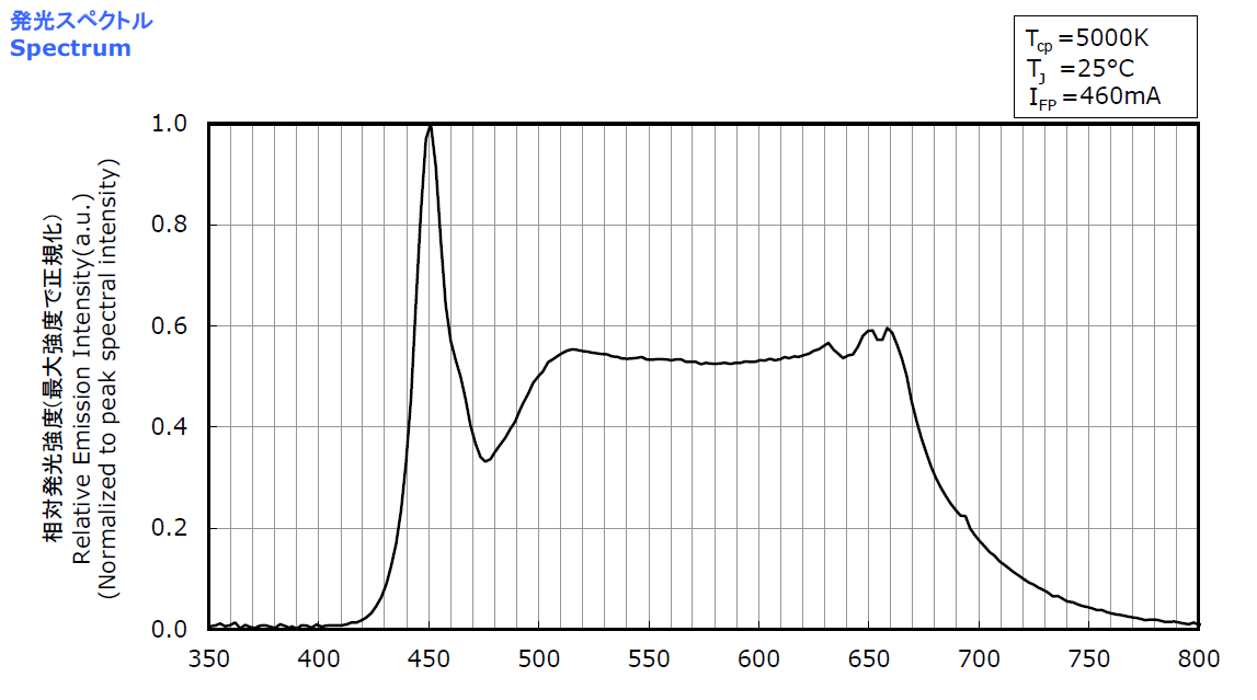

von J. S. (pbr85)
> Gründen.)
Was genau willst du denn nun mit diesem Exkurs sagen, außer dir selbst
zu widersprechen, da du erst behauptet hast, eine weiße LED strahle nur
Blau und Gelb ab? Denn die Lücke dort ist im türkisen Bereich, folglich
gibt es dazwischen noch normales Grün bis zum Gelb.
Und auch die Lücke da ist nicht einmal annähernd so schlimm wie die
Lücken bei Leuchtstoffröhren. Da hat man nämlich wirklich gähnende Leere
bis teilweise auf wirklich 0%, also absolut nichts. Bei LEDs aber geht
sie auf 10-50% rel. Hell. zurück, je nach Farbtemperatur und
-wiedergabe. Damit ist deine Aussage, egal wie du es drehen und wenden
willst, in der Form einfach falsch.
Im Anhang sind zwei Spektren von LED-COBs mit 95er Farbwiedergabe.

Wenn dann eher Hellblau bis maximal Cyan und auch hier stellt sich die
Frage ob es den Aufwand überhaupt Wert ist, wenn man schon mit dem Tal
um ~475nm herum eine sehr gute Farbwiedergabe erreicht.

Also bei 350mA hat die Cree XP-G3 4250K 90+ CRI und 85°C Chiptemperatur,
was einer ziemlich schlechten Kühlung entspricht, 121 Lumen also die
normierte Helligkeit von 1.
Für 35 Lumen oder 29% bräuchtest du laut dem Diagramm im Datenblatt nur
etwa 100mA oder ~270mW elektrische Leistung. Bei 750mA sind es 200%
Helligkeit und ~300% bei 1250mA. Das Ganze geht bis 425% und 2A hoch ...

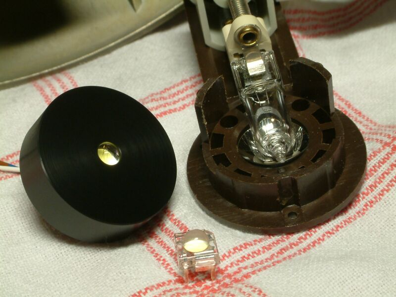

In den Bildern die Beleuchtungssituation im Sockel des Mikroskops: Links
ein Drehteil aus schwarzem Kunststoff als LED-Träger, rechts die
originale Halogenlampe mit Spiegel in ihrem Halter. Vorne in der Mitte
eine weitere Superflux-LED, mit denen ich bisher experimentiere.

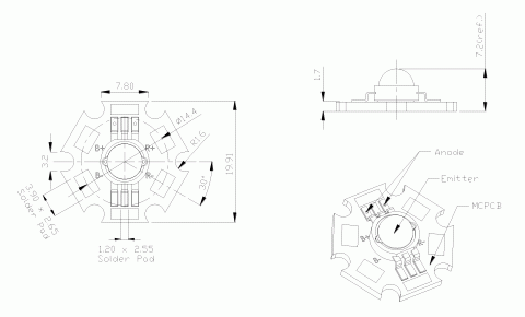

von Gustav K. (hauwech)
Kennt einer den Lochkreis dieser 6 Befestigungsbohrungen am Rand dieser
Star-Platinen? Alle bisher gefunden Zeichnungen sind dbzgl.
unvollständig.
https://www.led1.de/shop/images/Zeichnungen/RGB/PL_RGB_6P_S_Schem2.gif

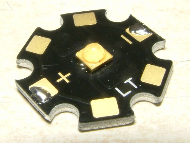

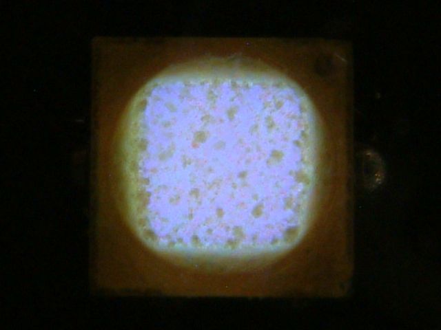

Entwarnung, die empfohlene Cree leuchtet weiß bin hinunter zum Glimmen.
Was sieht man beim Glimmen für seltsame Strukturen in der LED (Bild 2)?

von U. M. (oeletronika)
diese weißen LED sind eigentlich blaue LED mit einem Farbkonverter oben
drauf.
Einmal sieht man den quadratischenblauen Chip, oft auch mit einer
gewissen Streifenstruktur. Das Fleckige sind dann offenbar Unebenheiten
im Farbkonverter.
Gruß Öletronika
von Johannes S. (Gast)
Es werden aber schon neue LED entwickelt die nicht mehr die toter
Pinguin Kennlinie haben. UV + 3 Phosphore, gibts aber wohl noch nicht in
Stückzahlen. Hat die hier schon mal jemand gesehen?
von J. S. (pbr85)
Es gibt ja schon 95+CRI LEDs zu kaufen, zum Beispiel von Nichia oder
Cree. Die Frage ist hier auch schlichtweg, ob ein extrem ausgeglichenes
Spektrum überhaupt nötig ist, oder ob es schon in die Richtung Esoterik
geht, was beim Thema Licht ja leider sogar unter Ingenieuren oft der
Fall ist, die das Schwarzkörperspektrum geradezu anbeten, um es mal noch
freundlich zu formulieren. Dieses Forum bietet hier reichlich Beispiele
dafür ...
Für viele Anwendungen braucht man keine sonderlich gute Farbwiedergabe
und das "toter Pinguin"-Spektrum ist da ideal, weil man aus jedem Watt
Strahlungsleistung soviel wie möglich an Lumen rausbekommt. Siehe den
Begriff LER. Im Anhang ist das Spektrum einer Nichia COB mit 5000K und
98er Farbwiedergabe bei knapp 130lm/W. Der gleiche Typ gleicher
Generation aber "nur" 93er Farbwiedergabe erreicht hingegen über
150lm/W. Alleine hier bei diesem kleinem Sprung in der Farbwiedergabe
sieht man schon den großen Unterschied in der Lichtausbeute. Der
Unterschied zu 80er und 70er CRI LED fällt noch viel größer aus.

Wird doch gemacht. Schau mal die Datenblätter moderner LEDs an. Die
weißen LEDs mit 70er Farbwiedergabe haben die besten Lichtausbeuten.
Dann kommen die 80er LEDs, danach die 90er und zum Schluss die CRI 95
LEDs. Der LER sinkt dann auch je nach LED/Spektrum von etwa 350lm/W auf
250lm/W, bei wohlgemerkt dem gleichen blauen Pumpchip mit gleichem
Wirkungsgrad.
