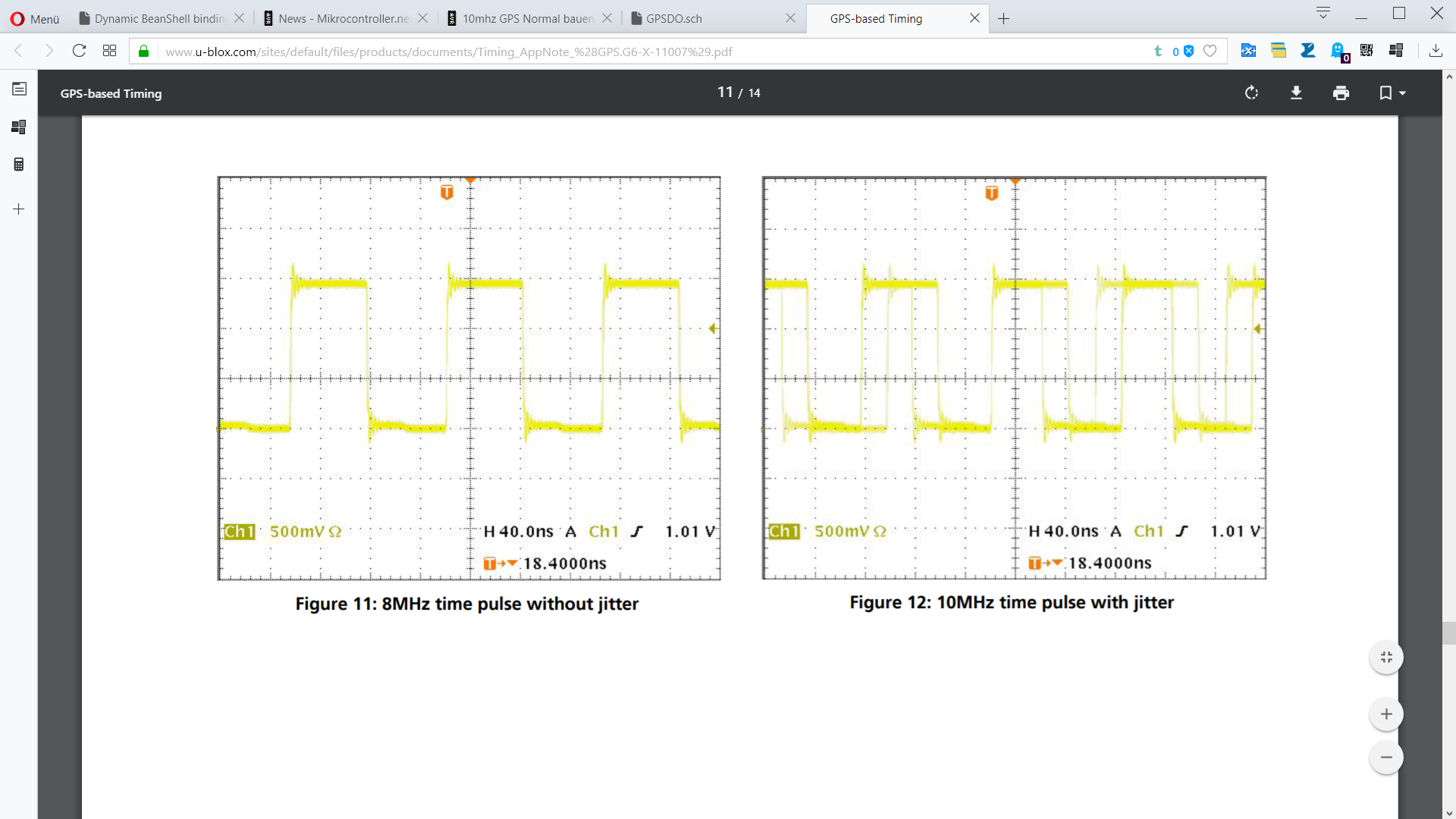

von Sven D. (Gast)
Ralph B. schrieb:
> Bitte klärt mich mal auf. Welches GPS Modul hat von Hause aus einen
> 10MHz Ausgang on Board?
Mir sind dazu nur Module aus der Neo-6, Neo-7 und Neo-8 von µBlox
bekannt, welche eine von 0,25Hz bis 10MHz einstellbare Frequenz als
Timepulse ausgeben. Diese wird per Synthesizer aus dem GPS Signal
abgeleitet. Siehe Seite 6 im Datenblatt.

von m.n. (Gast)
Die Informationen sind leider etwas lückenhaft. Wer möchte schon ein 10
MHz Signal mit 60 ns Jitter?

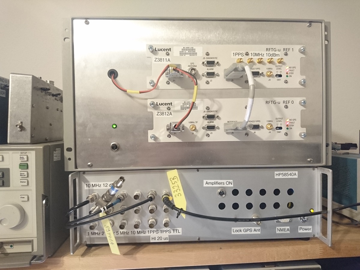

von Gerhard H. (ghf)
Gerhard schrieb:
> So sieht mein GPS-Frequenznormal aus:
> Beitrag "Ein minimalistisches GPS-Frquenznormal"
> Gerhard
und so meine 2:
Ich finde es wenig sinnvoll, so was selber zu bauen wenn man
nicht wenigstens Zugang zu was noch besserem hat. Man kann sonst
nicht kontrollieren, ob es überhaupt sinnvoll funktioniert.
Die Lucents wurden vor 2 Jahren in der Bucht recht günstig
vertickt. In jedem der beiden kleinen Einschübe ist ein
MTI-260-Doppel-Quarzofen, nur der obere hat auch einen GPS-Empfänger.
Der untere kleine Einschub ist nur für Redundanz. Ich glaube,
jemand hat das reverse-engineered, wie man den mit einem Motorola
Oncore (?) auch alleine betreiben kann.
Die Lucents waren als Ersatzteile eingelagerter new old stock aus USA,
nichts mit der Axt notgeschlachtetes aus China. Meine chinesischen
Quarzöfen waren alle grenzwertig mit Misshandlungs-Spuren.
Der untere 19"-Einschub enthält in der Ecke links hinten einen
HP58540A, der ist schon einige Jahre älter. Der HP selbst ist inclusive
Ofen gerade mal so groß wie 2 Packungen Zigaretten.
Man kann natürlich auch ein erbeutetes GPS für die eigenen Bedürfnisse
passend machen:
<  http://www.hoffmann-hochfrequenz.de/downloads/DoubDist.pdf    >
Ansonsten gibt es erstklassige Informationen auf der Timenuts-Liste
bei febo.com. Die hat auch ein Archiv.
Einen guten Rutsch,
noch ein  Gerhard

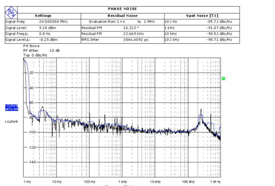

von chris (Gast)
Die Ublox (lea6 10€) Module wurden von einem russischen Amateurfunker
durchgemessen
und da kam raus dass das Phasenrauschen nur bei gewissen Frequenzen gut
ist,
24Mhz, 16Mhz, 8Mhz, 4Mhz . Intern ist ein 48Mhz TCVCXO bestückt.
Die Quelle habe ich nicht zur Hand.
Weiters kann man den Output so konfigurieren, dass dieser auch
ausgegeben wird,
wenn kein GPS look besteht. So schlecht ist dieser TCVCXO nicht, aber
klar,
nicht vergleichbar mit einem Rubium, VCDOCXO usw.
Zudem hat das Modul sowas wie standalone AGPS, wenn das Modul in den
letzten
3 Tagen einen Fix hatte, kann es aus diesem den aktuellen Almanac
errechnen,
und damit nicht auf den fix warten.
Klar, wenn ich einen 10/46Ghz Funktstrecke betreiben müsste würde ich
auch
was besseres wollen, aber wenn man es "nur" als Standard braucht, sowie
ein Augen auf den Look Leds hat, dann reicht es.
Dies gilt auch für ein 28.8Mhz SDR Stick (sync mit 10kzh) oder zur
Kalibration
eines clock drifts, oder für die ausmessung von Referenzen wie
Kondensatoren, inductoren.
Mir ist bekannt, dass es nur eine mässige Genauigkeit hat von 1E-9 hat
für eine höhere Genauigkeit bräuchte es eine Integration von 20 Minuten.
mit Filterung, aktuell reicht mir diese Genauigkeit.

von chris (Gast)
Ja, da stimmt das Datenblatt nicht, auch lässt sich nicht zumindest bei
den
normalen Modulen beim zweiten Timingausgang eine Frequenz unter 1000 khz
einstellen, da wird dann einfach nichts ausgegeben, mag sein dass es
mittels
spezieller Firmware sowie anderen E-Fuse Einstellungen geht.
Im Anhang sieht man Diagramme für 24Mhz die zeigen dass dies geht,
ansonsten,
es geht.
Im Anhang einige Diagramme des Herstellers, wie gesagt die Messungen des
Russen habe ich nicht zur Hand. Bei 10Mhz ist der Jitter nicht nur in
der
Mitte des Signals, sondern die Startflanken sind warscheinlich
Interpoliert und haben deshalb eine einen grossen jitter, als Referenz
zu vergessen.
Da ist das 16Mhz -> 40Mhz -> 10Mhz viel sauberer, eventuell kann man
auch mit
16 oder 8 oder 24 Mhz direkt arbeiten.
