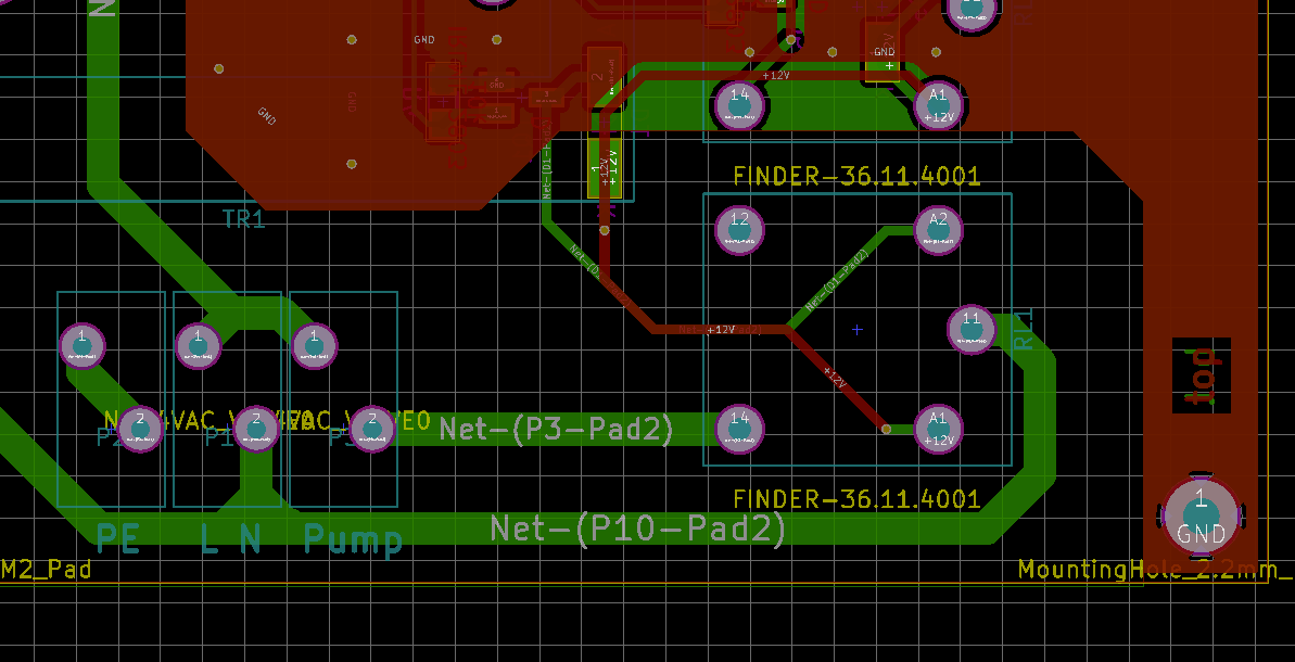

ich bräuchte mal eine Meinung zu einem Layout auf dem 230V mit einem
Subminiaturrelais geschalten werden soll.
Die Bilder Zeigen den Layout Teil um den es geht.
Der Abstand zwischen den dicken 230V führenden leitungen und der 12V
Leitung betragen etwas mehr als 4.1mm.
Ist das so safe?
Das verbaute Relais ist folgendes:
https://www.reichelt.de/Miniaturrelais/FIN-36-11-12V/3/index.html?ACTION=3&LA=446&ARTICLE=42374&GROUPID=7620&artnr=FIN+36.11+12V&SEARCH=FIN%2B36.11%2B12V
Vielen Dank und Grüße

Warum die Bilder als .tiff? PNG ist besser, siehe Bildformate.
>Ist das so safe?
Naja, du hast die Abstände maximiert, mehr gibt das Relais nicht her.
Offiziell will man da eher 5-6mm Kriechweg erreichen. Aber 4.1mm sind
besser als die meisten China-Relaisplatinen ;-)
https://www.mikrocontroller.net/articles/Leiterbahnabst%C3%A4nde#Praktische_Anwendung
Du hast ausreichend Platz, nimm besser diese Bauform von Relais, auch
wenn die mehr kosten.
https://www.reichelt.de/Print-Steckrelais/JS-12-N-K/3/index.html?ACTION=3&LA=2&ARTICLE=79415&GROUPID=7621&artnr=JS+12+N+K&SEARCH=%252A
https://www.reichelt.de/Print-Steckrelais/G2R-1W-12DC/3/index.html?ACTION=3&LA=2&ARTICLE=168474&GROUPID=7621&artnr=G2R+1W+12DC&SEARCH=%252A

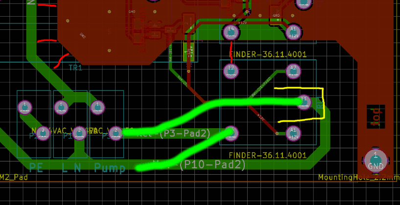

Falks Vorschlag, ein anderes Relais zu verwenden, stimme ich voll zu!
Diese Relaisbauform ist zur Netzspannungstrennung einfach nicht so gut
geeignet.
Aber selbst wenn du dieses Relais nimmst, warum machst du es nicht so
wie die grünen Linien in meinem Vorschlag?
Das Relais könnte dann etwas weiter an den Rand rutschen. Je nach dem,
wie die Platine gefertigt wird könntest du ohne Aufpreis auch noch einen
Schlitz fräsen lassen und die Kriechstrecke beträchtlich verbessern
(gelb markiert).
Zu den roten Markierungen: ohne erkennbare Not hältst du auch hier nur
geringe Abstände. Insbesondere beim Abstand zur Groundplane wären 6mm
locker machbar.

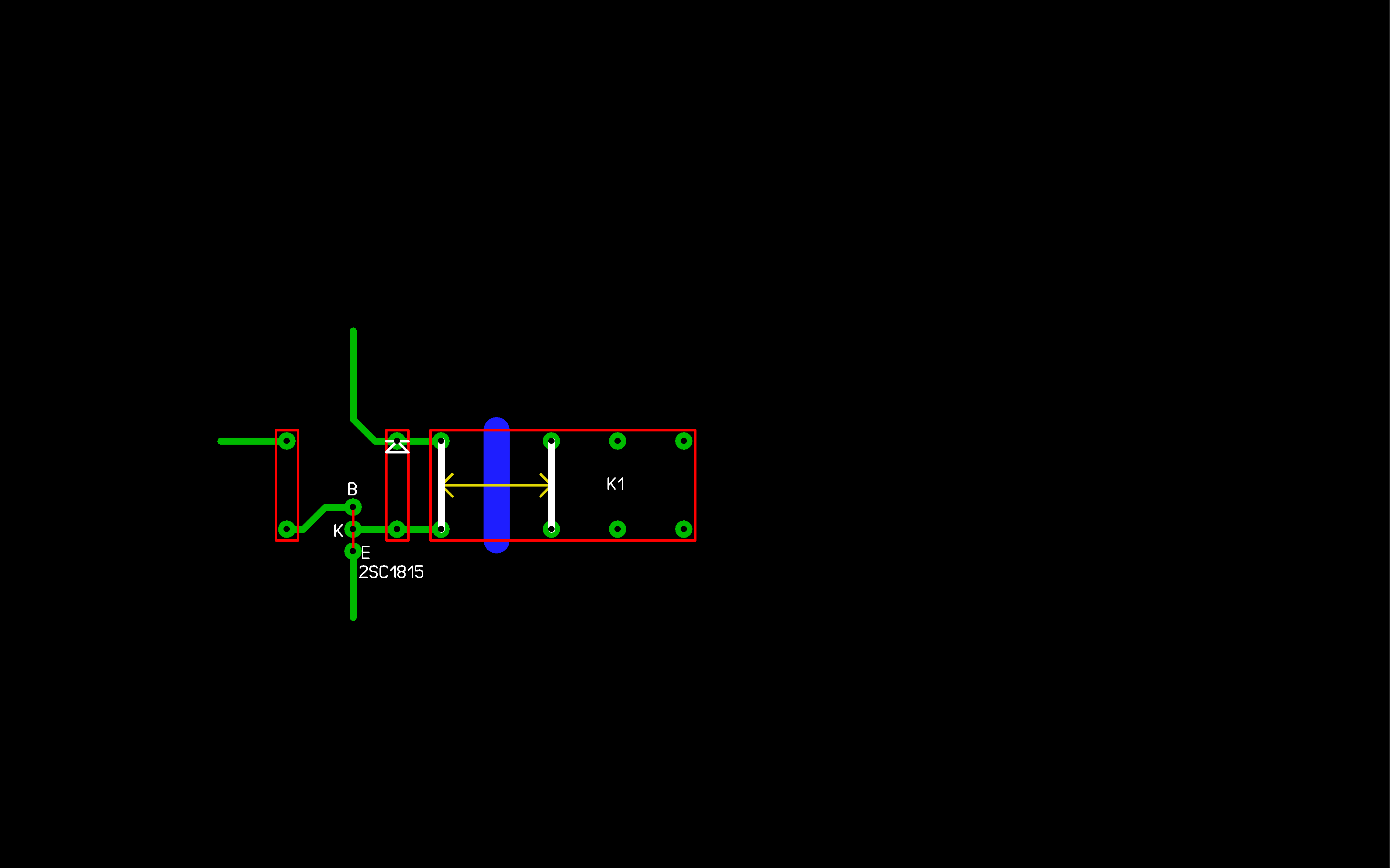

Gast #5265204
falscher relaistyp!
der gleiche wie auf vielen chinaböllern!
ich hab zur veranschaulichung ein kleines beispiel layout angehängt.
der ansteuerteil ist zunächst mal irrelevant der gelbe pfeil und der
dicke blaue strich (3mm ausfräsung) sollen es prinzipiell verdeutlichen.
zwischen a1/a2 und den schaltkontakten muss ausreichen isoabstand
vorhanden sein!
das bekommt man mit dem passenden relais ohne probleme hin.
und eine minimale prüfspannung von 4kv ist für das relais pflicht!
siehe datenblatt...

> Abgesehen davon kann die Fräsung bei unzureichenden Pinabständen auch
> nicht die Abstande zwischen Kontaktsatz und Spule innerhalb des Relais
> verbessern.
Genau.
Man erreicht durch die Fräsung maximal den Abstand, als hätte man auf
der Leiterplatte kein Lötauge. Denn die Kriechstrecke zwischen den
Anschlüssen des Relais selber ändert sich ja nicht.
