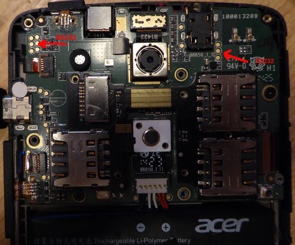

Hallo Forum,
kann mir jemand von Euch sagen, ob einer der zwei
markierten PAD-Felder im E700, siehe Anhang, einen
Consolenanaschluß via Serielle Schnittstelle bietet.
Ich habe mir das o.g. Smartphone günstig, gebraucht,
und defekt via rebuy besorgt, und würde gerne damit
und mit freien Androidimages spielen, da ich schon
zwei dieser SP besitze und sie gerne updaten würde.
Hat jemand auch andere nützlichen Infos dazu?
Auf der XDA Seite bin ich leider nicht viel weiter mit
meinem Anliegen gekommen.
Danke Eure Hilfe vorab.
Markus
Gast #5265336
Uart brauchst du bei Android nicht, da kommt dann eh nix raus außer
eventuell was vom Preload er, das geht alles über USB und da kommt es
auf den Chipsatz an, Acer verbaut gerne Mediatec Chips, da ist etwas
etwas Frikeliger aber dafür gibt es ein Tool, allerdings wenn du nicht
das Speicherlayout und eine Passende Recovery hat kannst du es knicken

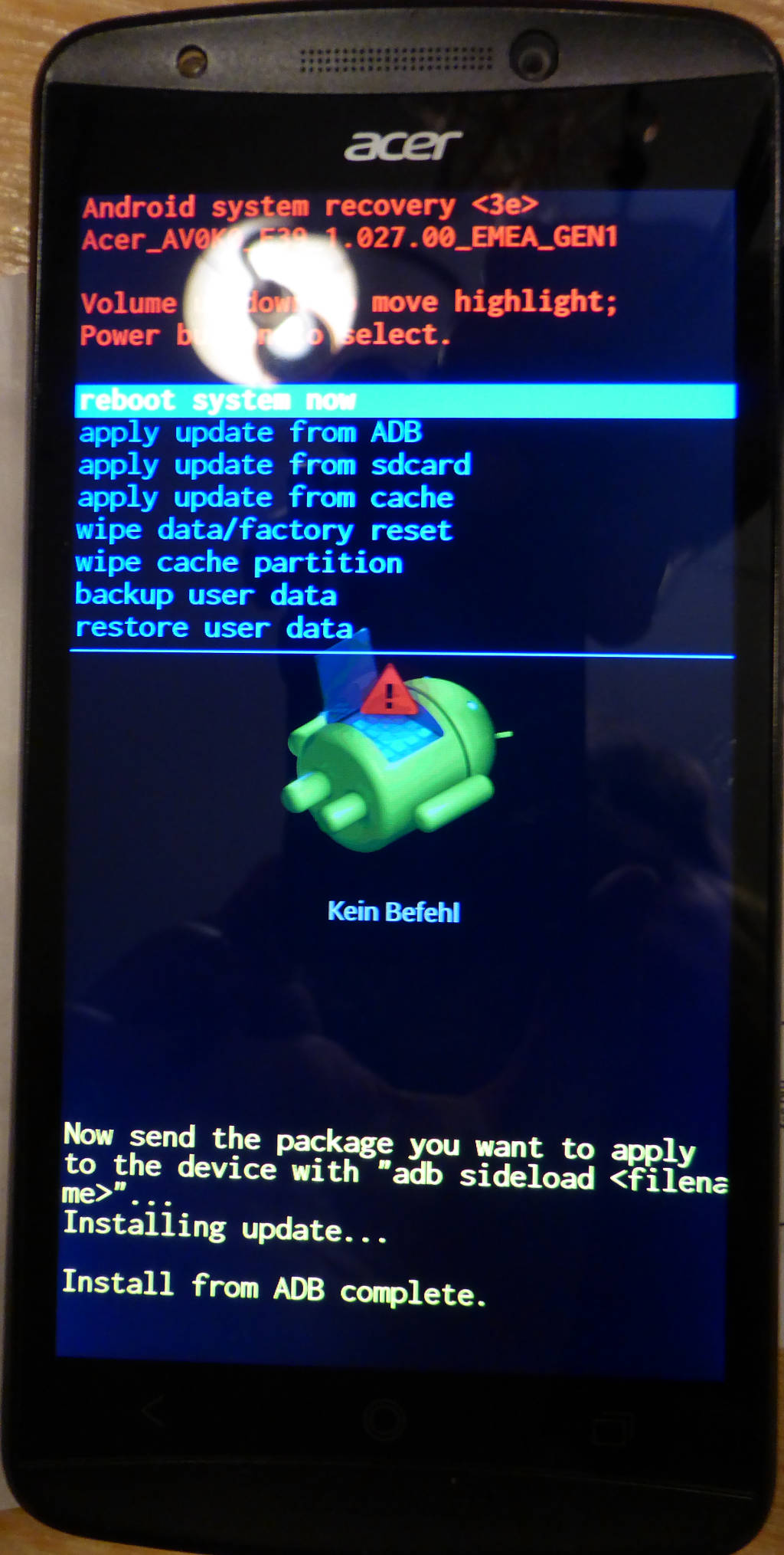

OP #5266231
@K.J.
ist mir nicht ganz klar, wie Du das meinst, dass es bei diesem
Modell kein fastboot gibt.
markus@HP:~/Software/Android
>adb reboot bootloader
>fastboot devices
J7EUZTLBxxxxxxxx  fastboot
führt bei mir zum fastboot-Prompt im Display,
siehe Anhang.
Markus
Ps.:
>fastboot continue
resuming boot...
OKAY [  0.002s]
finished. total time: 0.002s

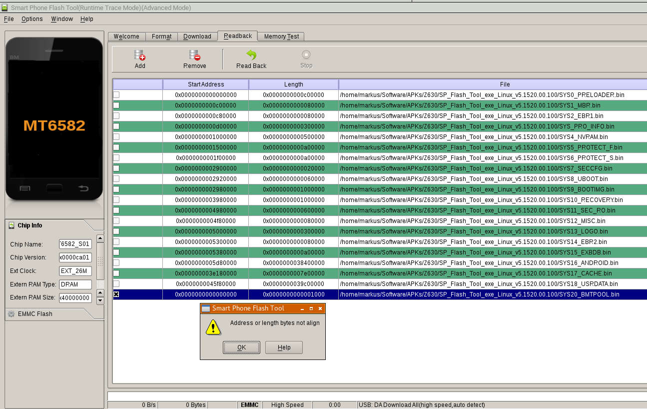

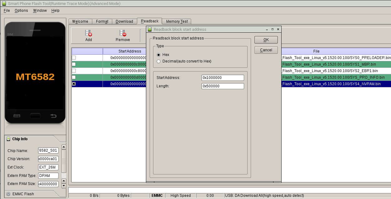

OP #5269062
Hallo Forum,
hallo K.J.,
habe nach einigen Versuchen es geschafft das SP_Flash_Tool
zum Laufen zu bringen. Habe mit Hilfe eines Scatter Files
für den MT6582 Chip das Flashrom ausgelesen. Bin mir aber
nicht sicher, ob ich das richtig gemacht habe.
Habe jede Partition, die im Scatter File gelistet ist,
sind zwanzig Stück, von der linearen Adresse beginnend
mit dem SP_Flash_Tool ausgelesen.
Logfile meiner Aktionen im Anhang gezipped angehängt. Jede
Partition, bis auf #19, die eine Länge von 0Byte hat, habe
ich mittels binwalk auf Ihren Inhalt untersucht.
Die Darstellung des SP_Flash_Tools ist auch im Anhang zu sehen.
Beim Auslesen der Partition #20 liefert das Tool einen Fehler,
wegen "aligment" der Startadresse (beginnt mit FFFF, was es wohl
nicht mag).
Vielleicht sind die einzelnen Partitionen mit Ihren Namen und
dem Inhalt, auch für Euch von Interesse, bei ähnlichen Vorhaben.
Ich werde jetzt versuchen die ANDROID Partition zu modifizieren,
bin mir aber nicht sicher, ob sie durch eine Prüfsummen im Bootloader
auf Übereinstimmung gecheckt wird.
Hat jemand dazu Infos.
Markus

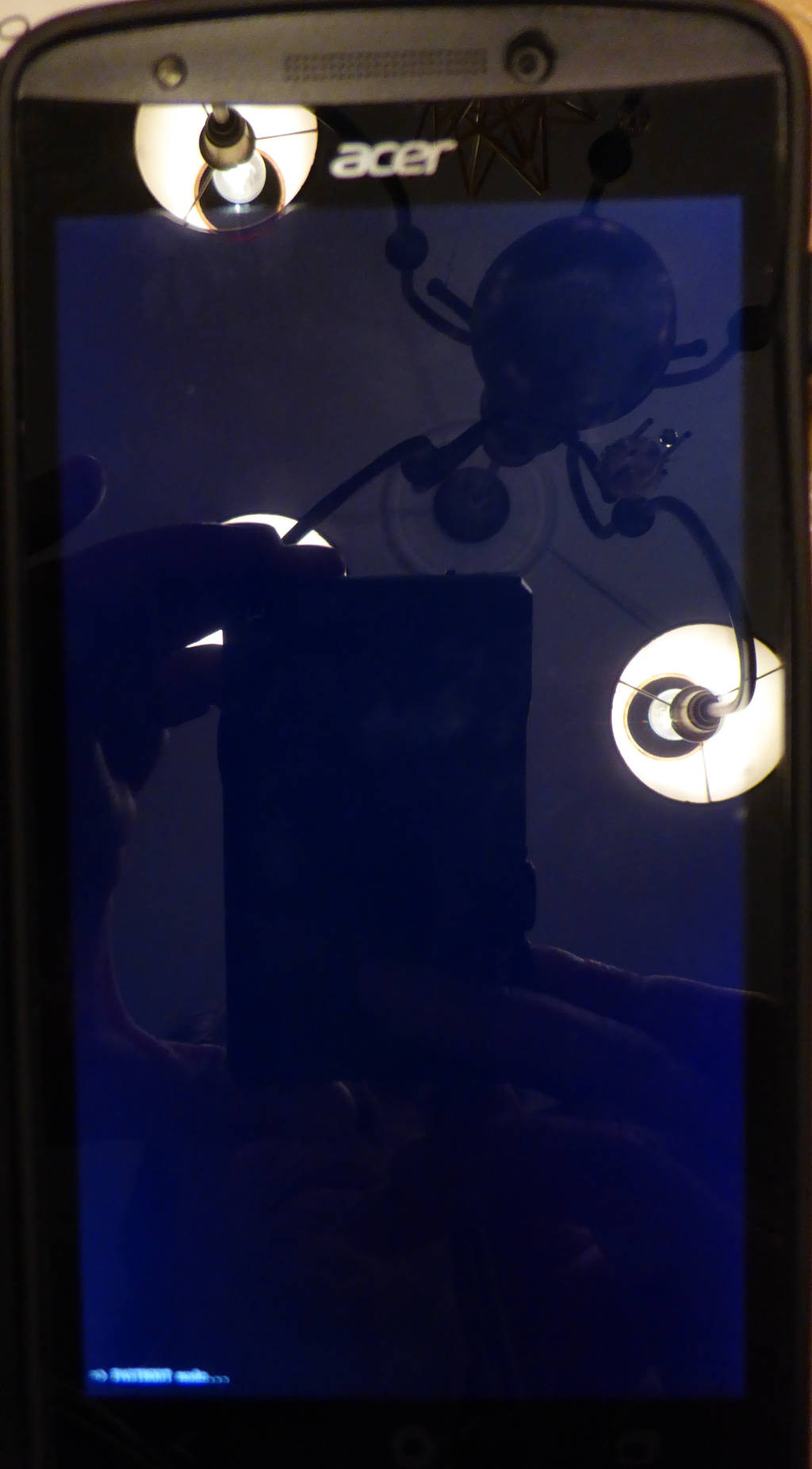

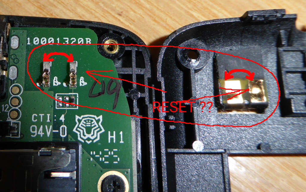

OP #5278999
Hallo Forum,
hallo K.J.,
habe gestern mein ACER E700 via SP Flash Tool beim UBOOT_IMAGE-,
BOOT_IMAGE- und RECOVERY_IMAGE-Flashen wohl zerschossen.
Kann leider nicht mehr via fastboot auf das SP zugreifen.
Mittels SP Flash Tool kann ich aber immer noch Daten aus dem
Flash auf Disk lesen.
Möglicherweise ist mein Scatter-File nicht korrekt (ist für MT6582).
Hat jemand eine Ahnung ob über den gezeigten Kontakt im Bild
ein Reset möglich ist, damit ich nicht immer den Akku ausbauen muss
um das SP Stromlos zu machen.

OP #5280935
Hallo Forum,
hallo K.J.,
hat jemand zu Meiner Frage vom WE noch eine Idee.
Ist die Anfrage nur in der Flut der Postings untergegangen
oder hat wirklich keiner dazu eine Info.
Ich werde mal die Spannung an den beiden Pins gegen Masse
messen und dann einen 10k Widerstand dazwischen hängen und
auch die Verhältnisse mit einem Oszi gegen Masse messen.
Wenn kein Reset mit 10k Erfolgt, hänge ich mal zwei Logic-
Probes dran und schaue, was beim Drücken des Einschalt-
buttons nach dem Einsetzen des Akkus passiert.
Markus.

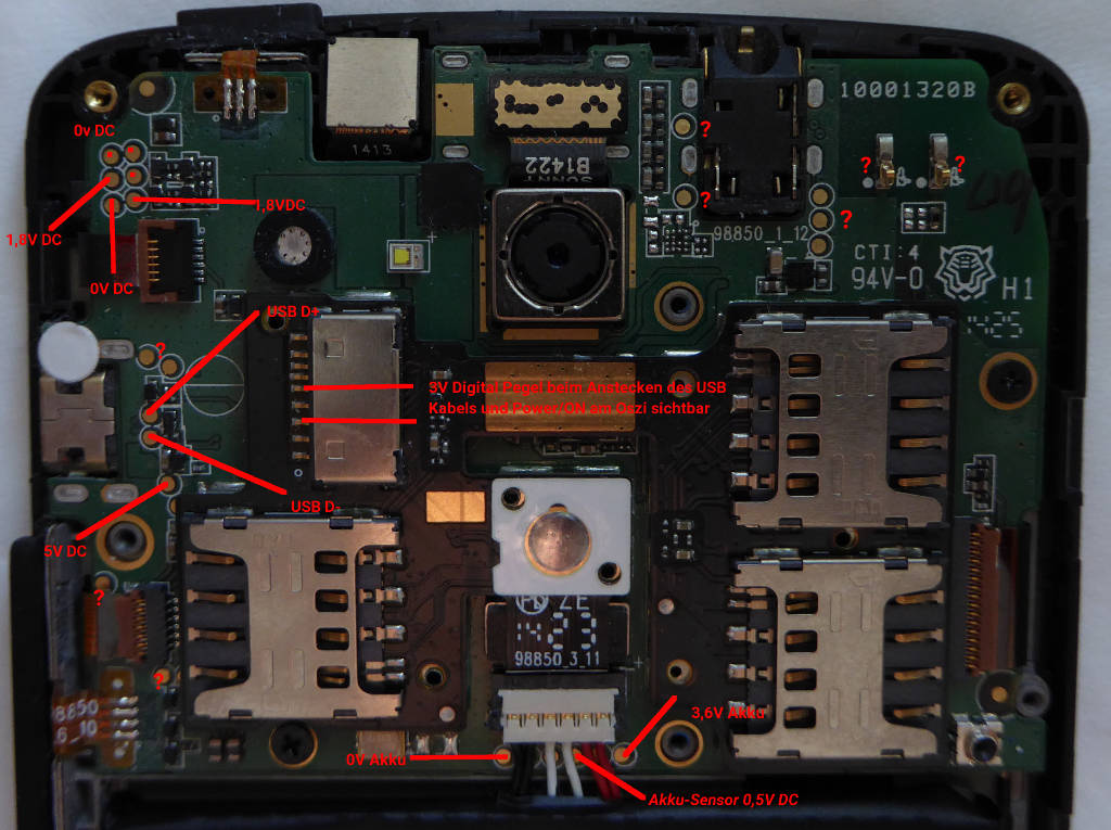

OP #5315508
Hallo Forum,
bin immer noch am Kämpfen mit dem E700 von Acer.
Vollständigkeitshalber noch ein Bild zu den
Testpins auf dem PCB, die ich gestern mit dem
Oszi durchgemessen habe. Einigen konnte ich
halbwegs ihrer Funktion zuordnen.
Einige Probleme mit dem Preloader habe ich auch im
Thread
Beitrag "Problem mit Bootloader eines MT6582 SP"
angesprochen und um Rat ersucht.
Bin immer noch auf der Suche nach dem JTAG Anschluß.
Hat jemand dazu eine Idee?
Könnte es sein, das die Pins auch auf dem SD-Karten
Interface oder auf den SIM-Karten-Interface zu finden
sind und man dazu nur einen entsprechenden Adapter
braucht?
Markus
