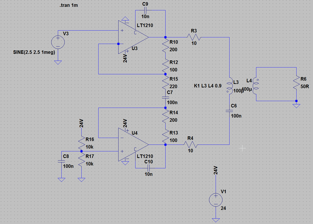

Hallo Zusammen,
ich bräuchte einen Rat zu einem Bridge Amplifier in Verbindung mit einem
Übertrager.
Der Bridgeamplifier ist aus zwei LT1210 Opamps mit asymmetrischer
Versorgung aufgebaut. Beim Übertrager handelt es sich um einen Ringkern
TN23/14/7-4C65 mit einem Wicklungsverhältnis von 2:4. Gespeist wird das
Ganze aus einem AD9835. Der Aufbau beruht auf dem im Datenblatt des
LT1210 Seite 20 genannten Aufbaus.
Ich habe nun folgendes Problem. Wenn ich mit dem AD9835 einen Sinus mit
1MHz erzeuge und einspeise, erhalte ich am Ausgang des Übertragers eine
verstärkten Sinus-Wechselspannung. Wenn ich diese ohmisch belaste steigt
die Stromaufnahme, aber der Sinus bleibt erhalten. So wie ich es haben
möchte.
Wenn ich aber 10MHz erzeuge und einspeise, erhalte ich am
Übertragerausgang auch mein verstärktes 10MHz-Signal, jedoch bricht dies
bei ohmscher Belastung fast komplett zusammen und die Stromaufnahme
verändert sich nicht.
Meine Vermutung wäre, dass der LT1210 den Strom nicht nachliefern kann,
oder habe ich etwas anderes übersehen?
Vielen Dank
Seras

setz mal bei U3 einen Spannungsteiler an den +Eingang wie bei U4.
Koppele das Sin-Signal über einen C ein.

Ein C (10n) vor U3 inkl. Spannungsteiler (10k/10k) ist in der realen
Schaltung vorhanden. Den hatte ich leider vergessen mit einzuzeichnen.
Heißt also, dass der Gleichanteil des Signals entfernt wird und dem
Signal ein Offset von 12V gegeben wird.
Den selben Übertrager hatte ich bereits in einer anderen Schaltung mit
MOSFET Halbbrücke getestet und dort konnte ich das Signal belasten.
Vielleicht habe ich aber auch einen Denkfehler.
Deswegen frage ich ja nach Hilfe, da ich keine Idee mehr habe woran es
liegen könnte. Ich dachte mir bisher, dass der LT1210 bei der Freqeunz
den Strom nicht mehr liefern kann, oder mit dem Übertrager etwas nicht
stimmt.
Eine Idee von mir war noch, dass der LT1210 keine kapazitive Last
treiben kann. Aber durch die beiden 10R Widerstande am Ausgang sollten
die LT1210  die 100nF nicht sehen. Zumindestens habe ich das so gelesen.
Außerdem stören die 100nF bei dem 1MHz Signal auch nicht.
Vielen Dank
Seras

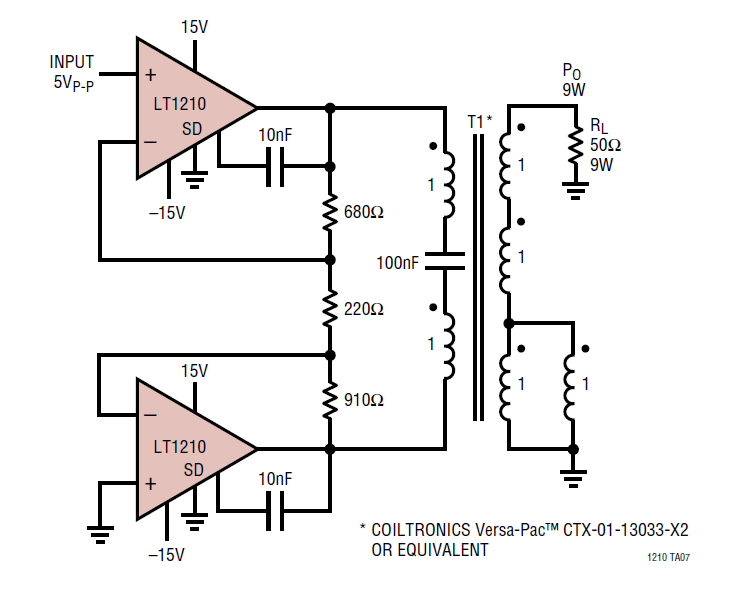

Das sieht im LT Dabla aber gewaltig anders aus. Vor allem ist der
Eingang des unteren Verstärkers auf GND. Weiterhin sind die
verstärkungsbestimmenden Widerstände asymmetrisch.
von karadur (Gast)
"Vor allem ist der
Eingang des unteren Verstärkers auf GND"
Die Versorgung ist aber symetrisch.

Die Speisung ist bei LT symmetrisch, richtig. Ich habe im Dabla auch
kein Schaltungsbeispiel mit asymmetrischer Speisung entdeckt. Im
Deckblatt ist unter Features auch nichts erwähnt.
Det fiel mir uff.
von Seras (Gast)
Ja, ausgegangen bin ich von dem Datenblatt. Aber ich hatte dann noch
eine andere Appnote gefunden, von der ich dann die asymetrische
Versorgung habe. Ich habe eben nochmal gesucht, aber ich kann diese
nicht mehr finden.
Die Widerstände, die die Verstärkung einstellen, sind in meinen
Versuchsaufbau einfache Drehpotis.
Laut LTSpice Simulation, sollten beide Varianten das selbe Ergebnis
liefern. Deswegen hoffe ich, dass es nicht daran liegt. Zumal ja das 1
MHz Signal sauber verstärkt wird.

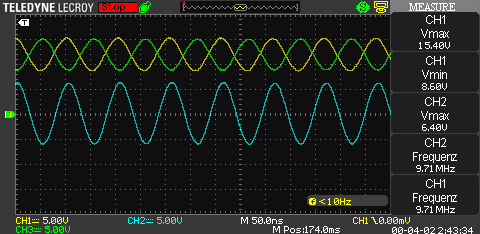

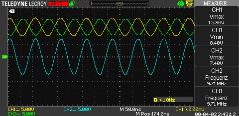

von Seras (Gast)
das der LTC das schafft habe ich auch gedacht und gehofft. Das mit der
bifilaren Wickelung bestätigt dies ja auch.
Oszibilder habe ich mal von dem aktuellen Aufbau angehangen. Der Aufbau
der FET-Brücke liegt nicht mehr in Gänze vor. Um Bilder machen zu können
müsste ich diesen ersteinmal wieder zusammenbasteln.
Der Schaltplan entspricht dem bereits geposteten ohne die beiden 10R
Widerstände.
Viele Grüße
Seras

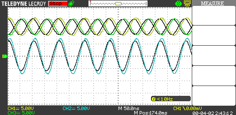

von Achim S. (Gast)
danke
Um die Kurven sauber vergleichen zu können habe ich sie mal übereinander
gelegt. Das bisschen Spannungseinbruch am Ausgang, das jetzt bei
Belastung auftritt, erkennst du meiner Meinung nach ein Stück weit auch
am Eingang des Übertragers. Auch die measure-Anzeige in deinen
Screenshots zeigt, dass Kanal 1 von 7,4 Vpp ohne Belastung auf 6,8 Vpp
mit Belastung einbricht. Die Eingangsspannung des  Übertragers bleibt
also hier schon nicht ganz fest. Mit höherem Übertragungsverhältnis
würde ich erwarten, dass der LTC noch etwas stärker einbricht.
Verwunderlich bleibt damit, dass der schlechte Übertrager mit der
FET-Ansteuerung gut funktioniert haben soll. Aber vielleicht waren es
doch nicht genau identische Übertrager, die du verglichen hast?
Aud hier passt der Spannungseinbruch. Bei 10MHz, 4 Ohm Innenwiderstand
und 1:1 Übertrager mit 50 Ohm Lastwiderstand sieht jeder LT1210 eine
Last von
25 Ohm. Dadurch müsste eine Leerlaufspannung von 7,4Vss auf ca. 6,4Vss
fallen.
von Seras (Gast)
@Achim S.
Du hast Recht, die Eingangsspannung bricht auch leicht ein :(.
Das die FET-Brücke ohne Spannungseinbruch gearbeitet hat, habe ich nicht
gesagt. Diese hatte zumindestens eine verstärkte Spannung herausgegeben,
was ich mit der aktuellen Ansteuerung und gleichem Übertrager bis
gestern nicht erreichen konnte. Wieviel Spannungseinbruch es da gab,
kann ich leider nicht mehr sagen.
@Robert M.
Robert M. schrieb:
> Der Innenwiderstand eines LT1210 beträgt bei 1MHz ca. 0,3 Ohm
Wo findet man das im Datenblatt. Ich habe das gesucht, aber noch nicht
gefunden.
Robert M. schrieb:
> Mal abgesehen davon dass der Übetrager für die benutzten Frequenzen
> bezüglich seiner Induktivität völlig überdimensioniert ist
Ich habe diesen Ferritkern gewählt, da man diesen für HF mit bis zu
30MHz nutzen kann. Außerdem nahm ich durch den Artikel
https://www.mikrocontroller.net/articles/Transformatoren_und_Spulen
eigentlich auch noch an, dass der Kernquerschnitt eigentlich auch noch
zu klein ist und ich mehrere parallel nehmen müsste.
Robert M. schrieb:
> Bei 10MHz steigt der Innenwiderstand eines LT1210 auf 4 Ohm. Der
> Gesamtausgangswiderstand baträgt nun 112 Ohm. An einer 50 Ohm Last
> müsste nun die Spannung auf 30% der Leerlaufspannung fallen.
Auf die 112R bei 1:4 komme ich auch, aber wie kommst du rechnerisch auf
die 30%?
Ich habe das Ganze nochmal getestet. Übertrager 4:4, die 10R Widerstände
sind auch wieder drin.
Übertragerausgang
unbelastet:    12Vpp
mit 47R:       8V
mit 47R||47R:  6V
Was bedeutet das unter dem Strich? Umso kleiner meine Last ist, desto
weiter bewege ich mich von meinen Ausgangswiderstand der Quelle weg und
die Ausgangsspannung bricht ein. Den Quellwiderstand kann ich maximal
auf die 4R bei 10MHz absenken und damit müsste ich leben, richtig? Gibt
es sonst noch Möglichkeiten einer quell- oder lastseitigen Anpassung?
Vielen Dank schon mal
Seras
von Achim S. (Gast)
> gefunden.
das erste Diagramm auf S. 8. Wobei man solche Angaben nicht unbedingt
wörtlich nehmen darf. Es sind typische Werte für bestimmte
Testbedinungen (in dem Fall z.B. für einen Ausgangsstrom von 0, aber
zumindest ein Gefühl für die richtige Größenordnung gibt es schon mal.
Seras schrieb:
> die 10R Widerstände
und dominieren damit den Innenwiderstand deiner Quelle.
Ja
Ja, wobei der Wert für den einzelnen OPV gilt (du betreibst ja zwei
davon im Gegentakt). Wenn es dir nicht reicht, die Verstärkung etwas
hochzudrehen um den Effekt zu kompensieren, dann wirst du wohl eine
"kräftigere" Schaltung brauchen.

von Seras (Gast)
vielen Dank erst einmal für eure Hilfe!
Aha, da war ich wohl blind.
Ich habe jetzt das Signal aus dem DDS-Chip mit einem OpAmp vorverstärkt
und verstärke ein zweites mal mit den beiden LT1210. Der goldene Tipp
war die bifilare Wicklung. Der Spannungsabfall bleibt natürlich
bestehen, aber damit kann/muss ich leben.
Danke noch mal.
Viele Grüße
Seras
von Ralph B. (rberres)
Seras schrieb:
> also ich habe jetzt mal den Kern bifilar bewickelt. Leider erst einmal
> nur 4:4, da ich nicht weiß wie man unterschiedliche
> Übersetzungsverhältnisse wickelt. Hat da jemand einen Tipp?
Trafo trifilar wickeln. Als drei Drähte miteinander verdrillen den Trafo
damit wickeln und dann zwei der drei Wicklungen in Rihe schalten.
Oder einen bifilar gewickelten Spartrafo aufbauen. Also die beiden
verdrillten Wicklungen hintereinanderschalten. Übersetzungsverhältnis
ist dann 2:1
Ralph
