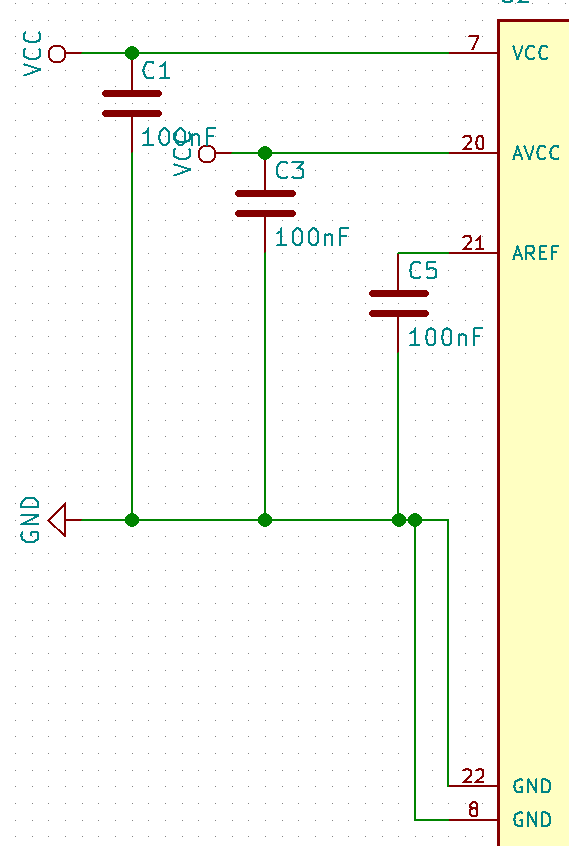

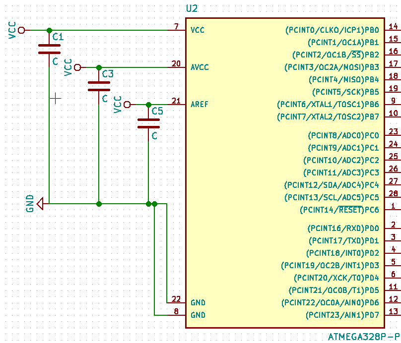

ich habe eine Frage (Ich weiß, dass diese schon hundert mal gestellt
wurde) bezüglich den Abblockkondensatoren bei der Beschaltung eines
ATmega.
Eigentlich meine ich, es richtig gemacht zu haben, da ich quasi nur aus
dem Internet "abgeschaltplant" habe, aber irgendwie läuft das beim
Designen der Leiterplatte dann schief, deshalb hier meine Frage.
Der Schaltplan, bzw. der relevante Teil davon ist im Anhang.

VCC sollte nicht mit AREF verbunden werden, das kann der Atmega auch
intern verbinden. Das ist streng genommen aber kein Fehler in der
Beschaltung, es besteht nur die Gefahr eines Kurzschlusses bei
Fehlkonfiguration der internen Referenz.

Die AVRs sind recht gemütlich bezüglich der Abblockkondensatoren. Aber
du solltest es dennoch gleich richtig machen:
Es gibt oft Paare von Vcc/Gnd (7/8 und 20/22).
Diese Pins dann direkt zu den Kondensatoren routen, erst von dort dann
tatsächlich zu Masse/Vcc. Also nicht alles mit Masse/Vcc vollkleistern.
Falls du den A/D-Wandler bestmöglich nutzen willst: eine Drossel (22µH)
oder wenigstens einen Widerstand (10R) zwischen Vcc und AVcc.

also, die Kondensatoren sind alle 100nF (soll ich Elkos oder Kerkos
nehmen?).
Wenn ich Aref nicht mit VCC verbinden soll, aber einen Kondensator
anschließen soll, auf was wird denn dann das zweite Beinchen gelegt,
GND?
pittPatt

Um es zusammenzufassen also siehe Anhang, oder?
Was meinst du genau?
pittPatt
PS: Schon mal vielen Dank für eure Geduld mit mir:)!

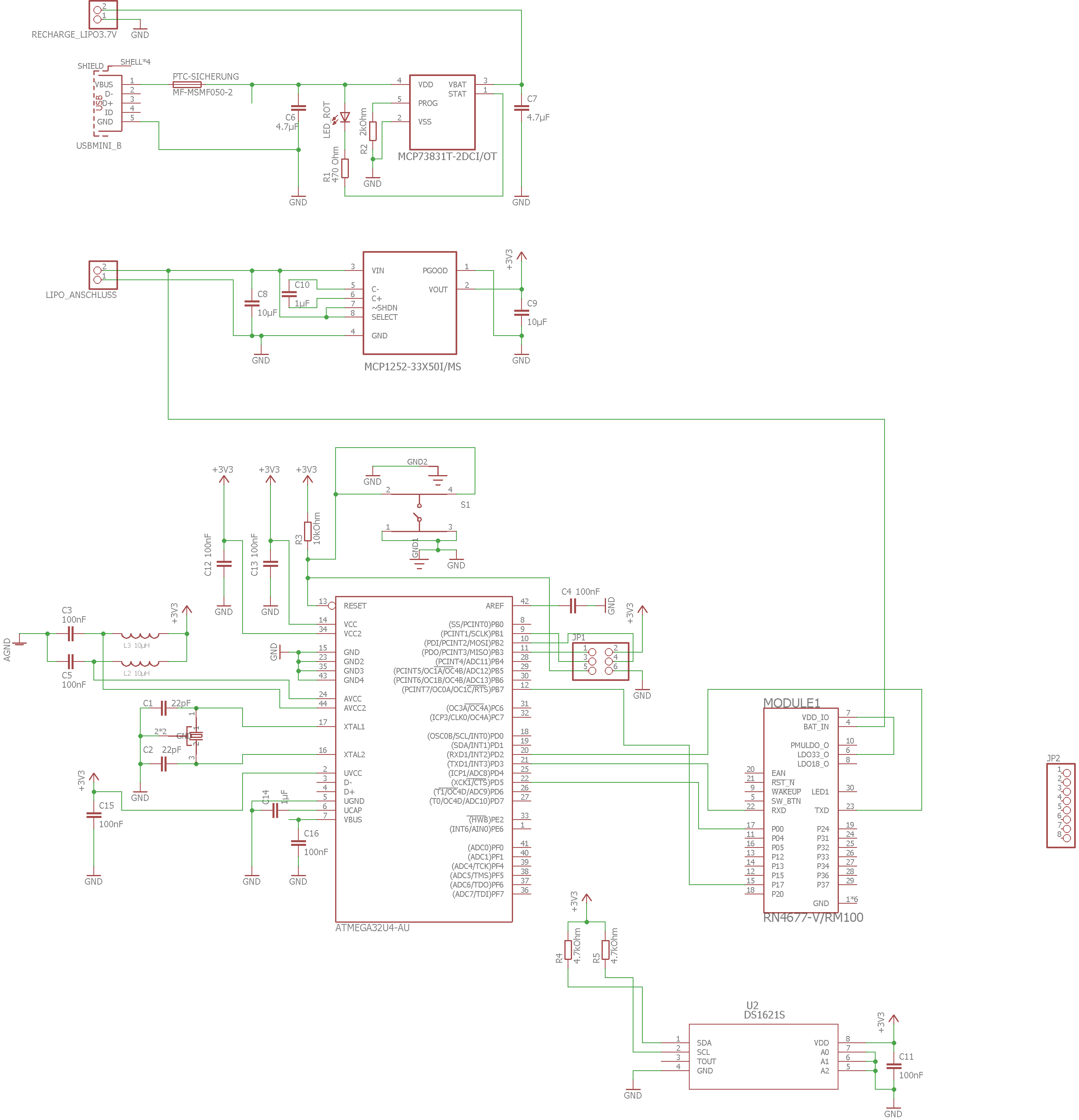

Hi pittPatt,
ich hatte vor kurzem in einem anderen Thread mein Schaltplan
veröffentlicht. Es ist natürlich noch nicht fertig, aber du kannst ja
mal mein Schaltplan anschauen. Die Mindestbeschaltung ist fertig. Der
Rest muss noch erledigt werden. Die Platzierung der Abblockkondensatoren
nimmst du im PCB-Layout vor, nicht im Schaltplan.
MfG

Laut deinem Plan gibt s zwei GND-Pins, 8 und 22.
Es ist also naheliegend, einen C zwischen VCC auf 7 und GND auf 8
anzuschließen. Ebenso sollten die Cs der analogen Spannungen 20 und 21
auf den GND 22 gehen. Dann ausgehend von den Kondensatorpins weiter zu
GND(-Flächen) und VCC routen.
Im Schaltplan ist das korrekt gezeichnet, auch wenn man das ev. besser
andeuten könnte.
Im Layout muss man jedenfalls für die richtige Position und
Leitungsführung sorgen.
