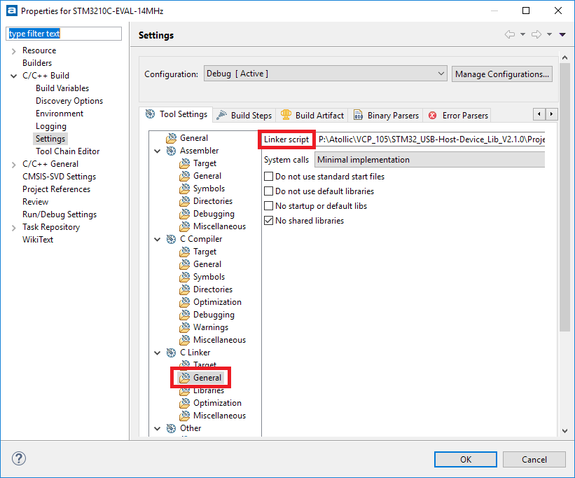

Hallo zusammen
Ich versuche ein Beispielprojekt aus der
STM32_USB-Host-Device_Lib_V2.1.0 zu compilieren.
in der 2.1.0 gab es im gegensatz zur 2.2.0 noch ein Aollic Projekt.
Ich habe also das Projekt importiert und versuche zu builden.
Leider bekomme ich die Fehler:
undefined reference to `_ebss'  startup_stm32f10x_cl.s  line 100  C/C++ Problem
undefined reference to `_estack'  startup_stm32f10x_cl.s  line 73  C/C++ Problem
undefined reference to `_sbss'  startup_stm32f10x_cl.s  line 91  C/C++ Problem
undefined reference to `_sdata'  startup_stm32f10x_cl.s  line 86  C/C++ Problem
undefined reference to `_sidata'  startup_stm32f10x_cl.s  line 80  C/C++ Problem

von Dr. Sommer (Gast)
Claudio H. schrieb:
> _ebss ist jedoch im Startup definiert. Wie alle anderen auch:
Das sind keine Definitionen, sondern Imports. Diese Symbole sind im
Linker-Script (.ld Endung) definiert. Hast du das korrekt importiert und
in TrueStudio eingestellt?

von C. H. (hedie)
Danke. Hat funktioniert.
Anbei ein Screenshot wo dies einzustellen ist.
Habe einfach das stm32_flash.ld von einem anderen Projekt genommen.
