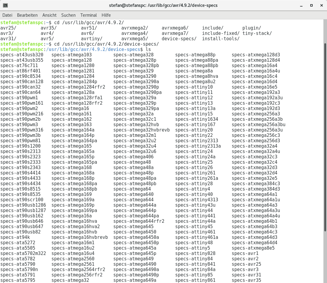

von Ulrich H. (Firma: HTW Chur) (hauseru)
Hallo *,
g++ 5.4.0 übersetzt bei mir unter XUbuntu nicht. Fehler:
avr-g++: error: device-specs/specs-null: No such file or directory
Im Netz finde ich keine Info zu diesem Fehler.

Ich bin langjähriger Programmierer, kenne mich jedoch mit der
AVR/Arduino Productivity Chain nicht aus. Ich finde kein makefile, ant,
maven  etc., keine Konfiguration.
Bezüglich device-specs fand ich nur das Verzeichnis
/usr/lib/gcc/avr/5.4.0/device-specs. Darin gibt es ausser
'specs-atmega128rfa1' und '...rfr2' keine Dateien, die auf einen 1281
hindeuten. In der alten Entwicklungsumgebung für den Waspmote fand ich
noch core-files, die ich unter
/usr/share/arduino/hardware/arduino/cores/ eingebaut habe.
Irgend etwas am gcc scheint mir zu fehlen.
von Stefan F. (Gast)
Bei mir ist in diesem Verzeichnis viel mehr drin. Ich nutze Debian
Linux.
Vielleicht hilft es, die Pakete avr-libc und gcc-avr neu zu
installieren.
