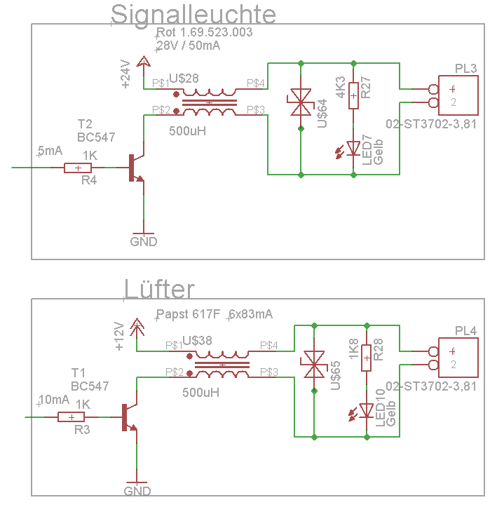

in beigefügtem Schaltplan stirbt T2 nach einigen Schaltvorgängen, kann
es daran liegen dass auf der linken Seite von U$28 eine Freilaufdiode
fehlt?
Nach einiger Zeit nimmt die Basis von T2 ~15V an... ist schon der zweite
der so verendet und nicht mehr gegen Masse schalten kann.
T1 Stirbt nicht...
Es ist keine Last (Leuchte/Lüfter) angeschlossen, nur die LED's.
Irgendein Überschwingen z.b. grade bei der steigenden Flanke ist mit
einem 100MS Oszilloskop nicht nachweisbar...
Die enthaltene CMC ist eine WE-SL2 mit 500uH:
http://katalog.we-online.de/pbs/datasheet/744223.pdf
Habt ihr Ideen für Abhilfe?
Vielen Dank schonmal!

von Dieter (Gast)
Es handelt sich um einen Abwärtswandler. Ja, es fehlt die Freilaufdiode.
Diese müßte von der unteren Linie der Last zu der 12V
Versorgungsspannung gehen.

von Dieter (Gast)
1. Nur Schalterbetrieb An/Aus, dann Freilaufdiode, wie bei einem
Relaisschalter zwischen P$2 und P$1.
2. Falls PWM-Steuerung, dann von P$3 nach P$1 (Prinzip eines
Abwärtswandlers wie bei den LED-Glühlampen 230V intern es aufgebaut
ist).
von Helmut S. (helmuts)
Ich vermute, dass deine Schaltung falsch oder unvollständig ist. Bitte
einen Link oder das Datenblatt von U$64 zeigen.

Was für'n Typ/Wert ist/hat denn die Transildiode? Wenn deren Uz zu
niedrig ist, gibt's vielleicht auch schon schöne Kurzschlüsse.

Eulenspiegel schrieb:
> Ich plädiere für eine 43V-Z-Diode von C nach E.
> (47V für Mutige)
Dass dacht ich mir auch schon....
Schlussendlich hier der Grund für den Tot der beiden T2 :)
Es war schlicht und einfach U$64 durchgebrannt/defekt!
So zog T2 alles was möglich war und starb dabei nach ein paar mal
logischerweise...
Vielen Dank, ich denke dass Problem ist damit gelößt :)

von Mani W. (e-doc)
Die stirbt aber nicht durch Überspannung, sondern durch Überstrom,
sprich thermischer Überlastung und legiert zu einem Kurzschluss,
was Deinen Transistor dann ebenfalls den Wärmetod beschert...
Folglich:
Eine stärkere Begrenzungsdiode einbauen, die mehr Leistung verträgt
und keinen Kurzschluss im Fall einer Überhitzung des Si-Kristalls
produziert...
Alternativ wäre ein Vorwiderstand von 10 - ??? Ohm vielleicht
hilfreich...
Alles nur eine Schätzung meinerseits...

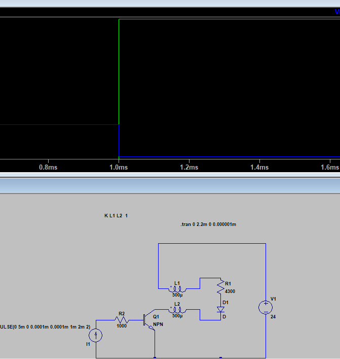

von Lutz H. (luhe)
Transistor verdreht?  In den Datenblättern werden die Bauteile manchmal
in der Ansicht von unten, manchmal von oben gezeichnet.
Die Simulation zeigt auch keine Induktionsspannung.
von malsehen (Gast)
Mani W. schrieb:
> Deshalb habe ich den Prüfgerätebau so geliebt, weil Lösungen erarbeitet
> und getestet wurden, auch wenn es mal Bumm oder Zisch machte...
> Erfahrung ersetzt so manche Datasheets...
Na klar,
deshalb baut man auch Elkos nach dem
trial and error verfahren erst einmal ein.
von Mark S. (voltwide)
Wie denn auch, mit K=1 verschwindet die Streuinduktivität.

Die Basis des Transistors hängt in der Luft?
Zumindest einen "Ausräumwiderstand" von 10k - 47k noch von Basis nach
Emitter. Also bei mir grundsätzlich BC639-er Reihe, die 547-er sind doch
nicht "erste" Wahl, oder?

von Michael B. (laberkopp)
Nun, die BC546/547 sind schneller als ein BC639 und haben eine deutlich
höhere Stromverstärkung und sind deutlich rauschärmer, nur schaffen sie
nicht den Strom und die Spannung.
Der BC639 ist eher ähnlich einem BC337, mit 80V statt 45V.
Ein Low Sat Transistor wie der BC368 ist er auch nicht.

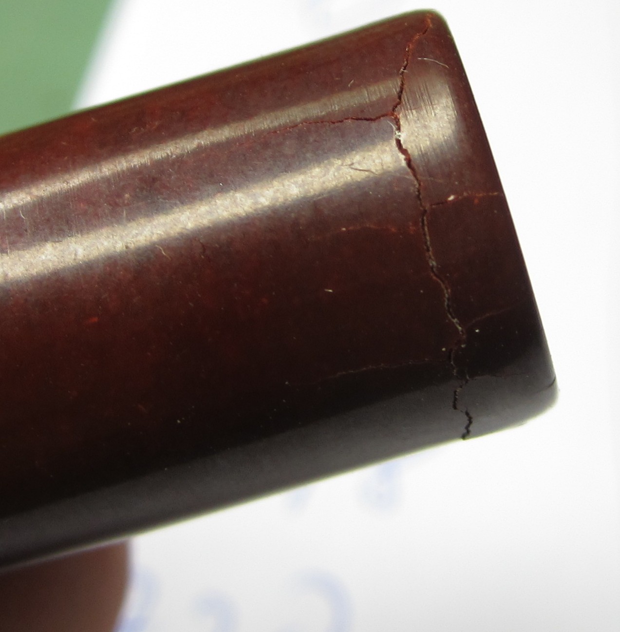

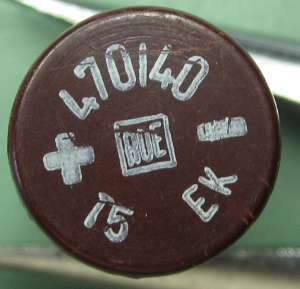

von Mani W. (e-doc)
malsehen schrieb:
> Na klar,
Du verwechselst da etwas:
Prüfgerätebau erzeugt Prototypen, und die Typen, die so etwas bauen
wissen sehr wohl Bescheid über Bauteile und ihre Spezifikationen,
und wenn Elkos getauscht werden, dann nur wegen Verbesserungen der
sicheren Funktion...
Und der Prüfgerätebau hat keine 20 Jahre alten Kondensatoren und
Elkos in den Schubladen...
MFG
Mani
von Jens G. (jensig)
@ Matze (Gast)
Sagt' ich doch - Uz zu niedrig ... ;-)
Mark S. schrieb:
> Und warum muß es gerade der schwächste Transistor auf dem Markt sein?
> Calling for trouble?
Es scheint, Du hast die Auflösung des Rätsels nicht wirklich begriffen.
von Mani W. (e-doc)
Manfred schrieb:
> Du kennst die guten Roederstein im Plastikbecher nicht - die knallten
> massenhaft weg, obwohl sie richtig bestückt waren!
Diese hatten wir nicht, Kondensatoren von WiMA aller Art, Elkos waren
Siemens, Kapsch ...
Dazu einen interessanten Link:
https://www.google.at/url?sa=t&rct=j&q=&esrc=s&source=web&cd=1&cad=rja&uact=8&ved=0ahUKEwiQ_rGqtMTYAhXDfywKHZtDAm0QFggnMAA&url=http%3A%2F%2Fwww.hifimuseum.de%2Fkondensatoren-eol-1.html&usg=AOvVaw0XJWDcULeiX_U8vh6LELCg
Beitrag #5270521 wurde von einem Moderator gelöscht.
von Mani W. (e-doc)
Mir ist noch eingefallen, dass wir damals (tm) auch oft Tantal
einsetzten mit 35 Volt, das aber bei Betriebsspannungen von max. 15
Volt,
Ausfälle gab es nie...
Aber bei Versuchsaufbauten mit gut 20 Jahre alten Tantal
im privaten Bereich kam es doch
manchmal vor, dass diese in Rauch aufgingen, obwohl diese in
Zeitschaltungen
verwendet wurden mit 100 K Lade/Entladewiderstand und einer
Betriebsspannung
von 12 oder 15 Volt...
Da frage ich mich doch, wie kann das geschehen bei so geringen Strömen?
Die Tantals haben einfach eine Neigung zur Spontanzerstörung. Vermutlich
durch Unreinheiten/lokale Verklumpungen des Tantalgranulats, was
versintert wird.
Bei nassen Tantals mag das anders sein. Die gabs auch oft im
MIL-Bereich.
