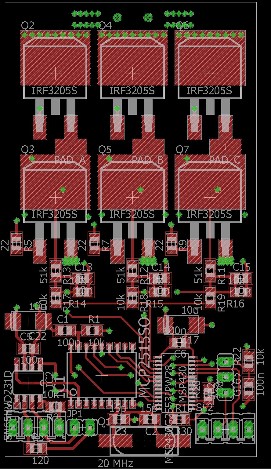

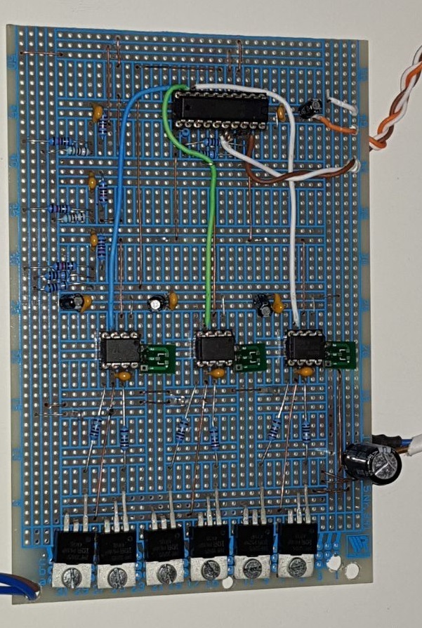

Ich habe ein Regler entwickelt. Der Regler funktioniert sauber auf einem
Lochrasterplatine. Nach dem erfolgreichen Test, habe ich der Regler auf
einer 4-lagen Platine umgesetzt. Leider funktioniert diese smd-Variante
nicht. Leider kann der Komparator die Umschaltzeiten nach dem
erfolgreichen anlauf nicht richtig detektieren(bleibt stehen an einem
Zustand). Für beide Platinen verwende ich gleiche Netzteil (14,8V).
Ganze Beschaltung habe ich schon mehrmals überprüft. Was habe ich falsch
gemacht? Ich wäre ihnen sehr dankbar wenn sie mir weiterhelfen könnten.

Ich finde die Bootstrapkondensatoren mit 220n ganz schön klein. Und 100
Ohm Pullup zur PWM sind auch schon ziemlich klein, da fließen immerhin
20mA, wenn PWM High ist und der Pin Low. Und deine RC Filter sind auch
recht langsam (50k und 100nF --> Tau=5ms). Ich habe aktuell eine
ähnliche Schaltung am laufen, da sind selbst 10k und 33n noch zu
langsam.

Ich entschied für 100 Ohm Widerstände, um wenig wie möglich IR2104 zu
stören. Eingangswiderstand von IR2104 ist ca. 2MOhm groß. Wie kann ich
Bootstrapkondensatoren berechnen?
>stören.
Da kann man problemlos 220 oder 330 Ohm nehmen.
Also riesig.
> Wie kann ich Bootstrapkondensatoren berechnen?
C = I * t / U
I Ruhestrom des oberen Gate-Treibers + Leckstrom des Gates
t max. HIGH-Zeit deines PWM-Signals
U max. Spannungsabfall währende der PWM-HIGH Zeit.
Der Ruhestrom des Treibers geht gegen 0, sagen wir mal worst case 0,1mA
Der Leckstrom des MOSFETs ebenso, das sind weniger als 1uA.
Als Spannungsabfall sollte man 1-2V nicht überschreiten, ggf. weniger.
Hast du mal alle Komponenten durchgemessen, ob sie auch den richtigen
Wert haben? Hast du die Platine auf Kurzschlüsse oder kalte Lötstellen
geprüft?
Speise mittels Generator ein Testsignal in deine 3 Phasen ohne
angeschlossenen Motor ein und miss die Signale am Prozessor mit dem
Oszi.
Mach das auch mit deinem Lochrasteraufbau und vergleiche.
P S Dein Schaltplan ist verbesserungsfähig. Nutze normale
Signalverbindungen anstatt Dutzender Labels. Das macht man auf einer
Seite nicht so!

Vielen Dank für Eure Hilfe.
Ich habe Heute ein bisschen mit dem Widerstände gespielt.
R10, R20 und R21 habe ich durch 330 Ohm ersetzt. Der Schaltung habe ich
mehrmals auf Kurzschlüsse oder kalte Lötstellen geprüft und alle
Komponenten durchgemessen. Durch Veränderung von Tiefpasskonstante habe
ich den Motor zum laufen gebracht.
Tiefpass(R13 & C13, R12 & C14, R11 & C15):
51kOhm & 100nF-> f0 = 31Hz  tau = 5ms   - Motor wird blockiert
51kOhm & 10nF -> f0 = 312Hz tau = 0,5ms - Motor läuft sehr laut und
verbrauch 5A im Leerlauf
33kOhm & 10nF -> f0 = 482Hz tau = 0,3ms - Motor wird blockiert
51kOhm & 220pF -> f0 = 14,1kHz tau = 11us - der Motor läuft ruhig nur
mit niedrigen Drehzahl und verbraucht 2,5A
51kOhm & ohne Kondensator -> Der Motor wird bei der Anlauf gestört, aber
dann läuft sauber.
Mein Motor läuft mit 16kHz PWM. Welche Grenzfrequenz soll ich bei
Tiefpass annähen?
