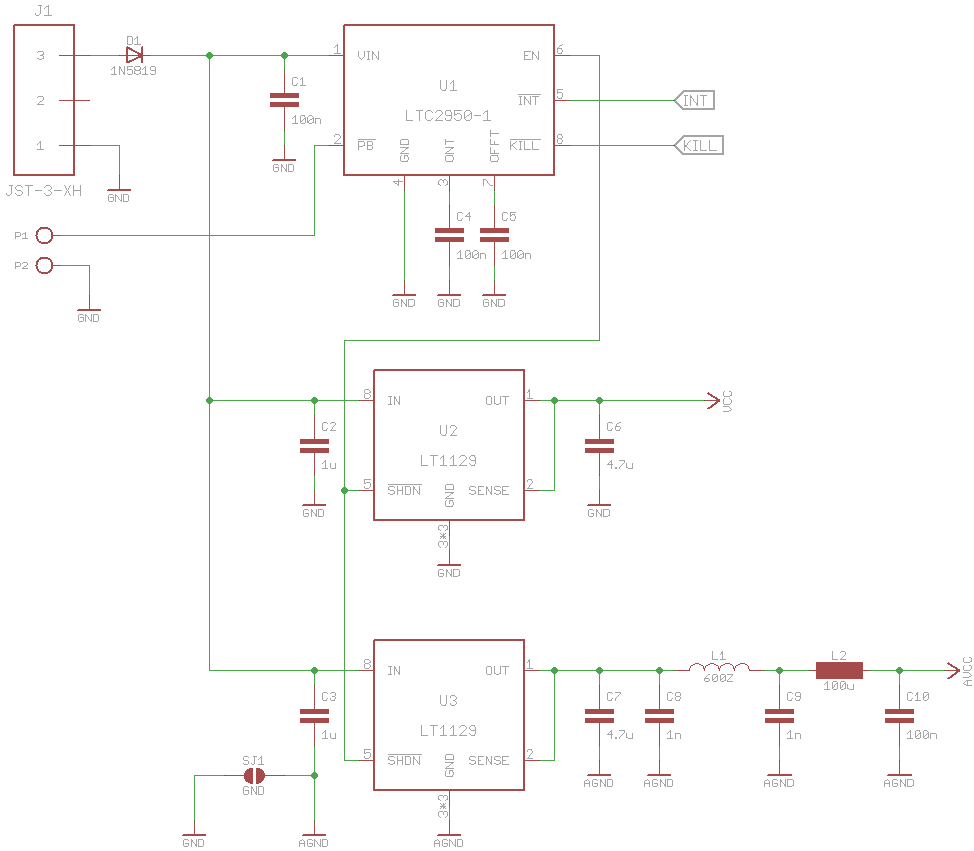

Hallo Leute,
für einen DDS-Wobbelgenerator bastle ich gerade an einer "sauberen"
Versorgung. Versorgt wird (alternativ aus einer Batterie oder einem
Akku-Paket) mit 6-12 Volt.
Wegen Batterie möchte ich einen "Push-Butten-Controller" einsetzen,
welcher mit Taste initial einschaltet; der AVR schaltet dann nach einer
gewissen Zeit automatisch wieder aus.
Ich möchte Digital und Analog möglichst sauber trennen (auch GND) und
nur an einem Punkt verbinden.
AVCC wird zusätzlich mit einem Ferrit und einer Spule nochmal
"gesäubert".
Speziell bei letztem bin ich unsicher: vor oder nach dem LDO?
Danke für sachdienliche Hinweise, Michi

Auf dem Schaltplan fehlt ein AGND, folglich auch eine Verbindung
(Drossel) zwischen GND und AGND. Da auch nicht klar ist, wessen AGND
geschützt werden soll, kann ich dazu keine konkreten Angaben machen.
Ein LDO (low drop out [linear regulator]) hat schon eine ordentlich
glättende Funktion. Bei einer Regelung von 6V runter auf 3,3V bleibt
alles über 3,3V auf der Strecke. Da noch mit Drossel/ Filter
draufzuhauen ist unnötig.
Es wäre nicht notwendig, VCC und AVCC über zwei getrennte Regler zu
erzeugen, außer die beiden Spannungen unterscheiden sich tatsächlich. Es
ist nicht schlimm, bspw. einen Mikrocontroller mit VCC und AVCC aus
demselben Regler zu versorgen. Einzig am AVCC sollten eine Ferritperle/
Drossel und ein Stützkondensator verbaut werden. Nach einem Linearregler
ist das aber nicht zwingend (– Stützkondensator genügt.)
#5268325
@ Michael Reinelt (fisa)
Das geht regelmäßig schief ;-) Mach EINE durchgehende Massefläche. Die
räumliche Trennung von digital und analog macht man dann natürlich
trotzdem.
>"gesäubert".
Klingt gut.
Ich würde sagen VOR dem LDO, denn der kann im Extremfall durch
HF-Anteile moduliert werden.
#5268329
@ Boris Ohnsorg (bohnsorg) Benutzerseite
>glättende Funktion.
Aber nicht bei sehr hohen Frequenzen!
Falsch.
Das kann man so allgemein gar nicht sagen, wenn man das Störspektrum
nicht kennt. So eine Ferritperle ist KEIN magsiches Bauteil, das ALLE
Störungen filtern kann. Real kann es eher nur SEHR hohe Anteile filtern
so 10MHz++.
#5268335
Das ist mir zu pauschal.
Die PSRR eines LDO ist stark frequenzabhängig. Bei besseren LDOs gibts
zu dem Thema mehrere Grafiken im Datenblatt.
Bei sehr vielen LDOs ist die PSRR schon im einstelligen MHz-Bereich nur
noch gering. Es gibt aber welche, die extra auf gute PSRR hin entwickelt
wurden. Z.B. LT3042.
Man sollte sich also überlegen um welche Frequenzbereiche es geht die
man da filtern möchte.
OP (Firma: Brainit GmbH) #5268375
Wo?
ich weiss, da gehen die Meinungen auseinander ;-) Da ich aber sowieso
räumlich ganz sauber trennen möchte (links digital, rechts analog) gibt
es halt erstmal zwei Masseflächen die durch eine Linie getrennt sind. Ob
ich die jetzt an einem Punkt zusammenführe, oder schlussendlich ganz
verbinde, wird sich rausstellen... vorerst möchte ich bei der Trennung
bleiben, da es auch eine gute Kontrolle bietet ob alle Bauteile eh auf
der richtigen Seite der Macht sind :-)
Klingt logisch, danke!
zu den Frequenzen:
digital läuft ein AVR mit 12..20 MHz (Taktfrequenz wird sich erst
ergeben) und der 50 MHz Oszillator für den DDS. Dieser soll dann 0..20
MHz möglichst sauber bringen. Analog gibts dann noch einen OPV
(vermutlich AD8138) und eine VGA (vermutlich AD8370, gesteuert vom AVR)
Ob das alles etwas "overkill" ist, sei mal dahingestellt, mir gehts
nicht zuletzt um den lerneffekt "wie mach ich's richtig"
Nachtrag: VCC (Digital) ist 5V, nicht 3.3V
