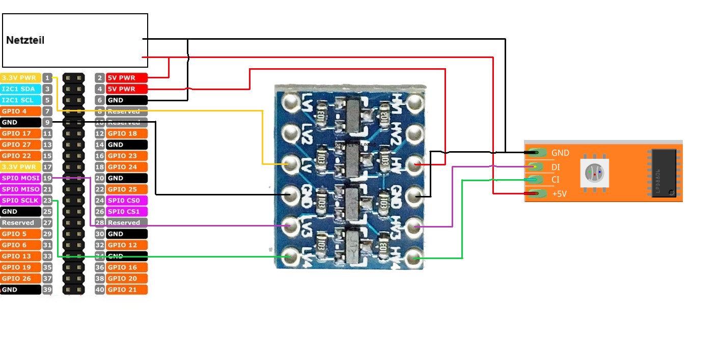

Hallo an alle Interessierten. Ich habe eine Verständnisfrage bzgl. der
Verdrahtung eines Pi3, einen Levelshifter und LEDs (APA102).
Ich habe dazu einen hoffentlich brauchbaren Plan erstellt. Wäre super,
wenn jemand darüber gucken könnte ob alles passt und so gebaut werden
kann.

Diese Levelshifter sind für Opencollector/Opendrain-Busse wie I2C oder
1Wire gedacht. Für SPI ist es ungewiss, ob es funktioniert.

Erstmal Danke für die Antwort. Gekauft habe ich diesen Levelshifter
In der Beschreibung ist SPI mit angegeben.
https://www.amazon.de/gp/product/B071S7NTGN/ref=oh_aui_detailpage_o00_s00?ie=UTF8&psc=1
Aber unabhänig davon ob SPI funktioniert oder nicht, würde meine
Verdrahtung funktionieren oder grille ich irgendein Bauteil?
von Jobst Q. (joquis)
Die recht einfache Schaltung ist hier beschrieben:
https://www.nxp.com/docs/en/application-note/AN10441.pdf
Im Prinzip schalten die MOSFETs durch, wenn eine der Seiten auf Low geht
und sperren sonst. Der High-Level wird also nicht direkt übertragen,
sondern über die Pullup-Widerstände (10k) hergestellt.
Wenn die Eingänge hochohmig genug sind und sich die Taktfrequenz in
Grenzen hält, müsste es gehen, sonst nicht. Ein Grillen ist nicht zu
befürchten.
von bastell (Gast)
sieht gut aus.
Tip: von NXP gibt's die NVT2002. Die gehen gut und sind bidirektional.

von Manfred (Gast)
Es scheint sich ja um die Standardschaltung nach Philips zu handeln,
habe ich auch bevorratet.
Eigentlich will ich nun eine dieser verwenden, um einen SPI (SD-Reader)
am AT328 zu betreiben. Von mir aus spendiere ich auf beiden Enden noch
10k oder 4k7 Pullups, was spricht nun wirklich dagegen?
Ich hätte auch noch ein paar Boards mit dem Texas TXS0108E hier, soll
ich eher auf diesen setzen?
Normalerweise haben SPI-Verbindungen PushPull-Ausgänge, die einen
geringen Ausgangswiderstand haben. Sie schalten aktiv sowohl auf High
als auch auf Low.
I2C-Verbindungen sind nur bei Low aktiv und haben nur bei Low einen
niedrigen Ausgangswiderstand. Bei High ist der Pullup der
Ausgangswiderstand. Diese Levelshifter stellen nur bei Low eine
Verbindung her.
Der Unterschied wird bedeutsam bei längeren Kabeln und höheren
Frequenzen, weil dann die PullUps evt. nicht ausreichen, um die
Leitungskapazitäten schnell genug auf High-Pegel aufzuladen. Deshalb
können SPI-Verbindungen weit höher getaktet werden als I2C.
Ein SD-Kartenleser braucht vermutlich eine recht hohe Taktfrequenz, um
schnell viele Daten übertragen zu können. Da würde ich eine andere Art
von Levelshifter einsetzen, die auch die High-Level aktiv setzt. Der
TXS0108E scheint mir geeignet.
