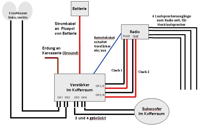

OP #5273096
Hi Matthias,
die Weiche selbst zu bauen, scheidet wie gesagt mangels Fachwissen
(leider) aus.
Die Idee, eine Auto-Endstufe zu nehmen, gefällt mir aber sehr gut. Dann
verbrate ich keinen Hifi-Verstärker und habe gleich die Frequenzweiche
on Board.
Wäre der Anschluss dann etwa so wie im angehängten Bild?
- Frontboxen = Hifi-Boxen (3-Wege)
- 3-/4+ = 2x interne Lautsprecher an der Ahlborn
- Radio = Soundkarte vom GrandOrgue-PC Line Out
- den restlichen Quatsch wegdenken
Zum Anschluss der beiden internen 23cm-Hupen müsste ich halt erst deren
Impedanz messen, um zu wissen, ob ich sie in Reihe oder parallel
schalten kann.
(Firma: matzetronics) #5273368
Genauso.
