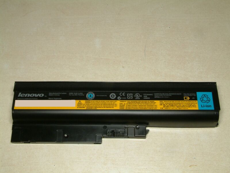

#5273861
Gustav K. schrieb:
> Würde mich sehr interessieren, woher du diese Information hast.
Einfach mal ins Datenblatt des genannten Chips zu gucken scheint dir zu
mühsam zu sein, du fürchtest wohl es könnte deinen unterschütterlichen
Glauben in die Freundlichkeit der Hersteller ruinieren und dich danach
in tiefe Schizophrenie stürzen. Wahlweise auch den Chip im Forum suchen.
Beitrag "Querdenker: Li-Ion Selbstentladung _erhöhen_"
#5274453
Sorry, was sollte mir das bringen, wenn ich nicht mal weiss, ob dieser
Chip in meinen Akkus verbaut ist.
Du behauptest, es sei ÜBLICH, dass Akkupacks in Notebooks ohne Balancing
betrieben werden und ich hatte dir mit meinem immer noch
funktionierenden 10 Jahre alten Akku mit nun unter 1% Restkapazität
bewiesen, dass dies nicht sein kann. Und nu?
Gast #5274457
Michael hat recht, und das mit dem fehlenden Balancing ist auch üblich.
Man kann sagen, bei nahezu ALLEN Li-Consumer-Akkus. Möchte nicht wissen,
wie viele Akkupacks ich schon öffnete, um die intakten Zellen zu
retten...solche Zellen gäbe es ja gar nicht mit Balancing. Man braucht
also gar nicht auf die Schaltung zu schauen.
Auch dein 1%-Akku wird nicht balancieren. Es ist nur so, daß inzwischen
eine der Zellen ständig bei knapp 4,2V liegt, eine Andere nur bei ca. 3V
(oder wo auch immer die Steuerung abschaltet).
Öffnest du den Pack und balancierst, hat das ganze Ding plötzlich wieder
80% oder so.

Gast #5278164
Du brauchst den Akku nicht zu zerlegen, um festzustellen, ob ein
Balancer eingebaut ist.
Miss einfach mal die Ausgangsspannung im leeren und im "vollen" Zustand.
Liegen diese beiden Werte nahe beieinander, wird gar nicht balanciert
und o.G. ist der Fall.
Kann der Akku immer noch z.B. von 3V bis 4,2V geladen werden, sind die
Zellen doch balanciert, aber tatsächlich unglaublich arm an mAh.
Beitrag #5278473 wurde von einem Moderator gelöscht.
#5278477

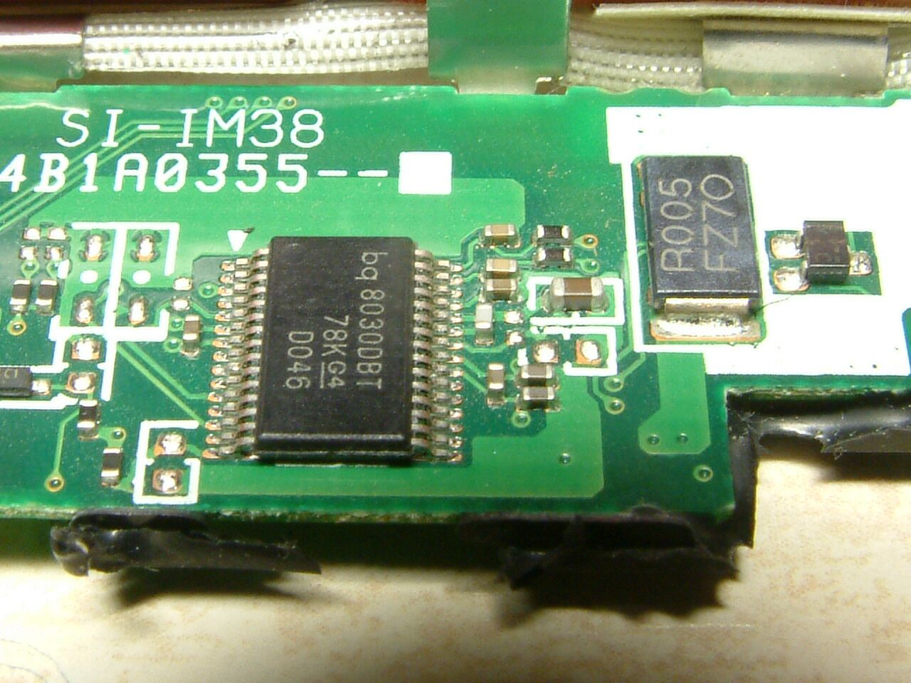

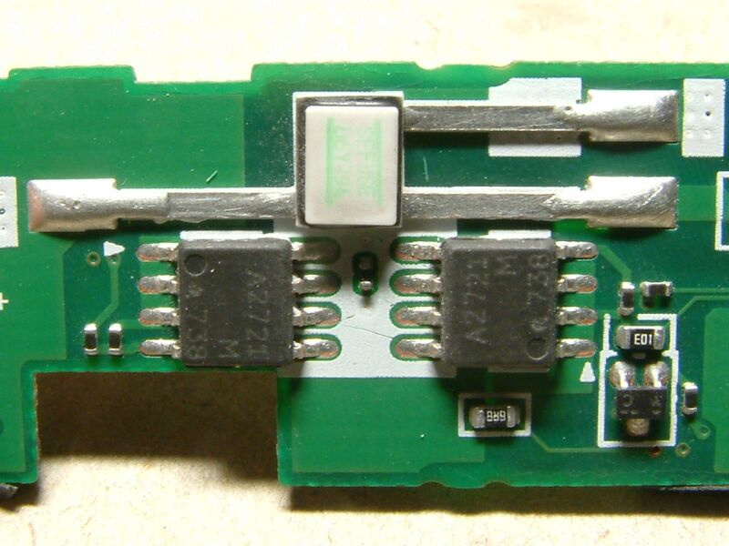

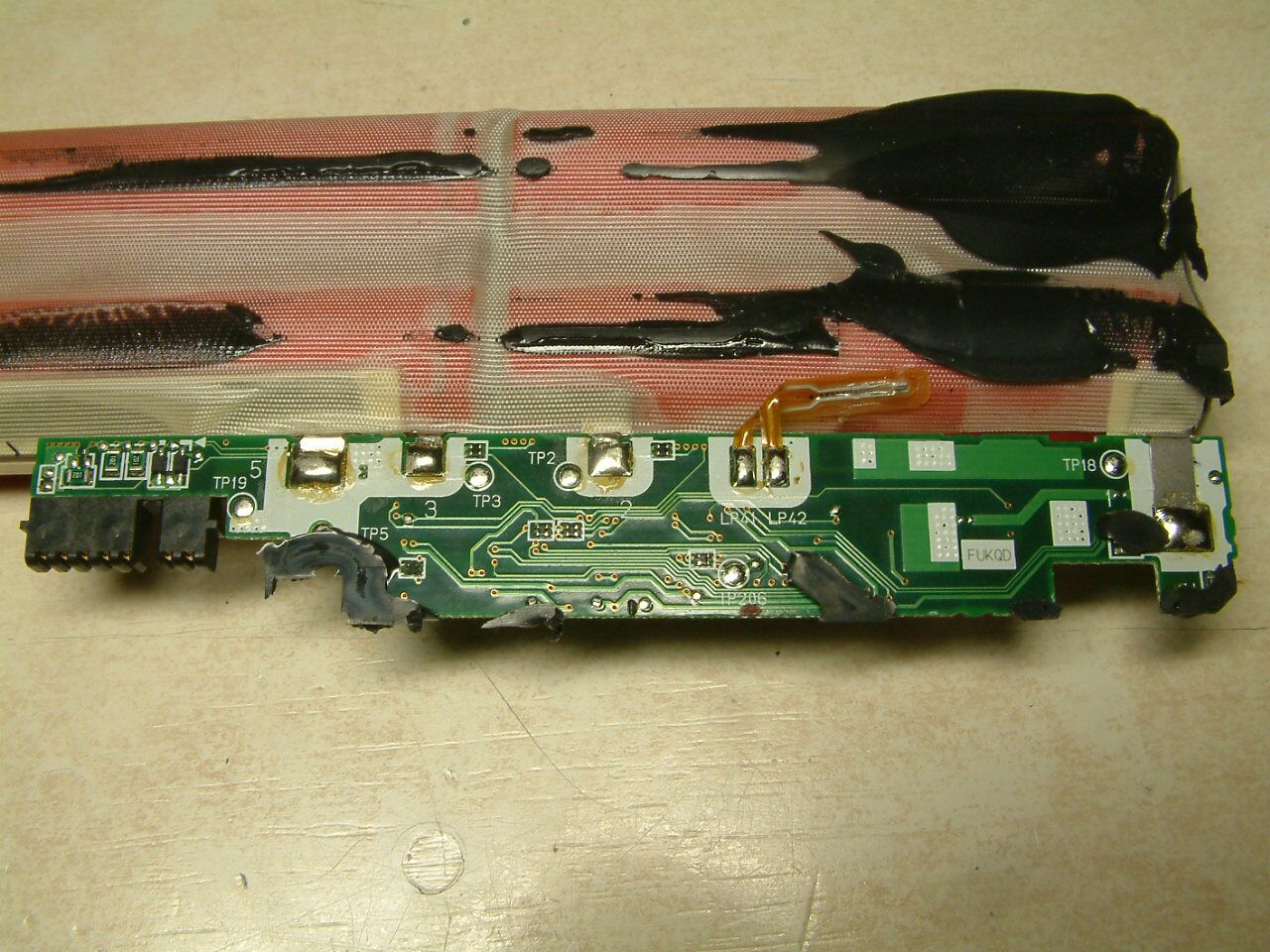

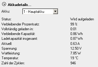

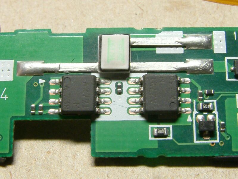

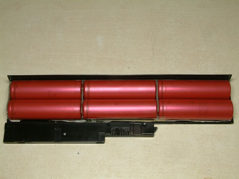

Eben mal gemessen: Laut Lenovo Energiemanager wird geladen bis 12.50V
(Bild 1), unmittelbar danach springt die Anzeige von 99 auf 100%, die
angezeigte Spannung kommt auf 12.36V zurück und der Ladestrom springt
auf Null. Am ausgebauten Akku messe ich 12.34V.
Dann im Notebook mit knapp 1A entladen (Leerlauf), gelbe LED plus
akustischer Alarm startet bei angezeigten 11.88V. Am unmittelbar danach
entnommen Akku messe ich 12.16V. Aus der Spannungsdifferenz und dem
angezeigten Laststrom von 1A ermittle ich einen Innenwiderstand des
Akkus von 0.28 Ohm.
Hmm ...

Also: Mein eben voll geladener Akku hat eine Spannung von 12.34V und
nach dem "Entladen" eine Spannung von 12.16V. Dazwischen liegen
(angezeigte) 0.86Wh (von 56.16Ah).
Das würde bedeuten, dass man die Zellen nicht wegen Kapazitätsverlusten
wegwerfen muss, sondern weil die Zellen driften. Das nennt sich dann
Akkuverschleiß. Dass sich an dem Sauspiel niemand stört, bleibt ein
Rätsel.

#5283862
> Hört sich nach zu hohem Innenwiderstand der Zellen an.
Ja und nein, denn:
Gustav K. schrieb:
> Aus der Spannungsdifferenz und dem angezeigten Laststrom von 1A
> ermittle ich einen Innenwiderstand des Akkus von 0.28 Ohm.
Werde den Akku demnächst "köpfen", dann weiß ich, was Sache ist. Dumm
nur, dass ich an dem T60-Akku keine Naht finde, wo das Gehäuse
vernünftig aufzumachen wäre. Man hat sich eine Menge Mühe gegeben, die
eigenen Pfründe abzusichern.

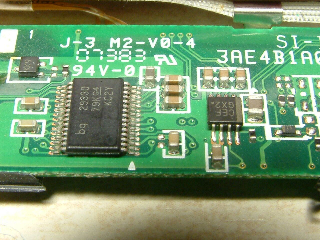

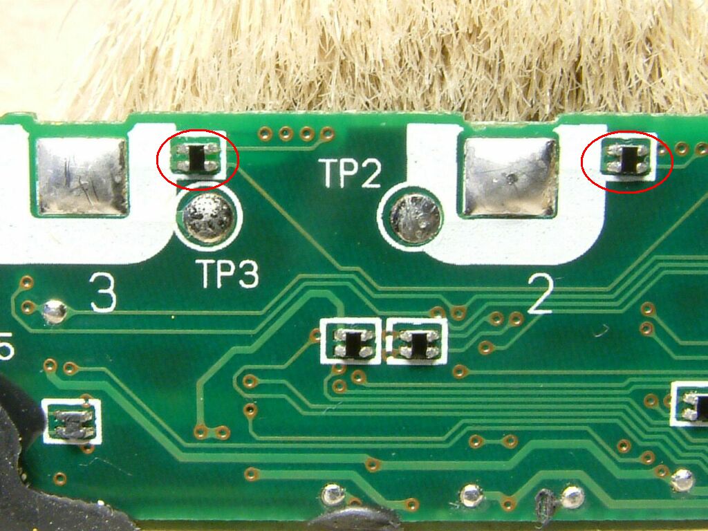

#5284064
Gustav K. schrieb:
> Werde den Akku demnächst "köpfen" ...
Gesagt, getan (s. Bilder). "Voll" geladen messe ich am Akku 12.28V, die
Spannungen der Zelletagen von GND aus sind: 4.08V, 4.02V und 4.17V.
Dafür, dass die Zellen 10 Jahre lang scheinbar nicht balancieren wurden,
ein guter Wert.
Wie nun weiter, ohne dass mir diese trickreiche Elektronik den Strom
abstellt? Noch lebt das Ding.
Gast #5284069
> ein guter Wert.
Wenn Du die Akkus auf den Bildern meinst, wie kommst Du darauf, dass die
Akkus nicht balanciert wurden ?
Habe selbst erst so einen Lenovo Akku aufgemacht, die Zellen haben einen
Balancer, deshalb auch die Abgriffe bei Akku 1, Akku2, Akku3
(Firma: 100nF 0603 X7R) #5284162
> Wenn der Akku eh schon offen ist, würde ich dreist mal jede Einzelzelle
> mit einem Zyklus vermessen.
Hier habe ich Bedenken, dass die Akkuelektronik mir dann rigeros den
Strom abstellt.
Habe jetzt erstmal alle Zellen durch gezieltes Entladen auf 4.0V
gebracht. Ich ermittle rechnerisch bei allen drei Zellentagen einen
Innenwiderstand um 0.3 Ohm. Bei der Zelletage mit 4.17V musste ich knapp
1Ah saugen, bis sich endlich die 4.0V einstellten. Messtechnisch sind
alle drei Zelletagen unauffällig.
Werde dem Akku nun noch einen Balanceranschluss verpassen, dann im
Notebook entladen und die Spannungen der Zelletagen überwachen.
Möglicherweise bricht eine Zelletage plötzlich ein, dann hätte alles
seine Richtigkeit. Morgen weiß ich mehr.

Gast #5284977
Gustav K. schrieb:

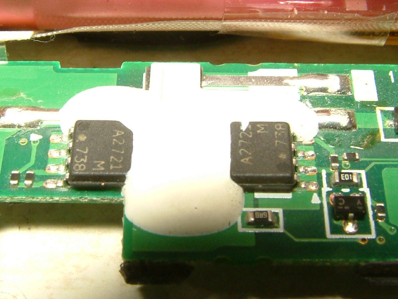

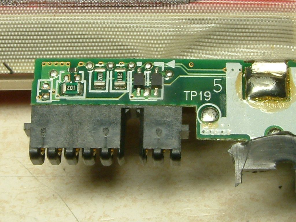

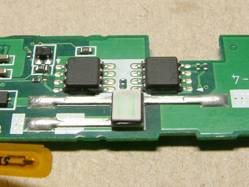

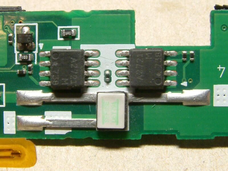

> Also dann mal paar Bilder zum fröhlichen Balancer suchen.
> Ich finde nichts, was nach Balancer aussieht.
Anschlüsse 1 & 5 sind die Hauptanschlüsse der Batterie, Anschlüsse 2 & 3
die Abgriffe zwischen den Zellen. Diese sind für das Balancing.
Hätte das Akkupack kein Balancing, wäre dieses spätestens nach dem 3-4
Mal Laden abgebrannt.
#5285039

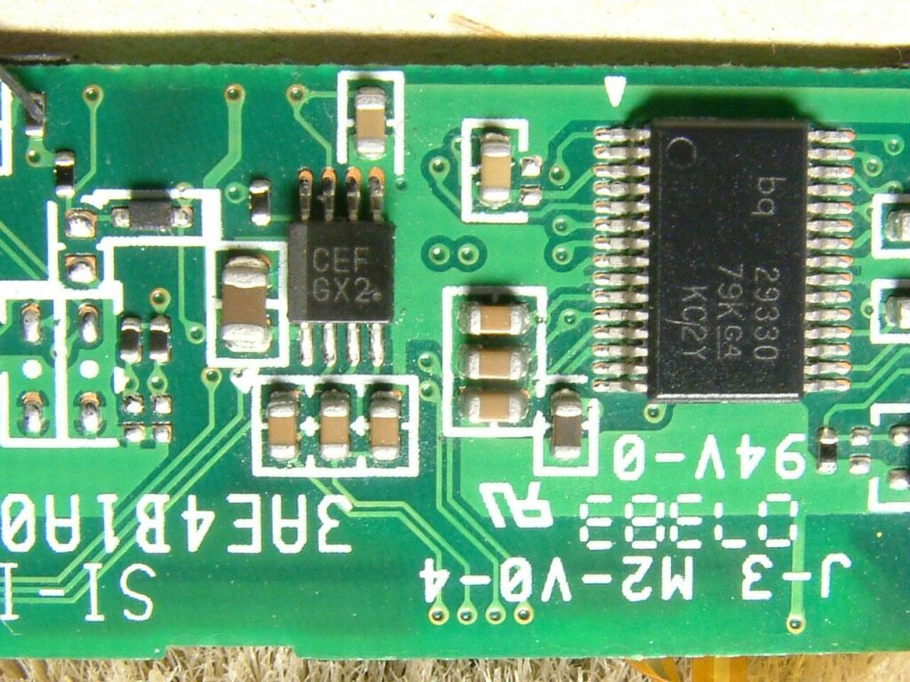

@Gustav K. (hauwech)
Die beiden größeren ICs, die halb mit Vergußmasse zugelaufen sind,
könnten MOSFETs sein, welche die Leistung des Balancers verheizen. Die
Steuerung erfolgt über den großen IC, sieht nach TI aus.
BQ8030DBT
http://e2e.ti.com/support/power_management/battery_management/f/180/p/613767/2260184?keyMatch=bq8030
datasheet&tisearch=Search-EN-Everything
Das war jetzt echt schwer.
#5285108
Könnten ...
Bei meinen Recherchen im Netz fand sich die Information, dass diese
MOSFETs benötigt werden, um die Sicherung durchzubrennen. Die Sicherung
befindet sich links in der weißen Vergussmasse. Diese Sicherung kann
durchgebrannt werden, auch wenn der Akku in der Schublade liegt. Dazu
finden sich mehrere Berichte im Netz.

> Welchen Sinn und Zweck mag eigentlich diese weiße Vergussmasse an der
> Sicherung haben?
Schutz gegen Kriechströme/Lichtbögen? Erhöhung der kurzzeitigen
Wärmeableitmöglichkeit der Leiterbahn im Kurzschlussfall?
#5285531
Gustav K. schrieb:
> ein guter Wert.
Hä??
Diese Differenzen und dann von noch guten Zellen ausgehen? Das ist
reines Wunschdenken! Hör auf dir was in die Tasche zu reden. Und mit
balancten Zellen hat das auch nichts zu tun. Wäre da etwas balanciert
worden hätten alle Zellen im vollgeladenen Zustand ziemlich genau knapp
4,2V.
Die Ladungsdifferenz einer neuen Zelle zwischen 4,02V und 4,17V beträgt
über 20% der Nennkapazität.
Das zugeglodderte Bauteil auf der Platine ist eine, durch ein internes
Heizelement gesteuert, auslösbare Sicherung. Die Steuerung der Auslösung
erfolgt durch den BQ29xxx. Die Mosfets neben der Sicherung dienen der
Abschaltung nach Außen im Falle von Tief- bzw. Überladung. Ist
eigentlich eine Standardschaltung mit zwei scheinbar sinnlos in
Rückwärtsrichtung gegeneinander geschalteten Mosfets wie sie in allen
Datenblättern vorhanden ist.
Achja, die Zellen sind von Sanyo.

#5286806
> ... ich tippe auf Balancing im Läppi.
Dazu fehlen die Kontakte zwischen Läppi und Akku: Es gibt 7 Kontakte,
jeweils 2x2 für Power und 3 Kontakte für die Kommunikation (Bild).
Also bleibt nur die Platine im Akku. Und hier müssten sich 3 Halbleiter
und 3 Widerstände größerer Bauart finden, die zudem auf reichlich
Kupferpflächen sitzen, damit die Wärme halbwegs abgeführt werden kann.
Solche Bauteile finden sich jedoch nicht.
Ob ein Balancing stattfindet oder nicht, wäre auch aus einem weiteren
Grund wichtig: In Notebookforen liest man häufig die Empfehlung, die
Akkus ab und zu auf 100% zu laden, damit eben dieses (nicht vorhandene?)
Balancing stattfinden kann.
Vielleicht macht es mehr Sinn, jeden Sonntag eine brennenden Kerze ins
Fenster zu stellen. Hilft möglicherweise auch.
#5287565
Habe mal im Datenblatt des verbauten bq29330 gestöbert, ein
Zellbalancing ist in dem Chip vorhanden, bzw. vier FETs mit einem
RDS(ON) von typ. 400 Ohm für vier Zellen. Über diese 1 kOhm
Doppelwiderstände (rote Kreise) wird das Balancing durchgeführt. An den
1 kOhm Doppelwiderständen führt kein Weg vorbei.
Für das Zellbalancing von 4 Zellen sind die Pins 8-12 relevant. Da es
nur 3 Zellen gibt, liegen Pin 8+9 auf Masse und am Minuspol des Akkus.
Der Pluspol liegt an Pin 12, die Pins 10 und 11 führen zu den beiden
Zwischenspannungen des Akkus.
Das IC mit Namen "CEF GX2" hängt jeweils über einen der
Doppelwiderstände auch noch mit dran. Da sich keine Informationen zu dem
IC finden, erschließt sich mir dessen Funktion nicht.
Wobei man im bq29330 dieses Zellbalancing auch komplett abschalten kann:
CELL_SEL register: CELL_SEL b4-b7 (CB0 - CB3):
These 4 bits select the series cell for cell balance bypass path.
> Strom abstellt. Habe jetzt erst mal alle Zellen durch gezieltes Entladen
> auf 4.0V gebracht.
Das gezielte Angleichen durch vorsichtiges Entladen mit 300mA der
Zelletagen mit den höheren Spannungen wurde von der Akkuelektronik durch
heimliches Schmelzen der Sicherung bestraft. Nachdem alle 3 Zelletagen
4,0V hatten, war am Ausgang des Akkus nur noch 0V zu messen. Man braucht
den Akku also nicht erst in das Notebook einsetzen, der heimtückische
Akkumord findet auch in der Schublade statt.
Also die Zellen vollends ausgebaut und vermessen: Ich ermittle 1800 mAh
Restkapazität bei 1A Laststrom. Die Entladung wurde beendet, als die
schwächste Zelletage 3,0V erreichte. Im Diagramm oben ein früherer
ebenfalls durch Schmelzen der Sicherung abgeschalteter identischer Akku
mit noch über 80% Restkapazität. Bei den aktuellen Zellen ist die
Restkapazität nochmals um die Hälfte verkürzt, zudem der Innenwiderstand
deutlich erhöht. Die Zellen haben also ihre besten Tage hinter sich.
Da mein Notebook mit NHC gedrosselt ist und es hier im Forum unter 1A
zieht, könnte ich mit dem Akku hier volle 2 Stunden lesen. Zu was man
einem dann auch noch eine falsche Restkapazität vorgaukelt, bleibt ein
Rätsel (0,87Wh angezeigt, 20Wh  messtechnisch ermittelt). Seriös geht
eigentlich anders.
