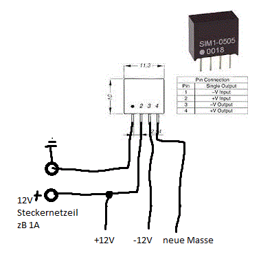

#5276251
Flo schrieb:
> Habe ich es mit dem angehängtem "Schaltplan" richtig aufgefasst?
> also 83mA reichen.
nein, zwischen der -12V und +12V ist ein sehr großer
Isolationswiderstand.
Einen DC-DC Wandler mit symmetrischer Ausgangsspannung nehmen
https://www.ebay.com/itm/15V-Dual-Channel-Output-DC-DC-Boost-Step-Up-Converter-3-3V-5V-6V-9V-12V-to-15V/263053711629?hash=item3d3f39190d:g:-6kAAOSwjKFZO8FO
https://www.reichelt.de/DC-DC-Wandler-diverse/SIM2-1215D-SIL7/3/index.html?ACTION=3&LA=2&ARTICLE=35068&GROUPID=7247&artnr=SIM2-1215D+SIL7&SEARCH=%252A

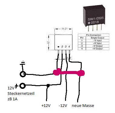

#5276264
Häh ?
Meinst du nicht, es wäre einfacher, die zu verbinden ?
Dennoch würde ich die schweinig auf hörbaren Freqeunzen rumsauenden
Schaltwandler nicht für empfindliche Audio-PreAmps verwenden, auch wenn
sie zum billigsten Schrott zählen den Reichelt so vertreibt, man will
neben dem Pfeifen doch noch was musikalischeres hören.

#5276344
Joachim B. schrieb:
> braucht er doch nicht
> einfach Ausgang +12V vom SIM auf GND bzw -12V Eingang legen
Würde ich nicht machen. Lieber einen DC-DC Wandler mit symmetrisch 2x12V
oder 2x15V Ausgangsspannung nehmen. Der Mehrpreis fällt kaum ins
Gewicht. So ein Wandler erzeugt auch massig Störungen auf seiner
Eingangsseite. Wenn man die gar nicht erst an seine empfindliche
Analogschaltung führt, hat man damit keinerlei Probleme mehr. Nicht zu
vergessen, daß die meisten 12V Wandwarzen auch nicht gerade hygienisch
einwandfreie Gleichspannung liefern.
