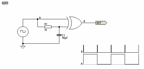

von Peter (Gast)
Vielen Dank für die Antworten. Habe durch euren Input u.a. angehängte
Schaltung gefunden.

von Falk B. (falk)
@Peter (Gast)
>Schaltung gefunden.
Ist korrekt. Über welche Frequenzen und Pulsbreiten reden wir hier?

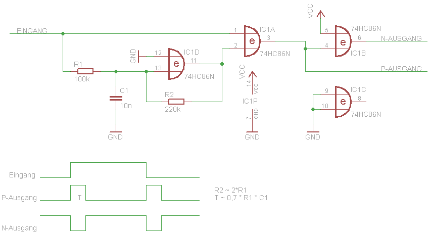

von Falk B. (falk)
@ Peter (Gast)
>Sorry, natürlich meinte ich einen Schalter. Das Ein- und Ausschalten
>soll jeweils einen Microcontroller resetten.
Dann brauchst du eher negative Pulse, denn die meisten RESET-Signale an
uCs sind negativ. Naja, wenn das Reset-Signal ein wenig prellt ist das
meist unkritisch. Also ein EXOR ala 74HC86, das RC-Glied mit vielleicht
100k/10nF und fertig. Die Invertierung machst du mit einem weiteren
Gatter im IC. Einfach einen Eingang auf HIGH legen, schon ist der andere
ein Inverter.
Hmm, vielleicht kann man ein wenig tricksen? Klar, wir haben ja 4 Gatter
im IC, da kann man einen als Schmitt-Trigger nutzen! Siehe Anhang.
Du bist doch sonst immer so genau: 100k/10n ergeben ein tau von 1ms.
In den Family Specs der HCMOS Serien steht eine maximale Risetime von
500ns (https://www.cl.cam.ac.uk/teaching/2003/DigElec/part2-data.pdf).
Also weit entfernt von einer korrekten Betriebsweise. Daher oben auch
mein Hinweis auf die Verwendung eines 74xx14. Ggf. kann man sogar auf R
und C verzichten, wenn man alle 6 Teile in Reihe verwendet und der Puls
auch sehr kurz sein darf.

von Falk B. (falk)
@ HildeK (Gast)
>500ns (https://www.cl.cam.ac.uk/teaching/2003/DigElec/par...).
Weiß ich. Aber den Rest meines Beitrags sowie das Bild hast du scheinbar
nicht gesehen . . . Schade.
von HildeK (Gast)
Hast ja recht - ich entschuldige mich!
