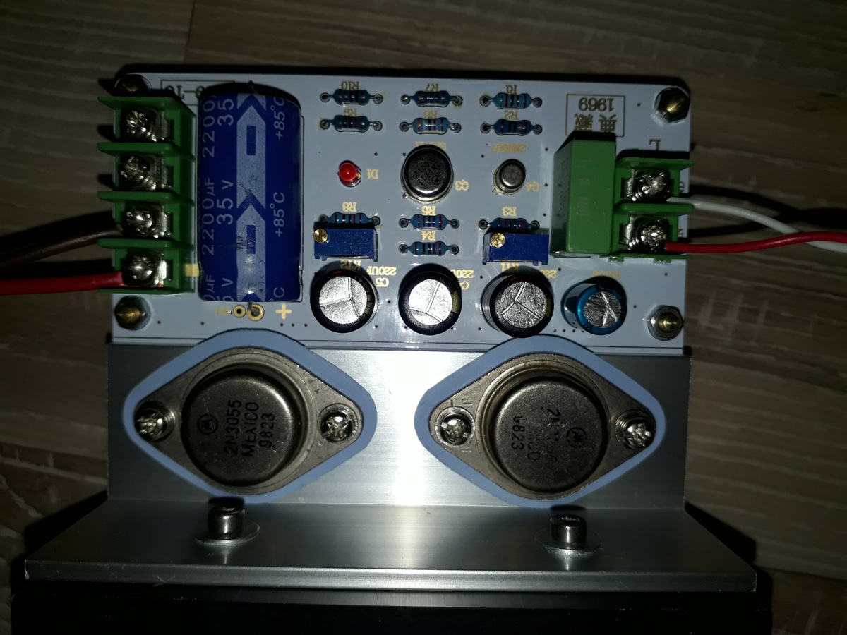

Guten Abend,
ich bin am Verzweifeln.
Ich wollte endlich mal einen Verstärker bauen, der dann auch wirklich
funktioniert.
Bei ebay habe ich einen schönen 10W Class A mit zwei 2N3055 Transistoren
gefunden und habe diesen Bausatz mit viel Sorgfalt zusammengebaut.
Die Transistoren sind isoliert und alle eingesetzen Werte stimmen.
Mein Plan war es, die 24V DC anzulegen und dann am Poti 1, die Hälfte
der am Koppelkondensator anliegenden Spannung einzustellen, und dann am
zweiten Poti den Strom einzustellen.
Lege ich jetzt die 24V an, wird lediglich der Transistor Q3 heiß.
(2N1711)
Aus dem Lautsprecher kommt ein Brummen.
Ein Schaltplan ist leider nicht vorhanden... :/
Wo und was kann ich messen? Den Aufbau habe ich schon gründlichst
überprüft. ;)
Viele Grüße
Flo :-)
von Sven D. (Gast)
Den selber zu zeichnen sollte kein Problem sein. Die 2N3055 sind die
isoliert montiert? Es sieht so aus, als seien die Schrauben nicht
isoliert vom Gehäuse, so als seien Unterlegscheiben aus Metall
vorhanden.

Du könntest bitte die Spannungen an Q4 messen.
MfG
von florian1998kl (Gast)
Hallo, schon so viele Antworten. :O
Danke schoneinmal für die Schaltung! Hatte immer nur ähnliche gefunden.
Die Spannungen an Q4 betragen bei 12V Betriebsspannung (1,4V , 8V ,
9,4V).
Bei 12V liegt die Stromaufnahme bei nur 300mA und nichts wird heiß.
Wo könnte denn der Fehler liegen, die Endtransistoren sind isoliert.
Viele Grüße
Flo :)
von nachtmix (Gast)
> 9,4V).
Es wäre natürlich schön, wenn du geschrieben hättest, an welchen
Elektroden des Transistors du diese Spannungen  gemessen hast, und wo
der zweite Draht deines Meßgeräts angeschlossen war, aber vermutlich
sieht das nicht so schlecht aus.
Gehts denn überhaupt nicht?
Du solltest eine Signalquelle und einen Lautsprecher anschliessen, damit
du merkst, wenn Leben reinkommt.
Sonst eben noch mehr Spannungswerte messen und am besten im Schaltbild
an die betreffenden Punkte dranschreiben.
 (1,4V , 8V , 9,4V)
Dann dürften die unteren beiden NPN-Transistoren noch nicht genügend
leiten und die Schaltung ist noch nicht im linearen Bereich.
Man könnnte vorsichtig den Spannungsteiler am Eingang verändern oder
einige andere Widerstände.
Nur weiß niemand, welche Werte konkret verbaut sind.
MfG
von ArnoR (Gast)
> 9,4V).
Also bei den Spannungen muss was faul sein. Schließlich können sich
Basis- und Emitterspannung nur um ~0,7V unterscheiden.
Meinst du das nur, oder kannst du das belegen? Die Schraubverbindung zum
Kühlkörper sieht nicht nach Isolation aus.
Aber das wurde ja schon nachgefragt, und du bist nicht drauf
eingegangen.
Multimeter auf Durchgangstest, Strippen an Kühlkörper und
Transistor-Gehäuse halten. Wenns dann piept-Shit happens.
von Peter D. (peda)
Die muß ja auch den Kollektor anschließen. Die Isolierbuchse ist auf der
andernen Seite zwischen Kühlkörper und Leiterplatte bzw. sollte dort
sein.
Ulkiger Weise ist auf ebay keine Ansicht der Rückseite zu sehen.
von Markus K. (Firma: Companion 41) (markus5000)
Wozu dann die Isoscheiben unter den Transistor? Oder ist das ein
Wärmeleitpad?
Hmm kann meinen Beitrag nicht mehr editieren/erweitern.
Wie kommt der Kollektor auf die Platine, wenn der Kühlkörper isoliert
ist? Bei den Schaltungen die ich kenne, geht dann normalerweise ein
Kabel von der Transistorgehäuseverschraubung zur Platine.
Und das Foto vom TO hilft bei der Lösung nicht wirklich weiter.
