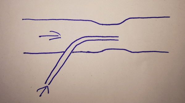

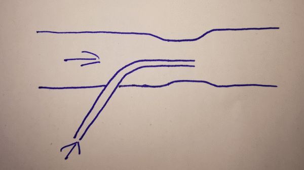

Wenn es klein und kompakt sein soll:
Kurz vor dem Auslass ein dünnes Rohr mit 6-8mm Durchmesser in den
Schlauch einbauen, so daß dessen Ende mittig etwa 20cm vor dem Ende des
32mm Rohres liegt und in die gleiche Richtung zeigt.
So wie im Anhang gezeigt.
Durch dieses dünne Rohr dann Pressluft blasen (6-10 Bar sollten schon
reichen)
Wenn es effektiv sein soll, kann man auch noch eine Verengung in dem
Bereich anbringen in dem das dünne Rohr endet.
SCNR
Frank
von Karl (Gast)
> reichen)
Ja bestimmt, so einen Druckluftgenerator stellt sich doch jeder gern
neben seinen Arbeitsplatz...
