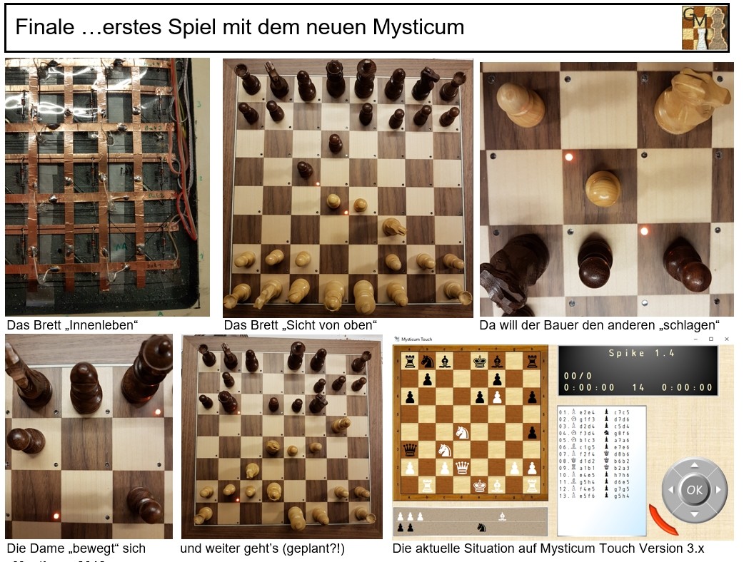

Das Mysticum Projekt wurde in den letzten zwei Jahren weiter ausgebaut
und nun präsentiert es sich schon ganz reif für den möglichen Nachbau
von Schachbegeisterte. Es ist ein DIY Projekt - es besteht aber auch die
Möglichkeit 1x im Jahr an einem Kurs teilzunehmen, in dem der Nachbau
unter fachkundiger Anleitung an einem Wochenende ermöglicht wird.
Aktueller Stand ist eine neue Platine und Software mit der "Mann" oder
"Frau" das Projekt relativ einfach nachbauen kann. (Siehe Bilder)
Motivation für mich war ein Schachcomputer zu bauen, der ein
ordentliches Holzbrett nutzt. Plastikschachcomputer gibt es ja am Markt
reichlich.

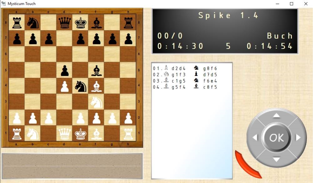

Frei verfügbare UCI Engines können eingebunden werden (z.B.: auch
Stockfisch)

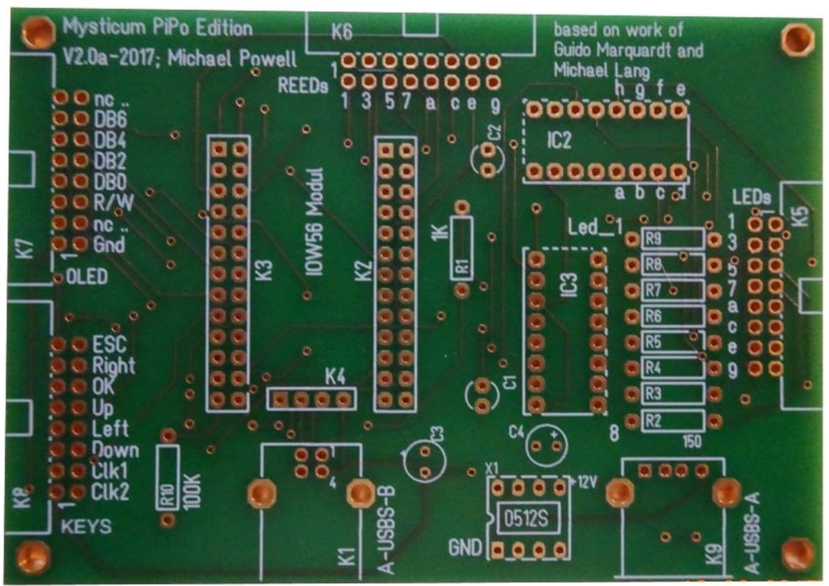

Herzstück ist eine selbst entwickelte Platine die per USB an jeden
Windows PC angebunden werden kann und die die Signale des Schachbretts
verarbeitet. Pro Schachfeld gibt es eine oder optional 4 LEDs.
Wer Interesse hat hierüber mehr zu erfahren kann sich gerne an mich
wenden oder hier einen Post hinterlassen.
Viele Grüße
Michael

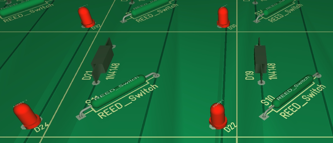

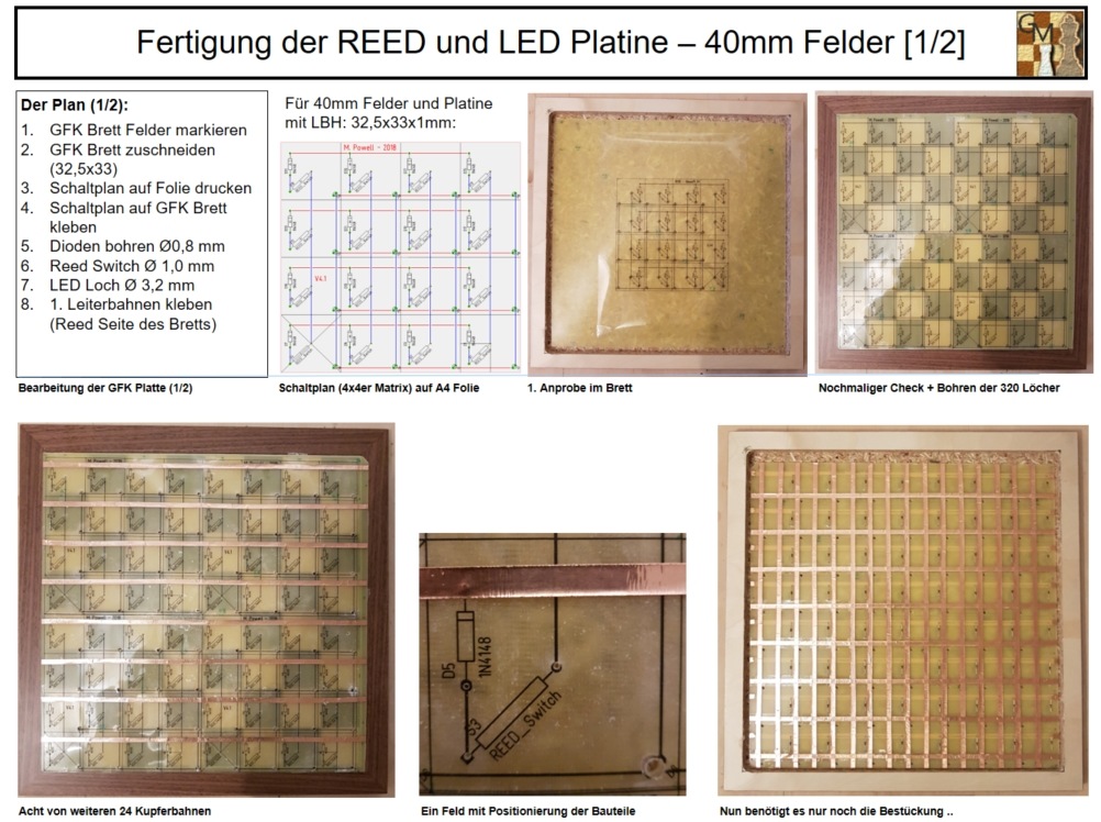

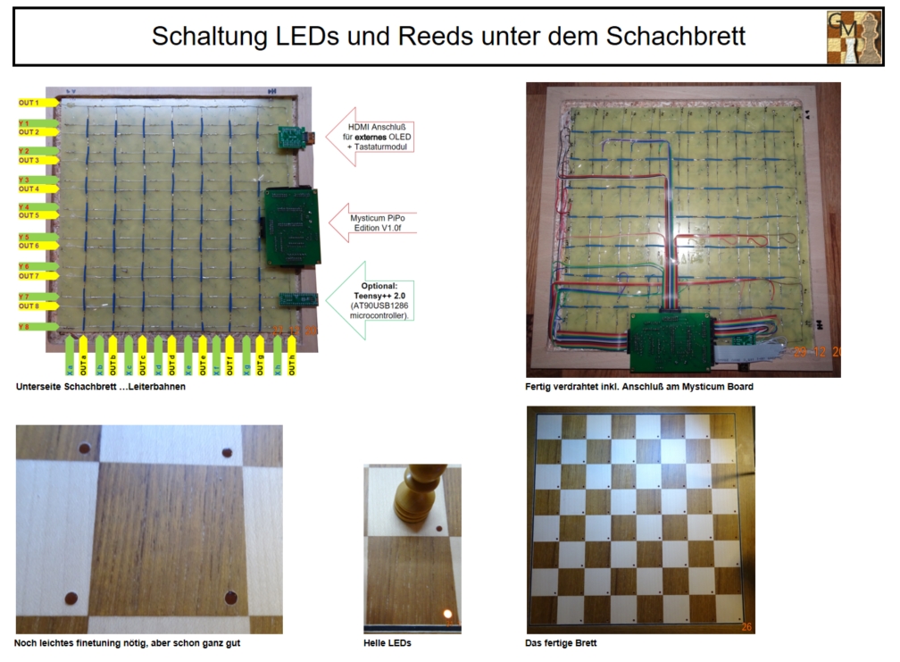

von Michael P. (michael_p411)
Hallo Matthias, Hallo Andreas
das Schachbrett ist "fertig" gekauft und wurde dann ausgefräst.
Letztes Jahr hatte ich eine handverdrahtete GFK Platte mit Reedkontakten
eingebaut. Als Leiterbahnen wurde gespannter Gartendraht von Aldi
verwendet. Schrumpfschlauch diente als Isolator. Nicht professionell
funktioniert aber super *gr
Eine Platine fertig zu beziehen lohnt sich erst ab Stückzahlen >25Stück.
Alternativ 4 Platinen zu einer zusammenzustecken hatte ich auch schon
durchgerechnet.
Ggf. könnte man hier eine Sammelbestellung organisieren ?!
In den Schachfiguren sind Nedoymn Magnete und die Software "schreibt"
mit, wo sich welche Figuren hin bewegen. Eine Figurenerkennung wäre
natürlich schick aber prinzipiell ist der Aufbau zweckmäßig einfach und
günstig zu realisieren.
Anbei ein paar Bilder von der Platine Version 2017.
In den Weihnachtsferien habe ich eine neue Platine (Version 2018)
aufgebaut mit Kupferbahnen. Die Idee ist besser, als Verwendung von
Gartendraht *smile

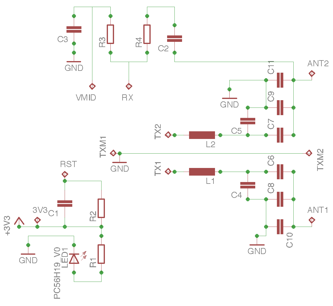

Die Firma Task war 199X Ihrem Wettbewerb weit voraus und hat die
Figurenerkennung intelligent gelöst. Es kommen Schwingkreise mit
unterschiedlichen Kapazitäten zur Anwendung.
Michael Lang hat das ganz hervorragend dokumentiert
http://www.miclangschach.de/index.php?n=Main.TascR30

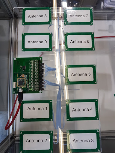

von Gerald B. (gerald_b)
Michael P. schrieb:
> Vielleicht finden wir hier im Forum weitere geniale Ideen, die sich
> umsetzen lassen *smile
Wenn die Figuren etwas größer wären, so das man noch ein bisschen
Hohlraum schaffen könnte, dann wäre es auch möglich, per IR eine
Übertragung hinzubekommen. Ein Neodymmagnet im Brett schließt einen
Reedkontakt in der Figur, so das diese über einen per Knopfzelle
versorgten µC (Tiny13 oder so) anfängt ihre ID als Datentelegramm an
einen Fototransistor auf dem Feld zu schicken.
Oder batterielos unter jedem Feld eine Spule und in der Figur dann eine
2. Spule. So nach dem Prinzip der drahtlosen Handylader oder
Zahnbürsten.
Derartige Ladeelektroniken gibt es aus China für um die 2 Euro als
Klebefolien um auch ältere Handys nachzurüsten.
Ist aber alles nicht so einfach, wie unten an der Figur lediglich ein
kleines, flaches Loch für einen Magneten zu bohren.
Auf alle Fälle finde ich das Ganze recht spannend, wie Schach und
Elektronikbastelei zusammengehen und auch als privates Projekt

Im Schachbrett kann man per Hand verdrahten oder wie mein aktuelles
Vorhaben auch auf GFK per Kupferbahn oder ganz verrückt mit einem Träger
per  Overheadfolie (siehe Photo) *gr

Die Ansteuerung der Mysticum Platine erfolgt per USB. Dadurch
realisieren wir auch die Spannungsversorgung für die Elektronik (IO
Warrior). Die LEDS erhalten über einen 5V DC/DC Spannungswandler 9V-12V
um hell zu leuchten.
Platz auf der Platine ist vorhanden, um die RFID Technik mit auslesen

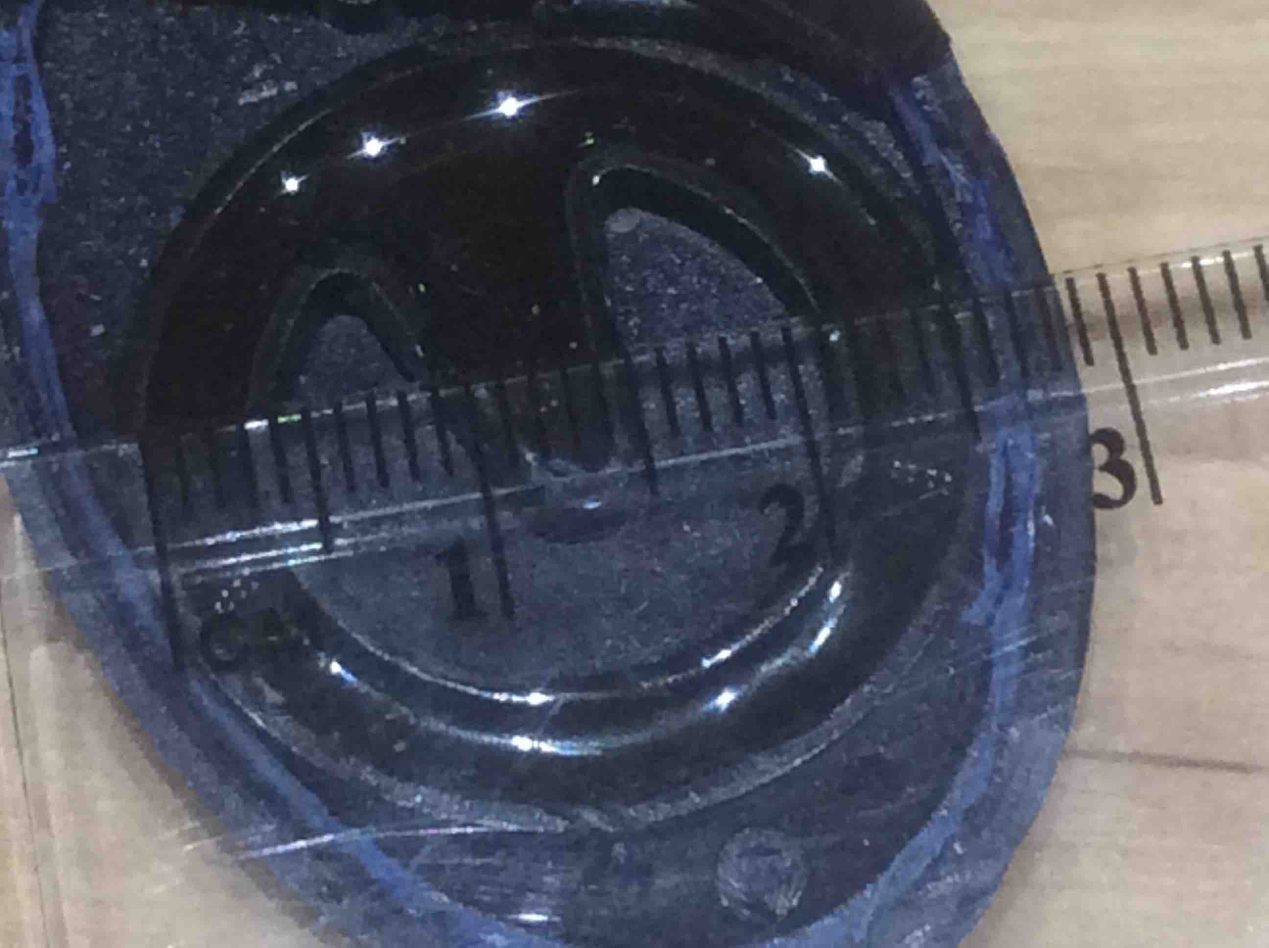

von Winfried J. (Firma: Nisch-Aufzüge) (winne) Benutzerseite
Ich habe mal einen "Bluetag" aus meinem Anwendungsbereich geöffnet. Die
Spule hat einen Außendurchmesser von ca. 26+1mm und eine Dicke von etwa
3mmm das ist etwas größer als eine 2€ Münze und inclusive Chip
vergossen.
Die Sende/auswerte Spule ist meiner Erinnerung nach im Durchmesser etwas
kleiner ca.20 mmm aber etwa6-7 mm stark die Auslesereichweite war ca.
5-10mm.
Ich bekomme die nächsten Wochen einen Schalter geliefert dann kann ich
einige Tests und Messungen anstellen (Frequenz, Strom, Spannung an der
Sendeauswertespule) messen, Impulsfolge detektieren.
Die Tags haben individuelle 7-stellige Nummern.
http://www.ti.com/lit/ds/symlink/trf7970a.pdf
Hallo Micha,
Ich muss dich mal etwas erden,
im Bild siehst du das Schema eines Readers für 13,56 MHz
Wir wollen da nicht eine Antenne dran knüppern, sondern nacheinander
jede einzelne von 64 aus einer Matrix aktivieren, ohne das diese oder
die anderen 31 Tags die Kommunikation mit dem betreffenden Tag stören.
Das Gute daran, wo nur ein Readerchip ist, kann kann kein Anderer
dazwischen labern.
Das Schwierige:
Übersprechen verhindern
Dämpfung gering halten
über 2 Wege die Schalter von 64 (8*8) auf 16 (8+8) reduzieren.
Mit einer 8*9 Matrix kannst du auf jeder Seite noch 4 Sonderfelder
includieren.
Positiv aber oversized:
Deine Tags könne weit mehr als die Meinen, das heist du kannst in das
Tag den Namen jeder Figur meißeln, den des Schnitzers und sein
Geburtsdatum.
Wie gesagt trivial ist anders
Namaste

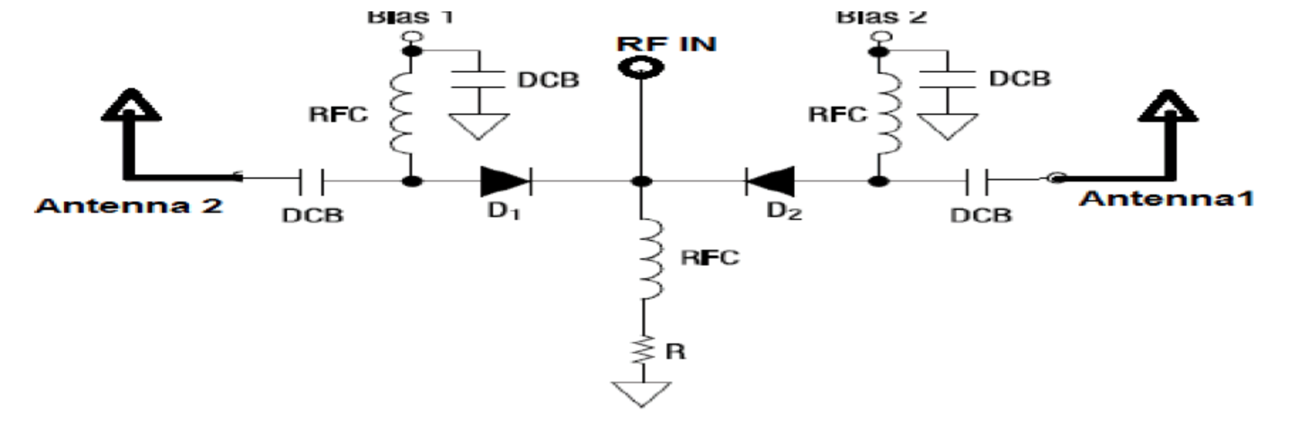

Im Anhang ein einfacher Antennenumschalter für 2 Antennen
Das muss auf 2 Stück 1 zu 8 Umschalter erweitert werden.
Probleme habe ich noch damit den Antennen Umschalter abzuschirmen, denn
13 MHz kannst du auf der Fläche nicht frei umher vagabundieren lassen.
D. H. allein die Umschaltmatrix wird in klassischer HF Technik ein cm
dicker Kasten unter dem Brett
Alternativ eventuell geschirmte HF Leitungen. Allerdings machen mir da
die parasitären Kapazitäten noch Sorge.

Wenn der Tag so viel Speicherplatz bietet, könnten wir den Lebenslauf
des Bauern unterbringen ? das ist natürlich zu viel- wir benötigen ja
nur sehr wenige Infos zur Figur.
Der Tag mit 18mm rund und flach (1-2mm) ist auf alle Fälle geeignet für
die Montage pro Figur.
Hallo Michael,
leider warte ich noch immer auf die RFID-Reader für 13,56 MHz
das kann sich auch lt. Amazon noch bis März ziehen.
Dafür habe ich das Konzept noch einmal überdacht.
Jetzt würde ich ein mehrschichtiges Layout wählen
im obersten Layer 64 Antennen direkt in Reihe verschaltetet
Doppelschleifen
im darunter liegenden die Brücken der Schleifen und die zu zwischen den
Antennen.
Im Schleifen Fusspunkt je eine PIN-Diode. Die PIN-Dioden werden über je
Widerstände mit der 8*8 Schaltmatrix in den nächsten beiden Layern
verbunden. Die Matrix wird mit negativer Logik betrieben, so dass alle
PIN-Dioden, bis auf die der zu aktivierenden Antenne ihre jeweilige
Antenne kurzschließen.
So könnten 16 Ausgänge dazu dienen alle bis auf Aktive Antenne zu
deaktivieren.
Ich bin ziemlich optimistisch, das dieses Konzept besser funktioniert
als das zuvor von mir Angedachte und auch einfacher zu realisieren ist.
Mich würde interessieren, was meinen die RFID Spezies und HF des Forums
dazu?
Namaste
Oh ha....anbei ein Bild von der embedded Nürnberg
Bin durch Zufall an einem Stand stehen geblieben, diskutiere mit der
Firma Thema NFC für Schachbrett/ multiplexen und der Programmierer dort
zeigte mir dann die Lösung im Bild ....Die Firma hatte aber nur die SW
realisiert. Hardware kam durch den Kunden als Pilotanwendung
Vermutlich für Logistik / Kanban Regale ...
Ob wir das auch hinbekommen ?!
Generell: die embedded war toll. Viel zu Displays erfahren...
der Markt da ist "irre"
Cool das ist viel versprechend,
hoffentlich kommt mein Päckle bald.
Der Nobelpreis ist wohl schon weg, ? hihi
Jetzt kommt es auf die präzise Umsetzung an, das es geht ist wohl
bewiesen, stand für mich auch außer Frage.
Namaste
Ja, ich war dermaßen platt als die Platine während des
Gespräches zu Sicht kam...war schon fast mystisch *gr
Auf alle Fälle habe ich mein aktuelles Projekt fertig.
Die Folienplatine mit Reeds funktioniert und ist serienreif!
Als Folie oder als echte Platine. Nun noch etwas
Wohnzimmertauglichkeit des Bretts herstellen und dann bin ich
Anbei ein kleines Video von dem fertigen Schachcomputer
https://drive.google.com/file/d/1EGDMFNMx7e6MgDWWyjo_6FlwwtwT43my/view?usp=sharing
Die 3mm LEDS in orange haben 330mcd.
Für die Reeds im Brett ermöglicht die Folienplatine eine exakte
Positionierung unter den Feldern ... Es ist das bisher beste Brett was
ich gebaut hab.
Grüße
Michael

 3. Schaltplan revers erstellen
erledigt
Die Antenne selbst besteht aus 2+2 Windungen mit Mittelanzapfung.
2 NFET Stromquellen treiben jeweils abwechselnd und gegensinnig den
Strom durch die Teilspulen,
durch die Kondensatoren 4-11 wird der Rückfluss in der nicht getriebenen
Phase gewährleistet.
das RX signal wird über C2 ausgekoppelt
> 4. Zerlegen eines Moduls (abkoppeln der Antenne)
Schnittpunkte  bestimmt
TX1 L1
TX2 L2
R3  C2
Ausgehend vom Funktionsprinzip der Antenne, es werden nur Positive
Impulse in die beiden Antennenspulenhälften geschickt, sollte es genügen
die Mittelanzapfung von GND auf +3,3V anzuheben um den treibenden Strom
und damit eine Antenne zu deaktivieren.
Tut man dies über einen Pullup R mit C gegen Masse so benötigt man zum
aktivieren einer einzelnen Antenne lediglich einen Openkollektorausgang
eines Ports.
begünstigend wird sein, dass sich die Antennen-Aktivität des RC522
bereits SW technisch ein und ausschalten lässt.
Hürde ist die Unterdrückung der Nachbarfelder, da die Einzelschaltung
trotz RX_Gain_min bereits auf geringste überlappung der TagSpulen mit
der Lesespule reagiert.
Auch wird ein Abfräsen der Bretter kaum mehr nötig werden.Eher müssen
die Lesespulen durch kleine Festinduktivitäten ersetzt werden um
Verwechslungen mit den Nachbarfeldern zu vermeiden.
Außerdem ließe sich die die Situationserkennung optimieren in dem nur
Felder gescannt werden welche bei denen eine Veränderung zu erwarten
ist.
Ein beschreiben der Tags erfordert wahrscheinlich einen anderen Chip
oder eine SW auf einem schnellen µC ,der direkt die Antenne bedient.
Tests dazu wenn das Antennen design klar ist.
Namaste
Nun ist die Schnittstelle für die Multiantenne definiert.
Rechts unten die für jede Einzelantenne nötige Gruppe.
Die Mittelanzapfung wird nicht benötigt und deshalb entfallen.
Alle Antennen werden fix mit Ant2 und Und ANTN0 verbunden.
Die Auswahl der Deaktivirung der inaktiven Antenne erfolgt über die
kathoden der Dioden SColN und SRowN in dem eine der Beiden auf oder
beide auf Masse gezogen werden.
Gegebenen Falls muss die die Stromquelle auf einen Höheren wert
eingestellt werden.
Eine Einzelne Antenne wurde bereits erfolgreich auf diese Weise
aktiviert und deaktiviert.
Nächster Schritt ist die Zusammenschaltung von 2/4 Antennen an einem
Reader.
Ich glaube jetzt ist erstmal Pause , morgen kommen die Kinder mit Enkel.
Namaste
