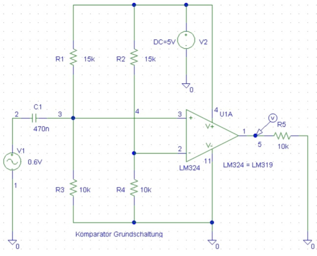

Gast #336916
Habe es ausrobiert!
Wenn die Spannung im Bereich von 1-3V ist, ist das Signal am Ausgang
noch schlechter! Habe nun einen Kondensator vom Signaleingang (+) gegen
Masse geschalten, dadurch wird das ganze etwas stabiler, jedoch nimmt
der Mikrocontroller bei einer Flanke noch immer 3 aus, die gemessene
Frequenz ist um das 3fache größer!
Weiters habe ich einen 47k Rückkopplungswiderstand eingebaut. Der
stabilisiert zusätzlich!
Wenn ich meinen Rechteckgenerator anschließe, kommt jedoch genau die
richtige Frequenz!
mfg, GeRi
Gast #336917
Ich sehe, du hast meinen Vorschlag nicht ganz richtig verstanden.
Kondensator gegen Masse ist falsch.
Na gut, ich werde jetzt mit dem Simulationsprogramm PSPICE mal einen
Schaltplan zeichnen, wie es etwa aussehen soll, und diesen als
Dateianhang hier posten.
Das dauert allerdings etwas, aber wenn es hilft???
Dietmar

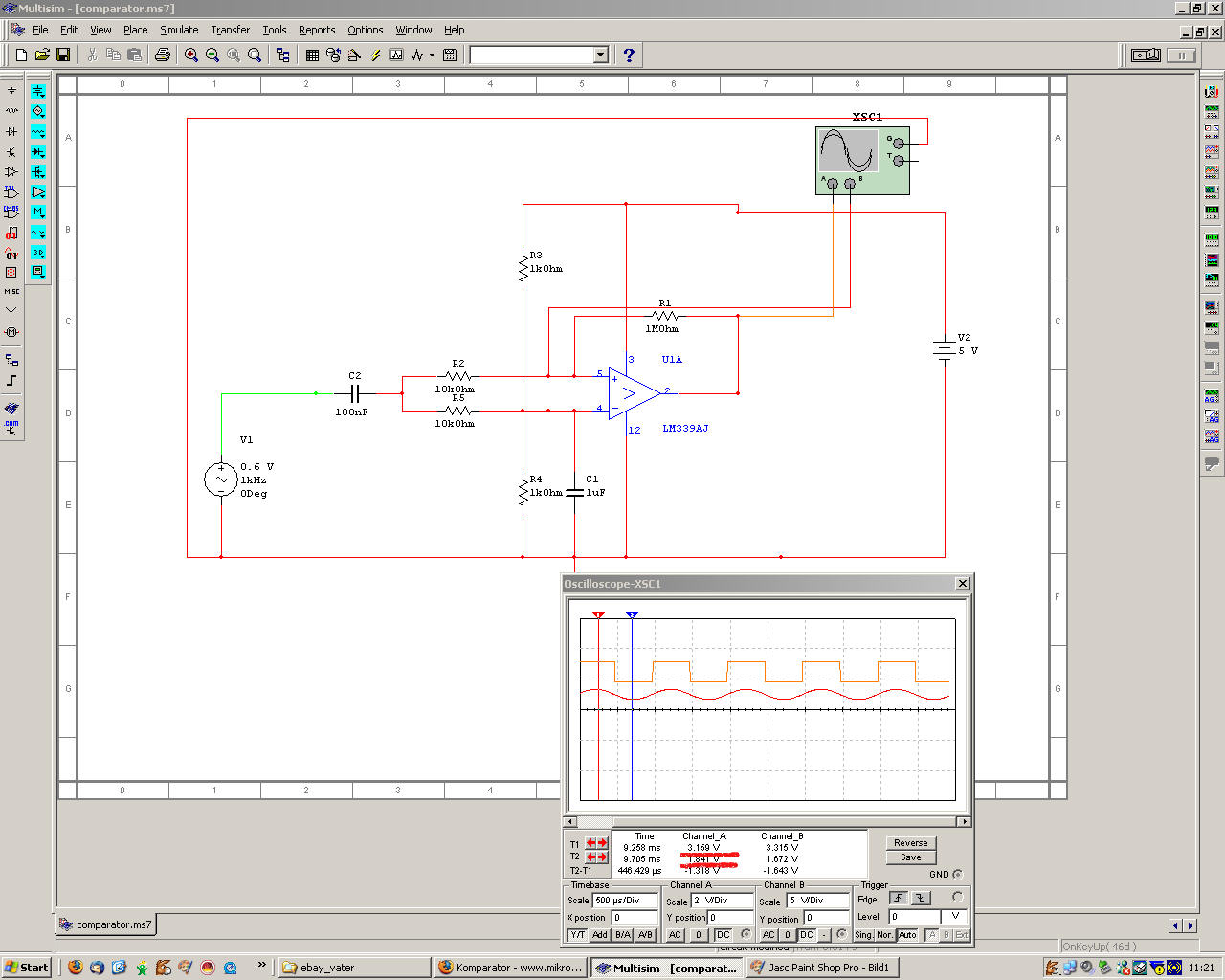

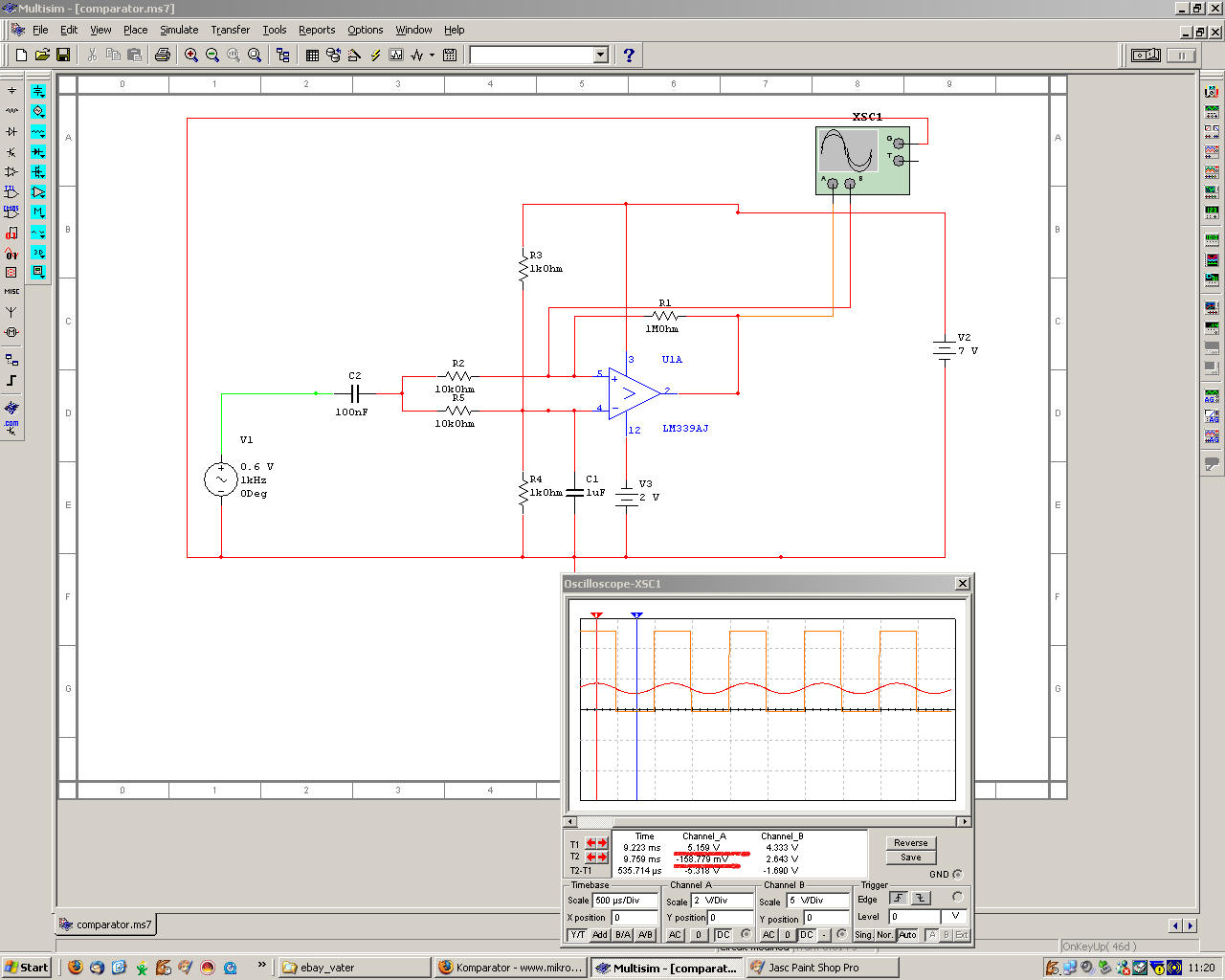

Gast #336923
Prosit!, alles Gute
ich habe mal einen 339 (der vierer vom 139) genommen und mal mit
gespielt. Der Ausgangshub erreicht NICHT die Betriebsspannung und auch
NICHT Massepotenzial. (!=Railtorail)
Du müsstest den mit +7Volt und -2Volt betreiben, um richtig arbeiten zu
können. Hysterese und Anhebung(DC-Offset) der Signalquelle wurde ja
schon genannt.
Gast #336925
Ist einfach der falsche Komparator. Nimm einen LMC6484
Ja, gibt es bei Reichelt
http://www.reichelt.de/inhalt.html?SID=17sSdnZKwQARIAAAyLdr495e9a28b3da10c29cfc0753608563b18;ACTION=3;LASTACTION=4;SORT=artikel.artnr;GRUPPE=A215;WG=0;SUCHE=LMC6;ARTIKEL=LMC%206484%20N;START=0;END=16;STATIC=0;FC=667;PROVID=0;TITEL=0;CASE=ignore;CONNECT=AND;WHOLE_WORD_SEARCH=0;SORT_SEARCH=standard
http://www.national.com/search/search.cgi/main?keywords=LMC6484
Ist zwar kein Komparator im eigentlichen Sinne, sollte aber gehen.
Zumal Dein Interrupteingang - aktueller uC vorrausgesetzt - sowieso
einen Schmitttttrigger im Eingang haben wird.
Eigentlich würde schon eine Anhebung des Gleichspannungsoffset deines
Eingangssignals knapp unterhalb der Schaltschwelle deines INtEigangs
reichen. Dann fliesst aber wieder Strom im Sleepmode...
Gast #336927
ja weiss ich doch, in der Simulation macht es komischerweise keinen
Unterschied - hab ich probiert mit 1K gegen VCC. Geht trotzdem nur auf
3.16V.
sieht man noch an den junctions an R1 und oberhalb.
Dann taucht die Simulation wohl nichts...
Gast #336929
Korrekt!!
habe mal einen LM139 statt eines LM339 in die Simulation eingesetzt.
(Hatte ich vorab nicht gefunden).
Mit 3.3K gegen 5V - funktioniert 1A!
30mV Lov und 4.93V High bei 5V unsymmetrischer Betriebsspannung.
Ohne Pullup R eierts irgentwo umher (Wie du sagtest, wird nur vom
R1(1M) hochgezogen)
Danke für den Hinweis..
http://www.national.com/pf/LM/LM139.html
@GeRi
Kannst Du also so übernehmen. funktioniert.
Prosit
AxelR.

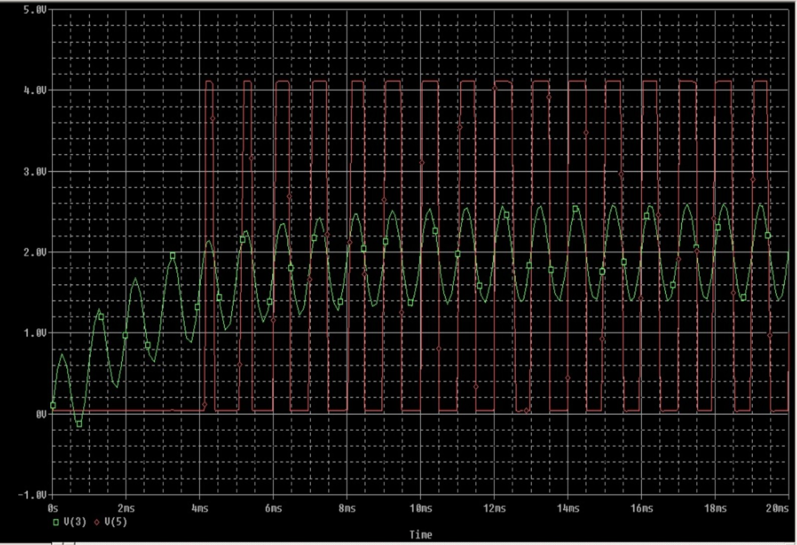

Gast #336931
A.K.:
"Ausgang per 10K auf GND beim Comparator?"
Das ist nur zu reinen Simulationszwecken, der 10k ist nur drin, damit
der Simulator nicht meckert. Der erwartet an allen Bauteilanschlüssen
eine galvanische Verbindung.
Alle anderen Bauteilwerte sind auch nur rein qualitativ angegeben. Mein
Simulationsprogramm bietet in der Bibliothek nur Standard-OP wie den
LM324, da muß man etwas improvisieren. Aber immerhin, der erfüllt den
Zweck auch.
Weiter oben steht ja schon, daß beim LM319 ein Pullup von 4,7k am
Ausgang hängt.
Wobei ich im Datenblatt des LM319 nichts über einen Open Collector
Ausgang gelesen habe, sondern über TTL Ausgang. Und die meisten I/O
moderner Mikrocontroller wie z.B. die von mir zur Zeit verwendeten
LPC2000 von Philips, haben die I/O-Spannungspegel auf TTL
spezifiziert.
Im Übrigen erreicht die Rechteck-Ausgangsspannung des LM324 in der
Simulation auch 0..4,2V, das würde für den nachfolgenden 5V-Eingang
dann sicher reichen.
@Axel:
Wir wollen doch jetzt nicht noch mit negativen Betriebsspannungen
anfangen. Rail-to-Rail ist auch nicht nötig. Warum kompliziert, wenn es
auch einfach geht? Aus meiner Simulation mit dem LM324, der noch nicht
mal ein Komparator ist, ergibt sich ein Spannungshub von Masse bis
4,2V. Das genügt für einen 5V-Eingang, und für die TTL-Spezifikation
erst recht.
Die Philips LPC2000 haben übrigens keinen Schmitt-Trigger im
Interrupt-Eingang.
Wenn man einen LM211 oder 311 wählt: Der hat einen Ausgangstransistor,
an dem Emitter und Kollektor (relativ zur Betriebsspannung)
potentialfrei separat heraus geführt sind. Da kann man sich die
nachfolgende Schaltung bauen, wie man möchte.
Simulationsergebnis von bereits weiter oben geposteter Schaltung (Bild
10), siehe Dateianhang.
Dietmar

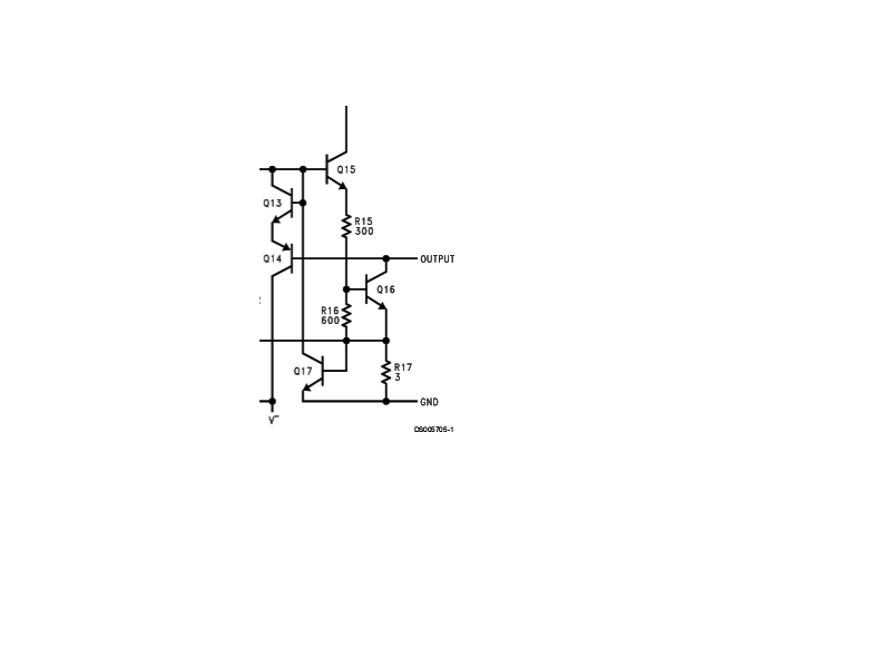

Gast #336933
"Wobei ich im Datenblatt des LM319 nichts über einen Open Collector
Ausgang gelesen habe, sondern über TTL Ausgang."
Ich schon. Erstens im Schaltbild, zweitens im Text: "The uncommitted
collector of the output stage makes the LM119 compatible with...". Und
da steht nur, dass der mit TLL kompatibel ist, von einem TTL Ausgang
lese ich nichts.

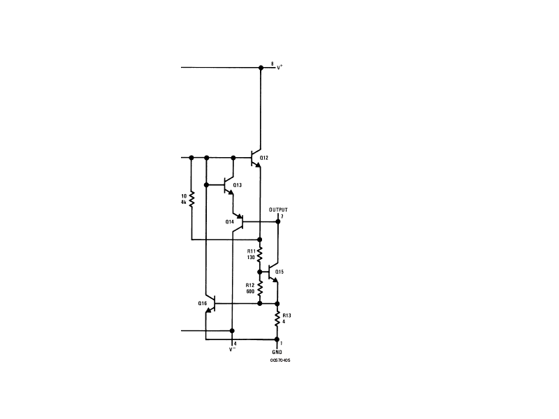

Gast #336936
Wiewohl der LM324 fast bis auf GND runter kommt, sollte man dabei nicht
vergessen, dass er unterhalb von ~1V kaum noch Strom ziehen kann. Das
ist kein Problem, wenn man bloss einen CMOS-Eingang dranhängt, aber in
anderem Kontext u.U. schon.
Wäre ganz interessant zu wissen, ob die üblichen Simulatoren diese
Charakteristik ebenfalls simulieren.
Gast #336937
Hast du das datenblatt des 311 vorliegen?
Mein Schaltbild des LM 319 (Datenblatt von National Semiconductor)
zeigt einen gewöhnlichen OP-Ausgang, auch wenn im Text was anderes
stehen mag.
Nun, den LM311 kann man am Ausgang als Open-Collector, oder auch als
Open-Emitter schalten.
Gruß :-)
Dietmar
Gast #336939

Gast #336946
"Diese Schaltung sieht mir auch nicht so aus, als ob sie für einen
Open-Emitter-Konfiguration mit Output=VCC und GND=Ausgang wirklich
passend sei."
Das nehme ich zurück. Text sagt es geht, ON Datasheet zeigt sogar ein
Beispiel. Wenngleich man bei den Parameter dann etwas allein steht.
Geht beim LM319 freilich nicht, da der einen gemeinsamen GND-Anschluss.
