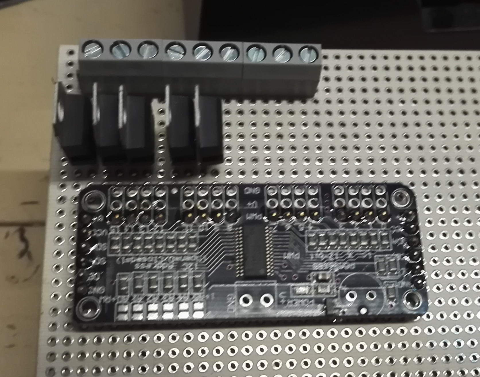

Hallo
Noch habe ich nicht alle Bauteile für mein Projekt,
aber man möchte ja schon was tun :-)
Jetzt habe ich mir mal Gedanken über das Layout auf der Rasterplatine
gemacht.
Meine erste Idee, siehe Bild, gefällt mir gut, da es so schön
platzsparend ist.
Aber sind die FETs zu dicht gepackt?
Treiben werden diese LED Streifen mit 12V und max. 1A im PWM Betrieb.
Für einen Typ habe ich mich noch nicht entschieden,
vielleicht sollt eich das zuerst machen?
Danke und Gruß
Kolja
Da wir nicht wissen, was das für FETs sind, können wir sowas eigentlich
gar nicht beantworten.
Guck doch einfach ins DB des Mosfets, und rechne anhand des Rds_on aus,
was bei 1A an Verlustleistung im Mosfet anfällt.
Mehr als 1W würde ich jedenfalls Pi mal Daumen nicht jedem Mosfet
gleichzeitig zumuten, wenn die alle gerade an sind, denn die Kühlung ist
in diesem Falle deutlich schlechter als bei freistehenden Mosfets.

Mit der FET auswahl tue ich mich noch schwer...
Aber wenn ich mal mit einem RDSon von 0.1Ohm rechne, sind es bei einem
Strom von 1A 0.1W Wärme.
Das ist ja nicht viel.
Aber werden FETs nicht gerade beim schnellen Schalten warm?
Ja, aber so schnell willst du deine LEDs nicht schalten (>100kHz). :)
Das wäre nur, ein völlig unnötiger Funksender!
Dafür würde es auch Einer im SOT23 Gehäuse tun, zB. IRLML2803.
https://www.infineon.com/dgdl/irlml2803.pdf?fileId=5546d462533600a40153566818f7260b
Das sollte sich auch auf dem Lochraster gut löten lassen.

Kolja L. schrieb:
> Ichgehe davon aus, dass die 5V dann auch am FET anliegen?
Da es sich um einen LED Treiber, nicht um einen FET Treiber handelt,
eher nicht.
von Falk B. (falk)
@ Kolja L. (kolja82)
>Durch einen älteren Thread hier im Forum bin ich auf den IRLZ34
Der ist gut für 5V Ansteuerung.
>Der hat bei 5V einen RDSon von 0.05.
Nennt der Fachmann 50 Milliohm.
>Als Treiber für die FETs nehme ich PCA9685 auf einer Platine.
>Diese wird über einen ESP8266 mit 3.3V angesteuert.
>Natürlich bekommt der Treiber noch eine Versorgung von 5V.
Gut.
Ich auch. Die FETs sind so OK, die Kühlung ist bei 1-3A kein Thema. So
ein TO220 Gehäuse kann ca. 1W ohne zusätzlichen Kühlkörper abgeben,
auch in der dichten Anordnung. Davon bis du weit entfernt.
von Jens G. (jensig)
Solange sonst keine Ströme aus den Ausgängen gezogen werden (also z.B.
irgendwelche niederohmige Gate-PullDown-R's), dann kann man davon
ausgehen ...
@ Teo Derix (teoderix)
>eher nicht.
Sagt wer? Das DB jedenfalls zeigt eher nur Beispiele mit Mosfets vor den
LEDs.
Es ist eher egal, was der Zweck dieses Ausgangs ist. Wichtiger ist, wie
diese Ausgangsstufe aufgebaut ist, und das scheint bei diesem IC wohl
eine ganz normale Mosfet-Gegentaktendstufe zu sein (also praktisch
CMOS). Ohne Last sollte also da die vollen 5V (bzw. 0V bei L)
rauskommen.
von Kolja L. (kolja82)
> eher nicht.
Warum?
Falk B. schrieb:
> Ich auch.
Teo vs. Falk ;-)
Falk B. schrieb:
> Die FETs sind so OK
Und günstig :-)
> ausgehen ...
Nein, PullDowns sind lt Datenblatt S.29 nicht notwendig:
https://cdn-shop.adafruit.com/datasheets/PCA9685.pdf
Auf der Platine sind aber zwischen den LED Ausgängen des ICs und den
Pins 220Ohm Widerstände in Reihe geschaltet.
Desweiteren möchte ich parallel zu den FETs kleine RGB-LEDs schalten.
Das geht aber wohl nicht, wenn ich mir die beiden Bilder auf Seite 29
anschaue...

von Falk B. (falk)
@Kolja L. (kolja82)
Richtig.
Naja, Angstwiderstände. Man braucht sie nicht wirklich, sie schadem mit
220 Ohm aber kaum.
Kann man machen, muss man aber Vorwiderstände nutzen.
>anschaue...
Firgure 14 ist falsch, der P-Kanal MOSFET ist verdreht.
Einfach die LEDs + Vorwiderstand zwischen Gate und GND klemmen.
>> ausgehen ...
>Danke, das werde ich machen!
Naja, damit haben wir die von mir bereits erwähnten möglichen PullDowns,
die Strom aus dem Ausgang ziehen. Damit sollte man die
Spannungsverhältnisse nochmals prüfen.
Aber gut, 10mA als Beispiel sorgen nur für rund 0,5V Spannungsabfall an
den IC-Ausgängen, macht also 4,5V - alles noch lässig im grünen Bereich
für den IRLZ34 ...

von hinz (Gast)
Nimm LLL-MOSFET in I-Pak (TO-251), dann kannst du beide Chips mit 3,3V
laufen lassen. Das spart den Pegelwandler für I2C.
Noch nie einen älteren RC-Fahrregler gesehen? Da war diese Montageart
Standard. Diese schicken Löcher in den Kühlfahnen kommen nicht von
ungefähr.
@Ben
Danke für das Bild.
Da geht auf jeden Fall mehr als 1A durch einen FET.

Ich benutze an solchen Stellen gerne den IRLU024N weil er deutlich
dünner ist und somit ohne Lücken direkt vor die Schraubklemmen passt. Es
bleibt genug Luftspalt frei um ihn zu kühlen.
1A kann man damit ganz sicher schalten, ohne dass ihnen zu warm wird.
Auch wenn das eine ganze Reihe von z.B. 24 Stück sind.

In meiner Anordnung müsste der FET dann aber schmaler sein.
Schau nochmal auf das Bild im ersten Post.
Die Tatsache, dass in einem Fahrtenregler der Einbau ähnlich,
wie bei mir ist, beruhigt mich aber ausreichend.
von Äxl (geloescht) (Gast)
Muss ja aber noch der Gate-Source "Ableitwiderstand" die üblichen 10K
und/ oder ne Z-Diode, Reihenwiderstand zum gate usw. mit da in die Nähe?
Mach die ruhig ein Loch weiter auseinander, oder zweie...

Da hast du dicke, fette TO-220 Fets verwendet. TO-251 ist deutlich
kleiner und schmaler. Und IRLU024N wird auch bei 3.3V am Gate locker mit
den 1A fertig.
Achtung mein Halbwissen:
Nein, um wieder zu sperren zieht der Treiber das gate wider auf GND /
LOW.
Parallel zum Gate gibt es LEDs die brauchen, zumindest die Blauen,
eh mehr Spannung.
Eine schlechte Idee.
Alternative?

Kolja L. schrieb:
> Alternative?
An Drain hängen natürlich.
Dann hängen die 5mm LED parallel zu den LED-Streifen.
von hinz (Gast)
Und?
Mhh, ja ist vielleicht echt besser.
Beide bekommen die selbe Spannung
und beide haben ihre eigenen Widerstände.
Ich hatte die 5mm LED die ganze Zeit an die Gates gehängt,
weil die FETs ja keinen Strom ziehen.
Und:
> für den IRLZ34 ...
Aber es vor allem viel einfacher, die 5mm LED parallel zu den
Schraubklemmen auf deer Platine zu platzieren.
Danke!
Die großen FETs sind aber trotzdem schon bestellt.
von hinz (Gast)
Die "ziehen" durchaus Strom, und zwar zum umladen der Gatekapazität.
hinz schrieb:
Aber doch nicht in der Größenordnung einer LED, oder?
von hinz (Gast)
Kolja L. schrieb:
> hinz schrieb:
Sogar locker mehr.

> Die müsste bei 1A aber schon sehr lahm sein.
Schon, aber nächtes mal will der TE dann mehr Power...
Zumindestens will er sich den Weg offen halten...
> LOW.
Auszug aus dem Datenblatt:
Active LOW Output Enable (OE) input pin.
LEDn outputs programmable to logic 1, logic 0
(default at power-up) or ‘high-impedance’ when OE is HIGH.
Was, wenn das Ding auf 'high-impendance' steht? Dann floaten die Gates
durch die Gegend.
einen kleinen 0603er 10K macht man immer zwischen die Beinchen. das
passt zur Not auch noch unten drunter auf die Lötaugen.
LED inklusive Vorwiderstand kann man auch zur Not parallel zum Gate
hängen, wenn einem die Schaltzeiten egal sind (das sind sie hier).
Einerseits hat die LED auch eine nennenswerte Sperrschichtkapzität,
diese ist aber durch den Vorwiderstand vom Ausgang "entkoppelt".
So ein lein wenig Zusatzbeschaltung schadet beim FET nicht. Dessen
Eingang ist ziemlich hochohmig. der Ausgang reagiert umgehend auf
"Ereignisse" am Gate. da reicht es schon, wenn Source durch parasitäre
Indunktivitäten in der Zuleitung deutlich ins negative gezogen wird.
Schon steuert der FET durch. auch halb oderso... der Source-Pin des
jeweiligen FETs ist hier Referenz, nicht irgendeine Masseklemme auf
deinem Board!
