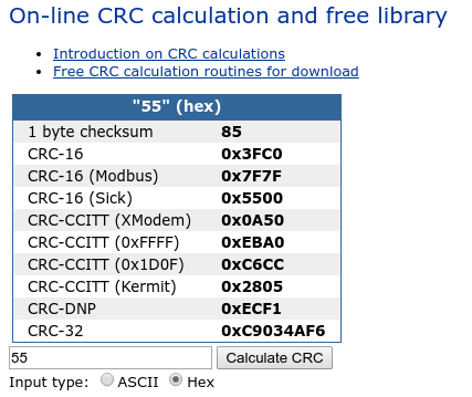

Guten Abend,
ich sitze nun seit einer Weile an der Implementierung des
CRC16-Algorithmus.
Die Ergebnisse meiner Implementierung decken sich nicht mit der des
Online-Rechners [1].
Könnte sich jemand meinen Code ansehen und mir verraten, wo der Fehler
sitzt?
Ziel des ganzen ist es, einen ATECC508A anzusteuern. Das Datenblatt dazu
liegt [2].
[1] https://www.lammertbies.nl/comm/info/crc-calculation.html
[2] http://ww1.microchip.com/downloads/en/DeviceDoc/20005927A.pdf

Aufgerufen wird dieser folgendermaßen:
    uint8_t daten[] = {0x55, 0x55, 0, 0 };
    uint16_t crc = crc16_calc(daten, 4, 0x8005);
    printf("CRC: 0x%04x\n", crc);
Das führt zu folgender Ausgabe auf dem Terminal:
CRC: 0xc27c

von Danish B. (danishbelal)
Die Datenbits werden nach rechts geschoben,
Startwert ist 0,
Polynom ist 0x8005
Lammertbies bietet seinen Code ja auch als Lib an, diesen gibt es aber
nur in der Variante mit der Look-Up Tabelle. Eine solche werde ich
schlussendlich wahrscheinlich auch nutzen, aber davor sollte der
einfache Algorithmus gerne laufen.
Die einzige CRC-Information aus dem Datenblatt ist das Generatorpolynom
(und das es CRC16 ist natürlich).
von Detlef _. (detlef_a)
Ich brauchte Spaß und habe den CRC16 Code nachgelegt. Kommt dasgleiche
raus wie bei Lammertbies.
Hier
Beitrag "Yet another CRC32 Code"
Man muss das Polynom spiegeln, dann gehts.
math rulez!
