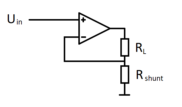

Ich brauche eine spannungsgesteuerte bipolare Stromquelle zwischen ca
+/-2A für eine Last zwischen ca 3-10 Ohm. Die Steuerspannung kann
größenordnungsmäßig zwischen +/-5V liegen. Die Last darf "hoch" liegen,
muss also nicht massebezogen sein. Zu Linearität u.ä. kann ich nichts
Konkretes sagen, denke mal sowas bei 1% wäre ganz praktisch.
Nach ein wenig Recherche bin ich auf Power-OPs wie den L165 gestoßen,
der zwar abgekündigt ist, aber ja wohl identisch mit dem noch
erhältlichen TDA2030 sein soll (stimmt das?).
Könnte ich das Ganze einfach mit einem TDA2030 (oder TDA2050) wie im
anhängenden Prinzipschaltbild gezeigt lösen? Der OpAmp regelt mir dann
die Spannung zwischen den Widerständen auf U_in, da der Strom durch R_L
und R_shunt gleich ist, wäre dann I_RL = U_in * R_shunt (R_L ist meine
Last, durch die ich einen definierten Strom fließen lassen möchte)
Funktioniert das praktisch so? Welche Nachteile hat dieser (sehr
schlichte) Ansatz?
Danke für alls Tipps und Hinweise!

Ja. Man muss nur den Shunt klein genug wählen, damit dort nicht zuviel
Spannung abfällt. 1V*2A wären schon 2W. Naja, kann man machen, ich würde
eher in Richtung 0,5W dimensionieren.
Ja.
>Welche Nachteile hat dieser (sehr schlichte) Ansatz?
Wenige. Ist halt ne lineare Stromquelle mit der entsprechend hohen
Verlustleistung von bis zu 40W bei Kurzschluß und 2A. Denk dran, daß der
TDA oder andere Verstärker ein wenig mehr Spannung braucht als er
ausgeben soll, typisch 2V.

Der TDA 2030 hat max. 20W Verlustleistung, d.h. zuwenig für Deine 2A/20V
Stromquelle
 Du benötigst für Deine Anwendung also noch externe Leistungsstufe (gut
gekühlt).
Oder schaust nach einer Schaltreglerlösung (kühler, wird aber komplexer
vom Aufbau).

Ich habe das schon so mit einem TDA2030 gemacht. Den benutze ich auch
gerne mal, um eine virtuelle Masse zu erzeugen.
Achte aber darauf, den Verstärkungsfaktor im richtigen Bereich zu
wählen. Als Spannungsfolger (also - Eingang direkt mit Ausgang
verbunden) taugt er nur mit Glück. Ich glaube, der Verstärkungsfaktor
soll mindestens 2 sein. Aber schau dazu besser ins Datenblatt, ist
sicherer als sich auf mein alterndes Gedächtnis zu verlassen.
von Falk B. (falk)
@Stefan Us (stefanus)
>wählen.
Stimmt, laut Datenblatt sollte die Verstärkung immer > 10 sein, sonst
gibt es Probleme mit der Frequenzgangkompensation.
Hat der OP aber, wenn er 500mV als Maximalspannung am Shunt hat.
Nicht mal das. Wenn man das machen will/muss, muss ein passendes
RC-Glied an den Ausgang.
Wer sagt das? Z.B. wenn der Lastwiderstand gleich dem Shuntwiderstand
ist?
Generell neigen Stromquellen viel eher zum Schwingen als
Spannungsquellen.
Georg

Sorry, muss noch mal blöd nachfragen:
Verstärkungsfaktor wäre hier einfach das Verhältnis aus Ausgangsspannung
des OpAmps zu zurückgekoppelter Spannung? Folglich sollte der Shunt dann
auch ca. eine Größenordnung kleiner als der Innenwiderstand der Last
sein.
Und weiß noch jemand was zu TDA2030 vs TDA2050 zu sagen, ich kann so aus
den Datenblättern keinen Unterschied erkennen, der letzteren für die
genannte Anwendung ungeeignet machen würde. Dann würde ich nämlich den
2050 wegen der höheren Leistung probieren ...

Was willst du mit einer Konstantstromquelle anfangen, die nur bei
bestimmten Bedingungen funktioniert? Ich würde von jeder Stromquelle
erwarten, dass sie bei Kurzschluss den eingestellten Strom liefert (zur
Klarstellung: Last = 0).

von Falk B. (falk)
@Heino (Gast)
Ja.
>sein.
Jain. Dann hast du aber eine Konstantstromquelle mit Einschränkungen.
Nicht so doll. Besser ist eine klassische, exteren
Frequenzgangkompensation. Dann geht es auch mit nahzu beliebigen Lasten
von 0-Rmax.
Der hat nur 25 statt 20W maximal zulässige Verlustleistung, das bringt
nicht so viel.
Beitrag "Re: bipolare Stromquelle mit PowerOP"
Oder was ähnliches der anderen Teilnehmer. Plan mal ein paar W Reserve
ein.

Ich bitte den "unakademischen" Ansatz zu entschuldigen (ernst gemeint),
aber in diesem Falle ist es tatsächlich so, dass es um eine konkrete
Anwendung mit (einigermaßen) bekannten Randbedingungen geht, dh insb.
dass die Last etwa zwischen 3-10 Ohm haben wird. Ich wäre an dieser
Stelle also schon zufrieden, wenn der schaltungstechnische Ansatz unter
dieser Randbedingungen ordentlich funktioniert. Und wenn ich das Ganze
dann auch noch halbwegs verstehe, um so besser :-).
> von 0-Rmax.
Sorry, dass ich da wieder nachfragen muss: Heißt das RC am Ausgang? Oder
in der Rückkopplung? Die Anwendung ist weit weg von hohen Frequenzen,
wenn ich 10 Hz (Sinus) übertragen bekomme, genügt das dicke ...
Ich denke, der TE sucht etwas einfaches...
von ths (Gast)
Sieht so aus, den Eindruck habe ich auch mittlerweile. Da nimmt man halt
irgeneinen Verstärker wie LM12, einen Shunt und einen externen Op für
die Regelung. Oder gleich den Vorschlag im Dabla des LM12 auf Seite 11,
wobei der Abgleich hier kitzelig ist. Aber für 1 % sollte es gehen.
Kann sein.
>Oder in der Rückkopplung?
Das ist meist der bessere Weg.
Darum geht es nicht! Sondern darum, daß der Frequenzgang des OPVs
derartig kompensiert sein MUSS; damit er bei hohen Frequenzen nicht
schwingen KANN. Das ist vollkommen unabhängig ob du hohe Frequenzen
nutzen willst oder nicht. Selbst bei DC Ansteuerung schwingt ein
instabiler OPV! Dazu braucht er nur den leichten Schwups beim
Einschalten.
>geguckt, ich frag aber trotzdem mal: verhalten sich denn andere PowerOPs
>etwas großzügiger was die Verstärkung (Stabilität) angeht?
Kann sein, muss nicht.
Ob dein Verstärker stabil ist kannst und musst du prüfen. Gib ein
Rechtecksignal auf die Ansteuerung und schau dir die Ausgangsspannung
mit dem Oszi an. Wenn's stark überschwingt oder gar dauerhaft schwingt
ist deine Kompensation unzureichend. Das solltest du mit minimaler,
mittlere und maximaler Last prüfen.

von Jens G. (jensig)
georg (Gast) schrieb:
>> sein.
>Georg
Man kann ja über den Shunt (unterer R) nochmal einen Spannungsteiler
1:10 legen, bevor man an den inv. Eingang geht, dann ist die empfohlene
Verstärkung von mindestens 10 auch bei Last-Kurzschluß eingehalten.
von Falk B. (falk)
@Jens G. (jensig)
Ja, dann ist aber dein Signalpegel auch langsam im Eimer und
Offsetspannungen und Störungen werden relativ 10mal größer.
-> Murks
von Horst (Gast)
Man kann auch einen "richtigen" Leistungs-OPV nehmen:
http://www.ti.com/product/OPA548
Aber halt Dich fest, der kostet auch mal 15-20 Eur. Und schau vorher
nach der Verfügbarkeit.
Falk Brunner (falk)
>-> Murks
Welcher Signalpegel?
Also für mich fühlt sich das so an, als wenn seine Ansprüche ziemlich
weit unten sind.
Aber gut - man kann diese Extranetzwerk auch f-abhängig mnachen. Also
einen rel. kleinen C in Reihe zum unteren R des Zusatzspannungsteilers,
so daß die 1:10-Teilung erst bei höheren f wirksam wird. Bei
Gleichspannung bzw. niedrigen f haste dann wieder volle Gegegnkopplung
für G=1.

Btw: Ein adäquater Ersatz für den L165 wäre der LM675. Der kann auch
Unity Gain, man sollte sich aber an die Schaltung im Datenblatt halten.
@ Horst (Gast)
Wo liest Du das raus? Im DB lese ich:
>The LM675 is designed to be stable when operated at a closed-loop gain of 10 >or
greater, but, as with any other
>high-current amplifier, the LM675 can be made to oscillate under certain
>conditions. These usually involve
>printed circuit board layout or output/input coupling.
Da war der andere OPV OPA548 schon deutlich besser ...
von Horst (Gast)
Im DB von TI auf Seite 8, Figure 12. Non-Inverting Unity Gain Operation,
Figure 13. Inverting Unity Gain Operation.
Der ist auch deutlich teurer. Wobei auch der LM675 schon eine
erhebliche Verbesserung zum L165 ist, größerer
Versorgungsspannungsbereich, kleinerer Strombedarf...
von Axel S. (a-za-z0-9)
Zum Thema Frequenzkompensation und Stabilität des (TD)A2030 könnte man
sich ja auch einfach mal einschlägige Literatur reinziehen. Ich habe da
mal was vorbereitet ...
@ Horst (Gast)
Das ist doch kein UnityGAin in dem Sinne. Wie Du an den Formeln siehst,
wird da für bestimmte R-Verhältnisse ein Faktor 10 angegeben, und mit
irgendwelchen RC-Gliedern bei höheren Frequenzen für Stabilität
gesorgt.(durch v>10). Also nix Unity-Gain in dem Sinn ...
So gesehen wäre jeder OPV unity-gain-fähig.
von Nuja (Gast)
Ja, und wenn nun auch sowohl der TDA2030/50 als auch der L165 (2030
verfeinert) und auch der LM675 (den teuren anderen OPV mal außer acht)
nicht Unity-Gain stabil sind bei höheren Frequenzen --- wieso dann nicht
einfach über ein Tiefpaß am Eingang verhindern, daß da was ran kommt?
Denn anscheinend reichen ja 10 Hz Sinus... da kann man das Filter doch
echt tief ansetzen?
von Falk B. (falk)
@ Nuja (Gast)
Weil auch du nicht verstanden hast, was ein instabiler OPV macht?
Nochmal lesen!
>echt tief ansetzen?
Nö.
