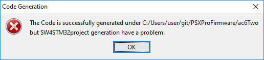

Ich habe versucht aus der ioc ein Projekt zu erzeugen.
Das gibt allerdings eine Meldung das das Projekt nicht richtig angelegt
wurde.
Weitere Versuche haben gezeigt, dass er offensichtlich Probleme mit
deinem Projektnamen hat.
Habe noch mehrere mit ac6..... versucht, gibt immer die Meldung.
Ändere ich den Namen, lässt sich auch für deinen µC problemlos ein
Projekt generieren.
von pegel (Gast)
Ist jetzt bestätigt. Es darf kein ac6 im Projektnamen vorkommen.
Ich habe dein Projekt noch mal gespeichert und erstellt als:
My_ac6Two
ergibt wieder Fehler.
Dann als:
My_ac_6_Two
alles gut.

Beziehst du dich auf folgende Fehlermeldung? (s.h. Anhang)
Ich habe mich schon gefragt, woher die kommt.
Danke, werde es mit einem andern Namen versuchen. Jedoch hat dies wohl
nichts mit  meinem HardFault_Hanlder Problem zu tun, nehme ich an?
Vielen Dank schonmal!

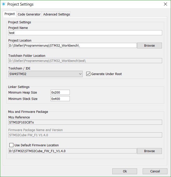

Nein, ist einfacher:
Beim Anlegen des CubeMX Projektes kannst du den Pfad zum SW4STM32
Projekt angeben. Anschliessend kannst du die CubeMX konfiguration
erledigen und den Sourcecode generieren lassen. Dieser Schritt
überschreibt die Files im System Workbench Projekt (alles ausser deinen
User Code), worauhin du dort nur noch Refresehen und Builden must.
Fertig.

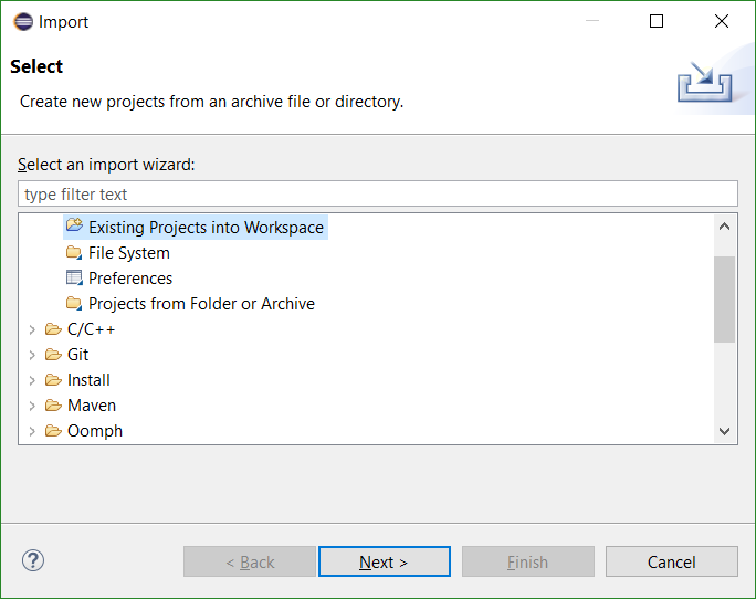

von Stefan F. (Gast)
> Wie bekommst du eigentlich das CubeMX Projekt in SW4STM32?
> Irgendwie mit kopieren oder importieren?
Das macht er ganz automatisch. Siehe Bilder.
Ansonsten kann man Projekte in der Eclipse basierten IDE im Datei Menü
"Importieren".
von pegel (Gast)
Darauf wollte ich hinaus.
Wenn er erst in SW4STM32 ein Projekt anlegt, muss er alles zwei mal
auswählen.
Beim Importieren kommen die Einstellungen mit.
So hätte er auch gemerkt, dass nach der Fehlermeldung oben kein Projekt
erstellt wurde, da es nicht in der Import List erscheint.

von Glossar (Gast)
@Pegeal
Das CubeMX Projekt wird trotz der Fehlermeldung erstellt und für die
Peripherie und alles andere der korretke Code erstellt. Aus diesem Grund
habe ich die Fehlermeldung ignoriert ohne zu wissen, dass meine Vector
Table aus diesem Grund nicht mit der korrekten durch CubeMX ersezt
wurde.
Die Vector Table, welche ich gepostet habe, wurde von SW4STM32 erstellt
und ist generic (steht sogar).
Nun klappt alles.
