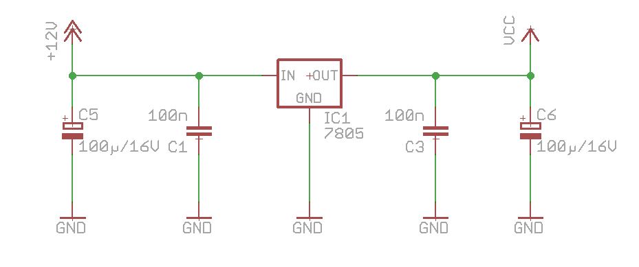

Ich bin gerade dabei meine erste Platine zu designen.
Nun habe ich da eine Frage:
WIE zeichnet man die zwei Beispiele im Anhang richtig?
(Was ist besser Bsp.1 oder Bsp.2 ?)
Gibt es da eine Norm oder Standards?
Wie wird das "im richtigen Arbeitsaltag" bewältigt?

Beides ist lesbar, also ok.
Bsp. 1 würde ich nehmen, wenn ich andeuten will, dass die GNDs nicht
einfach auf irgendeinen Massepunkt gehen soll, sondern kurz zusammen
gemeinsam auf einen Punkt. Das kann man aber mit schrägen Strichen noch
deutlicher machen.

Zuerst muss man sagen, dass beide Schaltungen exakt die gleiche
Netzliste ergeben.
Die Frage ist eher, ob man in Beispiel 1 Layout-Anforderungen versteckt,
die der Layouter interpretieren muss. Ich bin da kein Freund davon,
Layout-Anforderungen implizit so darzustellen.
Ich würde immer den Style nach Beispiel 2 wählen. Layout-Anforderungen
dann explizit textuell entweder im Schaltplan oder in einem
Anforderungs-Tool. Auch hier würde ich das Anforderungs-Tool bevorzugen.
Da hast du recht, aber für meine persönliche Erinnerung, wenn ich das
später mal sehe, kann es hilfreich sein. Auch in manchen
Applikationspapieren ist das (schräge Linien auf einen Punkt) häufig zu
sehen.
Für den Layouter käme ein Netzverbinder am Sternpunkt in das Bild.

Beispiel 2 gefällt mir besser.
Die Bezeichner C1,... optisch auf einer Linie, wie Joachim schon schrieb
Das gleiche für +12V und VCC und nicht gedreht.
Ich würde das gleiche Power-symbol verwenden.
Für den 7805 würde ich immer(bei ICs) den konkreten Herstellerbezeichner
angeben. z.B. MC7805CD2TG
mfg

@Katti (Gast)
Jain.
Beide sind OK. Ich würde eher Version 1 wählen, denn man muss es mit den
GND-Symbolen nicht übertreiben. Die nutzt man ja sinnvollerweise nur
dort, wo man sonst verwinkelte Leitungen mit vielen Kreuzungen legen
müßte. Das ist hier nicht der Fall.
Das ist ein bissel Geschmackssache, wobei mir Version 2 besser gefällt.
GND-Symbole sagen jedem Betrachter genug, da braucht man das Papier
nicht mit GND-Wires zu füllen. Allerdings gefallen mir für VCC und so
die Symbole mit der Kuller besser.
Noch ein Tip: Wenn du das Alternativraster auf 1/5 des normalen
SCH-Rasters stellst und dor, wo es Sinn macht, deine BE mit "smash"
behandelst, dann kannst du Name und Value auch so zurecht rücken, daß
das auch gut aussieht und leserlich ist. 1/5 reicht, bei feinerem
Alt-Raster muß man zu sehr fummeln, um einheitliches Aussehen zu machen.
