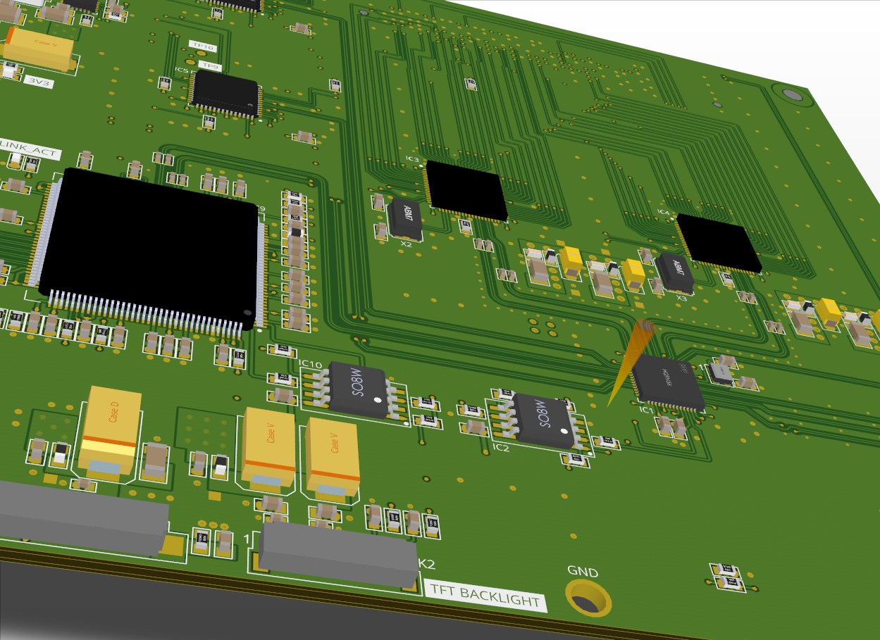

ich bin gearde dabei den FT601 Chip von FTDI in Betrieb zu nehmen.
Hierzu habe ich den Endpoit auf 1 Pipe IN gestellt. Demnach ist der
interne Buffer von FTDI Chip auf 8192Byte gestellt. Bei dieser
Einstellung soll der FT601 Chip die beste Performance liefern. Demnach
kann ich durch diese Einstellung auch nur noch Daten vom Gerät in den PC
in eine Richtung übertragen. Dies ist auch so später in der rellen
Anwendung.
FTDI selber stellt eine Streaming Benchmark Tool zur Verfügung. Dies
habe ich gestartet und den Performance Test durchgeführt. Ich erhalte
mit einem Stream eine Transferrate von 361MB/s. Das ist schon mal recht
viel jedoch habe ich gelesen das der FX3 von Cypress bis zu 450MB/s
erreicht. Jedoch würden mir die 361MB/s ausreichen.

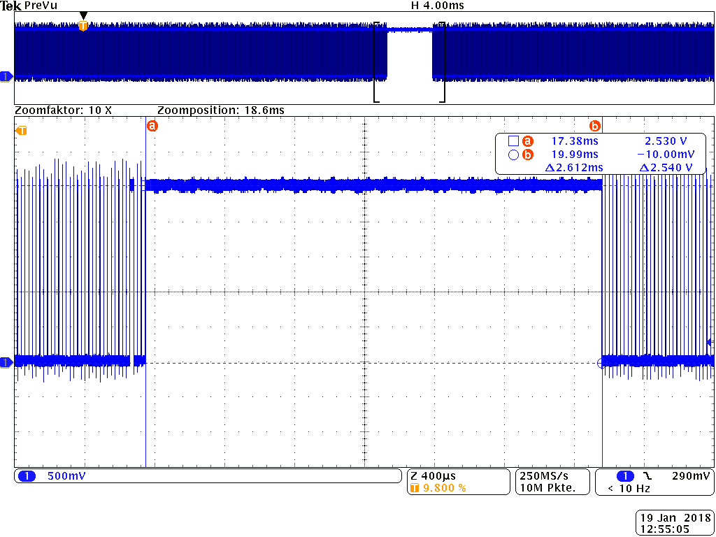

Jetzt aber zu meiner Entdeckung. Ich habe mit dem Oscilloscope die #TXE
Leitung vom FT601 untersucht. Dort ist mir aufgefallen das die Leitung
sehr häufig für 2,612ms den Zustand '1' besitzt. Demnach kann ich für
eine sehr lange Zeit keine Daten in FT601 FIFO schreiben. Somit ist ein
konstantes Streming ohne ausreichend großen Buffer nicht möglich.
Wenn ich nicht möchte das Daten verloren gehen dann muss ich 2,161ms /
10ns * 4Byte = 864,4kByte im FPGA zwischen speichern.
Für die Umsetzung möchte ich einen XC7A35T (Artix 7) verwenden. Nur hat
der leider nicht genügen internen Block Ram um die 2,612ms Pause zu
buffern (der artix 7 besitzt 225kByte internen Block RAM und ich
benötige 864kByte). Ich muss Messdaten von einen ADC konstant übertragen
können. Und es dürfen natürlich keine Daten verloren gehen.
Hat jemand schon Erfahrungen mit dem FT601 gemacht?
Gast #5285089
Ich glaube du musst erstmals irgendwie identifizieren woher diese
Wartezeiten kommen.
Kannst du den USB Verkehr irgendwie auch loggen? Kann man da auch 2ms
lange Lücken sehen? Wenn der USB irgendwie gar nix mehr tut für 2ms dann
ist ja kein Wunder dass du den Buffer nicht mehr füllen kannst.
Hast du da irgendwelche Hubs dazwischen?
Sagt der Datenblatt irgendwas dazu? Sind hier irdendwelche Zeite
spezifiziert?
In welcher Richtung hat der Benchmarktool die Daten gesendet?
PC -> FTDI
FTDI -> PC?

#5285251
Die 440MB erreicht man schon, aber nur aus dem internen Speicher.
Werbung halt.
Beim FX3 hat man die Freiheiten, sich mehrere DMA Buffer anzulegen, die
schaltet der DMA Controller dann durch. Die meisten Pausen kommen aber
durch den Host, da ist es auch egal, ob Windows oder Linux. Manchmal
geht das bis in die zig Millisekunden. USB ist nicht Echtzeit fähig und
BULK wird abgearbeitet wenn nix anderes anliegt. 361MB/s ist schon
super, da ist wie gesagt kaum Luft nach oben. In echt hab ich 320MB/s
gesehen, aber wir betreiben das GPIF momentan mit nur 80MHz, da gehen so
knapp über 300. Mit 100MHz muss man schon ordentlich die Setup und Hold
Zeiten beachten, das war mir zuviel Gefrickel.

Gast #5288347
Ich versuche halt zu verstehen warum der Chip die Busy Leitungung (FIFO
ist voll #TXE Leitung)für über 2ms auf '1' setzt. Werden so viele
fehlerhafte Pakete erkannt das er oft ein Retry machen muss. Oder sendet
das Betriebssystem einfach 2ms lang kein ACK Signal zurück.
Ich würde ungern einen DDR Speicher an den FPGA anschließen. Dies würde
wieder die Firmware deutlich aufwendiger gestalen und auch das Layout
für komplexer und teurer werden.
Hast Du einen praktischen Erfahrungswert wie das beim FX3 ist?
#5288688
Ja klar, schrieb ich ja. Du kannst auch schnell Pausen von 50ms, 200ms
und mehr organisieren. Wirf mal Windows Update an, während des
Transfers. Oder starte McAffee Virenscanner.
Außerdem muss man auch einigen Hirnschmalz in die Buffer Verwaltung auf
der Host Seite stecken...2ms ist doch nix.

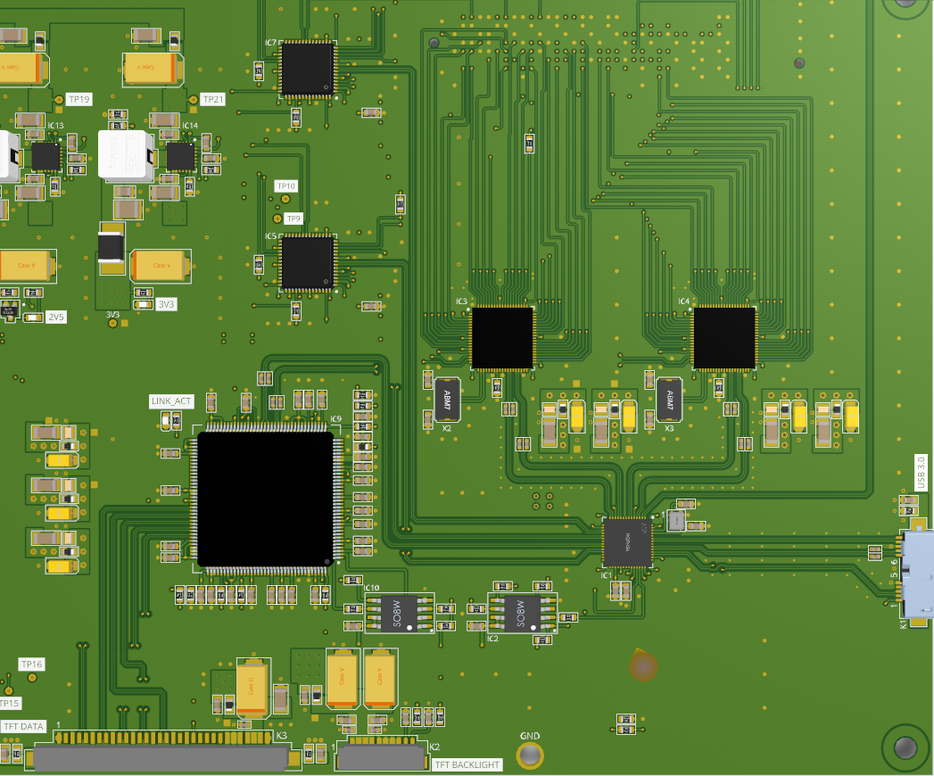

Gast #5300417
Aber nein :-)
Ich habe auf meinem Board einen USB 3.0 Hub. Dieser besitzt 4 Ausgänge.
1. Ausgang --> FT601
2. Ausgang --> FT601
3. Ausgang --> USB 3 zu HDMI Konverter (USB 3 Grafikkarte)
4. Ausgang --> FT2232H (USB 2.0 zu JTAG um Firmware in den FPGA zu
laden)
Es gibt 2 Datenstreams die in den FPGA gehen. Der eine Datenstream wird
über den 1. FT601 übertragen und der 2. Datenstream über den 2. FT601
Chip. Der Hub sorgt dafür das nur 1 USB 3 Kabel zum PC benötigt wird.
Der 1. Stream erzeugt ca. 260MB/s Daten. Der 2. Datenstream ca. 110 MB/s
