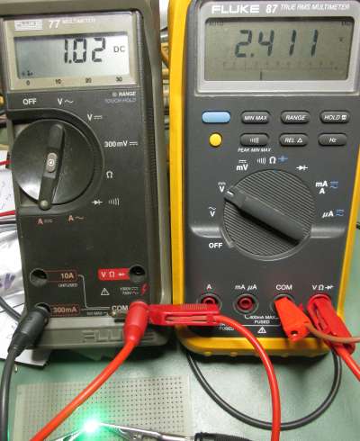

von Manfred (Gast)
Karl schrieb:
> im Vergleich zu grün oder weiss.
Vorsichtig: Früher, 80er Jahre, lagen grüne LEDs um 1,9Volt und man
brauchte 10mA, um eine einigermaßen sichtbare Kontrollampe darzustellen.
Letztes Jahr gekaufte LEDs sind unter einem mA schon deutlich und bei
10mA unerträglich hell - dann aber auch mit einer Flußspannung auf dem
Niveau von weiß / blau.
Ich wollte die Grünen eh mal messen ...

von Manfred (Gast)
Mike J. schrieb:
> Er macht das doch nur damit er es einfach mal vergleichen kann.
Weiter oben im Thread wurden (zu Recht) Bedenken geäußert, dass Weiß an
3,3V zu wenig Spannungsreserve für einen ordentlich konstanten Strom
hat. Das hat mich angestoßen, endlich mal die Flußspannung der Grünen
aufzunehmen - dass die deutlich höher als früher ist, war mir ja
bekannt.

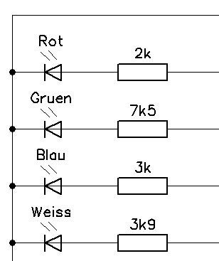

Was die Helligkeit angeht, kann ich diese nicht messen. Für ein Gerät,
wo ich vier verschiedene verbaut habe, habe ich mir Vorwiderstände also
subjektiv ausgeguckt, allerdings habe ich 5 Volt.
