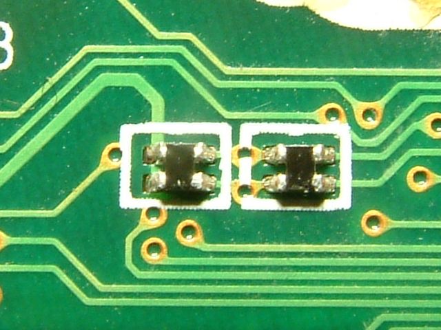

Hallo, sind das zwei Widerstände in einem Gehäuse? Sind auf einer Platine oben und unten kreuz und quer verteilt. Gruß Gustav

Was das genau ist, weiß ich nun nicht. Aber ob es Widerstands- oder Diodencharakteristik hat, kann man vielleicht sogar auch eingebaut bestimmen - mit Diodentest und Widerstandsmessung des DMM. Wobei beides natürlich nicht zuverlässig funktionieren muß (!also nicht korrekt angezeigt wird, obwohl es eins von beiden ist...!), und sogar, wenn definitiv ein R, der Wert natürlich (eventuell sehr viel) niedriger angezeigt wird - da ja sehr wahrscheinlich so einiges parallel dazu liegt... das ist ja das Problem. Trotzdem würde ich beides versuchen.

hmm, auf den Bildern sehe ich nichts was nach einem 4-poligen SMD Bauteil aussieht
Zu 95% Doppel-R, ja....aber wieso du das nicht ausmisst? Tja. Klaus.
gugg emol det schrieb: > Wobei beides natürlich nicht zuverlässig funktionieren muß ... Genau das Problem, je nach Bauteilposition messe ich alles mögliche. Um es korrekt zu bestimmen, müsste man das Fuzzelteil ausbauen. Aber es gäbe zwei Widerstände oder Dioden in einem Gehäuse? Was wäre der passende Suchbegriff?
Gustav K. schrieb: > Um > es korrekt zu bestimmen, müsste man das Fuzzelteil ausbauen. Nicht zwingend! Es würde genügen, EIN Beinchen von EINEM Fuzzelteil hochzulegen, um was messen zu können. Dann hätte man zumindest eine Postleitzahl, worum es sich ÜBERHAUPT handelt.

Gustav K. schrieb: > je nach Bauteilposition messe ich alles mögliche. Tu doch nicht so geheimnisvoll WAS zeigt das Instrument als "alles mögliche" an ? wenigstens von einem dieser Bauteile könntest Du doch die Messwerte herausrücken. Am besten jeweils von zwei verschiedenen Polungen beim Messen.
Mittlerweile fand ich zumindest zwei von den Bauteilen, wo ein Ende ins Leere führt. Hier messen ich jeweils 2x 1 kOhm in beide Richtungen. Zumindest an einem Ende sind die beiden Widerstände nicht intern verbunden, die anderen beiden Enden sitzen auf einem Pad. Beitrag "Re: Li-Ion - Charger & Balancing"
