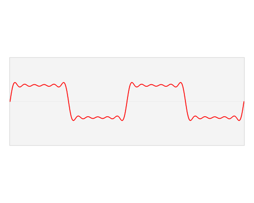

Hallo Zusammen,
Ich bin gerade dabei etwas über Oberschwingungen zu lesen, wobei sich
mir folgende Frage stellt:
Wenn ich an einen nichtlinearen Verbraucher eine ideale sinusförmige
Spannung anlege, so ist mir klar dass dieser einen Strom ziehen kann,
welcher nicht sinusförmig ist (in der Theorie zumindest). Auch ist mir
klar dass ich diesen nicht sinusförmigen Stromverlauf mittels
Fourieranalyse (Summe aus Grundschwingung sowie vielfache harmonische
Signale unterschiedlicher Amplituden, Frequenz und Phasenlagen) genau
beschreiben kann.
Ich stelle mir aber die Frage wieso ist das genau so? Wieso wird wenn
ich z.B. einen rechteckigen Stromverlauf habe, dieser genau mit
sinusförmigen Schwingungen "hergestellt"?. Wieso entstehen Sinuswellen,
wenn ich ein Rechtecksignal anlege? Der Physikalische Hintergrund
interessiert mich.
Oder verstehe ich das falsch und die Oberschwingungen existieren nicht
wirklich aus sinusförmigen Schwingungen, sondern werden zur zwecks
Beschreibung mittels Fourieranalyse nur in solche zerlegt?
Vielen Dank für eure Erklärungen

Weil der Herr Fourier festgestellt hat, daß man beliebige Funktionen
mittels Reihenentwicklung von Sinusfuktionen darstellen kann. Und die
Sinusfunkion ist mathematisch wie physikalsicher Hinsicht sowohl
einfach, praktisch wie auch grundlegend, also versucht man, das Ganze
als Ansammlung von Sinusschwingen zu betrachten. Pendel schwingen
sinusförmig, Drehbewewegungen können über Sinus und Cosinus dargestellt
werden, elektrische Schwingkreise schwingen sinusförmig etc.
Durch das entsprechende Spektrum, welches die Koeffizienten der
Fourieranalyse darstellt.
>interessiert mich.
Es gibt keinen, es ist ein mathematischer Ansatz.

Weil ein, nehmen wir mal ein ideales Rechteck an, Rechteck aus unendlich
vielen Sinusschwingungen besteht.
Das ideale Rechteck gibt es aber genausowenig wie den idealen
(isotropen) Kugelstrahler. Das gibt es nur in der Theorie.
Deshalb besteht ein Rechteck immer aus endlich vielen Sinuswellen.
Je steiler die Flanken, umso mehr Sinuswellen brauchst du um diese
abzubilden.
Stell dir einfach vor, du hättest unendlich viele harmonisch verlaufende
Sinuswellen, dann könntest du durch Übereinanderlegen selbiger ein
Rechteck darstellen.
Sowie ein Kreis aus unendlich vielen Geraden besteht, besteht ein
Rechteck aus unendlich vielen Kurven.

Immerhin manifestiert sich das Gibb'sche Phänomen
(https://de.wikipedia.org/wiki/Gibbs%E2%80%99sches_Ph%C3%A4nomen) auch
physikalisch ("Ringing"). Hier scheinen Physik und Mathematik irgendwie
miteinander zu reden ;-)

von Alex G. (dragongamer)
Btw. vieleicht hilft es sich die 2te Ableitung vorzustellen.
Erfordert ein wenig übung aber dann wird einem das Problem schnell klar.
Nehmen wir z.B. das Trapez (beim Rechtecksignal würde schon die erste
Ableitung reichen, aber das ist eine Ausnahme):
Während der flachen Segmente, ist die erste Ableitung 0. Während den
Steig- und Senk-Phasen liegt sie eben beim entsprechenden, konstanten
Wert.
Nun aber die zweite Ableitung, also die Ableitung der ersten:
Die ist in allen Segmenten 0, ABER da wir von einem perfekten Trapez
ausgehen, ist die zweite Ableitung an jedem dieser Ecken gleich
UNENDLICH!
Analog dazu ist schon die erste Ableitung an der Kante eines
Rechtecksignals, ebenfalls unendlich da der Wert in unendlich kurzer
Zeit, hoch/runter springt.
Nun ist es so dass die Physik keine Unendlichkeit kennt oder zulässt
(wenn man jetzt mal Multidimensionstheorien o.ä. ausser acht lässt. Auf
jeden Fall kennt die Elektronik kein Unendlich.).
Deswegen wird immer eine gewisse, winzige Kurve an jeder "Ecke" eines
Signals zu finden sein und genau diese Kurven representieren die
Sinuswellen.
Darum gilt auch desto schärfer deine Kante, desto höher auch die
Frequenz dieser Oberwellen.

Der tiefere physikalische Grund liegt darin, dass Sinusfunktionen
die Lösung der Differentialgleichungen im eingeschwungenen Zustand
sind, die ein lineares elektrotechnisches System beschreiben.
Das hat erst mal nichts mit Fourier und Oberwellen zu tun.

von Georg A. (georga)
Nur weil du Wikipedia zitieren kannst, heisst das nicht, dass du die
Thematik verstanden hast.
Das Zauberwort ist "unstetig". Lies dich mal in das Problem unstetiger
Funktionen ein, dann wirst du merken, dass du als selbsternannter
Praktiker damit nie in Berührung kommen wirst.
Es gibt in der Realität kein echtes/ideales Rechteck mit
Unstetigkeitsstellen, schon gar nicht mit dem 555. Das Gibbs'sche
Phänomen bezieht sich ausschliesslich auf eine unstetige Funktion. Bei
Fourier werden aber stetige Funktionen betrachtet, dabei wird ein
ideales Rechteck nur angenähert, in dem es eine infinitesimal kurze
Flanke hat. Damit ist es aber immer noch keine unstetige Funktion. Und
genau der Unterschied machts aus.

von C. A. Rotwang (Gast)
Kurt schrieb im Beitrag #5287920:
> Auszug Wiki:
> Entwickelt man eine Fourierreihe einer unstetigen, periodischen
> Funktion, wie beispielsweise der Rechteckfunktion, so ergeben sich an
> den Unstetigkeitsstellen typische Über- und Unterschwinger, die sich
> auch dann nicht verringern, wenn man versucht, die Funktion durch
> weitere Summenglieder anzunähern wie in den Darstellungen mit 5, 25 und
> 125 Oberschwingungen demonstriert.
Hier erkennt einer das Achilles-Paradox nicht:
https://de.wikipedia.org/wiki/Achilles_und_die_Schildkr%C3%B6te
das Nicht vorhandensein eines endlichen Grenzwertes einer Reihe, lässt
sich nicht dadurch beweisen das man die Reihenentwicklung an einer
willkürlichen Stelle abbricht.
Abgesehen davon findet man das vorgebliche Zitat in der aktuellen
Version des Wikipedia-Artikels nicht:
https://de.wikipedia.org/w/index.php?title=Fourierreihe&oldid=172772454
> Dabei ist erkennbar, dass zwar die
> Frequenz der Überschwingung zunimmt und die Dauer abnimmt, die maximale
> Auslenkung der Überschwingung kurz vor bzw. nach der Sprungstelle bleibt
> aber konstant.

von Achim S. (Gast)
Ropen schrieb:
> Wenn ich doch ein Rechteck- oder Trapezssignal anlege welches vom
> Signalgenerator erzeugt wird und die Erzeugung nicht mittels mehreren
> Sinussignalen verschiedener hohen Frequenzen gemacht wird, so habe ich
> doch in meinem Signal nur das Rechteck-/Trapezsignal mit seiner
> Grundfrequenz.
Nein: du hast das vollständige Trapezsignal. Das sich nicht von einem
Trapezsgnal unterscheiden würde, welches mit unendlich vielen
Sinusoszillatoren passender Amplitude und Phase zusammenaddiert wurde.
Man kann das Trapezsignal auf verschiedenen Arten erzeugen: meist wird
man einen Generator mit linearen Rampen wählen, aber denkbar wären auch
die Sinusoszillatoren.
Man kann das Signal auf verschiedene Arten gedanklich auseinander
nehmen. Es ist erlaubt zu sagen, dass es aus linearen Rampen besteht. Es
ist erlaubt zu sagen, dass es aus "Spannungsdreiecken und -Rechtecken"
besteht. Und es ist erlaubt zu sagen, dass es aus einer Summer von
unendlich vielen Harmonischen besteht. Alle diese Beschreibungen ergeben
genau das identische Signal.
Du kannst nicht unterscheiden, ob die eine Beschreibung richtig ist oder
die andere: wenn die eine Beschreibung richtig ist, dann ist auch die
andere Beschreibung richtig, weil sie (mathematisch beweisbar) genau das
identisch Signal ergeben.
Akzeptiere als erstes mal, dass die entsprechende Fouriereihe und die
Beschreibung über Rampen mathematisch exakt die selbe Kurve beschreiben.
Kannst du den Teil verdauen?
Nochmal als Sicherheitscheck: hast du verinnerlicht, dass ein
Trapezsignal, das per linearen Rampen generiert wurde und ein
Trapezsignal, das per Fouriersynthese generiert wurde, beide mal genau
das identische Trapezsignal ist? Wenn du ja dazu sagst, speicher das
tief drinnen ab und vergiss es nicht mehr. Das ist die wesentliche
Erkenntnis für dich. Die anderen Betrachtungen sind eher "brotlose
Spielereien".
Wenn das sich gesetzt hat, dann kann man evtl. schöngeistig
Weiterdiskutieren. Um die Frage zu klären, ob die Oberschwingungen in
der Trapezfunktion drin stecken,müsstest du dannzunächst sauber
defininieren, was du mit diesem Begriff "drin stecken" in diesem
Zusammenhang meinst.
Sicher kann man Definitionen dieses Begriffs  entwickeln, nach denen im
Trapez keine sinusförmigen Oberschwingungen drin stecken. Wenn du mit
"drin stecken" aber einfach meinst, dass sich das Trapezsignal
problemlos als eine Überlagerung von Harmonischen beschreiben lässt, und
dass sich darüber z.B. die Wirkung eines Frequenzfilters auf das
Trapezsignal gut berechnen lässt, dann gilt für diese Interpretation von
"drin stecken": ja, klar stecken die Oberwellen im Trapezsignal drin.
Das wissen wir, weil wie die mathematische Identität der Fourierreihe
mit der Zeitfunktion akzeptiert und verinnerlicht haben.

von Achim S. (Gast)
Ropen schrieb:
> Im reinen Trapezssignal befinden sich ja "physisch" keine harmonischen
> Sinusschwingen.
Vielleicht mal ein ganz anderer Ansatz besser als die längliche
Beschreibung oben. Vergiss mal Trapezsignal und Fourieranalyse und
betrachte stattdessen die Zahl Neun.
Es gibt verschiedene Methoden, wie man sich Neunen erzeugen kann. Eine
gebräuchliche Methode ist die "additive Methode", indem man die beiden
Zahlen Vier und Fünf zusammenzählt:
Daneben gibt es eine ganz andere ("multiplikative") Methode um zu Neun
zu kommen: man kann die Zahl Drei mit sich selbst multiplizieren:
Wenn jetzt jemand die Neun additiv erzeugt hat, stecken dann die
Dreierfaktoren trotzdem "physisch" in dieser Neun drinn? Kann ist sie
durch drei dividieren? Oder funktioniert das nur, wenn sie zuvor mit der
multiplikativen Methode erzeugt wurde?

von Axel S. (a-za-z0-9)
Ropen schrieb:
> Danke für deine Erklärung. Verstehe aber das Nein gerade noch nicht.
Praktisch kein Signalgenerator erzeugt ein Rechteck- oder Trapezsignal
durch die Summierung von Sinussignalen. Und das aus vielen Gründen:
1. es wäre unheimlich aufwendig. Man bräuchte sehr viele, miteinander
synchronisierte Sinusgeneratoren und sehr exakte Abschwächer für die
gewichtete Summierung.
2. für ein echtes Rechtecksignal bräuchte man unendlich viele dieser
Sinusgeneratoren.
3. es geht viel einfacher, ein Rechtecksignal direkt zu erzeugen. Zwei
Transistoren, zwei Kondensatoren und 4 Widerständen reichen schon.
Der einzige Bereich, in dem eine additive Synthese auch praktisch
gemacht wird, ist Musikelektronik. Die haben aber nicht den Anspruch,
ein auch nur halbwegs exaktes Rechtecksignal zu erzeugen. Hören kann man
den Unterschied nämlich nicht.
> Grundfrequenz.
Ich glaube, da gibt es ein Problem der Definition von Frequenz. Du hast
eine periodische Signalform und kannst per Kehrwert daraus eine Frequenz
dieser Signalform angeben.
Das ist aber nicht die mathematisch-technische Sicht, weil man damit
(wie auch mit Kurts Hypothesen) einfach nicht viel weiterkommt. Es gibt
keine sinnvolle Möglichkeit, wie man mit dieser naiv/trivialen
Frequenzdefinition irgendwelche universellen Schlussfolgerungen oder zu
weiteren (technischen) Ergebnissen kommt.
Und da kommt eben die Leistung von Fourier ins Spiel, der eine
konsistente und praktisch anwendbare Theorie (die schon aber vor ihm
vermutet wurde) entwickelt hat.
Da geht man davon aus, dass es als Basis eben nur exakt sinusförmige
Signale (d.h. in alle Unendlichkeit (Co)Sinus mit konstanter
Maximalamplitude und konstanter Frequenz) gibt. Und nur dafür sind dann
"echte" Frequenzen definiert, d.h. eine davon ist ein dünner Peak im
Spektrum. Alles, was davon abweicht, kann durch die beschriebene
Addition dieser (Co)Sinusformen erzeugt werden. Und mit Fourier lässt
sich das dann praktischerweise noch in Frequenzen immer gleichen
Abstands herstellen.
von Ropen (Gast)
@Achim S.
Vielen vielen herzlichen Dank für deine guten und sauberen Erklärungen.
Ich bin der Meinung dass ich begriffen habe was du meinst.
Mit "drin stecken" habe ich mir v.a. im Zusammenhang von Stromnetzen
überlegt, ob ich diese Oberschwingungen direkt mit einem Messgerät
messen bzw. detektieren kann, ohne dass das Messgerät bereits die
Zerlegung nach Fourier macht. Nach dem Verständnis dass ich jetzt habe
würde ich diese Frage mit nein beantworten, da das Spannungssignal
welches aus der Steckdose kommt, "ein einziges Sinussignal mit
Grundfrequenz 50 Hz" ist. Ich kann aber gedanklich dieses eine Signal in
mehrere Sinussignale unterschiedlicher Frequenzen, Amplituden und
Phasenlagen unterteilen - wohlgemerkt nur gedanklich - um eine Analyse
der Signales im Frequenzbereich machen zu können. Im Stromnetz selber
kann ich diese Oberschwingungen ohne Fourierzerlegung nicht messen,
ausser vielleicht ein nichtperfekter Sinus aufgrund den leichten
Verzerrungen durch "Oberschwingungen" in einem extremen Fall.
Zusätzlich hat mich auch das Wort "Oberschwingungen" selber irritiert,
da ich mir dabei wirklich reale messbare Schwingungen vorgestellt habe,
welche über dem Grundsignal liegen. Nach meinem Verständnis aber ist das
Wort Oberschwingungen indirekt eher durch die Fouriertransformation oder
evtl. Klangtheorie hergeleitet (?)
Vielen Dank an alle für eure Hilfe. Falls ich in obigem Text noch etwas
falsch aufgefasst habe wäre ich froh mich zu korrigieren.

von Achim S. (Gast)
Ok, zu diesen Betrachtungen vielleicht noch kurz:
ein "perfekter" Sinus besteht nur aus der Grundschwingung, er beinhaltet
keine Oberschwingungen. Und das gilt unabhängig davon, ob du mit einem
Messgerät rangehst, das eine Spektralzerlegung macht, oder nicht. Mit
Oszi oder Spektrumanalysator gemessen: ein perfekter Sinus hat keine
Oberschwingungen.
ein "nicht ganz perfekter Sinus" (ein Sinus mit Verzerrungen) besteht
immer aus Grundschwingung und Oberschwinung. Und das gilt wiederum
unabhängig davon, ob du mit einem Messgerät rangehst, das eine
Spektralzerlegung macht, oder nicht. Die Zusammensetzung aus
verschiedenen Harmonischen ist eine Eigenschaft des verzerrten
Sinussignals. Und das Signal aus der Steckdose ist natürlich kein
perfekter Sinus. Je nachdem, was in deiner Umgebung alles am Netz hängt,
ist er mehr oder weniger stark verzerrt.
Was vielleicht der eigentliche Grund für deine Grübeleien ist: mit
unterschiedlichen Messgeräten kann man Verzerrungen unterschiedlich gut
erkennen. Wenn der Sinus "eine Verzerrung von 0,1%" hat, sieht er bei
der Messung mit dem Oszilloskop so aus, als wäre er perfekt. Das Oszi
mit seiner linearen Spannungsdarstellung und einer Spannungsauflösung
von ~200 reicht als Messgerät nicht aus, um diese minimale Verzerrung
erkennen zu können.
Wenn du den selben Sinus aber mit einem Spektrumanalysator misst, dann
siehst locker die Linie(n) bei den Oberwellen. Aber nicht, weil der
Spektrumanalysator diese Oberwellen in das Signal "hineinbringt".
Sondern weil der Spektrumanalysator (mit seiner log. Skalierung der
Spannungsachse und seiner Trennung der verschiedenen Frequenzanteiler)
einfach viel besser geeignet ist, um solche kleinen Verzerrungen des
Sinus sichtbar zu machen.
Mit dem Oszi mag dein Sinus also noch perfekt aussehen (obwohl er es gar
nicht ist). Mit dem Spektrumanalysator erkennst du dann ggf.
Verzerrungen (d.h. Oberwellen). Aber diese Verzerrungen waren dann auch
schon bei der Messung mit dem Oszi vorhanden, mit dem Spektrumanalysator
sieht man sie nur besser.

von Burkhard K. (buks)
Theor schrieb:
>> @Ropen: du solltest einfach mal einen Stift nehmen, [...]
> Ich stimme Dir zu, dass das mindestens ein Teilproblem des TO ist.
> Ich hoffe ich hintertreibe Deine Absicht nicht allzusehr, wenn ich mal
> auf ein Applet hinweise
Pfiffig finde ich die angehängte Abbildung aus Commons (gemeinfrei):
http://upload.wikimedia.org/wikipedia/commons/5/50/Fourier_transform_time_and_frequency_domains.gif.
Siehe auch https://de.wikipedia.org/wiki/Fourier-Analysis#Anwendungen.
Danach sollte auch klarer sein, was es heisst, ein Signal aus dem
Zeitbereich in den Frequenzbereich abzubilden - und umgekehrt.
von Michael R. (Firma: Brainit GmbH) (fisa)
Das ist echt cool gemacht!
