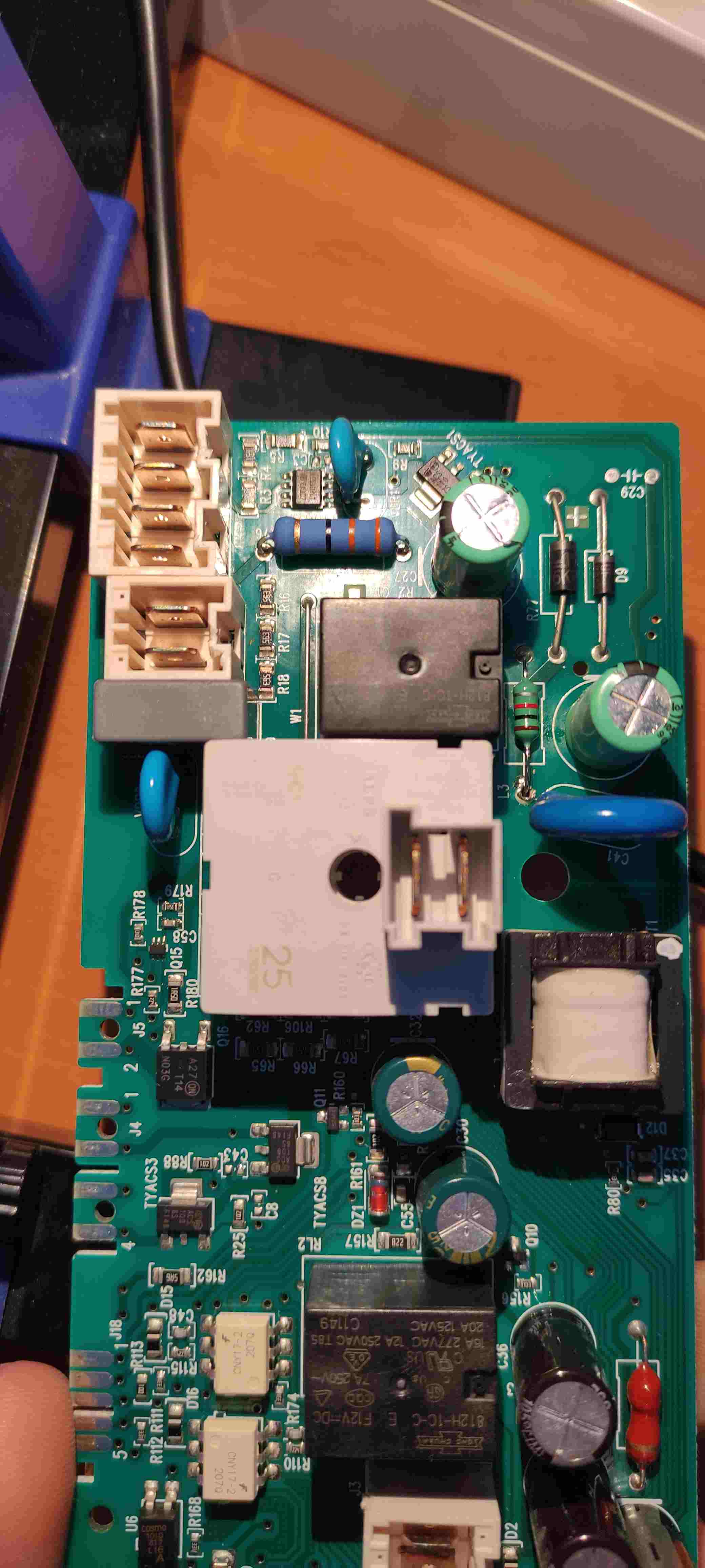

vor einigen Tagen hat sich unser Waschtrockner AEG Lavamat 16950A3
verabschiedet. Das Display ist einfach ausgegangen, der Waschgang lief
aber noch zu Ende. Danach regte sich gar nichts mehr. Nach Öffnen und
mehreren Checks inkl. Hauptsicherung/Entstörung/Miflex X26 (waren alle
ok), bleibt nur noch die Hauptplatine als Problem übrig. Diese baue ich
nun also aus und sehe, dass der R76 Widerstand völlig verschmort ist.
Nach Lesen im Forum komme ich nun den anderen defekten Bauteilen auf die
Spur. Einerseits löst anscheinend das Mininetzteil U4 (namentlich der
LNK305GN) durch Defekt den Brand des R76 aus andererseits entdecke ich
ein Austreten von weissem Schaum an einem weiteren Widerstand L3.
Nun meine Frage, da ich diese Dinge wissen muss um die richtigen Teile
für die Reparatur zu bestellen:
- Liegt der Fehler wirklich nur am LNK305GN oder kann das auch durch den
Defekt anderer Teile wie Motor etc. ausgelöst werden?
- Wie messe ich den Widerstand L3 korrekt durch? Ein Messgerät habe ich.
- Ist bei meiner Platine noch was zu retten? Es sieht mir doch recht arg
verschmort aus... muss ich evtl. das blaue Ding auch austauschen?
- Welche Farbringe hat der R76 bei der Platine Electrolux 132541770? Ich
tippe auf Orange, Weiss, Schwarz und Gold. Das würde 39 Ohm bei 5%
bedeuten. Habe aber keine Ahnung und bin für jeden Tip dankbar.
Meint ihr es lohnt sich die Teile zu bestellen und eine Reparatur
auszuprobieren? Oder lieber ein neues Gerät kaufen? Da ich kein
Elektroniker bin wäre ich für jede Hilfe dankbar.
Viele Grüsse
Freddy
Gast #5287963
Das ist schon die LNK-Seuche.
Das ist eine Spule, prüfe auf Durchgang.
Putzen!
> bedeuten.
JA.
> auszuprobieren?
Natürlich lohnt sich das. Via Ebay gibts passende Reparatursätze.

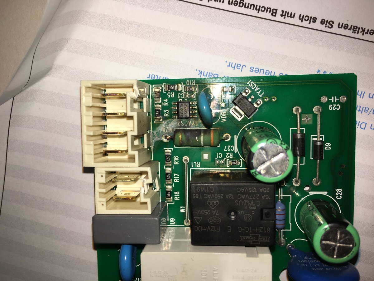

Danke für die rasche Antwort. Also Durchgang hat der L3, sieht nur
komisch aus mit dem weissen Zeugs was da rauskam, siehe Bild
Defekt-L3.jpeg. Also besser austauschen? Leider finde ich bei den
Reparatursets zwar den LNK305GN jedoch den Widerstand mit 39 Ohm für den
R76 nicht und auch ein L3 ist nirgends dabei. Kann mir jemand sagen wo
ich die Teile herbekomme?
Gast #5288170
Aber mit 33 oder 47Ohm Widerstand, und das passt schon, gibts die. Und
die Drossel darf ruhig 470µH haben.
Gast #5288363
Beim Ersatz dieses Widerstandes würde ich raten Sicherungswiderstände zu
verwenden. Im Fall dass sich der LNK305 wieder entscheidet nicht mehr
ausgehen zu wollen, sorgt diese Art von Widerständen dafür dass sie
schnell durchbrennen ohne die Umgebung mit ab zu Fackeln.
Sowas z.B.:
https://www.reichelt.de/Sicherungs-Drahtwiderstaende/VSW-2-5-47/3/index.html?ACTION=3&LA=446&ARTICLE=107433&GROUPID=5154&artnr=VSW+2%2C5-47&SEARCH=sicherungswiderstand
Gast #5294852
Hallo zusammen
vielleicht kann mir nochmals jemand helfen? Ich habe nun den LNK sowie
den Widerstand ausgetauscht. Tatsächlich geht das Gerät wieder an. Nur
habe ich jetzt folgendes Verhalten: Egal welches Programm ich wähle geht
ein Brummen los nach ca. 10-20 Sekunden schaltet die Zeitanzeige auf 0
und das Programm beendet. Kann also leider weder waschen noch trocknen.
Hat jemand eine Idee was auf der Platine evtl. noch defekt sein könnte?
Ich tippe ja auf das Relais auf Bild Defekt-R76.jpeg ... irgendwo kam
weisser Schaum raus. Kann das aus dem Relais austreten? Was könnte es
noch sein? Die Drossel habe ich L3 habe ich durchgemessen und sie hat
Durchgang und ist nicht hochohmig. Jemand eine Idee?

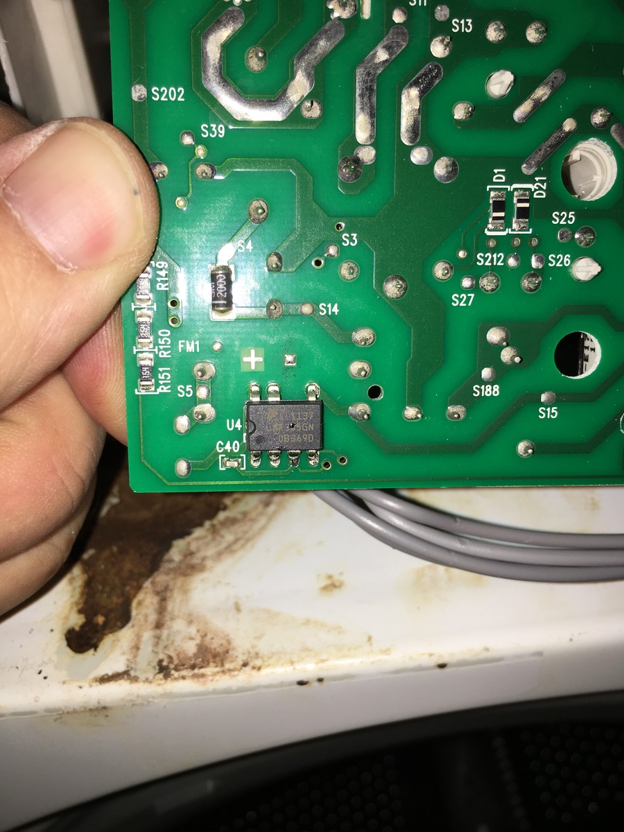

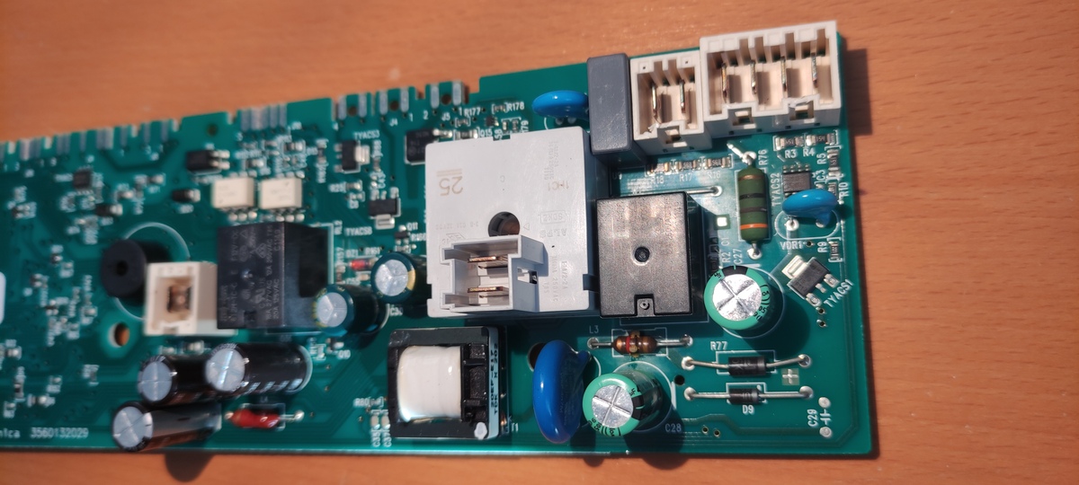

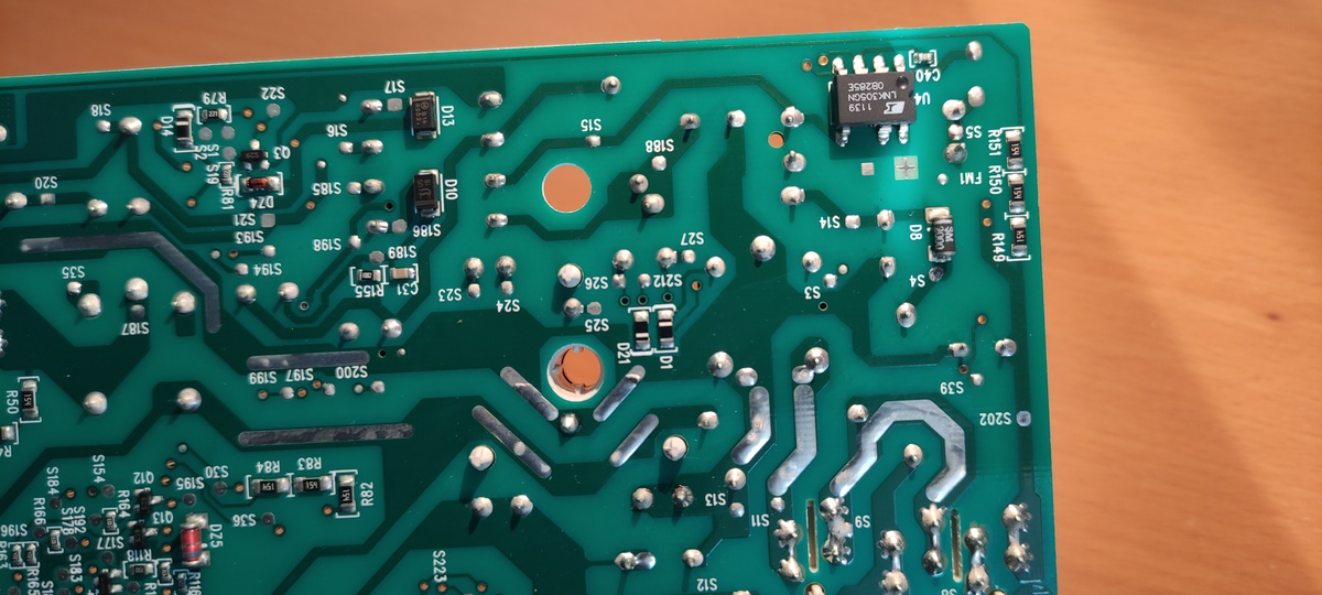

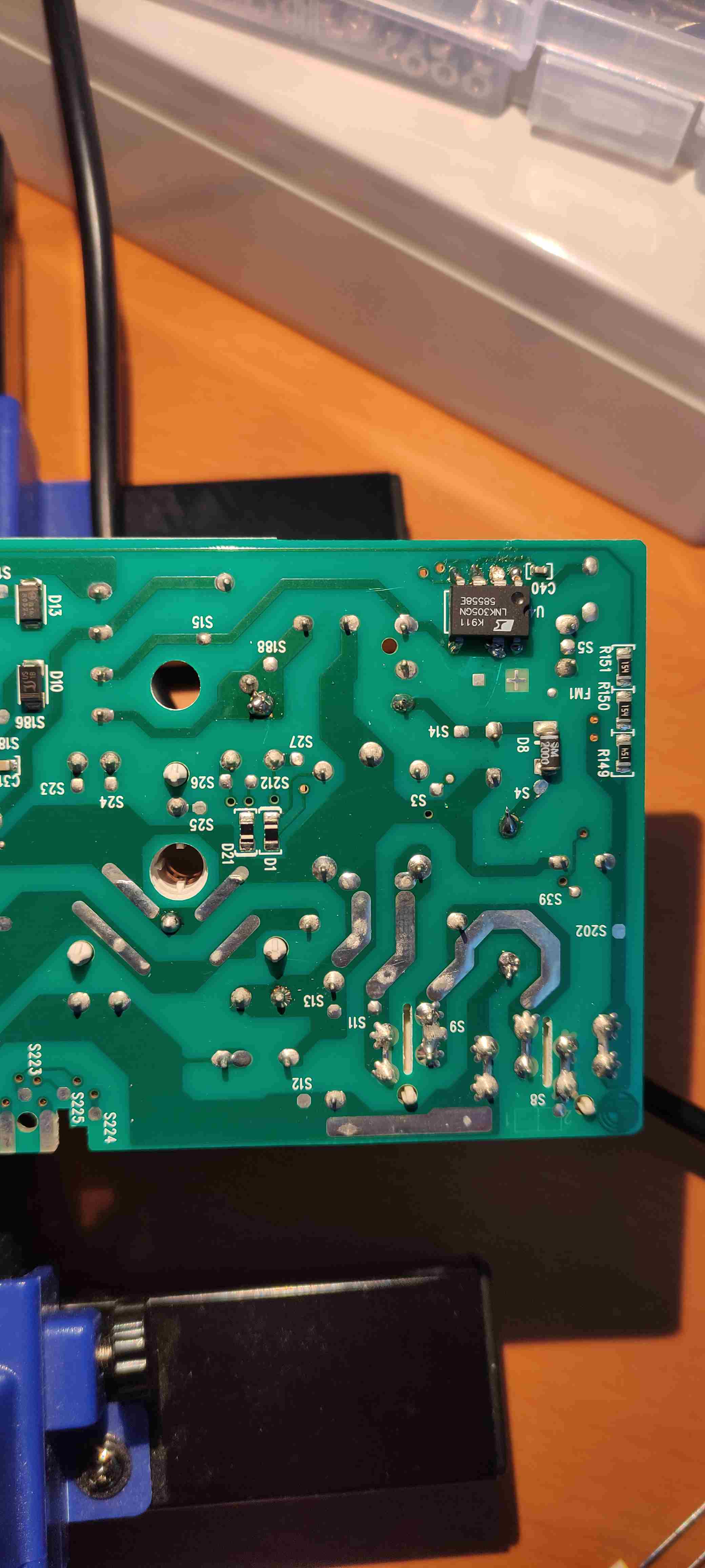

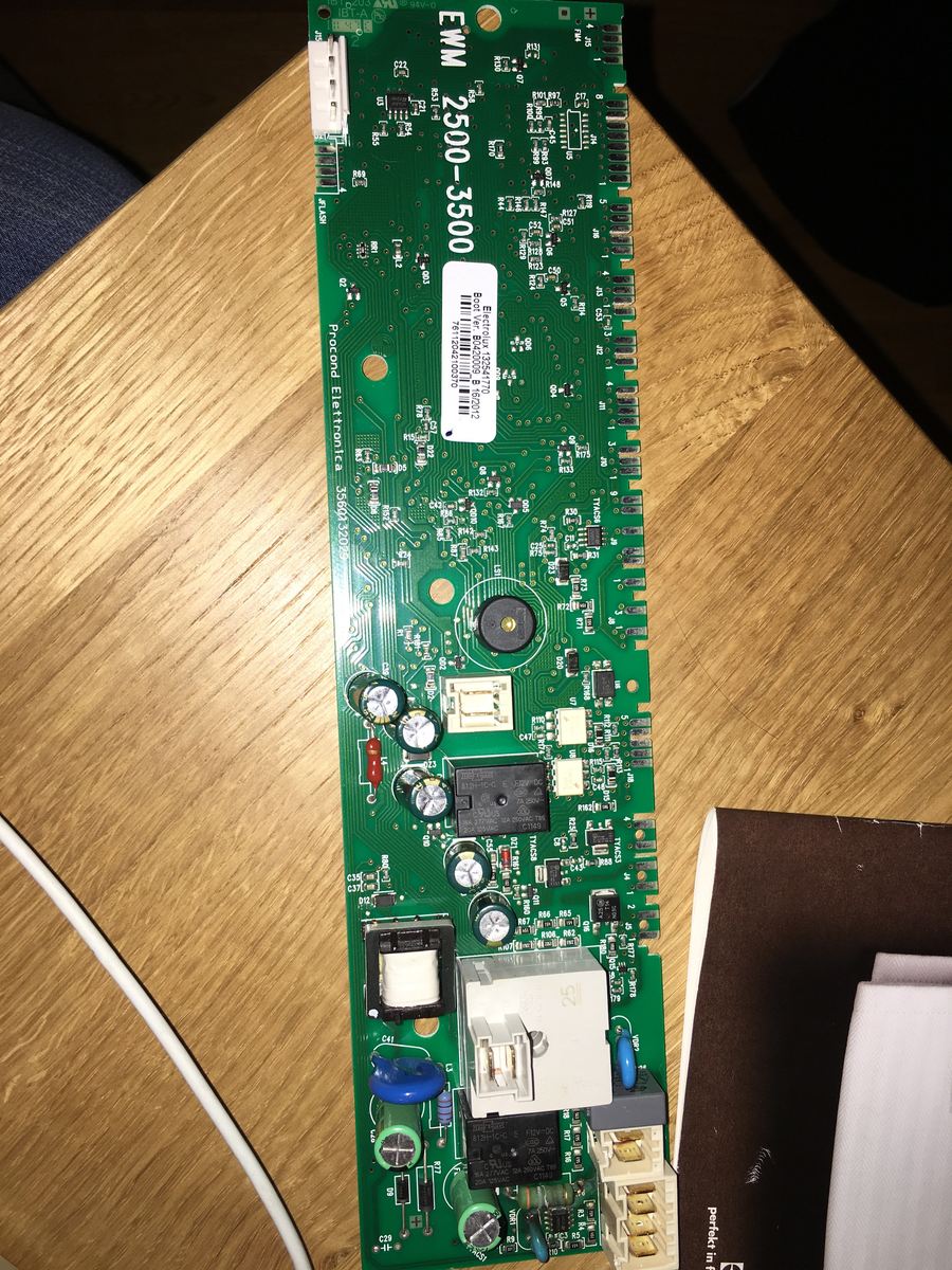

#7656718
ich hänge mich hier mal dran, da ich exakt die gleiche Platine "Elektrolux 132541770" habe, mit exakt dem gleichen Fehlerbild:
  • LNK305GN defekt (Widerstand Source-->Drain ca. 12 Ohm)
  • Widerstand R76 hat keinen Durchgang
  • Aus Induktivität L3 tritt "Schaum" aus
Anhand der Ringe sieht so aus, als ob der Widerstand 31 Ohm haben müsste und die Induktivität 4000µH.
Den Widerstandswert habe ich schon öfters in dem anderen Thread gelesen, aber ich habe nirgends eine so hohe Induktivität wie 4000µH gesehen, meist ist sie 470µH.
Kann mir jemand vielleicht bestätigen, dass ich die Ringe richtig lese? Mich wundert es auch, weil ich absoult nichts mit 4000µH über Google dazu finde.
Würde nach Bestätigung einen Reperaturversuch wagen und meine Erfahrungen hier teilen, finde das Forum hier super wertvoll und möchte auch beitragen. Habe hier den Thread benutzt, da dann alle Infos zu genau der Platine "Elektrolux 132541770" hier gesammelt werden können.
#7657218
Danke für die Antworten. Wie ich geschrieben habe, ist mir bewusst, dass das Problem ziemlich häufig ist, ich habe mir auch schon vor ein paar Tagen so ein Reperaturset bestellt.
Wie ich allerdings auch geschrieben habe, beeinhalten die Sets oft eine Induktivität von 470µH, aber ich meine, dass bei mir 4 mH verbaut ist.
@hhinz: Die Farben für Induktivitäten sind doch andere als für Widerstände? Wie kommst du da auf 1mH? Ich sehe da gelb --> schwarz --> rot --> gold, das eben 4 mH entspricht.
