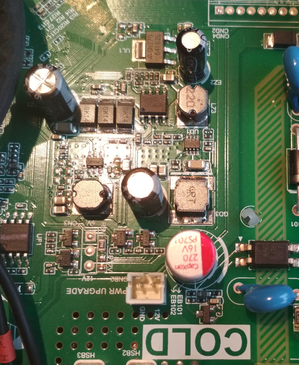

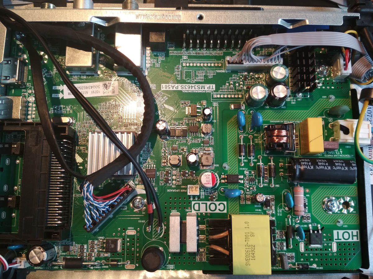

ich würde gerne einen vorhandenen Fernseher auf 12V Betrieb umrüsten um
ihn im Wohnmobil zu nutzen. Ich habe ihn bereits geöffnet und mit den
mir zur Verfügung stehenden Mitteln und Wissen versucht zu analysieren.
Das Netzteil scheint wirklich nur eine Spannung auszugeben, nämlich
12,2V. Ist auch eine 12V print-Buchse (Power Upgrade) vorhanden. Soweit
so gut, so schlecht, da 9 oder 24 Volt einfacher mit Buck oder Boot
Schaltregeler stabil zur Verfügung zu stellen sind, als 12V aus 9-14,4V.
Meine Frage wäre ob zu erkennen ist, das die 12V Schiene evtl tolerant
bis hin zu ~14,4V sein könnte ?
Am Labornetzteil funktionierte er von 12V bis hinunter zu 8,5
einwandfrei, danach begann die LED HG-Beleuchtung schwach zu werden.

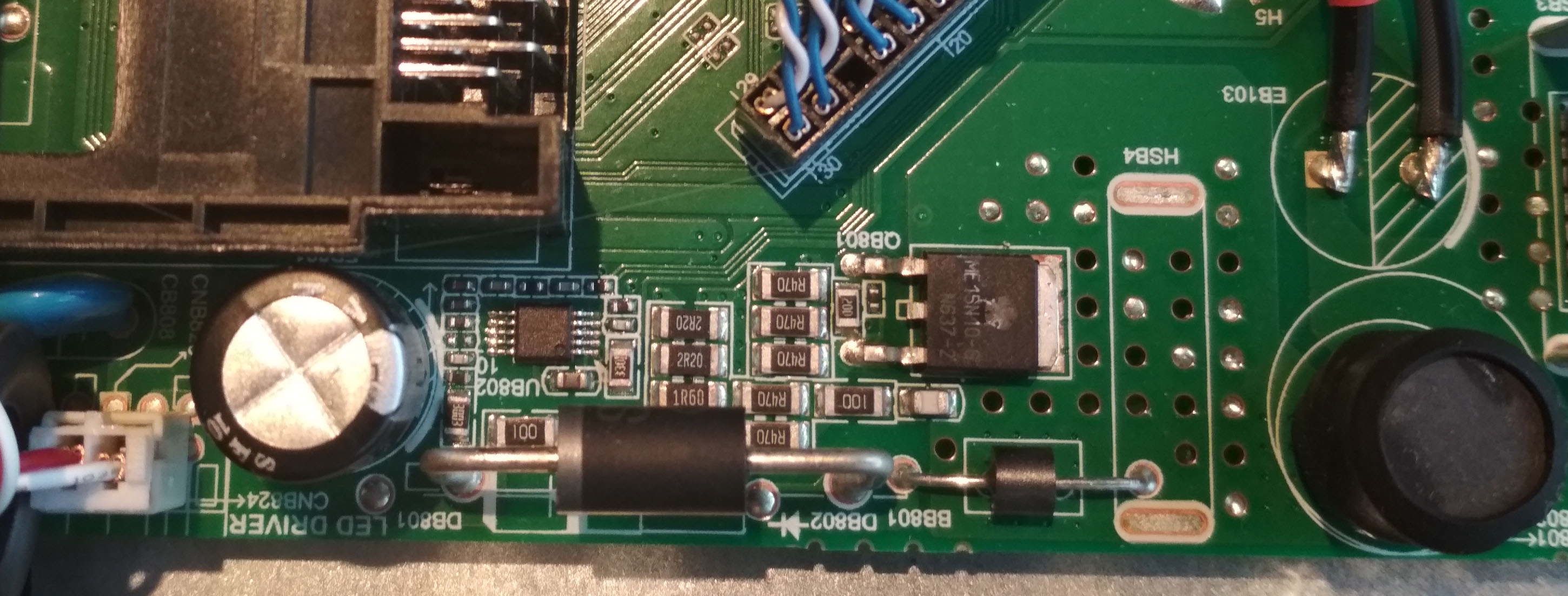

Strom stieg dabei von 1,5A auf 2A an. Am ausgang zur LED Beleuchtung
sind ziemlich kontant 35V. Im Mittelteil werden 5,2V und 3,3V erzeugt.
Ebenso die ~18V für den LNB.

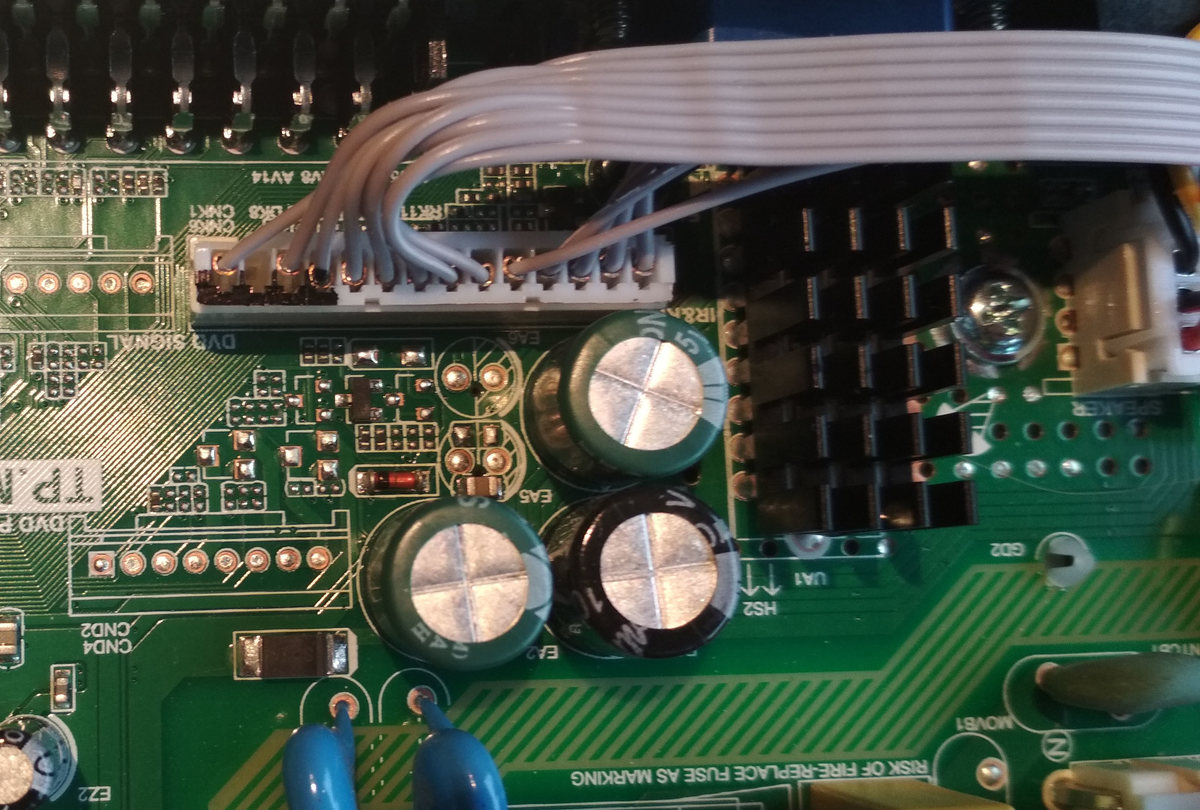

Es gehen noch 12,2V über die Diode Richtung den 3 Elkos. Wo nicht
erkennbar ist ob sie dort direkt verwendet werden. Könnte zum Audioteil
gehen.
ICs:
UB802 SN51DP SMPS für LED Backlight max Eingangsspannung
selbstbegrenzend
UL1   GH27G 3,3V LDO bis 13V normale Betriebsbed. absoltu max 16V  wird
aber von 5,2V versorgt
UD2   WC6QB / WC60B  könnte ein DC-Dc Boost IC sein
UZ1   RT5047 LNB Voltage Supply Betriebsspannung 8-16V
UD1   ADQG  nichts dazu gefunden, einziges was übrig bleibt Schaltregler
für die 5,2V ?
habe mir die dse-faq.htm#F.23 angeschaut, die aber eher auf die 5V
Bereitstellung eingeht. Würde aber in die 12V Versorgung, Sicherung
Drossel Transil undDiode nebst Kondesatoren vorsehen. Dazu Vorschläge ?
Oder insgesamt zu riskant es so an über 12V anzuschließen ?
Vielen Dank im Voraus für alle weiterführenden Tipps.

Gast #5288755
stimmt. ich würde sowieso einen 2 poligen schalter vorsehen, auch wegen
dem stand by verbrauch. aber der kann ja schon mal vergessen werden beim
losfahren.
deswegen würd ich noch sowas in der art aus dem dse f23 davorbauen
            2A          BYV27/400
            1A   Drossel   GF1G (400V/1A)
          flink
 UBat --Sicherung--47uH--+--|>|--+------+
            Transzorb LDP24A 220uF/40V 100nF
 Masse ------------------+-------+------+-
aber vorerst trau ich mich ja noch nicht mehr als 12V draufzugeben. Und
würde das vorher gern abklären.
Über was ich hier im Forum noch gestolpert bin:
Beitrag "Re: Von 12V Batterie auf saubere 12,0V stabilisieren"
was haltet ihr davon ? bisschen wirkungsgrad runter, aber könnte gehen
bis der Akku leer ist.
