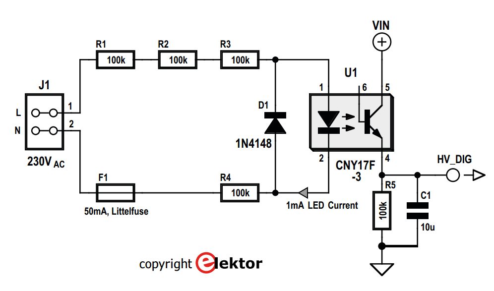

2.) Schaltung ala https://www.cctools.eu/ext_index.php/artikel/1063,
gibts eben fertig (Nachteil - scheint nciht mehr gewarte zu werden, auf
email gibts über ne Woche keine Reaktion) - Nachteil 2, brauche pro
Phase ein so Teil, da die Abstände für 400V zu klein sind.
Vorteil kleiner und günstiger als 4 Relais mit Sockel
Gibt es sonst noch gravierende Unterschiede die ich hier übersehe?

"im Endeffekt ein OK, der mit Vorwiederstand an 230V Betrieben werden
kann. Sicherungsmäßig schaut es halt mau aus. Prinzipbedingt wird der
ohne Kondensator zum Netz wohl etwa 0,6 Watt verbraten
1 Kanal 1,45€         http://s.click.aliexpress.com/e/yNFyZFa
3 Kanal 5,36€ + 0,27€ http://s.click.aliexpress.com/e/QjAamEM
8 Kanal 8,73€ + 0,27€ http://s.click.aliexpress.com/e/QVBmamA "

Manfred schrieb:
> Helper schrieb:
>> So macht es die Elektor.
> Wie man diese Pfuschbude kennt: "1 mA Led Current" bei 400 kOhm
> Vorwiderstand, ha ha ha.
warum?
Î = Û/R = 230*sqrt(2)/400kOhm = 0,813 mA, oder
Schlimmer ist halt der Dauerverbauch von
P = U*I=U²/R= 230²/400kOhm von 130mW - wobei das ja je nach Anwendung IO
ist - aktuell 26 ct / Jahr, aber halt nur zum Erkennen
gut - und die Sicherung ist mit 70ct wohl eines der teuersten Teile
Theoretisch ließe sich ja der Verbrauch mit ner entsprechenden Diode am
Eingang halbieren.
