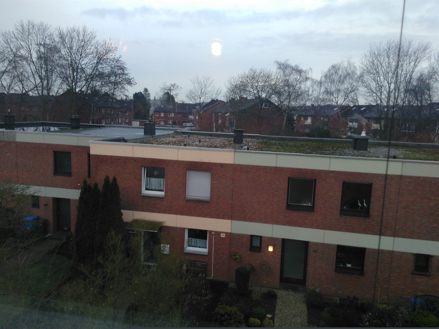

von (prx) A. K. (prx)
Tim S. schrieb:
> Ich frage mich nun, ob es ein Nachteil sein könnte gegenüber einem
> "normalen" Giebeldach?
Aus meinem Umfeld: Würde er nicht nochmal machen. Wartung sei häufiger
erforderlich als bei Giebeldach.
> Kann eine solche Konstruktion 30 Jahre ohne Probleme halten bzw. dicht
> sein?
Obiges Dach ist fast 50 Jahre alt. Aber es musste ab und zu mal etwas
getan werden.

von H.Joachim S. (crazyhorse)
Seit ich denken kann höre ich, dass die Flachdach-Probleme inzwischen
gelöst seien. Hier Baujahr 1991, aus dem Dachgeschoss kann ich auf die
benachbarten Flachdach-Reihenhäuser schauen. Die haben fast alle schon
aProbleme, hohe Kosten und handfeste Nachbarschaft Streitigkeiten vor
Gericht gehabt.
Ich würde raten: Finger weg. Für mich kam es auch nie in Frage.
Ganz links Marke Ententeich. Wurde abgeräumt, Schweissbahnen drauf, dann
Teichfolie. Das ganze ohne direkten Ablauf. Nur einen Überlauf hinten
bei ca. 10cm Wasserstand.
Zweites von links: der hat Styropor (schräg geschnitten) auf den nackten
Beton aufkleben lassen und damit Gefälle zum originalen Abfluss vorn
links geschaffen, darauf Dachbahnen. Scheint bis jetzt zu funktionieren,
darf aber ohne Hilfsmittel nicht betreten werden.
Der nächste ist seit Jahren dabei, die Undichtigkeiten punktuell zu
finden und zu flicken (kein Geld für ne Komplettsanierung). Wühlt immer
wieder mal im Kies und verschüttet Teer und Dachpappe....
Die nächsten beiden sind original und nach Besitzerangaben dicht. Dann
kommen noch 3 Ententeiche. Die Betroffenen haben alle viel Geld
gelassen. Keines der anderen Häuser mit Giebeldach hatte bis jetzt
grundlegenden Dachdeckerbesuch. Ich habe nach Kyrill die Firststeine
nachgemörtelt. Sind zwar nicht fliegen gegangen, aber waren alle lose.
