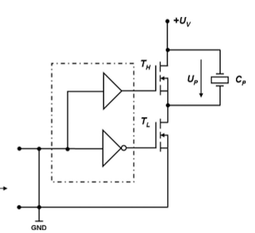

Ich denke mit der Stromversorgung ist soweit erstmal alles klar.
Allerdings würde mich eure Meinung zu der Mosfet Schaltung
interessieren, um den Piezo zu "Pulsen".
Kernparamenter zur Ansteuerung :
- Betriebsspannung 100V
- Flankenbreite 50uS bei 100hz
- Kapazität 6nF
- Ladezeit 2uS
- Ladestrom 0.3A
Ich möchte die Schaltung gemäß des Diagramms im Anhang realisieren,
welches ich in einem anderen Thread hier gefunden habe.
Als Mosfet dachte ich an den IRF8720, welcher bzgl. Preis & Leistung
derzeit am besten erscheint.
Nur bin ich mir unsicher bei der Mosfet Treiber Schaltung.
Angesteuert soll das ganze direkt über die 5v logic eines Arduinos.
Genügt für meine Anwendung noch eine einfache Transistor Schaltung, oder
sollte man schon auf einen richtigen Mosfet Treiber IC setzten ?
Generell, was haltet ihr von der Auswahl des Mosfets ?

von Mars (Gast)
Danke für die Antwort.
Wenn ich mich nich irre, benötige ich 2x Low Side driver ?
Wie wäre es mit dem UCC27324 als Treiber ?
Und noch eine andere Frage :
Transistor/Mosfet mit der Bezeichnung TH in der Grafik, dient zur
Entladung des Piezos.
Zur Entladung wird der interne Drain-Source Widerstand des Mosfets
verwendet.
Ist das eine gute Idee bzw. mit meinem ausgewählten Mosfet praktikabel ?
Oder sollte man lieber einen externen Widerstand hinzufügen ?
Ist die Kombination IRF8720 + UCC27324 für meine Anwendung gut
dimensioniert ?
Mars schrieb:
Diese Schaltung zumindest ist eine klassische Halbbrücke mit 2
N-Kanalern und dafür brauchst du für den Highside Treiber eine
Ladungspumpe (oder DC-DC Wandler, das führt aber jetzt zu weit).
Genau dafür sind die genannten Treiberbausteine gedacht.
Das ist ein Lowside Treiber. Wie o.a., brauchst du aber noch einen für
die Highside.
Mars schrieb:
> IRF8720
Schau ins Datenblatt. Du weisst die benötigte Geschwindigkeit, den Strom
und die Uds, guck, obs passt.
von Mars (Gast)
ok, verstanden :)
Da habe ich das Diagramm etwas falsch verstanden.
Wie sieht es mit dem MCP14700 als Treiber an ?
Der klingt von den Daten her eigentlich sehr gut.
Da dieser mit 5V betrieben werden kann, würde das etwas den
Schaltaufwand minimieren.
von Mars (Gast)
für die Schaltung mit IR2104 als Treiber, muss ich bei meiner erhöhten
Spannung etwas bei der Auswahl der richtigen Diode beachten?
Wäre die SS115 eine geeignete Diode ?
Und den Kondensator entsprechend mit 1uF Dimensionieren ?
Sorry für die vielen Fragen, möchte mir ungern unangenehme Fehler
einbauen ... das ist bei der etwas höheren Spannung ja doch schwieriger
hinten dran in der Fehlersuche.
Wenn meine bisherigen Annahmen zutreffen, brauchst Du mindestens
einen sog. "High- and Lowside Driver", oder einen "Halfbridge-DR.".
Entweder einen mit "enable" oder "disable" Pin - an diesem Pin
könntest Du separat für diese "1 Sekunde ein, 9 Sekunden aus"
sorgen. Oder aber Du pausierst die zugeführten Signale selbst.
Im Falle des "Halfbridge-Drivers" ganz einfach - der braucht ja
sowieso nur ein Signal. (Achtung: Manche davon haben trotzdem zwei
Eingänge - aber nur, um auch mit einem invertierten Signal
zurechtzukommen.)
Im Falle eines "Hi-Lo-Driver" müßten aber beide synchron aussetzen.
(Denn dieser bräuchte ja 2 separate Signale, einmal Hi, einmal Lo.
Das unterscheidet die beiden Treiber-Typen ja hauptsächlich.)
Im Endeffekt ist also ein Halfbridge-Driver einfacher zu händeln
in diesem Fall. Und zur Erzeugung eines symmetrischen Rechteckes
braucht man nicht zwingend einen High&Lowside-Driver, welcher über-
lappende Signale zuließe. Letzteren Typ erwähnte ich eigentlich nur,
weil es auch damit ginge - und man vielleicht ja gerade zufällig
einen solchen schon hat, leichter besorgen kann, oder ähnliches.
Allerdings:
Es gelten meine obigen Hinweise bezüglich Betriebsspannung. Welche
genau nun erforderlich ist, ist zwingend vorher festzustellen.
Übrigens wird bei einer H-Brücke (auch Voll-Brücke), wenn also der
Piezo sowohl "links" als auch "rechts" jeweils mit dem Mittelpunkt
(dem sogenannten Schaltknoten) einer Halb-Brücke verbunden ist,
eine vollständige Umpolung gemacht.
Jede Seite wird abwechselnd auf GND und dann auf V_CC gezogen.
Deshalb reichen in diesem Fall einfache 100VDC als V_CC,
um + / - 100V an den Piezo zu legen. (= 100Vp)
Du hast also die Wahl zwischen Voll-Brücke (kompliziertere
Schaltung, aber nur halbe Betriebsspannung nötig), und einer
Halb-Brücke (einfachere Schaltung, aber doppelte V_CC nötig).

von Mars (Gast)
@rookie da wookie :
Der Piezo wird nur mit 100Vp betrieben.
Das Signal sollte so Rechteckig wie möglich sein.
Also 50uS Flankenbreite (kein Sinus) mit 100hz.
Das liegt daran dass der Piezo nur einseitig sprungartig ausgelenkt
wird.
Also sollte der IR2104 Aufbau ganz gut gehen.
Der "untere" Mosfet lädt den Piezo auf, und der "obere" entlädt den
Piezo.

von Possetitjel (Gast)
Mars schrieb:
> Der "transformer push pull amplifier" Aufbau hätte nur den
> Vorteil, das er weniger Empfindlich und Galvanisch getrennt
> ist ?
Nö, er hat den Vorteil, dass Du
1. keine Betriebsspannung von 100V bereitstellen musst und
2. keine "High-Side" hast.
Mars schrieb:
> Die 9 Sekunden
> Schaltpause habe ich dabei garnicht bedacht.
Du musst ja den Piezo nicht 9 Sekunden lang kurzschliessen, es reichen
ja zum Abdämpfen ein paar dutzend ms. Dananch setzt du du den /SD
Eingang auf low, bis zu den nächsten Bursts. Damit lädt sich auch die
Ladungspumpe wieder auf.
