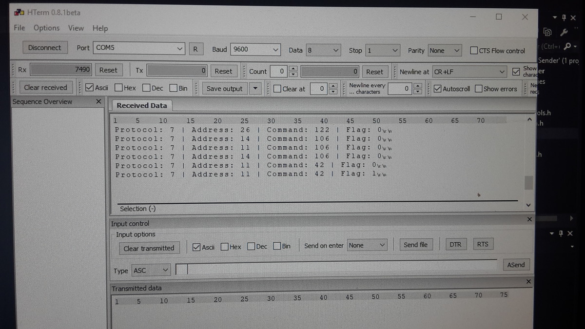

Leider gibt es dort aber so ein paar Probleme. Und zwar sende ich mit
dem Sender auf dem Protokoll RC5, als Adresse 10(0x0A) und als Command
auch 10. Kein Flag.
Der Empfänger ist im Moment so programmiert das wenn er was empfängt das
er es dann ausgibt also welches Protokoll welche Adresse ...
Jedoch kommt dort nur Müll raus. Als Protokoll kommt dort immer 7 also
RC5 raus. Das stimmt schon mal. Alles andere wie Adresse, Command und
Flag stimmt überhaupt nicht. Da ist alles dabei mal Flag 1 dann wieder
0. Adresse ist meistens 11 oder 14 ganz selten ist Sie auch mal richtig
10. Command ist entweder 42 oder 106.
Der Sender wird mit +5V versorgt. Der Ausgang(OC2B) ist direkt mit dem
DATA pin des Sender verbunden. Der Empfänger wird auch mit +5 Volt
versorgt und der DATA Pin geht auf denn Interrupt Pin 0(PortD 2)
verwendet wird hier ein ATMega328P mit 16 MHz Externen Quarz
Woran liegt das? Werden die Daten zu "unsauber" gesendet? Und was könnt
man da gegen tun. Meine beiden Main klassen des Senders und Empfängers
habe ich angehängt.
Lg Felix

Guck dir einfach mal an, was dein Empfänger zu sehen meint, wenn dein
Sender schweigt und dann überlege dir, wie deine Software damit klar
kommen soll.

Jetzt zum Thema: Es wird tatsächlich eine PWM benutzt, die je nach
Protokoll zwischen 32 und 56 kHz liegt. Die muss weg.
Entscheidend dafür sind die drei Funktionen irsnd_init(), irsnd_on() und
irsnd_off() in irsnd.c. Hier wird die PWM ein- und wieder ausgeschaltet.
Stattdessen müssen wir hier den Pin einfach auf Low bzw. High bringen.
AVR-Teil von irsnd_init():

OP #5294483
Frank M. schrieb:
> Siehe unten.
Hallo, cool Danke. Muss ich auch denn Code am Empfänger bearbeiten?
Frank M. schrieb:
> Das kommt auf die
> Polarität an, die der Sender an seinem Eingangpin erwartet.
Mein Sender will ein High Puls um zu senden und mit ein Low Signal ist
er im Ruhezustand.
Also ich habe die irsnd.c mal so bearbeitet wie Du es oben beschrieben
hast. Allerdings ist es noch nicht ganz richtig. Ein Bild wie das Pin am
Senden ist angehängt. Aber es kommt immer noch nicht das richtige an.
Wenn ich denn Sende Pin des einen Atmega direkt mit ein Kabel auf denn
Empfänger Atmega verbinde, kommt auch nicht das richtige an. Das erste
mal wo der Sender sendet(Hier direkte Kabel verbindung) kommt nix im
UART beim Empfänger an erst beim zweiten mal dann aber auch nur
Protokoll 7, Adresse 11, Command 43. Beim ersten mal kommt Flag 0 an und
dann immer Flag 1.
Der Code zum Senden und Empfängen in der Main's.c habe ich nicht
geändert.
Lg Felix

OP #5294519
So Hallo nochmal,
Nachdem ich in der irmp.h das Ausrufezeichen hinzugefügt habe und meine
direkte Kabel Verbindung zwischen denn beiden µC entfernt habe und mein
Sender/Empfänger angeschlossen habe. Habe ich festgestellt das es
funktioniert.
Aber nicht ohne Fehler. Damit meine ich das Daten nicht empfangen werden
bzw. verloren gehen. Ich habe es im Moment so gemacht das in 13 Sekunden
26 Daten gesendet werden einfach ein Counter der bis 26 hochzählt. Und
dieses als Command festgelegt(irmp_data.command = counter). Counter ist
ein uint16_t.
Mit der direkten Kabel Verbindung kommen alle 26 Daten immer über. Mit
denn Modulen immer unterschiedlich mal nur 20 mal nur 15 mal auch 26.
Ich weiß nicht ob es jetzt an mein Sender bzw. am Empfänger liegt. Oder
an IRMP bzw. IRSND.
Ich würde jetzt mal mehr auf denn Empfänger tippen. Da mit der Kabel
Verbindung ja alles ankommt. Nur wie kann ich dieses Problem beheben
falls es der Empfänger sein sollte.
Lg Felix
