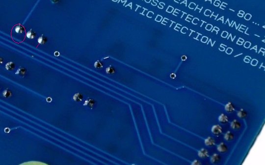

von Michael B. (laberkopp)
Stefan H. schrieb:
> Was haltet ihr von diesem Ding?
Sehr merkwürdiges Board.
80V..240V~ für LEDs ? Die meisten LEDs dieser Art werden eigene
Elektronik haben und nicht dimmbar sein. Da gehen wohl eher Glühlampen
bei 2A bis 460 Watt.
TRIACs ohne VDR als Überspannungsschutz am 230V~ Netz ? Und dann noch
400V MOC3023, die für US 117V~ Netze gedacht sind aber nicht unsere 230V
überleben. Aktuell angesangt 275V VDR leiten erst ab 710V ab und
brauchen 800V TRIACs und 800V MOC3083.
Abstand Netzspannungsseite zu Schutzkleinspannungsseite, extra per
Optokoppler gavanisch getrennt, keine 2mm ?
Dimmen per Phasenanschnitt ohne Drosselspulen pro Kanal um Funkstörungen
durch die rapide ansteigen Flanken zu begrenzen ?
"This project deals with AC electricity which is dangerous ". Yes !
Das Board ist Chinaschrott.
http://www.dse-faq.elektronik-kompendium.de/dse-faq.htm#F.25

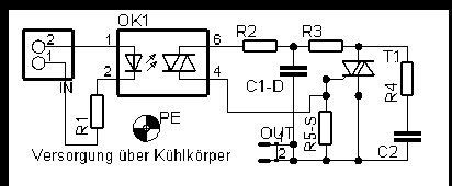

Michael B. schrieb:
> 800V MOC3083.
Nein. MOC3081/83 sind für Dimmer ungeeignet, da sie einen Zerocross
Detektor haben.
Für bis zu 600V und Dimmer eignen sich also MOC3051/53.
> Detektor haben.
Uup.s
600V reichen nicht um an unserem Stromnetz nach EN 62368-1 per VDR
schützbar zu sein.
Musst schon
http://datasheet.octopart.com/MOC3072SM-ON-Semiconductor-datasheet-95776896.pdf
nehmen.
von Stefan H. (stefan_h143)
Danke erstmal für die ehrliche Meinung :)
Wäre mir soweit eigentlich egal gewesen, da ich eh keine LEDs dran
hängen wollte. Die normalen Lichtschläuche haben so mini Glühbirnchen
drin.
Ist vielleicht ne dumme Frage, aber braucht man die bei normalen
Ohmschen Lasten? Also bei nicht, bzw schwach induktiven Lasten?

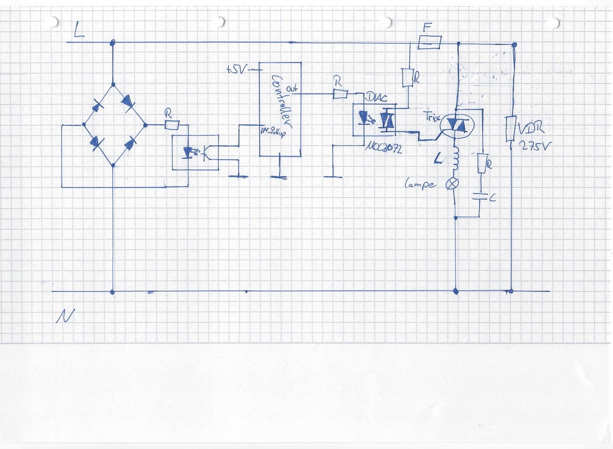

Wird dann wohl doch eher auf Eigenbau raus laufen. Wie würdest du das
elegant lösen? Mit Phasenanschnitt oder anders?
Hab mir schon überlegt, die Netzspannung auf 230V DC zu bringen und dann
einfach per PWM zu Dimmen.
Stefan
Man braucht sie GERADE beim ohm'schen Lasten, die induktiven
(Bohrmaschine...) begrenzen den Stromansteig selbst.
Link mit Begründung und Dimensionierung hatte ich geliefert, irgendwie
sind alle zu faul selbst zu lesen.
von Bastler (Gast)
Dann schau Dir mal dieses minimalistisches Dessign an:
https://www-user.tu-chemnitz.de/~heha/Mikrocontroller/Triac8/index.en.htm
(Das heisst nicht dass ich Dir empfehle das nachzubauen, das musst Du
selber entscheiden)
Sorry, aber ich habe das schon gelesen... Im Text steht:
Obwohl die Last nicht induktiv ist, besitzt ein Glühlampendimmer eine
Funkentstördrossel und im Kurzschlussfall fliesst erst viel Strom durch
die Drossel der dann bei Durchbrennen der Sicherung abrupt unterbrochen
wird.
Das hat halt meinen Gedankengang nicht wirklich beantwortet, deswegen
habe ich eben gefragt.
Vielleicht hab ichs überlesen, aber es wird halt nirgends gesagt, warum
man die bei ohmschen Lasten braucht, da es in dem Artikel ja um Motoren
geht...
Bin nicht lernfaul, im Gegenteil, deswegen frag ich eben nochmal nach,
anstatt alles einfach blind nach zu machen.
Okay, aber wie funktioniert das dann?
Combined zero crossing detector and gate-firing output sharing one
controller pin.
Wie erkennt man dann die Nulldurchgänge an einem pin?
von Beobachter (Gast)
Stefan H. schrieb:
> http://r.ebay.com/BxyDly
Naja, lebensgefährlich und sau teuer für das gebotene...
Billige China-Elektronik, warum nicht.
Aber warum sich Chinesen und Co. nicht ein wenig Mühe geben, versteh ich
nicht. Die Bauteile etwas mehr nach außen geschoben, und man hätte
wenigstens den Isolationsabstand der Optokoppler nutzen können.
Aber so?

Karl schrieb:
> Keine ausreichenden Isolationsabstände. Dürfte in Deutschland nicht
> verkauft ("in Verkehr gebracht") werden.
Doch, natürlich schon. Nur darf es nicht an/mit solchen Geräten
betrieben werden, die eine sichere Netztrennung haben müssen.
Der schwarze Peter liegt also beim Anwender...

von Karl B. (gustav)
habe mir auf der gelinkten Seite das Schaltbild des "Lastteils"
angesehen.
So wie es gezeichnet ist, funktioniert das nicht. Oder gibt es da noch
Hinweise, die ich  - wie immer - übersehen habe.
http://www.hoelscher-hi.de/hendrik/light/analogdimmer.htm
ciao
gustav

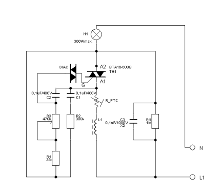

von Stefan F. (Gast)
Da fehlt ein Snubber, ebenso in Michael kunstvollen Ascii Schaltplan.
So sieht ein normaler Dimmer aus:
http://www.fingers-welt.de/gallerie/eigen/impro/klein/bala5.jpg
Da siehst du links von der Drossel einen 56nF Kondensator und rechts
parallel zum Triac den Snubber aus 220 Ohm und 47nF. Ohne Snubber geht
der Triac schnell kaputt.

viele dieser Schaltungen.
Na ja, meinst du den fehlenden Phasenanschluss ? "Versorgung über
Kühlkörper" steht beim TIC226 dabei, der an MT2 hängt. Das sieht man im
Schaltplan nicht, aber lesen ist ja nicht verboten.
Bedenklicher finde ich die mit Kondensator-Widerstand erreichte
Phasenverschiebung für den Optokoppler-TRIAC, die laut Datenblatt
lediglich für INDUKTIVE Lasten vorgesehen ist. Der hat so nicht im
Nulldurchgang keine Spannung um den Haupt-TRIAC zu zünden wie sonst,
sondern irgendwann innerhalb der Phase. So wird es beim langsamen
hochdrehen des Dimmers eine Stelle geben an der es einen Sprung in der
Helligkeit gibt.
Die RC Kombi ist schlicht überflüssig.

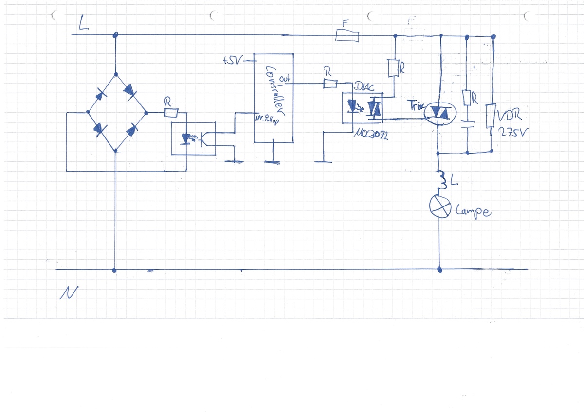

Ich habe mich jetzt noch hin gesetzt und versucht eure Tipps umzusetzen.
Passt das so? Die Bauteile sind noch nicht dimensioniert, aber ist der
Aufbau an sich in Ordnung?
In mehreren Links habe ich den Kondensator nach der Last gesehen, wofür
ist der eigentlich?
Wobei mir gerade auffällt, im Datenblatt vom MOC071 steht, man braucht
keinen snubber. Sprich, ich könnte den dann weg lassen oder?
Statt C? besser ein 275V VDR parallel zum Snubber, ist doch auch im
Datenblatt so gezeichnet, warum meinst du es besser zu können, und statt

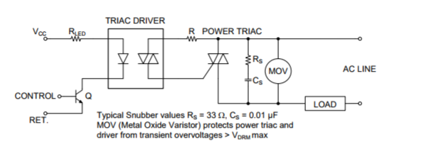

des Brückengleichrichters vor dem Optokoppler einfacher ein PC814
Und wenn wirklich Glühlampen gedimmt werden, eine Feinsicherung mit
einem Schmelzintegral das kleiner ist als das der TRIACs in Reihe.
Der MOC3072 braucht keinen Snubber, aber der TRIAC, vor allem um die
Energi der Drosselspule abzufangen wenn doch mal ein Wackelkontakt den
Strom unterbricht.
Michael B. schrieb:
> Statt C? besser ein 275V VDR,
Okay, ist samt sicherung eingezeichnet :)
Michael B. schrieb:
> statt des Brückengleichrichters vor
> dem Optokoppler besser ein PC814
Okay... das ist quasi ein Optokoppler für beide Richtungen, oder
verstehe ich das falsch?
Brauche ich dann den zweiten überhaupt?
Schau dir bitte die Beispiel Applikation im MOC Datenblatt nochmal an.
Du hast MT1 und MT2 beim Triac verwechselt und riskierst den schnellen
Tod des MOC.

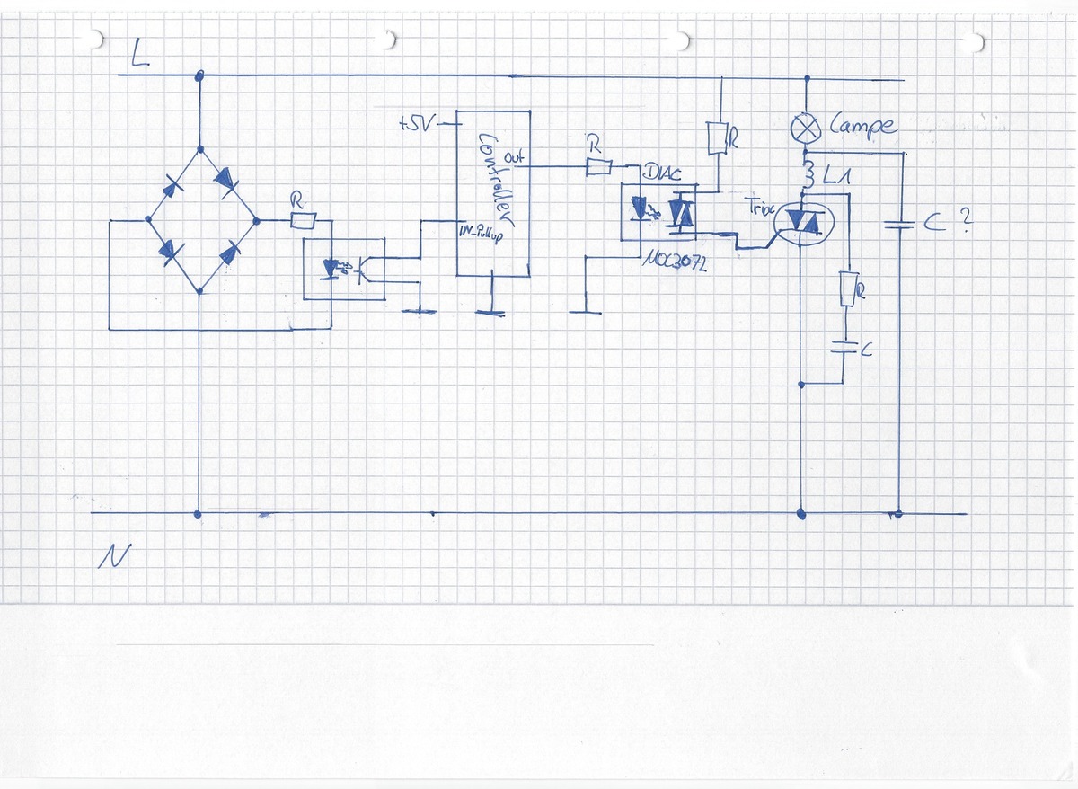

Hm...stimmt...
also Lampe und Spule auf die andere Seite. Da hab ich nicht aufgepasst,
in der skizze
ist es so eingezeichnet. Ist das bei Wechselspannung eigentlich nicht
egal?
Ich sehe in dieser Schaltung keinen Optotriac, das ist ein alter Dimmer
mit RC Phasenschieber.
Du musst jedenfalls zusehen, das über dem MOC in gezündetem Zustand
nicht endlos Spannung steht, sondern ihm erlaubt wird, auf die etwa 1,4V
über ihm zusammenzubrechen. Sonst wird sehr schnell sein max. Strom
überschritten. Das ist bei Fingers Dimmer genauso. Das eine Ende der
Last ist nur am Netz und nirgendwo sonst.
Auch wieder wahr... Sorry, mir fehlt einfach noch die Erfahrung :)
Aso so in der Art?

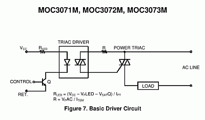

Stefan H. schrieb:
> Aso so in der Art?
Bitte einfach mal die Schaltung aus dem MOC3072 Datenblatt unfallfrei
abzeichnen.
> abzeichnen.
Also ich hoffe, ich habs jetzt richtig.... Habe Das so abgezeichnet.
Wobei der VDR doch eigentlich komplett Parallel, also über die last
hinweg müsste oder?
> hinweg müsste oder?
Nein, der VDR schützt den TRIAC, nicht die Last.
Sorry, wenn ich nochmal frage, aber wenn ich jetzt den PC814 statt dem
Gleichrichter verwende, braucht man dann den zweiten Optokoppler
überhaupt? Den könnte ich dann eigentlich weg lassen oder?
> wofür ist der eigentlich?
Der bildet zusammen mit der Spule einen Entstör-Filter - nicht um deine
Schaltung zu schützen, sondern alles Andere im selben Strom-Netz.
Der Snubber schützt den Triac.
Ah okay, danke :)
Stefan H. schrieb:
> Den MOC3072 habe ich jetzt irgendwie nur bei mouser gefunden...
laberkopp erzählt viel. Die meisten kommerziellen Dimmerpacks benutzen
den MOC3021, obwohl er ja angeblich nicht für 230V~ geeignet ist. Wenn
man es also gut meint, nimmt man den MOC3051/53 für bis zu 600V~ und das
spielt problemlos.
Der MOC3071 ist meinetwegen besser geeignet (und wir werden das gleich
nochmal aufs Brot geschmiert bekommen), aber auch der MOC3051 wird lange
und gut an 230V~ arbeiten, zumal dir die Leute hier ja schon Snubber und
VDRs  aufgeschwatzt haben. Oder du nimmt den o.a. FOD, oder den Sharp
von Pollin:
https://www.pollin.de/p/optokoppler-sharp-pc3sd11ntz-121104
Ist ja gut so, will ja was lernen...sonst würd ichs mir einfach fertig
kaufen :)
> spielt problemlos
Ich muss dann am ende eh schauen, wo ich das ganze zeug bestellen
werde.... wenns auf mouser raus läuft, nehm ich eben den höheren, der
kostet ja auch nicht mehr :)
hat sich erledigt?
Der Triac braucht doch eine geeignete Triggerdiode (DIAC) an seinem
Gate.
Die ist in dem Optokoppler (MOCxx o. ä.) schon eingebaut.
ciao
gustav
P.S.:
Hab noch ein "tolles" Schaltbild gefunden.
(Den PTC lassen wir einmal weg.) Nur, bei dem Ding, es ist ein
Schnurzwischenstecker-Dimmer, ist der R2 durchgebrannt.
Er hatte nur 1/10 Watt. Wollte sagen:
Bitte nach Möglichkeit auch wegen der höheren Spannungsfestigkeit
mindestens 1-Watt-Widerstände verbauen.
