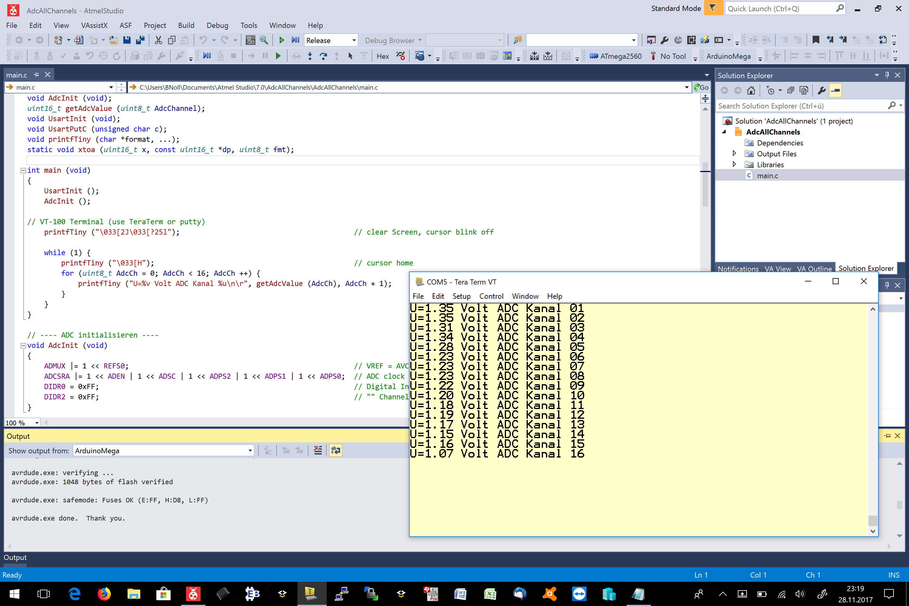

von Bernd N (Gast)
Welche Grundlagen hierzu hast du denn ? kannst du programmieren ?
wieviel Erfahrung hast du mit Mikrokontrollern ?
https://www.amazon.de/Elegoo-Mikrocontroller-ATmega2560-ATMEGA16U2-Kompatibel/dp/B01MA5BLQI/ref=pd_cp_147_1?_encoding=UTF8&psc=1&refRID=570KMYH6G370YQK1VX5J
Bischen Code schreiben und schon kansst du 16 ADC Kanäle auf deinem PC
anzeigen lassen.

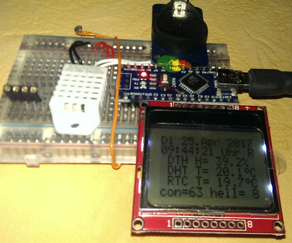

von Joachim B. (jar)
Dieter schrieb:
> ich möchte einen Datenlogger entwickeln. Analogwerte werden von einem uC
> eingelesen. Wie kann ich diese vom uC an einen PC senden, um sie dort
> mit einer Monitor Software ansehen zu können?
einfach, Arduino nano, fertig
Die Frage ist nur welche Rate pro Sekunde?
leicht ist es alle 15 Sekunden Temperatur und Luftfeuchte auszugeben
hier alle 6 Zeilen eines Nokia LCD5110
  if(alt_sek!=RTC.second)
  { alt_sek=RTC.second;
    if(!(alt_sek%15))
      if(!strlen(serial_in_buff))
        Serial.println();
        Serial.println(&menu[HAUPT_SCREEN][0][0]);
        Serial.println(&menu[HAUPT_SCREEN][1][0]);
        Serial.println(&menu[HAUPT_SCREEN][2][0]);
        Serial.print(lefts(&menu[HAUPT_SCREEN][3][0], 12)); Serial.print((char)42); Serial.println(&menu[HAUPT_SCREEN][3][13]);
        Serial.print(lefts(&menu[HAUPT_SCREEN][4][0], 12)); Serial.print((char)42); Serial.println(&menu[HAUPT_SCREEN][4][13]);
        Serial.println(&menu[HAUPT_SCREEN][5][0]);
      } // if(!strlen(serial_in_buff))
    } // if(!(alt_sek%15))
  } // if(alt_sek!=RTC.second)
von Volker S. (vloki)
Ähhhh, ich blick's absolut nicht ;-)
Volker S. schrieb:
was bitte?
etwa "Serial.println(&menu[HAUPT_SCREEN][0][0]);"
Sorry, habe dein Foto gar nicht bemerkt.
Konnte überhaupt keinen Bezug zur Frage nach
der Kommunikation zwischen uC und PC herstellen.
Dachte echt das wäre nur ein Scherz.
