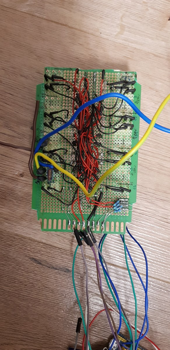

Ich baue eine Schaltung mit 16x Relais. Von der Grösse des Relais und
der Gehäuse müsste die Platine 11cm x 13cm sein. Aussgehend von der
Dimension müsste ich die Proffesional Version der eagle Software kaufen.
Da ich es aber nur privat brauche und diese Größe bei mir eher eine
Ausnahme ist, möchte ich nicht all zu viel dafür ausgeben.
Gibt es alternativen zu Eagle?

Dann nimm Lochraster. Für ein paar Relais und ein EInzelstück ist der
Aufwand OK.
Sicher. Target, DipTrace und Konsorten.

Naja... Einen Prototyp, der funktioniert habe ich bereits gebaut (mit
LED anzeige, etc.)... Da ich aber damit 230V-Rolladenmotoren schalten
werde, entspricht die selbstgestrickte Lochrastervariante nicht
unbedingt den Normen und ich habe mich entschieden es professioneller
anzugehen...

Mach halt zwei identische Platinen draus. Mehr Platz braucht das ja nich
wirklich. Das lässt sich dann auch noch einfach erweitern.

du kannst mit der free Version auch größere Platinen machen, du kannst
außerhalb der 80x100mm nur keine Bauteile platzieren. Die Platinengröße
kannst du beliebig machen und auch vias, Leiterbahnen und Bohrungen
beliebig platzieren. Wenn du eagle nur als Malprogramm nimmst und dein
layout mit vias und Leiterbahnen von Hand malst, steht der Platinengröße
nichts im Weg.

Hutschiene + Relaissockel + Reihenklemmen/Sammelschienen.
Schau mal in den Finder Katalog (und bei Wago) da gibt es ganz feine
Sachen, inkl. Entstörung direkt im Sockel und einfach wechselbaren
Relais.
Dann brauchst du nur noch eine kleine Platine mit Transistor-Ausgängen
machen und daneben auf die Schiene zu setzen.

Welche Normen? Daß man für eine Pipifax Relaiskarte den Schöhneitstod
sterben muss? Enferne die Lötaugen zwischen den 230V Kontakten und den
Steueranschlüssen und schon hast du ausreichend Kriechwege.
> anzugehen...
Nimm Sprintlayout und male dein Layout ab.

Ich würde das auf mehrere Platinen aufteilen und die gemeinsamen
Leitungen so routen, dass sich die Platinen mit ein paar wenigen
Drahtbrücken oder Steckverbinder in "Reihe" schalten lassen. Das hat den
zusätzlichen Vorteil, dass sich die kleinen Platinen beim freundlichen
Chinamann deutlich preiswerter herstellen lassen und da man sowieso
meistens wenigstens 10 bestellt bleiben häufig auch weniger übrig.

Mach eine Schaltung mit 8 Relais und eine Erweiterungsplatine mit
nochmal 8 - für die Ansteuerung der Relais brauchst du ja nur 9 oder 10
Verbindungsleitungen.
Oder gleich eine Platine für die Ansteuerung mit Anschlüssen für etwa
4..10 Relaisplatinen.

Wenn du die Bilder genauer schaust, sind die Lötaugen bereits
weggefresst. Mal aber ehrlich, würde so etwas eine Elektroüberprüfung
durchgehen? Im Fall der Fälle, was würde ein Sachverständiger sagen?

Keine Ahnung. Du darfst auch Eagle als SprintLayout missbrauchen, denn
auch die Demoversion kann beliebig große Layouts zeichnen. Nur das
Platzieren von echten Komponenten ist auf 80x100mm begrenzt. Also malt
man ohne Schaltplan nur das Layout, ganz old school. Würde ich aber
nicht machen. Die Aufteilung in 2 Platinen ist deutlich besser und
einfacher. Modularität ist auch hier Trumpf.
