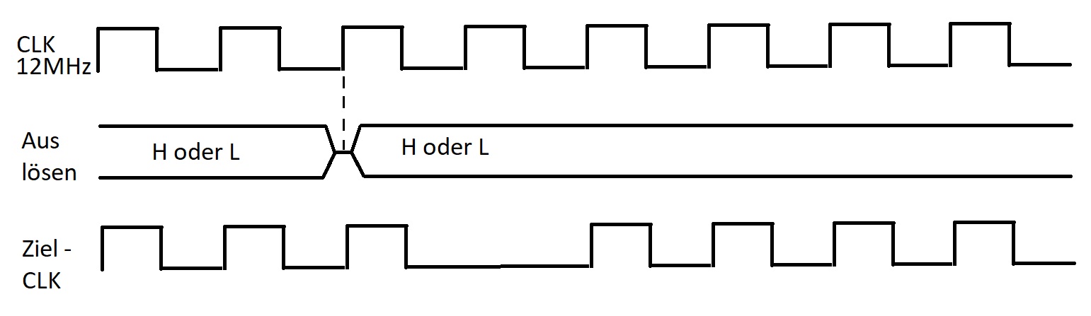

Ich wollte mal fragen ob mir jemand helfen kann, eine Lücke in einen
durchgehenden Takt einzufügen. Ich habe das Problem als Bild angehängt.
Das auszulösende Signal kann beliebigen Pegel vor und nach dem Wechsel
haben. Ich habe von Verzögerungsgliedern gelesen doch ich werde nicht
schlau aus dem Zeug, da mein Buch knapp aber komplex geschrieben ist. Im
Internet kommt nur der google-Müll und RC-Glieder.
Es können übrigens bis zu 4 Takt-Impulse ausgelassen werden, was ja das
eigentliche Ziel ist. Doch vier mal einen Takt auszulassen geht auch
bzw. zwei mal zwei Takte.

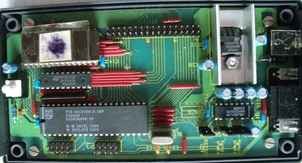

habe noch ein Board mit dem 80C51 hier irgendwo rumfliegen.
Rudimentär erinnere ich mich dran, dass das Taktsignal asymmetrisch sein
muss, dann wird noch das Konstrukt "Maschinenzyklus" eingeführt, so dass
man nicht in ATMEL-AVR-Takt-Befehlsausführungszeiten-Vorstellungen
denken darf.
Da bin ich momentan schon etwas raus.

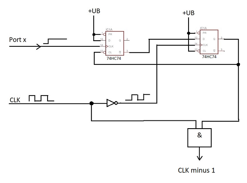

von Sascha W. (sascha-w)
Hallo Lück,
so sollte es gehen (ohne R oder C) ...
Ein beliebiger Flankenwechsel an EVT schaltet jeweils eins der FF's
IC1A oder IC2B um. Mit der nächsten fallenden Flanke an CL_IN wird der
Ausgang CL_OUT abgeschalten (LOW). Der Zähler zählt vom zählt mit
jedem Takt weiter bis 15 erreicht ist, dann werden die FF's in IC1
wieder in den Ruhezustand gebracht. Die nächste Flanke an CL_IN gibt
den Ausgang wieder frei und der Zähler wird mit dem Ausganswert neu
geladen.
Hast ja nicht geschrieben das es einfach sein soll.
Sascha

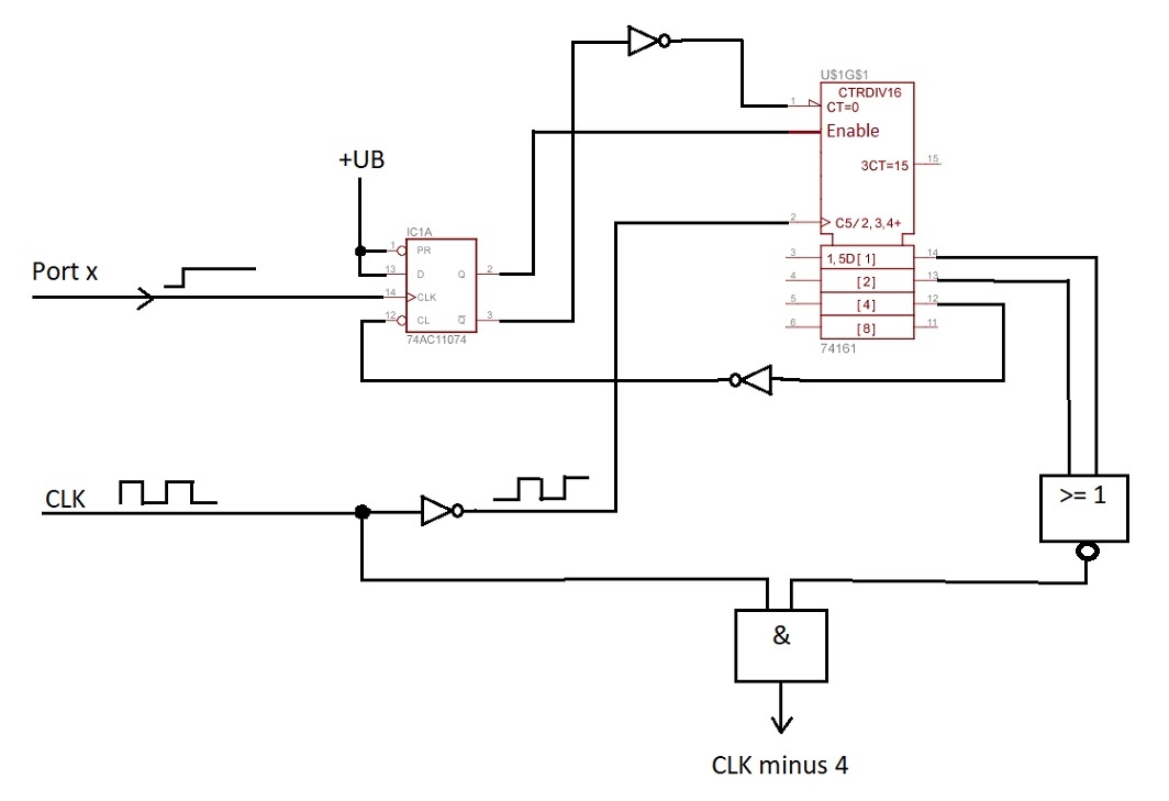

Du gehst die Sache falsch an. Du brauchst keine Lücke, sondern du mußt
den Takt abschalten und nach einer vorgegebenen Zeit wieder einschalten.
In diesem Fall sollen das 4 Takte sein. Sei erstmal froh, daß du nicht 5
oder 11 brauchst.
Einen (Ein-)Schaltimpuls nach 4 Takten bekommst du mit einem Zähler, der
bei 0 losläuft am Ausgangsbit2.
Du brauchst also eine Schaltung mit ein paar Gattern, einem Flipflop und
einem Zähler.
Beim Auslösen wird der Takt gesperrt(Flipflop an einem UND), dann
startet der Zähler, Bit2 schaltet das Flipflop wieder um und der Takt
liegt wieder an.
von Thomas E. (thomase)
Ja, so ähnlich wie Sascha meine ich das auch. Nur nicht ganz so
kompliziert.
von Lück (Gast)
Genau das mit dem Zähler ist seit Tagen in meinem Kopf (und macht dort
Schmerzen  :-))! Ich habe das ein wenig durchgespielt und so einen
4-Bit-Zähler gefunden, mit gleich 2 Enable-Eingängen usw.
Daher suchte ich nach einer Alternative, zB. ein Monoflop.
Doch sollte ich wirklich die Zähler-Variante benötigen werde ich wohl
ein wenig zeichnen und grübeln müssen ...
Das vom Sascha gucke ich mir morgen an, doch brauche ich einen Zähler
bis 4 so wie Thomas es geschrieben hat.
Was wäre das Monoflop mit R+C einfach ... doch wenn es nicht geht kann
man nichts machen.

Oh ... und: der beliebige Signalwechsel im Diagramm am Steuersignal soll
bedeuten dass man das Signal sowohl von L nach H als auch von H nach L
ansteuern kann (dauerhaft). Es ist ein Ausgangspin des 8051.

Wie ist der Wechsel des Auslösesignals bez. des Taktes zeitlich zu
sehen? Mal vor der Taktflanke, mal danach? Welche zeitlichen Abstände?
Ist die Taktfrequenz fest?
Man könnte mit EXOR und einem kleinen Delay (andere EXORs im Baustein)
bei jedem Flankenwechsel einen Puls generieren, der dann über ein
Monoflop den Takt über ein UND für eine gewisse Zeit sperrt.
von Lück (Gast)
Ich habe an meinem 8051 gemessen, dass eine Portausgabe kurz nach dem
Anstieg eines Taktimpulses erfolgt. Welcher von den 12 Takten eines
Befehlszyklus das ist das habe ich nicht gemessen und es war nicht so
wichtig.
Der Takt ist fest und läuft endlos mit etwa 12MHz. Ich müsste lediglich
immer mal wieder 4 Takte rausnehmen um den 8051 mit etwas zu
synchronisieren.

Edit: die rausgenommenen Taktimpulse sollen natürlich nicht zeitlich
verkürzt sondern in der positiven Präsenz der Impulse reduziert werden.
Also vier Pulse sollen einfach auf Masse bleiben für ihre Dauer.

Hoffentlich funktioniert die Schaltung vom Sascha - obwohl ich sie nicht
ganz nachvollziehen kann. Ich glaube ich muss ein paar Nüsse einwerfen
von Lück (Gast)

Hat auch kein Programmspeicher onboard, benötigt ein externes EPROM fürs
Programm und noch ein Adressen-Latch-IC zusätzlich.
(Selbstbau-Programmiergerät ist vorsintflutlich.)

Ich habe eine Schaltung gezeichnet, sie läuft mit 5V Betriebsspannung.
Links sieht man die Problemstelle, diesen Kasten der einen bis maximal
vier Taktimpulse unterdrücken soll wenn am Portpin X ein Impuls kommt
(der bleibt eine ganze Weile bis der 8051 den nächsten Befehl ausführt).
von Lück (Gast)
Zur Lücke ist noch zu sagen, dass ich insgesamt 4 CLK-Takte
auslassen/löschen möchte. Dies muss aber nicht unbedingt in einem
Durchgang erfolgen, das heisst es die Lücken-Logik kann auch vier mal
hintereinander angesteuert werden von Port x falls es möglich ist die
Taktlücke nur einen Impuls weit zu machen.

von Lück (Gast)
Ich habe eine Schaltung entworfen:
Ein Zähler wird durch das Freigabesignal an PortX gestartet (über ein
D-Flipflop). Dieser Zähler hält sich an wenn das Zählbit 2 erreicht ist,
also wenn er bis 4 gezählt hat. Der Zähler zählt fallende Taktflanken
des invertierten CLK-Signales. Dies ist nötig damit der Takt beim
aktivieren des Lücken-Mechanismus nicht abrupt vom H-Zustand nach L
geht.
Wenn der Zähler bis 4 gezählt hat hält er sich selber an und er wird
auch zurückgesetzt durch das D-Flipflop. Solange der Zähler zählt halten
das NOR an dessen 2 unteren Ausgängen zusammen mit dem UND das
CLK-Signal auf Masse.
Es kann sein dass ich mich um einen Takt vertan habe am Zählerausgang,
das muss ich nochmal genau aufzeichnen. Auch ist die Startbedingung nach
dem RESET des Systems nicht so wichtig, da sowieso erst die
System-Initialisierung folgt - selbst wenn das anfängliche CLK-Signal
Lücken bekommt durch den Zähler.
Hallo Lück,
die Schaltung ist deshalb recht umfangreich damit auch ein anliegender
H-Pegel beim Takt nicht abgeschnitten wird wenn das Auslösesignal kommt.
Hab im PDF mal noch die Ruhepegel der Signale eingetragen.
Die FF's IC1A & IC1B lösen nur bei einer Flanke am Event-Eingang aus:
IC1A beim Wechsel von H->L
IC1B beim Wechsel von L->H
der Ausgang (2 bzw. 6) des jeweiligen FF's geht dann auf LOW,
durch die Undverknüpfung mit V1/2 geht dessen Ausgang (4) auf High.
Mit der nächsten fallenden Flanke an Clock wird dieses High von IC2A an
dessen Ausgang (2) übernommen, der negierte Ausgang (3) wechselt nach
LOW und schaltet über die Undverknüpfung mit IC3A den Ausgangstakt ab.
Durch den Wechsel des Ausgangs (2) von IC2A nach High wird der
Load-Eingang das Zählers freigegeben, wodurch dieser nun mit jedem Takt
eins weiter zählt bis 15 erreicht wird. Dies wird durch High am
CT-Ausgang (15) signalisiert und setzt mithilfe der Negierung durch V1/4
die FF's IC1A & IC1B zurück in den Ruhezustand. Mit der darauffolgenden
fallenden Flanke an Clock gibt IC2A über IC3A den Ausgangstakt wieder
frei.
Sascha

Doch ich habe vielleicht eine Schaltung gefunden, die möglicherweise mit
nur 2 Bausteinen auskommt. Sie erzeugt aber nur eine Lücke von nur einem
CLK-Impuls (falls sie funktioniert).
von Lück (Gast)
Aber du hast mich inspiriert und mir die Symbole für die D-Flipflops
gegeben damit ich was zeichnen konnte  :-)

das was du beschreibst wird sie tun - genau
Du könntest in die Rückfühung (vom 2. zum 1. FF) auch noch weitere D-FF
einfügen die mit dem Takt gefüttert werden und den Restet des 1. FF um
je einen Takt verzögern.
Sascha
