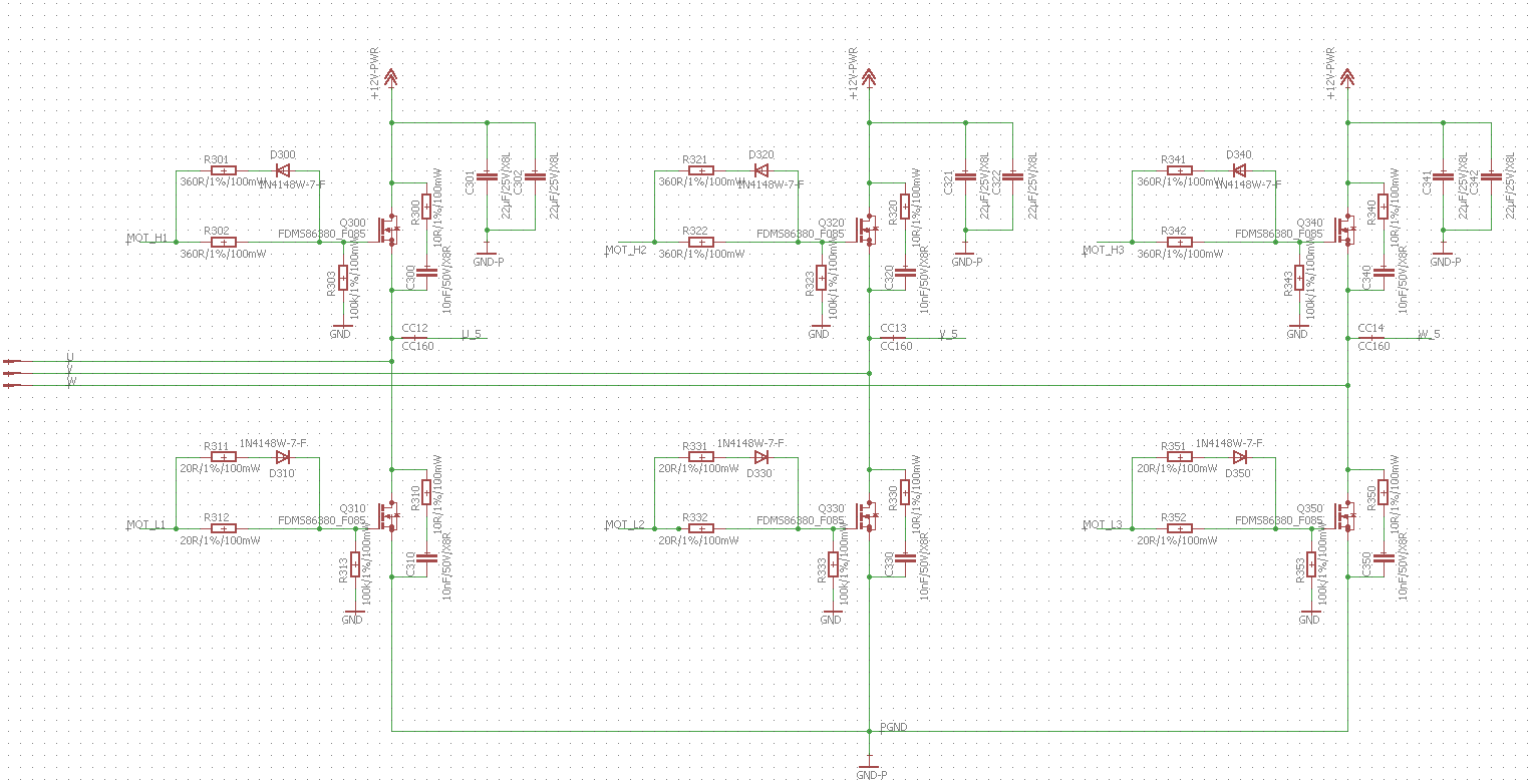

Ich arbeite gerade an einer Ansteuerung für einen BLDC Motor.
Microcontroller Atmel ATmega32M1
Motortreiber ATA6844
MosFet OnSemi FDMS86380-F085
Ich habe das Evalboard von Atmel und eine selbstentworfenen PCB
(Schaltplan im Bild 2 im Anhang). Motor wird mit Blockkommutierung
betrieben.

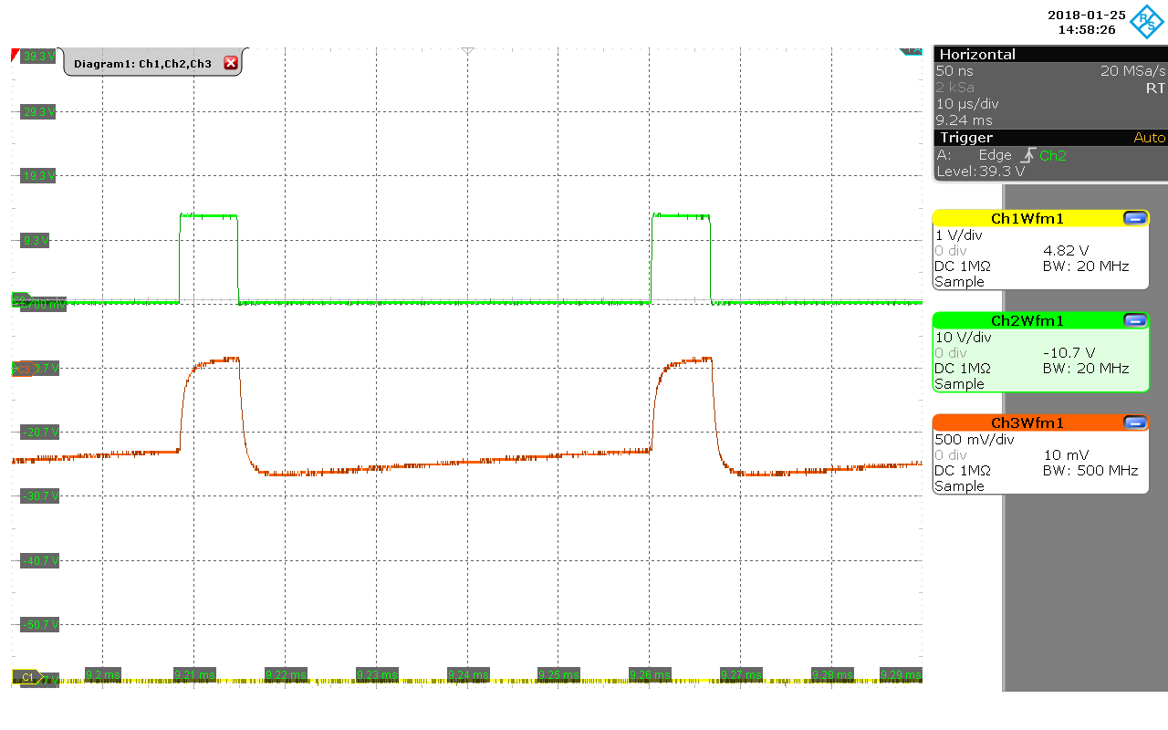

Ich habe mit einer Strommesspitze (die über das Magnetfeld den Strom
bestimmt) an einem Lowsider den Strom qualitativ gemessen. (siehe Bild 1
im Anhang). Das grüne Signal ist die Spannung an der Drain dh. an der
Phase zum Motor. Rot ist der Strom durch den Lowside Fet.
Immer wenn der Highside Fet sperrt ist ein großer negativer Stromfluss
zu erkennen (negativer Stromfluss = von Source zur Drain). Da am Gate
des Lowsiders keine Spannung anliegt, vermute ich, dass der Strom durch
die Body Diode fließt.
Meine Theorie: Nach dem Abschalten der Spannung (Highside Fet Sperrt)
möchte die Spule den Stromfluss aufrecht erhalten und zieht somit den
Strom durch die Body Diode und erwärmt den Fet.

Ich würde in jedem Fall externe Body-Dioden vorsehen. Eher ungewöhnlich
sich zu trauen die weg zu lassen.
Der Snubber am MOSFET - sind das richtige Werte oder waren die einfach
mal so eingebaut? Ein falsch Dimensionierter Snubber ist nicht unbedingt
förderlich.
Und könntest du uns eine Foto von deinem Layout machen? MOSFET-Treiber
sind nicht unbedingt das einfachste im Leben zu routen ...

habe externe Bodydioden noch auf keinem Schaltplan gesehen, klingt aber
sinnvoll.
Habe die Werte des Snubbers vom Eval Board übernommen. Aktuell ist der
Snubber auf meiner PCB aber nicht bestückt. Ich konnte keinen
Unterschied feststellen, ob mit oder ohne Snubber.

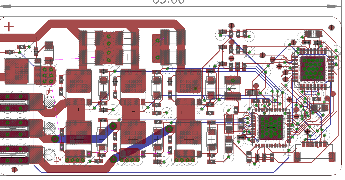

Layout ist angehängt. Der linke Chip ist der Motortreiber, rechts der
ATmega.
Habe  darauf geachtet, die Gate Leitungen möglichst kurz und geradlinig
zu routen.

Ich vermute eher das Layout als Schuldigen. Wie gesagt das ist ein
bisschen kritisch (bei schneller PWM). Du hast dir die Massepfade
komplett zugebaut.
Ich habe dir mal einen Strompfad für die erste Gate-Ansteuerung in
ORANGE eingemalt. Der Strom muss aber nicht nur zum Bauelement hin,
sondern auch wieder zurück. Und diese Rückstrompfade (Massepfade) sind
bei dir total zerfelddert und (auch wenn du ein Massepolygon hast) sehr
lang und dünn. Das ist das was man genau nicht haben will.
Unterbrechungen habe ich dir ebenfalls in Farbe (rot und blau)
eingezeichnet.
Daniel D. schrieb:
> Kurzschluss zwischen High und Lowsider einer Halbbrücke ist
> ausgeschlossen. Motortreiber überwacht dies und im Sourcecode ist eine
> Totzeit implementiert.
Die Totzeit ist zu lang, eher überflüssig, wenn der Treiber das schon
selbst macht. So läds du alles auf der Diode ab, statt den niederohmigen
FET zu benutzen.
3162534373 .. schrieb:
> 20 Ohm Gatewiderstand bei 20kHz find ich ein wenig viel.
Ich auch. Du tust alles, deine Ansteuerung langsam zu machen,
Gatewiderstände, Totzeit und wohl auch schlechtes Layout. Als Strafe
dafür wirst du zu einen großen Kühlkörper verurteilt.
