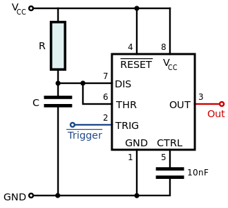

Hi Also: Es soll ein Step up werden, Ausgangsleistung keine Ahnung (10W evtl.) Das nächste ich will ja mit den NE555 den festen Tastgrad vom CD4046BE regeln. Die Frequenz des CD4046BE liegt momentan noch bei 1khz (ich möchte gern bei ca. 25khz landen, wegen Spulen fieben und generell Schaltverluste) Das Problem: ist das der NE555 aus dem Rechteck was der CD4046 produziert eher Nadel impulse macht, also der Tastgrad ist wenn überhaupt bei 5% zu 95%... Oben ist der Schaltplan eines Monoflops des NE555 angehängt. Folgende Widerstands und Kondensator werte habe ich verwendet: 25k als Vorwiderstand 100k Poti 220uF Elko (Testweise zwischen Poti und GND geschaltet also in Reihe) 100nF Kondi (zwischen Pin 5 und GND) Das Signal was sowieso der NE555 liefert wird bei einem Schmitt Trigger aufgewertet und an die Treiberstufe (BD139 und BD140) weitergegeben, momentan läuft es noch ohne Last. Aber spielt erst mal keine Rolle. Lg.
Der Hobby E. schrieb: > Also: Es soll ein Step up werden, Ausgangsleistung keine Ahnung (10W > evtl.) Und warum nimmst Du da nicht eines der vielen Schaltregler-ICs wie sie z.B. in den dse-FAQ beschrieben werden? > Die Frequenz des CD4046BE liegt momentan noch bei 1khz Wie man die Frequenz des 4046 einstellt, steht im Datenblatt. > Das Problem: ist das der NE555 aus dem Rechteck was der CD4046 > produziert eher Nadel impulse macht, also der Tastgrad ist wenn > überhaupt bei 5% zu 95%... Dann musst Du den so dimensionieren, das die Impulse länger werden. Steht auch im Datenblatt. So oder so: 4046 und 555 sind denkbar ungeeignet zum Bau von Schaltreglern. Machs wie alle: Nimm Schaltregler-ICs.

Der Hobby E. schrieb: > Ich hab hab noch zwei Pwm Controller da: UC3842 und SG5841JDZ Mit jedem der beiden läßt sich leicht ein Step-Up bauen. Wenn Du jetzt noch angibst, welche Ein- und Ausgangsspannung Du anstrebst, flattert wohl sogar im nu eine fertige Schaltung in diesen Thread - weil z.B. UC3842 als Step-Up eine Anwendung ist, die so gut wie jeder hier schon "durch hat". Ernsthaft - der Thread hätte sich eventuell gleich mit der ersten Antwort völlig zu Deiner Zufriedenheit aufgelöst... so dermaßen gängig ist das "Problem" sowie die schon vorhandene Lösung (Controller-IC).
Der Hobby E. schrieb: > es soll ein Step up werden, Ausgangsleistung keine Ahnung > Das nächste ich will ja mit den NE555 Vielleicht lernst du als erstes gleich mal, daß ein 555 kein sinnvoller Baustein für einen Stepup-Wandler ist. Außer vielleicht, wenn man nur mal das Prinzip verstehen will. Also im Sinne eines Laborversuchs. Und dann reicht die Schaltung aus dem Datenblatt mit dem einen Poti, mit dem man das Tastverhältnis verstellen kann. Bevor du so weit kommst, mußt du aber erstmal verstanden haben, wie die Induktivität und der Sättigungsstrom deiner Speicherdrossel mit der Eingangsspannung, der Schaltfrequenz und der Ausgangsleistung zusammenhängen.
