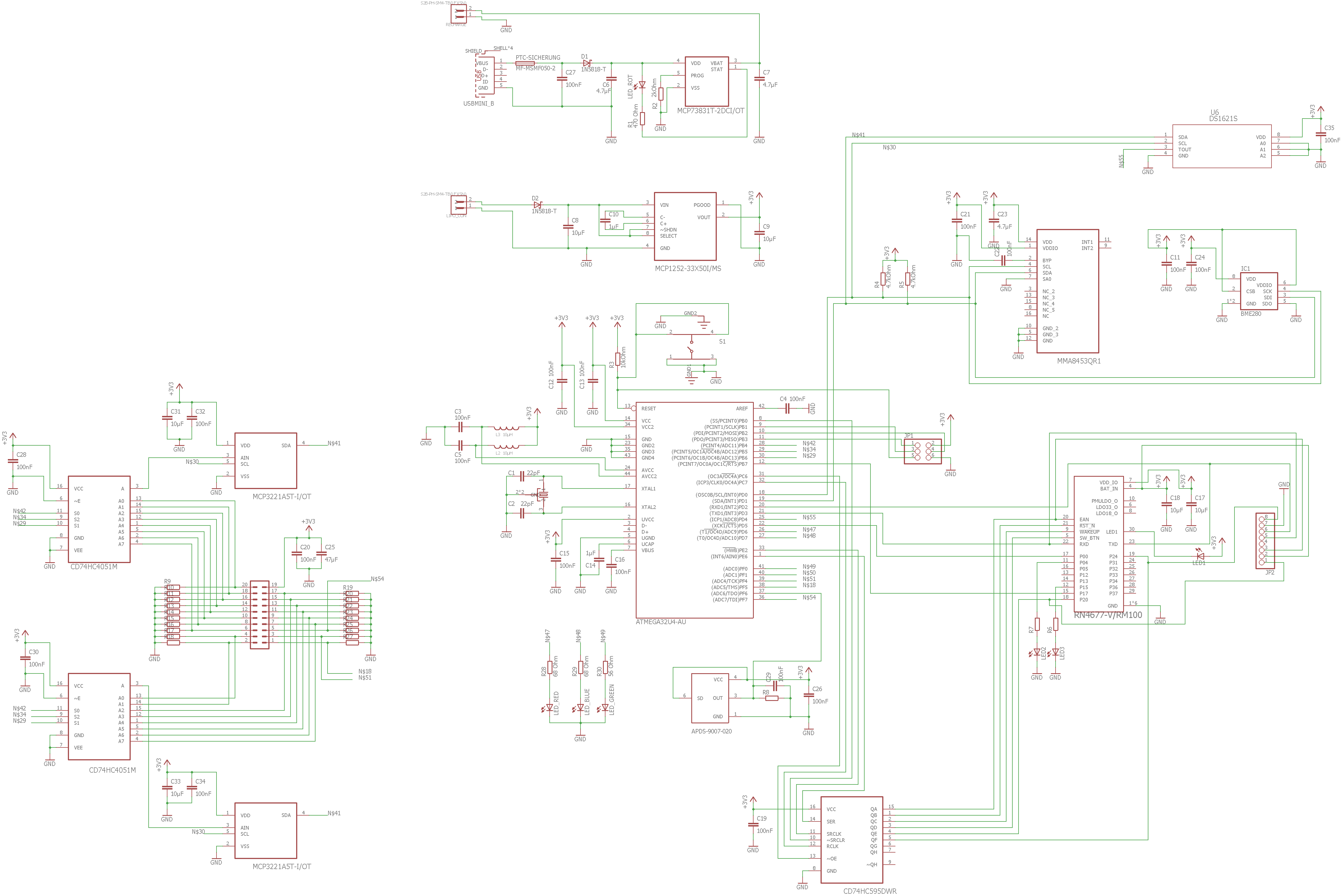

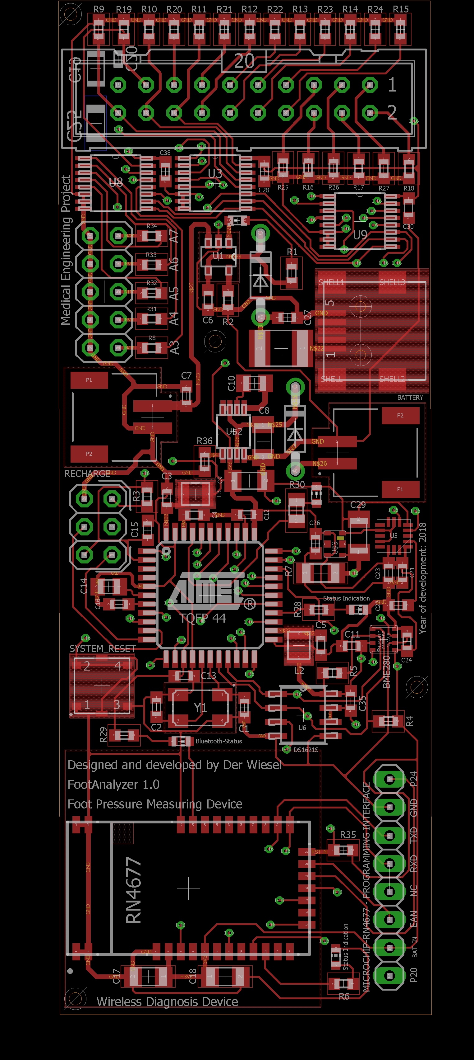

ich habe folgendes Projekt:
Ich möchte meinen rechten Fußdruck messen und zwar mit solchen Folien:
https://www.adafruit.com/product/1917
Ich habe dazu eine passende Elektronik entwickelt und wollte wissen, ob
sie so in Ordnung wäre. Das Bild habe ich angehängt. Ich habe den
Schaltplan in Eagle entworfen. Die Daten sollen per Bluetooth an meinen
Ultrabook und Smartphone gesendet werden. Außerdem habe ich noch einen
BME280, DS1621S+, MMA8453QR1 und ein Batteriemanagementsystem
hinzugefügt. Die Sensoren will ich mit einem Spannungsteiler auswerten.
Ich habe das ganze gemultiplext und einen externen 12-Bit Ad-Wandler
eingesetzt. Zusätzlich habe ich noch einen Lichtsensor eingebaut, damit
draußen eine Tag/Nacht Erkennung beim spazieren oder joggen erkannt
wird. Dazu habe ich einen APDS-9007-020 verwendet. Ich verwende eine
Spannung von 3,3V überall und habe mir das Level-Shifting dadurch
gespart.
Ich hoffe, es passt alles.

Ich habe den Schaltplan jetzt nicht aufs Detail geprüft, aber du
solltest die angewöhnen, mehrere Seiten zu nutzen bzw. A4 Rahmen
verwenden. Wie willst du das sonst lesbar ausdrucken?
Hast du mal selber versucht, auf dem angehängten Bild etwas zu lesen?

Moin,
fehlt beim RN4677-V/RM100 nicht unten rechts der Groundanschluss?

von 6a66 (Gast)
Kräuterli schrieb:
> Nach dem Download des Bildes kann
> man es zoomen und dann wird es auch lesbar...
Es ist nicht Aufgabe eines Schaltplanlesers zu zoomen und zu schieben.
Schaltpläne werden so gezeichnet, dass alles schnell im Überblick
verstanden werden kann. Dazu eigent sich A4 am Besten. Die verbindung
obenrum wird mit Hierarchieblöcken geschaffen. Und ein bisschen
Kommentar welcher Block für was ist hiflt auch immens :)

von 6a66 (Gast)
Was bitte ist N$18, N$55, N$51 ....???
rgds
von 6a66 (Gast)
Beim unteren HC4017 (U???) sind die Select-Pins nicht angeschlossen.
Designators fehlen.
Hast Du da mal kritisch drübergesehen?
rgds
von 6a66 (Gast)
SA0 am MMA nicht belegt .....
rgds
von 6a66 (Gast)
Zwei MCP3221 mit gleicher Addresse ...
Ich bin jetzt raus. Da fehlt es etwas an Konzept.
rgds

von Mick (Gast)
MCP3221s nicht an I2C Bus? N$30 und N$41 führen ins Leere.
(Adressierungsproblem schon weiter oben angesprochen)
Ist das dein erster Schaltplan? Für den Anfang nicht schlecht... Lass
dich von den Kommentaren nicht entmutigen - solche gibt es in diesem
Forum leider zuhauf.

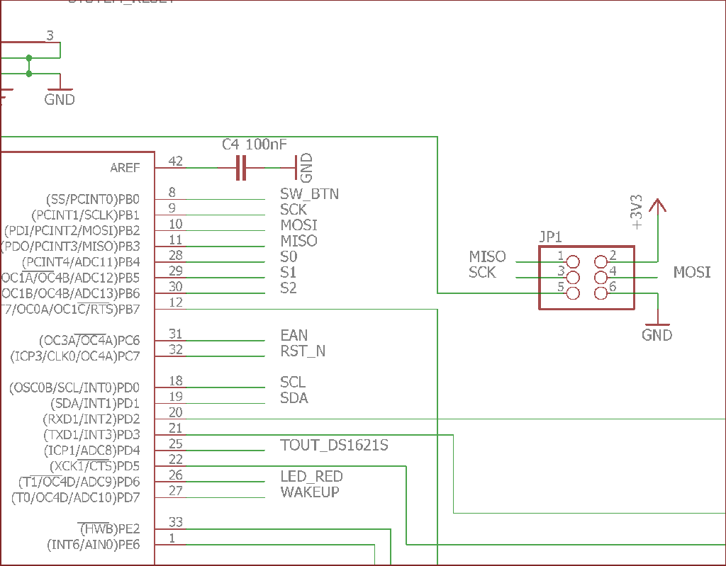

von Stefan F. (Gast)
Die Schleifen um den Reset Taster herum sehen lustig aus (ist aber
sicher nicht falsch).

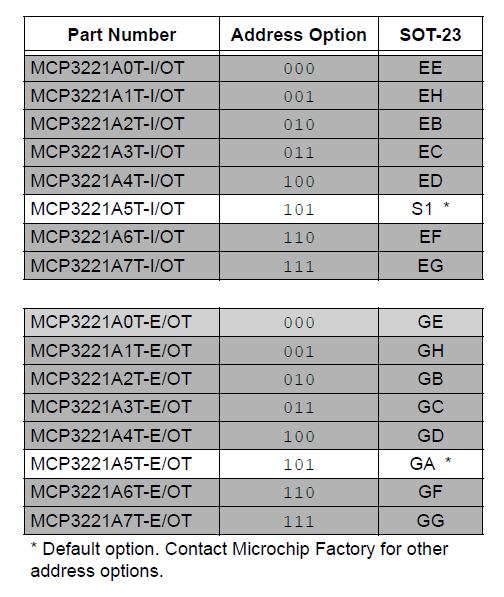

ich habe jetzt einiges geändert. Aber das mit dem MCP3221 verstehe ich
nicht. Heißt das, die Dinger haben alle die gleiche Adresse? Habe ein
Ausschnitt aus dem Datenblatt angehängt. Und ja, es ist mein erstes
großes Projekt und mein erster aufwendiger Schaltplan. Ich hoffe, es war
gut für einen Anfänger.
Die Namen der Leitungen.
6a66 schrieb:
> Designators fehlen.
Was ist das?
Habe ich gesehen. Was kann man da machen? Im Datenblatt steht "Contact
Microchip Factory for other address options"
N$30 und N$41 sind die Leitungen für SDA und SCL. Das sind Eagle
Bezeichnungen. Die Leitungen sind alle verbunden. Mit rechter Maustaste
gehe ich auf "Name" und nenne alle Leitungen gleich, die miteinander
verbunden werden sollen.

von Der Wiesel (Gast)
Sorry, das ist der aktuelle Schaltplan ;)
von Egon N. (egon2321)
Benutz bitte einen BUS und beschrifte die Abgriffe sauber.
Keine Sau hat Lust "Findet Waldo" mit deinen Verbindungen zu spielen.
Vergewaltige die Leitungen beim HC595 doch bitte nicht so, es spricht
nichts dagegen diesen etwas weiter nach rechts zu rücken, dann fallen
die ganzen Knicke weg. Der Einwand mit den Sheets ist gut, denn so
kannst du trennen was nich zusammengehört. Eine Seite für
Spannungsversorgung, eine für ADC und Muxer, usw.
Würde der interne ADC nicht reichen wenn die Folie so ungenau ist
hinsichtlich Widerstand?
Ich würde ggf. gar zu Piezo Elementen tendieren, dich dürfte ja auch die
dynamische Belastung interessieren, ich weiß nicht wie träge da diese
Matte ist, sonderlich flink dürfte diese aber nicht sein. Und wie sieht
es mit der Haltbarkeit und Verbindung der Matten aus? Ein Schuh ist
feucht und bewegt, ideale Umgebung für Elektronik mag man meinen. ;)

von Michael B. (laberkopp)
Ja.
Nein, das ist genau dasselbe Wortsuchspiel.
Wenn er die wenigen Verbindungen, die er derzeit mit Namen macht, auch
als Linie macht, hätte man gleich gesehen, daß beiden am selben I2C Bus
Hängen, daß der eine Decoder nicht angeschlossen war.
Ein Bus macht es nciht besser, und verschiedene Seiten auch nicht, ein
wenig bessere Gruppierung würde die Übersichtlichkeit allerdings
steigern, weniger KNicke, mehr Logik.
von 6a66 (Gast)
Hallo "Der Wiesel"
Im Prinzip bekommst Du vom Hersteller auch welche mit anderen Adressen,
ich gehe aber mal davon aus dass davon keine auf dem Markt verfügbar
sind. Hast Du also das Problem dass Du zwei Busteilnehmer mit gleicher
Addresse hast. BTW: solletst die Adressen der Anderen auch prüfen ob es
da keine Kollission gibt.
Stell Dir ein Internet vor bei dem Du Google nur unter der Adresse
123.234.145.167 findet? Schwierig zu merken? Leicht zu lesen?
Der Wiesel schrieb:
> 6a66 schrieb:
>> Designators fehlen.
> Was ist das?
U1, U2, U3, ...
Der Wiesel schrieb:
Anderen ADC mit zwei Kanälen verwenden, nur einen ADC verwenden und den
Multiplexer ändern, zweiten I2C Bus aufziehen, ...
rgds
von 6a66 (Gast)
> sind.
Korrektur: Bei Mouser gibt es welche mit Adresse 5 und Adresse 0. Dann
prüfe bitte aber ob es keine Adresskollision gibt.

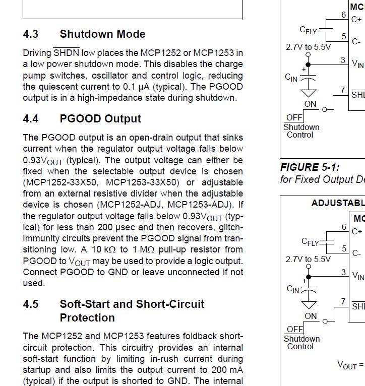

von Michael (Gast)
Warum ist vom MCP1252 der PGOOD-Pin auf GND gesetzt?

Was sagt denn der Eagle ERC check? Falls Fehler gemeldet werden, diese
Bewerten und beheben.
Später bei der Platine auch den DRC durchführen.
von Falk B. (falk)
@Der Wiesel (Gast)
Immer noch unbrauchbar. Siehe Bildformate. Entweder PNG mit 150 dpi,
das reicht, oder noch besser als PDF direkt aus Eagle drucken. Und die
Zeichnungsrahmen fehlen immer noch.
Ausbaufähig.
Schaltplan richtig zeichnen
Hälst du die für sinnvoll?
>> Designators fehlen.
>Was ist das?
Die Namen der Bauteile.
Sehr "sinnvoll". Ich nenn die Elefanten im Zoo auch immer Ameisenbär . .
Müll!
"Schaltpläne enthalten Verbindungsleitungen (Signale) und nicht eine
Ansammlungen von Netznamen. So sollte es nicht aussehen! Eher so."
So NICHT!
https://www.mikrocontroller.net/attachment/238191/Technikerarbeit___25.11.14_Nur_Schaltplan.png
Eher so!
https://www.mikrocontroller.net/wikifiles/6/64/LED_Matrix_8x5.png
Weil das so im Datenblatt steht. Habe die Seite aus dem Datenblatt mal
angehängt.

Also ich habe das ganze aktualisiert. Die externen AD-Wandler habe ich
jetzt rausgeschmissen, da die 10-Bit Wandler des AVRs reichen sollten.
Das ganze habe ich jetzt bisschen mehr aufgeräumt. Das Schieberegister
habe ich auch entfernt. Ich habe dennoch ein paar Fragen:
1. Kann man den AVR auch mit 3V programmieren?
Ich besitze einen mysmartusb light
2. Reichen meine Sicherheitsmechanismen für den USB-Port aus? Ich habe
eine Schottky-Diode und einen PTC-Leiter genommen
3. Ist es egal, wie man XTAL1 und XTAL2 des AVRs an den Quarz
anschließt?
4. Reichen 22k für einen Reset Pin aus?
5. Am Bluetooth Modul benutze ich eine blaue LED, die eine Flussspannung
von 3,3V hat. Die kann ich einfach ohne Vorwiderstand anschließen oder?
Ich hoffe, es ist diesmal alles in Ordnung. Die Adressen der ICs für I2C
habe ich überprüft. Es sollte zur keiner Kollisonen kommen.
MfG
von Falk B. (falk)
@Der Wiesel (Gast)
>Das werde ich mir für das nächste mal merken. Im Augenblick fehlt mir
>die Zeit, um das nochmal in separate Seiten aufzuteilen.
Faule Ausrede, sowas dauert ein paar Minuten! Einfach einen Teil mit
GROUP markieren, Blatt wechseln und ablegen!
Ja.
Wozu die Diode? Wegen Rückspannung in den PC?
>anschließt?
Was heißt egal? Der Quarz hat keine Polarität, die Pins kann manbeliebig
vertauschen, wie bei einem ungepolten Kondensator.
Ja.
Nein. 3V LEDs an 3,3V Versorgung ist ein Glücksspiel. Wenn man es macht,
dann wenigstens mit einem minimalen Vorwiderstand von vielleicht 10 Ohm.
Die Auflösung ist immer noch unsinnig hoch und PDF wäre auch besser.
Siehe Bildformate.
Du hast immer noch die unsinnigen Labels im Schaltplan, wo es eine
NORMALE Signalverbindung problemlos tun würde.
Die Beschriftung von R9, R10 etc. ist unleserlich.
Wenn gleich es heutige CAD-System erlauben, Sonderzeichen wie das Omega
für Ohm zu schreiben, ist das eher unüblich. Auch die normale
Dezimalschreibweise ist eher unüblich. Anstatt 4.7kOhm schreibt man eher
4k7. Das macht man, damit der Dezimalpunkt beim Kopieren nicht verloren
geht oder übersehen wird. Bei einfachen Widerständen im Ohmbereich
schreibt man 4R7 für 4,7 Ohm.

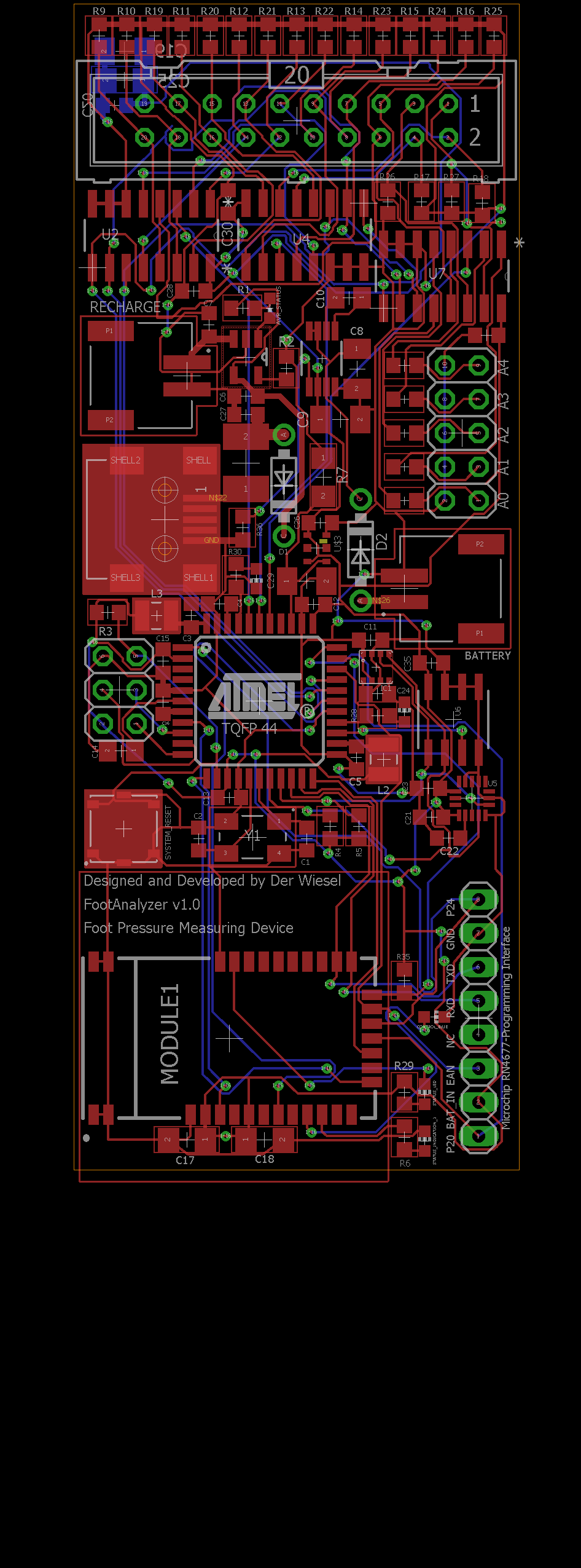

Hallo nochmals,
ich bin nun mit dem PCB-Layout fast fertig. Könntet Ihr vielleicht auch
das mal anschauen? Wenn ja, welches Datenformat braucht ihr von Eagle
dafür?
MfG
> könntet Ihr vielleicht auch das mal anschauen?
Wo denn, ich sehe nichts.
Am besten eine Bild-Datei, gif, png oder notfalls PDF.
Geht das in Ordnung? Ich habe es nun hochgeladen.

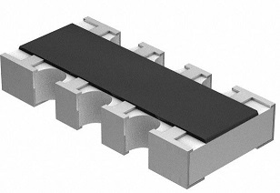

von Wolfgang (Gast)
Der Wiesel schrieb:
Du weisst, dass es Widerstände auch als Array gibt?
Das spart kräftig Platz und Bestückungsaufwand.
Wolfgang schrieb:
> Der Wiesel schrieb:
Ne, kenne ich nicht. Was genau meinst du damit?
von Sven S. (boldie)
Was mir auffällt:
* Welchen Fertiger willst du nehmen, stimmen die Abstände, manches sieht
mir verdammt klein aus.
* Ich würde vor allem GND und Spannungsversorgung nicht mit den
Mini-Leitungen anschließen, da bekommt man schnell mal einen
Groundversatz o.ä..
* Der GND geht über die halbe Platine mit einer dünnen Leitung, das
würde ich mich nicht traun. Benutze doch die Unterseite und mach dort
eher eine Spinne, als das überall druchzurouten.
* Wie willst die Platine löten? Heissluft und Lötpaste? Mit einem
Lötkolben wirst du sehr viel Spaß beim bestücken haben, weil man an die
Sachen nur schwierig rankommt.
* Wenn du Entkoppelkondensatoren anschließt, wie C13, dann müssen die so
geführt sein, dass die Leitung qausi durch den Kondensator-Fuß geht und
nicht danach noch sonstwohin oder von dort kommt. Such mal hierzu hier
im Forum, da gibt es Beispiele.
Dazu noch eine Anmerkung, Entkoppelkondensatoren sind nicht nur für VCC
da, sondern auch für GND, also optimalerweise immer beide Leitungen
darüber führen, wenn es möglich ist und dabei auf eine kurze Schleife
zwischen dem Bauteilanschluss und dem Kondensator achten. Diese Schleife
ist nämlich eine Antenne.
Grundsätzlich, wenn das die erste Platine ist: Mach sie größer, dann ist
vieles einfacher, vor allem Entkoppelkondensatoren vernünftig zu setzen
und man hat auch weniger Stress mit dem Löten und hinterher dem Debuggen
der Platine, wenn etwas doch nicht passt. Das kommt nach meiner
Erfahrung IMMER vor, mir passiert es immer wieder, dass ich etwas in
einem Datenblatt überlesen habe oder hinterher etwas komisches
feststelle.
Ich wollte die Platine bei Aisler bestellen. Das Löten wollte ich bei
uns an der FH erledigen, da wir eine Dampfphase Anlage von Siemens dort
stehen haben. Lötpaste bekomme ich von Prof.
MfG
von Wolfgang (Gast)
SMD Widerstandsnetzwerke (-arrays), wahlweise mit Einzelwiderständen
oder mit einem gemeinsamen Anschluss
https://www.digikey.de/products/de/resistors/resistor-networks-arrays/50
http://www.yageo.com/documents/recent/PYu-YC_TC164_51_RoHS_L_3.pdf
von 6a66 (Gast)
Der Wiesel schrieb:
Hallo Stefan,
Ist Dir bewußt, dass Lötstoplack normalerweise mit einer Genauigkeit von
> 0,1mm gefertigt wird? Wenn Du Dir die gezeigten Stellen ansiehst wist
Du feststellen dass
a) Kupfer unnötig nahe zusammenliegt (DRC mal auf Clearance 0,2mm
einstellen)
b) im Worstcase der Lötstop die Kupferbahn nicht abdeckt und das dann
schöne Lötbrücken geben kann.
rgds
von 6a66 (Gast)
6a66 schrieb:
> Der Wiesel schrieb:
Sorry, muss heißen "Hallo Der Wiesel" :)
Und schau Dir bitte noch mal die Stelle im gelben Kreis an.
rgds
von Falk B. (falk)
Das fehlt mal sicher ein DRC Durchlauf.
So einfach und grob wie möglich, so komplex und fein wie nötig.
So eine Platine kann man mit 0,25mm Breite/Abstand auslegen, nur bei
SEHR wenigen Ausnahmen muss man da drunter gehen. Das sollte man auch
tun, sprich, Abstände zwischen Leitungen und Pads maximieren.
Grundregel. Man führt Leitungen IMMER mittig zwischen Pads von
Stiftleisten und anderen Bauteilen durch.
Danke für eure Tipps und Hinweise. Glaubt ihr, ich könnte noch ein
GND-Plane hinzufügen?
von M.A. S. (mse2)
Sofern Du nicht mehr als 2 Lagen hast, sieht es für mich so aus, als
hättest Du nicht den Platz dafür.
M.A. S. schrieb:
Ja die Fläche ist knapp. Kann ich nicht die Rückseite für einen GND
Plane nehmen? Oder hat das irgendwelche Nebeneffekte?
von M.A. S. (mse2)
Im Allgemeinen dient eine GND-Plane dazu, einen möglichst
nierderimpedanten Rückleiter für Signal- und Versorgungsleitungen zu
bilden. Dies kann die Plane für eine Leitung jedoch nur dann, wenn sie
unter dieser ununterbrochen ist. Bei Dir sehe ich auf der Bottom-Lage
einige Leitungen, die, wenn sie so liegen blieben, Deine Plane
zerstückeln würden.

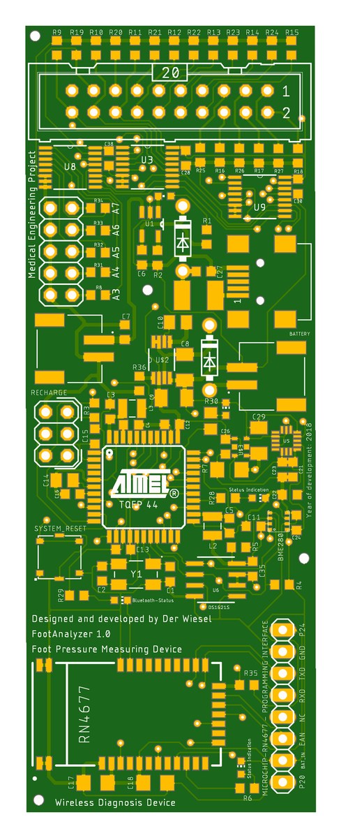

danke nochmals für eure Ratschläge zu meinem Projekt. Ich bin nun fertig
und musste einiges anpassen. Ich habe aus Versehen die falsche Library
für den 4051 von SnapEda heruntergeladen, sodass ich das Layout komplett
neu bearbeiten musste. Jetzt sollte alles passen. Wäre nochmal nett von
euch, wenn ihr darüber schauen würdet. Ich habe auch die Ansichtsbilder
von Aisler hochgeladen.
Außerdem habe ich auf die Rückseite eine Massefläche hinzugefügt.

von Wolfgang (Gast)
Du hast immer noch die Unmengen von niederohmigen Einzel-Pull-Down
Widerständen drin. Alleine schon wegen dem Bestückungsaufwand würde ich
diese "endlos"-Batterien durch Arrays ersetzen, jedenfalls falls die
Anzahl der Bauelementtypen nicht durch den Bestückungsautomat limitiert
ist.
von Falk B. (falk)
@ Der Wiesel (Gast)
Die du gehörig ignoriert hast?
>Ich bin nun fertig
Mit dem Schaltplan sicher nicht.
Du hast einige Engstellen beseitigt, das ist gut. Aber es gibt noch
einige Stellen, die unnötig enge Leitungen haben. Du hast genug Platz,
das kann man noch etwas entzerren, allein der Übung wegen. Mach dann
einen DRC mit mindestens 0,25mm Abstand zwischen dein diversen Elementen
(Pads, VIAs, Wires) und sieh zu, daß du die Abstände maximierst.
Wozu die beiden "riesigen", bedrahteten Dioden, wenn das Ganze Board in
SMD ist?
Fail!
Deine "Massefläche" ist Schrott.
https://www.mikrocontroller.net/articles/Richtiges_Designen_von_Platinenlayouts#Vorgehen_bei_der_Layouterstellung
Abschnitt Masseflächen
>Diesmal hat das geklappt und es gab keine Zerstückelung.
Wie bitte?
Wieso soll der nicht fertig sein? Ich weiß, es sieht nicht professionell
aus, aber alle Leitungen sind verbunden. Ich habe die Leitungen, die
frei hängen, umbenannt. Das passt schon.
Falk B. schrieb:
> Fail!
Habe den Artikel noch mal gelesen. Du hast recht. Sie war doch nicht so
gut.
> SMD ist?
Weil ich noch 7 Stück vom 1N5818 zu Hause rumliegen habe. Deswegen habe
ich sie in das Projekt aufgenommen.
> ist.
Nachdem der Schaltplan fertig war, habe ich die Bauteile bestellt.
Deinen Tipp mit den Widerstands-Array habe ich erst danach gelesen :(
Ich merke es mir für das nächste Mal.

von Falk B. (falk)
@Der Wiesel (Gast)
Du hast es nicht geschafft, den Schaltplan in einem gescheiten Format zu
posten (entweder PNG mit 150dpi oder noch besser als PDF).
Dein Schaltplan hat eine Auflösung von 8815x6815 Punkten! Das kriegt man
nicht mal auf einem 4K Monitor gescheit dargestellt! Hast du dir mal
selber deinen Schaltplan als dein PNG angeschaut? Schon mal was von
Übersichtlichkeit gehört?
Aha. Alles nur Leitungsstummel mit Namen dran, fertig. Das ist der
letzte Mist!
Nö, es ist Frickelmist. Aber OK, Ignoranz ist ein Grundrecht.
Nun sag mir mal, warum an dieser Stelle nicht einfache Signale verwendet
wurden, um J1 mit dem uC zu verbinden? Für die anderen Stummel gilt das
Gleiche.
von Michael R. (Firma: Brainit GmbH) (fisa)
die drei grindigen Kerkos auf Bottom kriegst sicher auch noch nach
oben...
