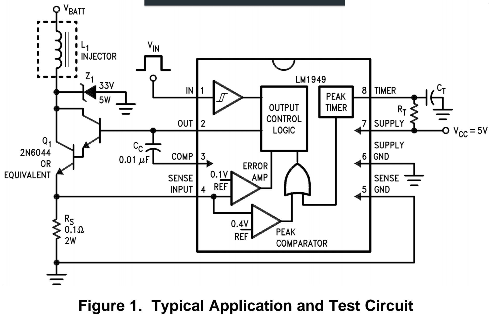

von Thomas (kosmos)
Megasquirt.de dort findest du in den Schaltplänen erprobte Schaltungen.
Auch das Beispiel mit der Z-Diode. Außerdem kommt es darauf an was fur
ein EV du benutzt die hochohmigen werden normal angesteuert die
niederohmigen bekommen einen hohen Stromimpuls zum schnellerem öffnen
und danach wird der Strom auf 1/4 runtergefahren. Mal nach Injector
driver googeln.

von Thomas (kosmos)
Hier Mal ein Bild eines "injection driver" dort siehst du auch wie die
Z-Diode angeschlossen wird.
